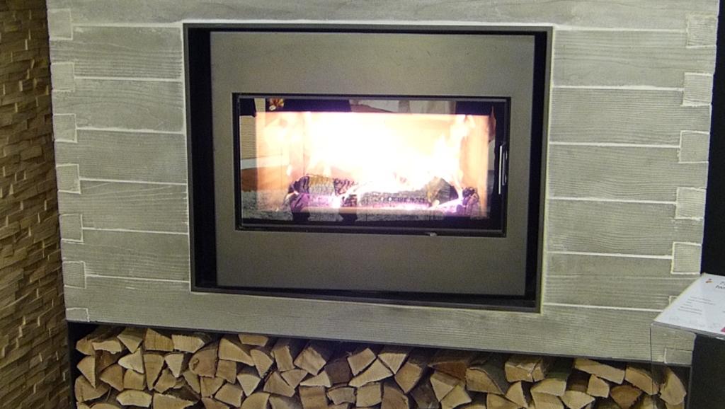

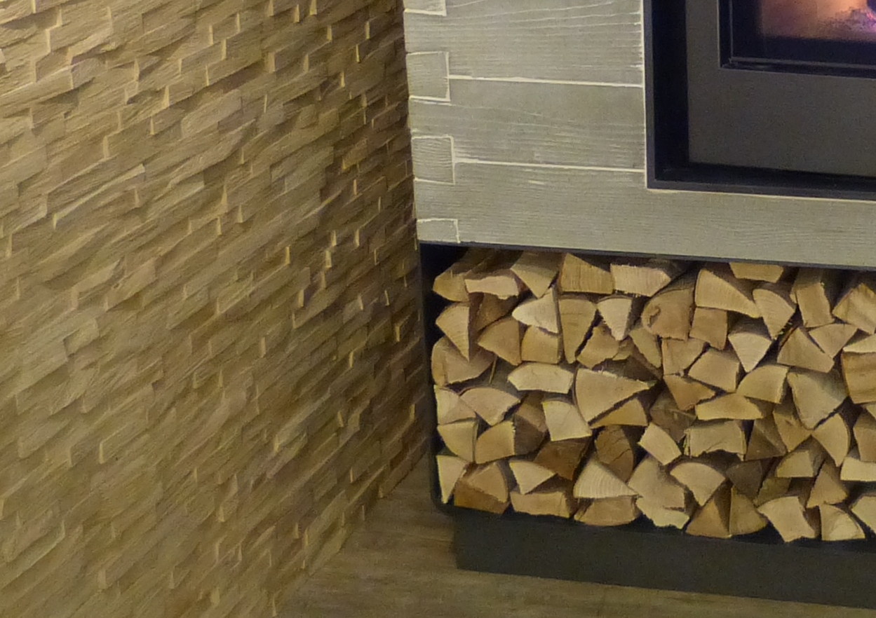

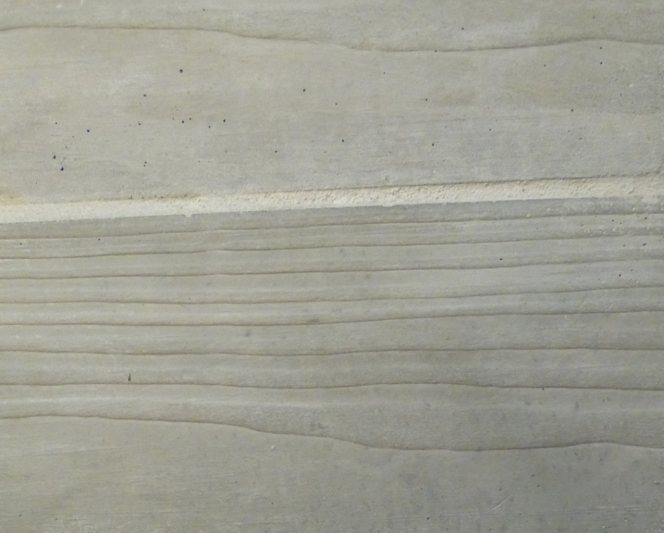

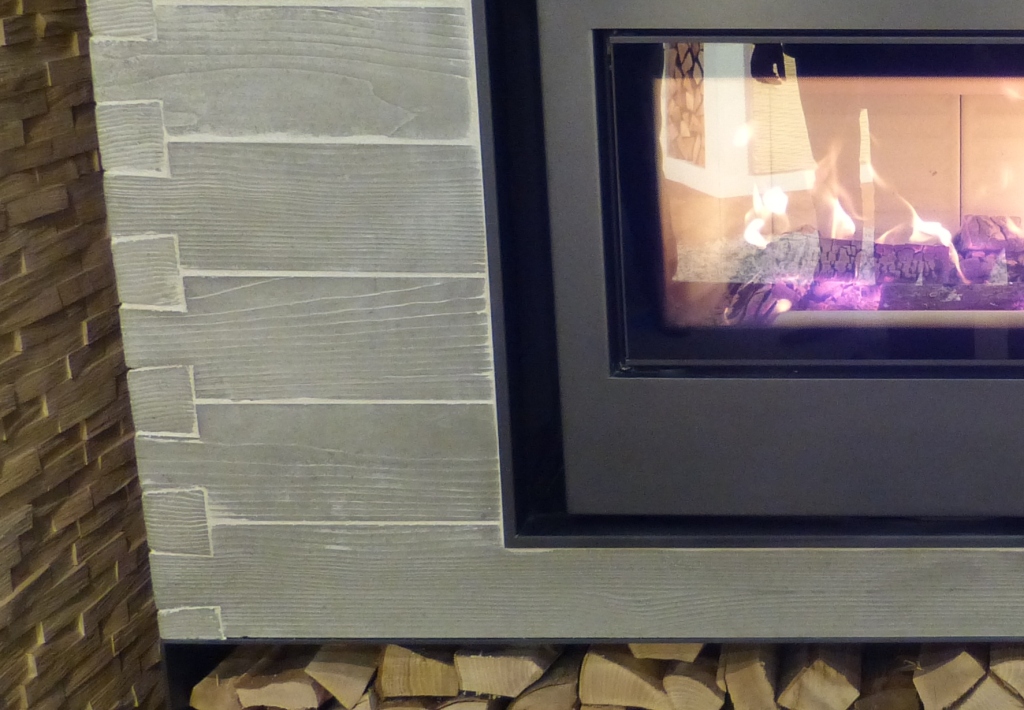

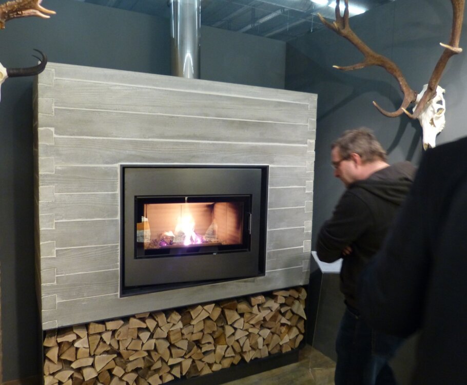

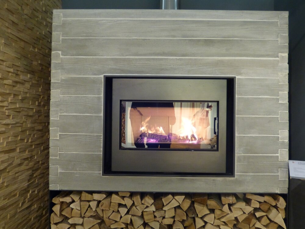

Валера, это натуральное дерево или имитация?
Добавлено через 3 минуты
Я почему-то сомневаюсь что цена будет рядом с 1,800 на АФ-пелет
Ваши "сомнения" уже обоснованы 4080 евро. :D
Под камином - поленья, стенка слева - узкие деревянные щепки, а облицовка - теплонакопительные элементы "под дерево" (фактура дерева).

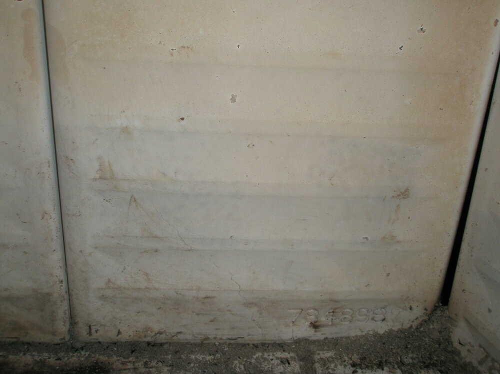

Добрый день,
Пожалуйста, подскажите как решилась ваша проблема?
Ситуация такова.

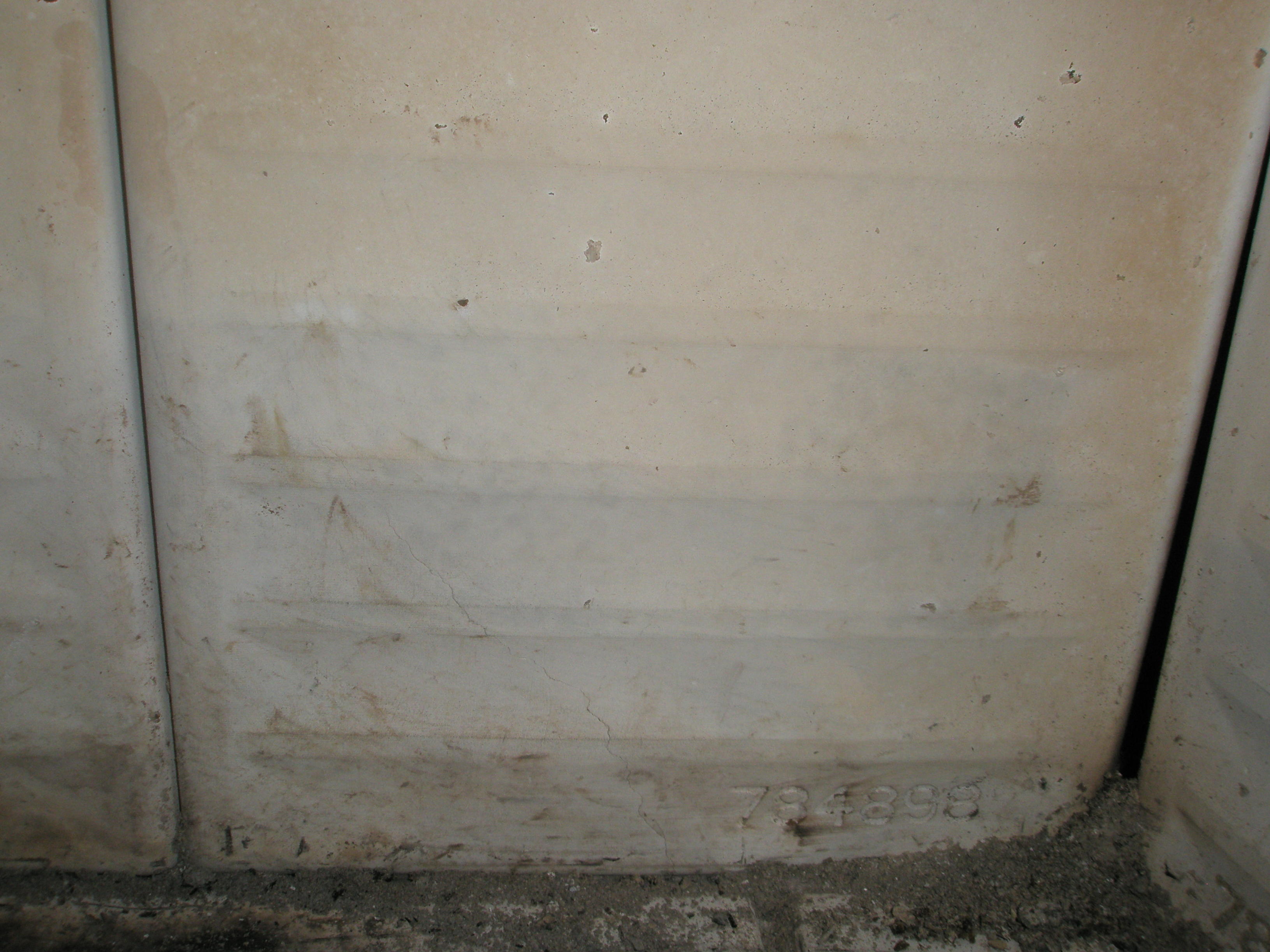

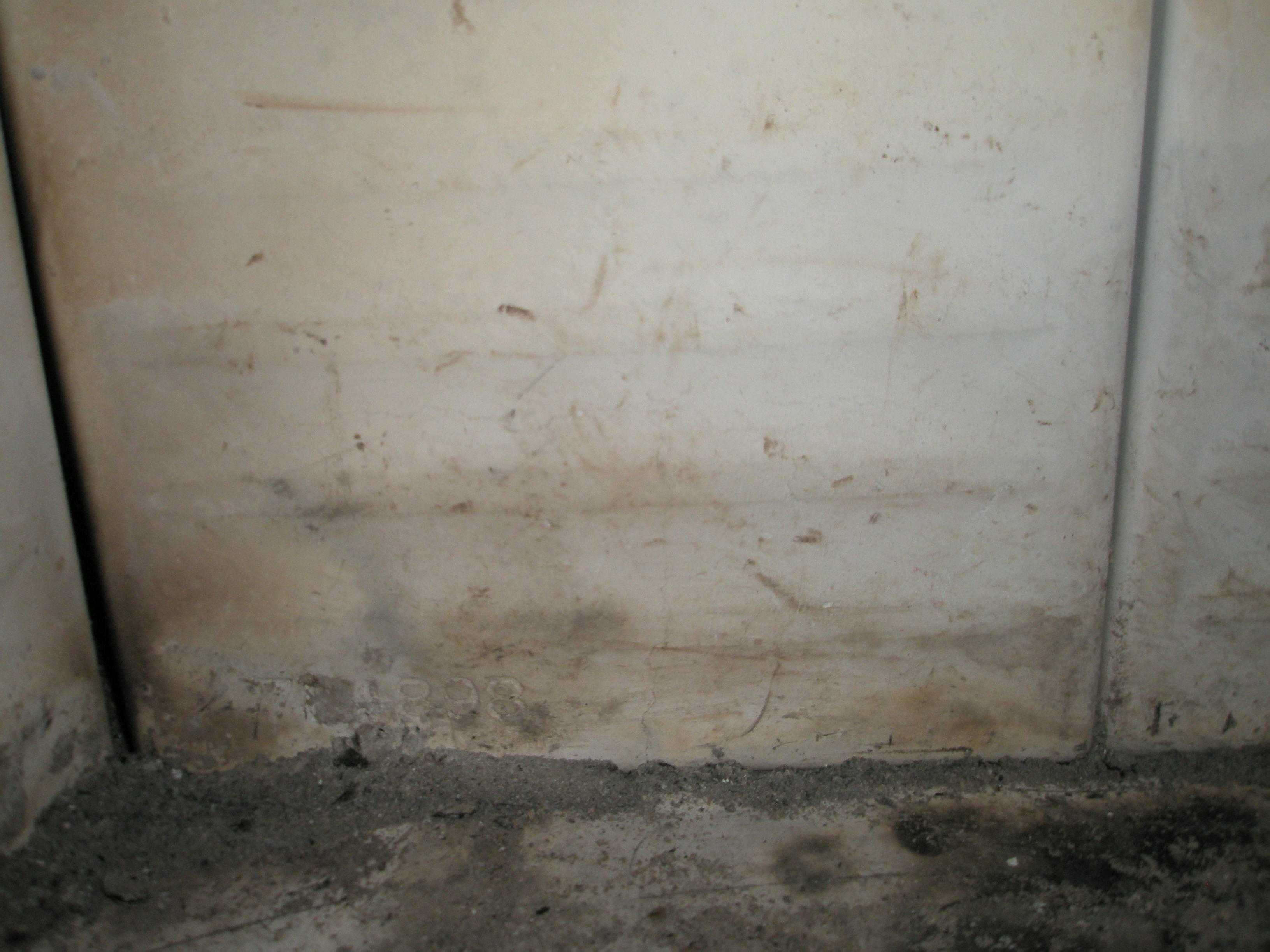

Хотя помещение и топка никак не дооборудовались, истечение конденсата больше не наблюдалось. Топили топку всю зиму, по 3-4 часа через несколько дней. Дом, кроме топки, ничем не отапливался. Поэтому выдвигаемые здесь версии о том, что виновато не отапливаемое помещение, не утепленный канал подвода внешнего воздуха и т.п. - "бред сивой кобылы".:) Видимо, как здесь указывалось, это выходила остаточная влага из керамота. Другой причины я не вижу. Поскольку дрова были сухие. Дом как не отапливался при появлении пятен воды под ножками топки, так и не отапливался в дальнейшем, когда пятен не стало.
Повторю, что ни одной дополнительной детали ни в оборудовании топки, ни в оборудовании воздуховодов, не добавилось. Топили в декабре, январе, феврале, марте. Пятна конденсата были первые несколько протопок.

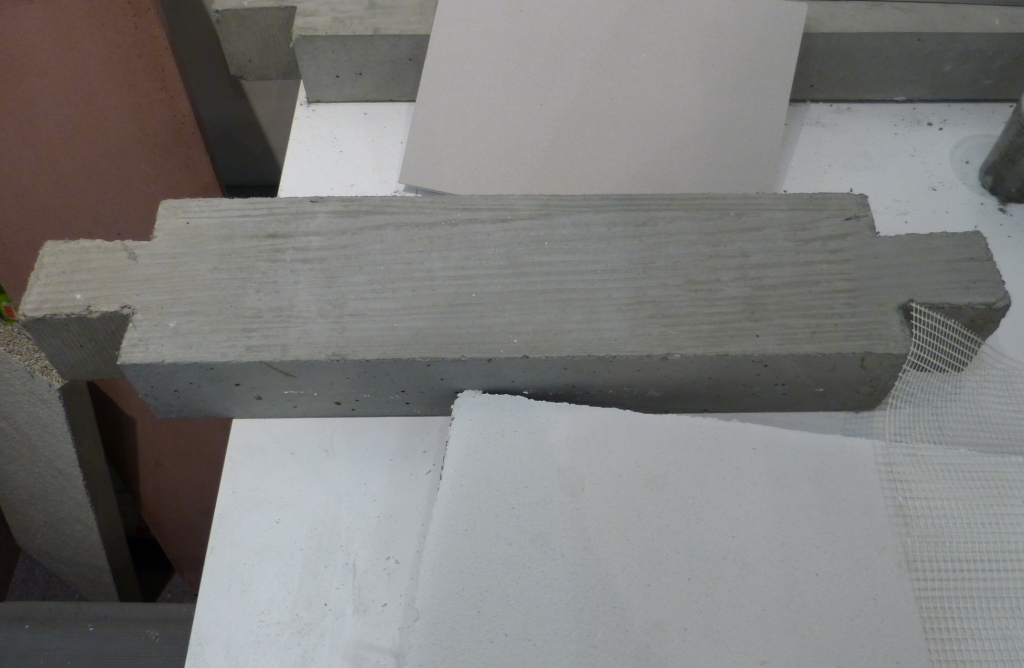

Но вот трещинки в керамотинах появились. Хотя топили мы в щадящем режиме, не дольше 3-4 часов в день, пару раз в неделю, поскольку пребывали в доме не дольше. Вот фото. Трещинки на двух фронтальных керамотинах, внизу.Это серьезная трещиноватость, которая должна вызвать тревогу, или обычное дело?
Лень отыскивать оригинал претензии по конденсату. Но, думаю, я знаю в чем проблема.
Оригинально. Не помните, в чем вопрос, но уже знаете ответ. Вы не правы, поскольку конденсат возникал в начале протопки, а потом исчезал. Совсем исчез конденсат после нескольких протопок.
Вы не один такой...
www.stroimdom.com.ua/forum/showthread.php?t=123556&highlight=%EA%E5%F0%E0%EC%EE%F2
Ну, если конденсат возникал именно при протопке, то моя версия отменяется. Но и ваша версия насчет остаточной влаги в керамоте не выдерживает критики, поскольку эта влага очевидно превращалась бы в пар и уходила бы в дымоход. В противном случае мы наблюдали бы такой конденсат при сгорании любых не абсолютно сухих дров.
Это была версия спецов о "сыром" керамоте

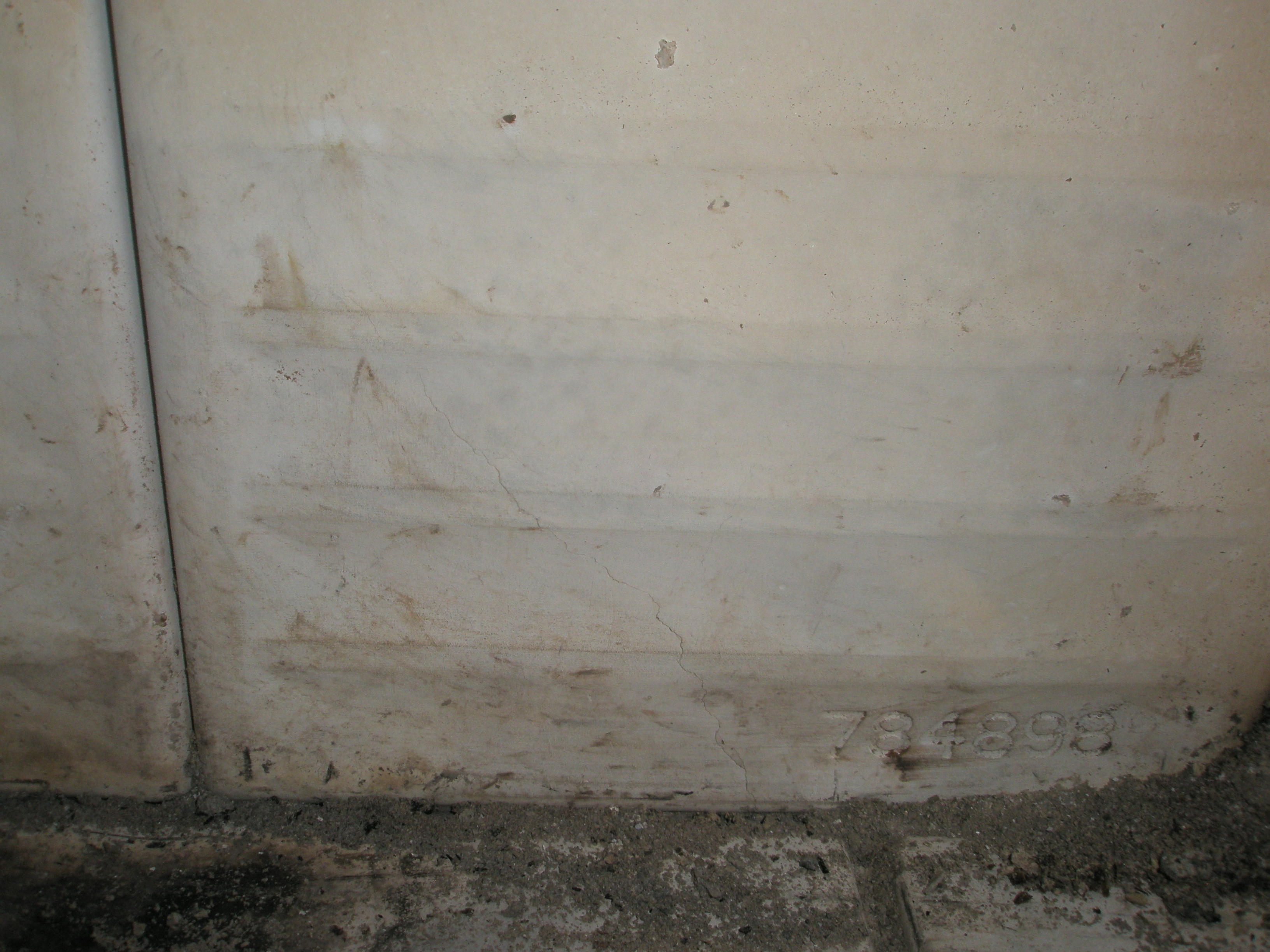

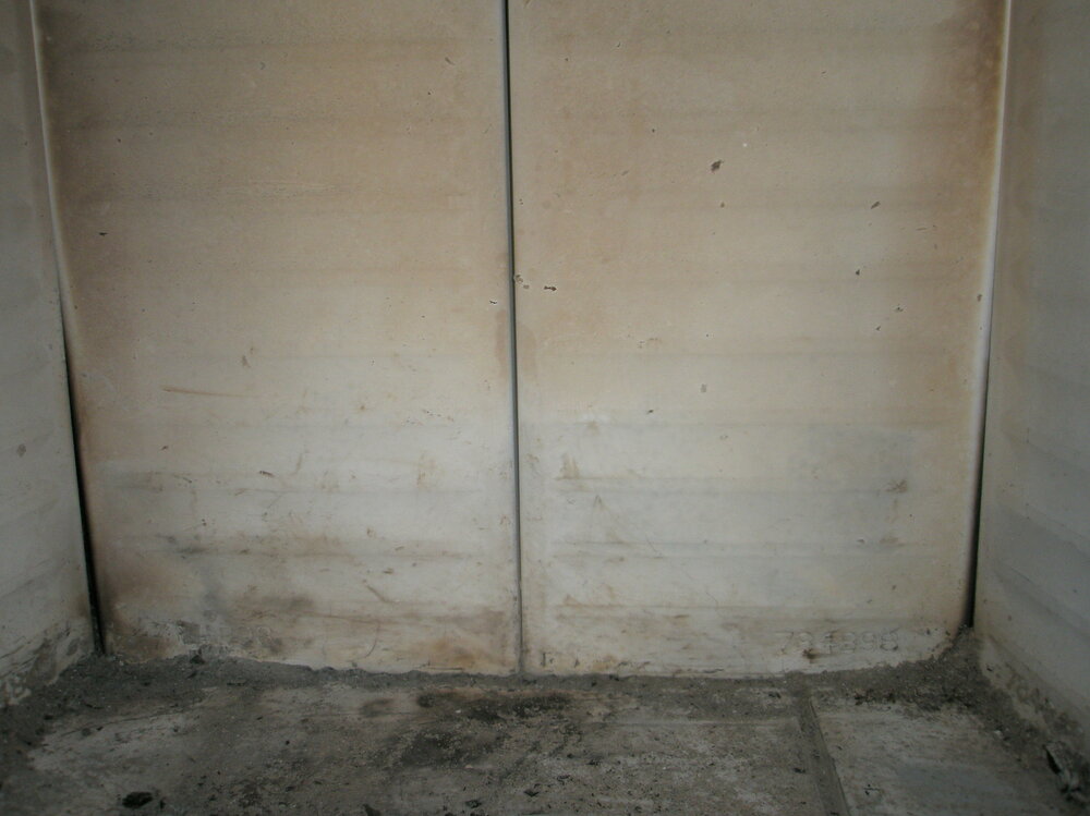

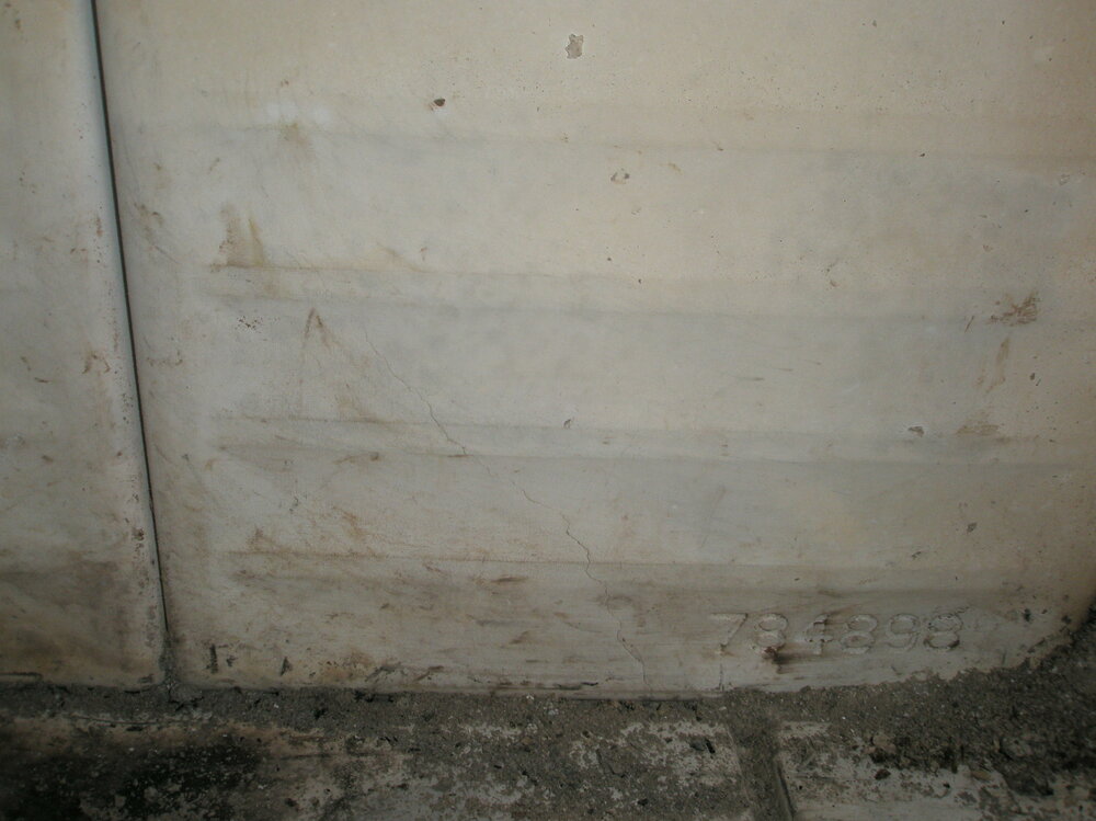

ИМХО, проблема серьёзная, керамот разваливается, случай гарантийный. Сегодня проверю и сфотографирую свой.
...вызвать тревогу, или обычное дело?
Воля, мне не понятна Ваша позиция: почему изначально не обратиться к продавцу, у которого приобретена топка, а вместо этого излагать на форуме? Что Вы ожидаете от форума?? Не каждый же «сидит на форуме» и «вычитывает» темы…
По основным моментам:
Пятна влаги под задними ножками топки. Образуются только в первые две, максимум три протопки. В дальнейшем не повторяется. Связано с «удалением» остаточной влаги в плитах керамотта. А вот как (каким образом) попадает небольшое количество влаги на полочки крепления ножек, пока не совсем понятно.
Трещиноватость материала. Практически на каждой «керамике», подверженной обжигу или высоким температурам, свойственно появление микротрещин («паутинки»). Что никак не сказывается ни на эксплуатации, ни на надежности. Но по фото видно, что уже есть трещинки. Пока только наблюдать и не боятся дальнейшей эксплуатации.

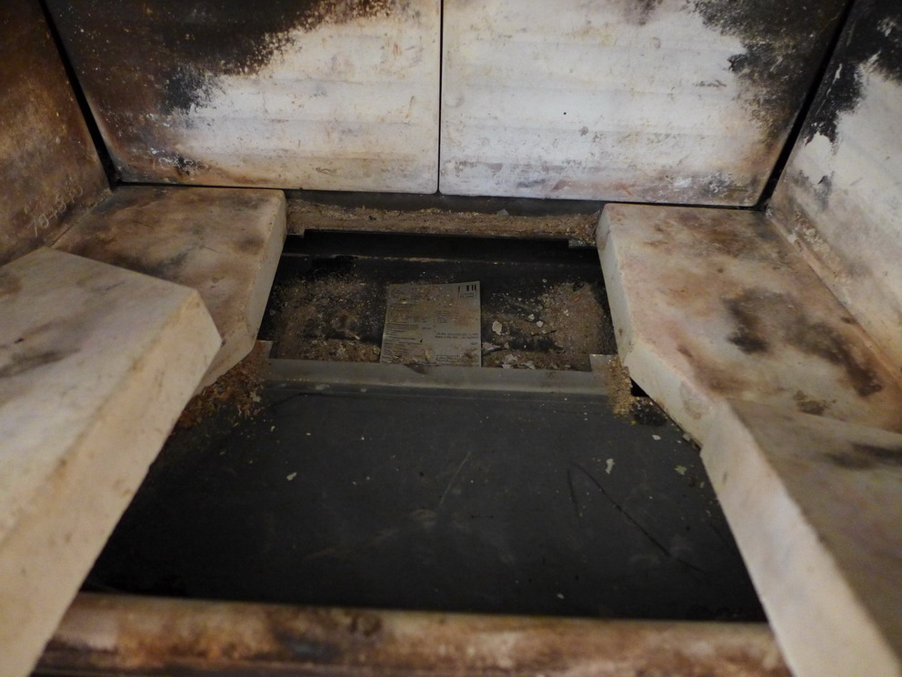

Поломка керамотта у madfatcat. С одной стороны неприятный факт, с другой – respect за то, что не побоялся установить топку в такую нестандартную конструкцию. Без экспериментов в каминостроении не обойтись. Считаю, что данный случай связан с конструктивными особенностями «камина». При этом, насколько я знаю, вопрос с заменой решен.
А где ещё оставлять отзывы как не на форуме?
Застройщики обычно "песочат" бренды - не мегазины же им обсуждать...
Для магазинов и установщиков есть ЧС и БС.

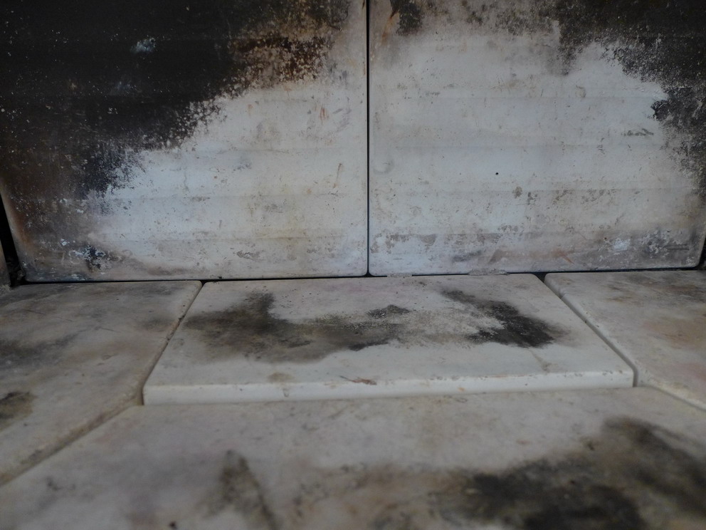

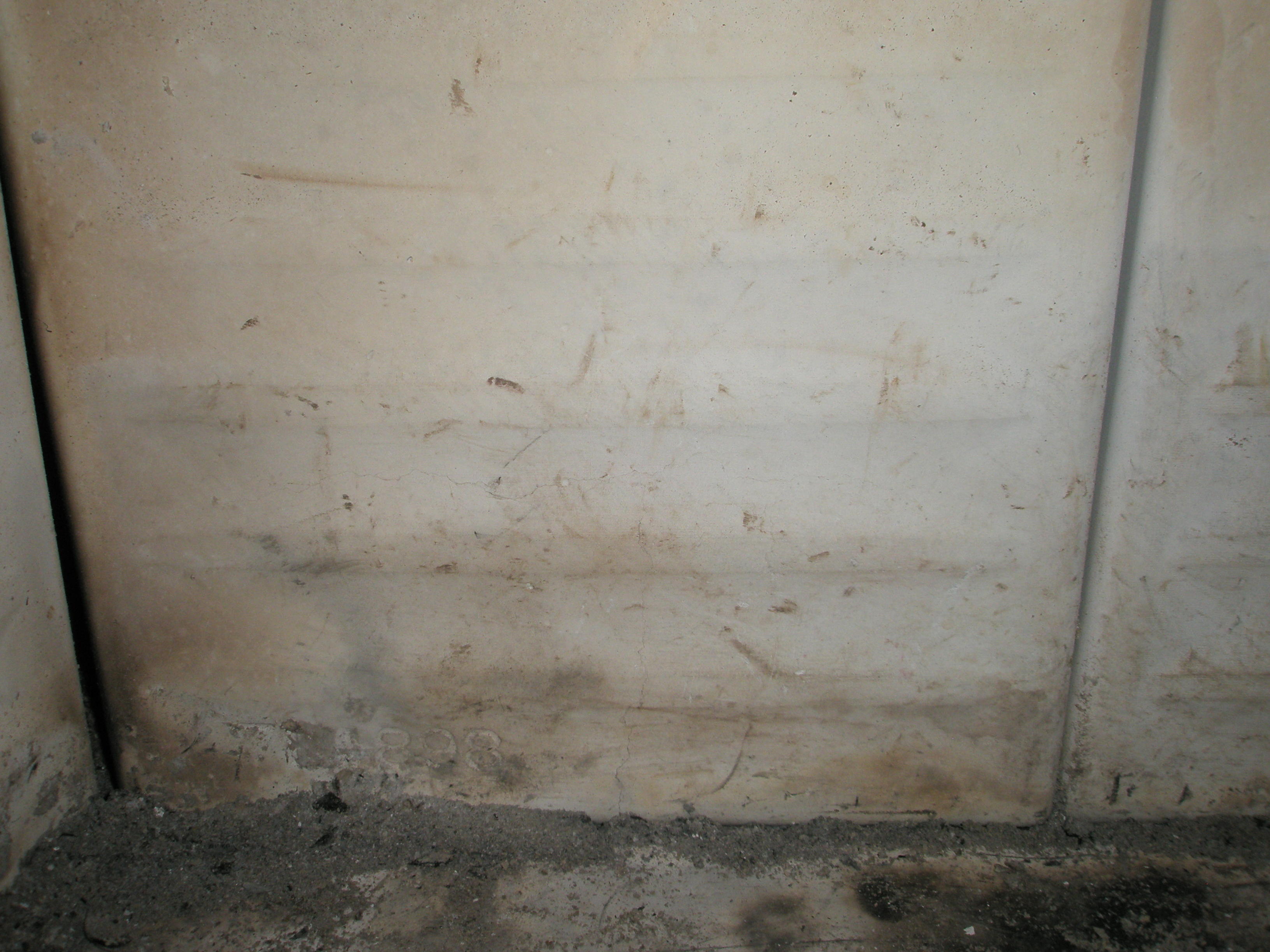

Та не... Как эти конструктивные особенности могут влиять на топку? Только перегрев. Конструкция перегрева не допускает. Но перегрев, скорее всего, таки был: как выяснилось позже, маляры топили топку с приоткрытой дверцей, и сколько закладывали дров - остается только догадываться. По своему случаю имею вот что еще сообщить: на форуме все рассказывали, что починить керамотину не удастся. Но форумчанин gazon, который облицовывал мне камин (рекомендую), склеил две половинки каким-то хитрым термостойким клеем бежевого цвета. Уже несколько интенсивных протопок керамотина чувствует себя отлично, а новая лежит не при делах.

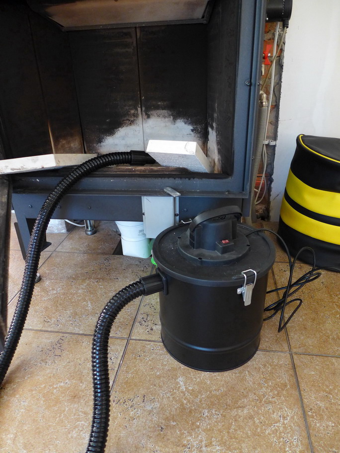

с-с-нно фото, трещин нет, а вот "подвал" топки чищу через три-четыре протопки, т.к. пепел подзабивает подачу воздуха, тяга хуже. Чистку осуществляю с помощью эпицентровского чуда-полноценный каминный пылесос, стоит чуть меньше 500грн.
Это можно назвать "минусом" топки без зольника?
Я пепел из топки и зольник чищу раз в 3-4 протопки
А почему у вас футеровка черная? Вы что топку в номинале не ганяете?
Не совсем понял, в чем минус? Чищу не чаще, чем Вы, можно и реже, но хозяйке нравится чистая топка :). А футеровка черная, так я всю зиму изводил остатки сырого соснового хлама, да и нас цвет керамота не волнует, важнее тот уют, который создает игра пламени и тепло исходящее от топки, да и счета за электроэнергию в этом сезоне существенно уменьшились...
Не совсем понял, в чем минус? ...
У меня в зольник помещается пол-ведра золы и ничего не забивается...
Вопрос был о преимуществах топок с зольником... какие +/-
Про эл. экономию вообще не понял
Про уют очага - тут согласен
Так у мну, при работе камина, ТО греет воду в контуре ТП, автоматика блокирует включение эл.котла, если в прошлом сезоне в морозы эл.котёл включался и днём, этой зимой камин взял на себя дневную нагрузку.

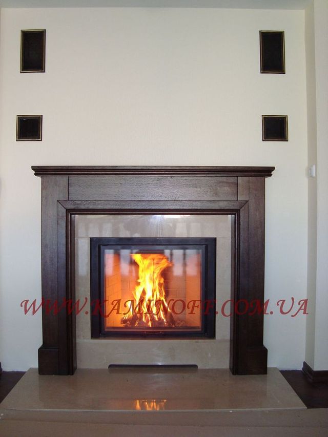

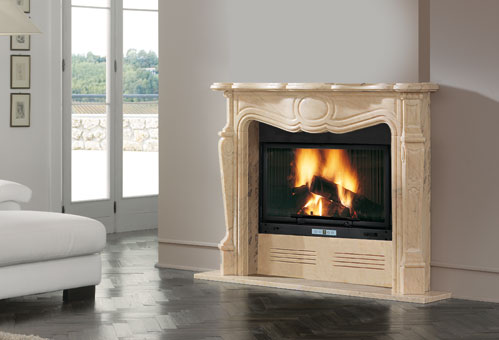

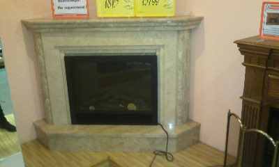

В рекламных буклетах часто вижу топки вмурованные в стены без видимых окон для внешней конвекции, т.е. охлаждения корпуса топки.
Понимаю, что это необходимо делать, более того для себя хочу отвести по трубам теплый воздух в соседние две комнаты (одна за задней стенкой камина, другая на этаж выше), по вертикали без поворотов.
В связи с этим возникли два вопроса:
- Аустрофлам 75х57к не комплектуется коллектором теплого воздуха, значит это не эффективно ?
- как сделать красиво подвод этого воздуха в портал как на фото ? Може хватит щелей на лицевой стороне между обкладом и дверцей ?
корпус топки нагревается достаточно сильно, так, что воздух разводить, смысл есть, щелей между облицовкой и топкой, недостаточно для забора воздуха, заборные отверстия можно сделать сбоку, вариантов декорации-масса...
1. интересно, как по вашему размесить приток площадью 800-1000см2 не изуродовав вид мраморного портала, как на фото ?
2. странно, что такие топки не комплектуют коллектором теплого воздуха, неужели за такие деньги нужно еще что то самопальное мастырить ?
1. вариантов несколько, в основном делается прорезь одна или несколько (сейчас найду фото и выставлю)
2. у немцев и австрийцев распределители теплого воздуха идут как опция (т.е. заказываются по надобности и за отдельную плату). Стоимость их высокая, а потому большинство "мастерит".
Там наверное портал под электрокамин, и требований к конвекции нет. И не забывайте что это эпицентр, там о конвекции не думают.
По факту отверстия могут быть либо сбоку, либо вообще сзади. Монтажники больше скажут.
