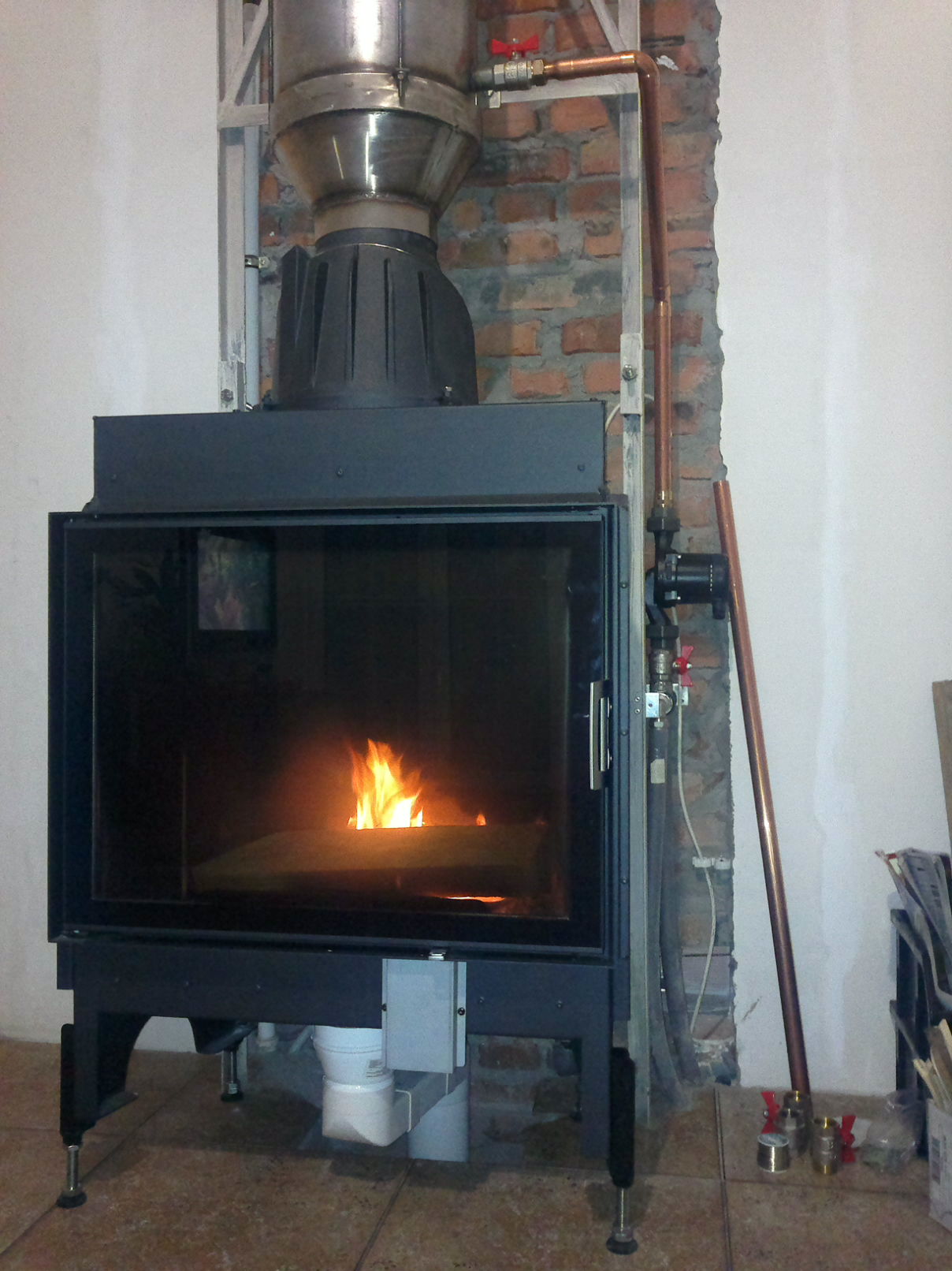

Вы слишком эмоционально переживаете наличие пятна конденсата. На отопительных функциях девайса оно НИКАК не отражается. Причем, ещё раз, специально для ВАС, у меня конденсата НЕТ!!! Топки отличаются, ТОЛЬКО, геометрическими размерами.
Три протопки, и все 3 раза новые мокрые пятна.
Через время дом таки станет влажным, из-за топки.
На топке это, может и не отразится.
Но вапщета топка должна работать на меня, а не я - на топку.
Топка создает проблему - уже мокреет пол под топкой.
При продолжении в том же духе - появятся пятна и разводы на потолке в подвале.
Мне мокрые пятна под топкой после каждой протопки не нужны.
И влага, постоянно впитывающаяся в стяжку, а потом - в пустотную плиту перекрытия - тоже не нужна.
А вот то, что у Вас пятен нет, а у меня - есть, как раз очень настораживает.
Я как раз и писал, что нужно разобраться - это дефект конструкции всех топок этой модели, или дефект конкретно моей топки.

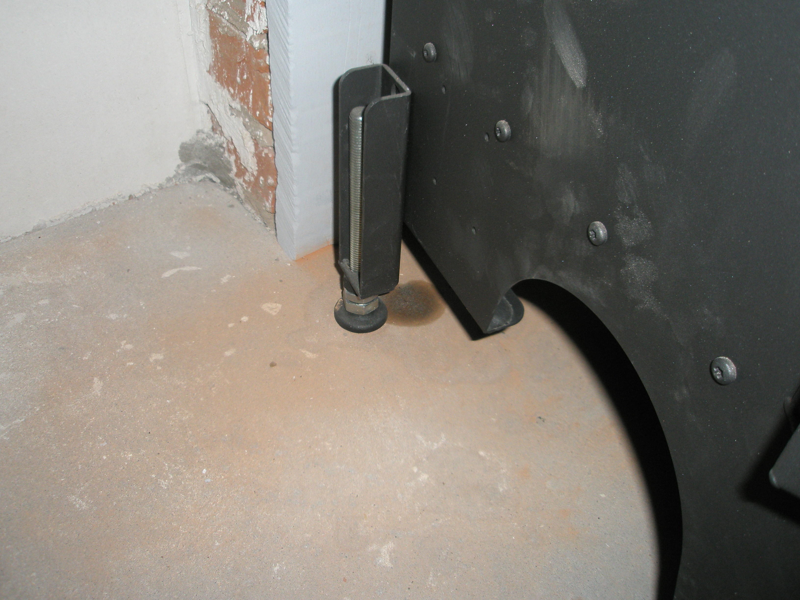

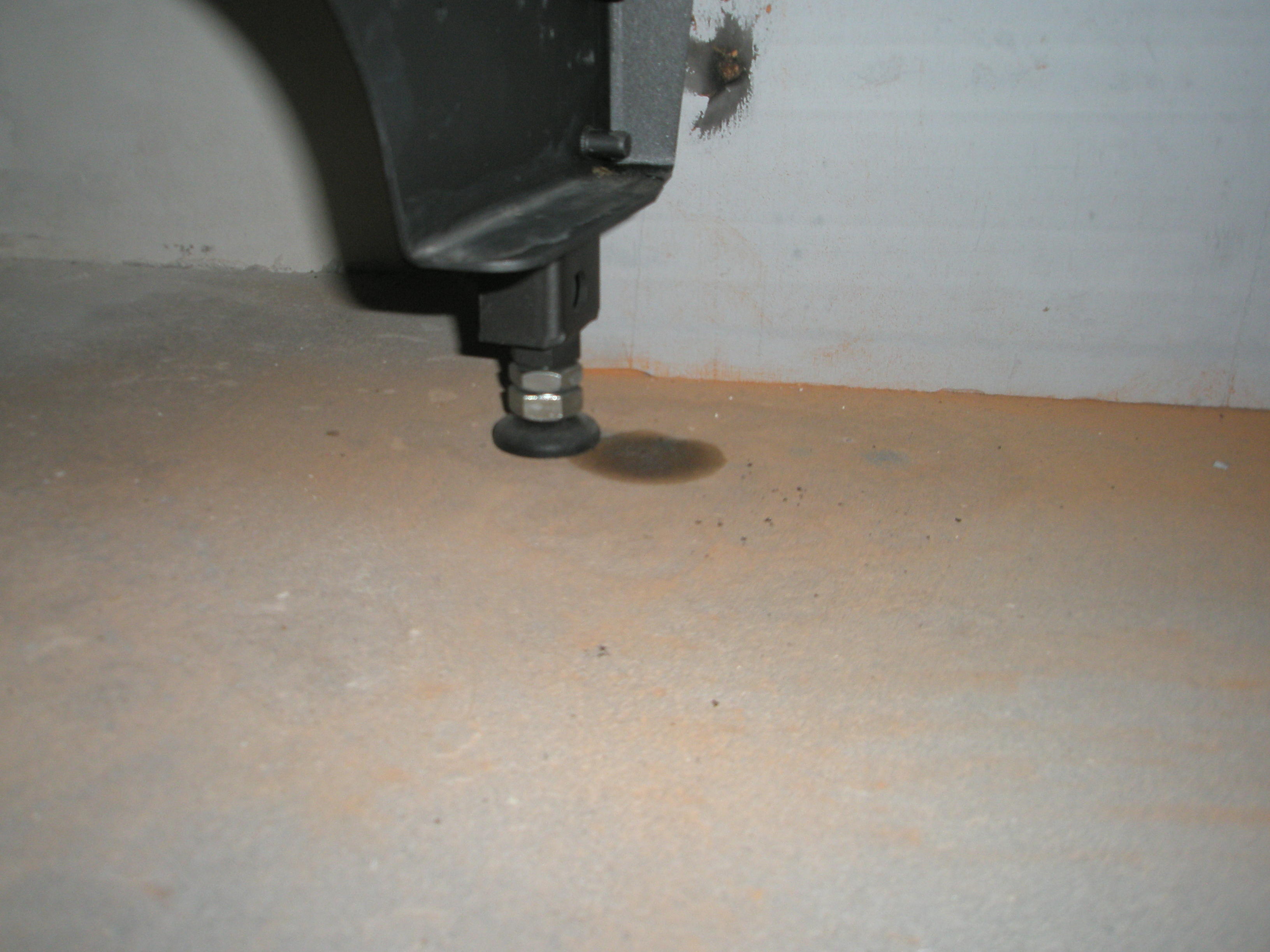

Сегодня в 4-й раз протопил топку.
Конденсат появился под другой ножкой, чем при 2-й, и 3-й протопке.
На снимке хорошо видны разводы от воды на горизонтальной полочке, мокрое нынешнее пятно, и предыдущие (уже высохшие) пятна.
Ситуация такова.
Протопка №1 - конденсат под обеими задними ножками.
Протопка №2 - конденсат только под правой (если смотреть со стороны дверцы) задней ножкой.
Протопка №3 - конденсат только под правой задней ножкой.
Протопка №4 - конденсат только под левой задней ножкой.
Плохо, что отсутствует система.
Такие проблемы сложнее выявить.
Не понятен принцип, по которому мокреет та или иная ножка топки (и стяжка под ней).
Условия протопки вроде как одинаковые.
Дрова - тоже.
Не понятно, где проблема, и как ее решать.

Система открыта (в смысле, без обудовы) - можно проверить откуда сочится влага - салфетку приложить в возможных местах возникновения. Если источник влаги в топке не обнаружен, значит среда (помещение)..
Нужно растопить топку на ее номинал и дать поработать часа 2.
ИМХО - влага в керамоте + высокая влажность внутри дома + высокая влажность дров.
при чём тут влага в керамоте?
бросьте в топку мокрую мочалку и отпишитесь о результатах.
конденсат собирается при взаимодействии теплого воздуха с холодной поверхностью топки.
Более холодная поверхность может быть только в месте где воздух с улицы поступает в топку.
Как идёт воздух по топке не знаю, но образование мокрых пятен код разными ножками можно обосновать расположением дров в топке: дрова - справа, пятно - слева.
З.Ы. Воля, а Вы бросьте сразу больше дров и дайте топке набрать температуру

Мне кажется она вытекает.
Бампо все правильно описал.
После нормальной протопки проблема исчезнет, уверен на 99%
Когда кажется знаете что делать?
Не ПОСЛЕ, а ВО ВРЕМЯ НОРМАЛЬНОЙ протопки стенки топки нагреются и конденсата не будет.
Вы с умным видом повторили мои же слова)))
Мне просто интересно: Вы не понимаете или делаете вид что не понимаете разницу между словами "ПОСЛЕ" и "ВО ВРЕМЯ"?
Ведь через день ПОСЛЕ НОРМАЛЬНОЙ протопки, можно протопить СЛАБО и добиться появления конденсата.
Мне просто интересно - Вы читаете что я раньше писал?
Читайте выше мой пост - влага в керамотте. Стекает. Если высушить (и закалить) керамот - проблема исчезнет.
Если причина только в высокой влажности в помещении - то проблема исчезнет во время протопки, но опять появится в начале следующей.
Да ладно, то что не понятно Вам может другие поймут, а спорить и доказывать очевидное нет желания:beer:
При правильном монтаже и правильной топке (сомневаемся в этом в последнюю очередь) влага из топочной камеры не может появиться на внешних элементах топки. Это конденсат из воздуха помещения.
