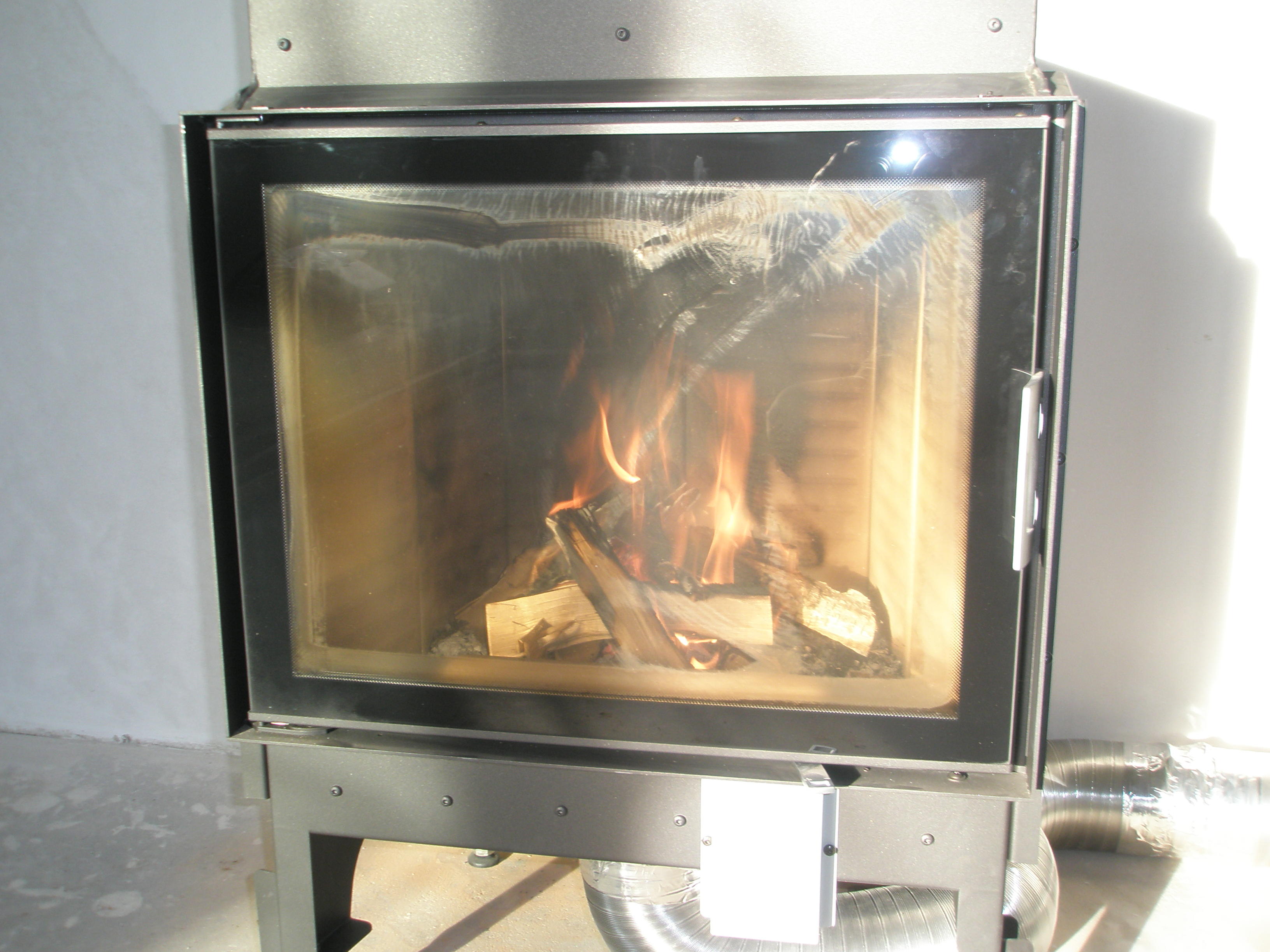

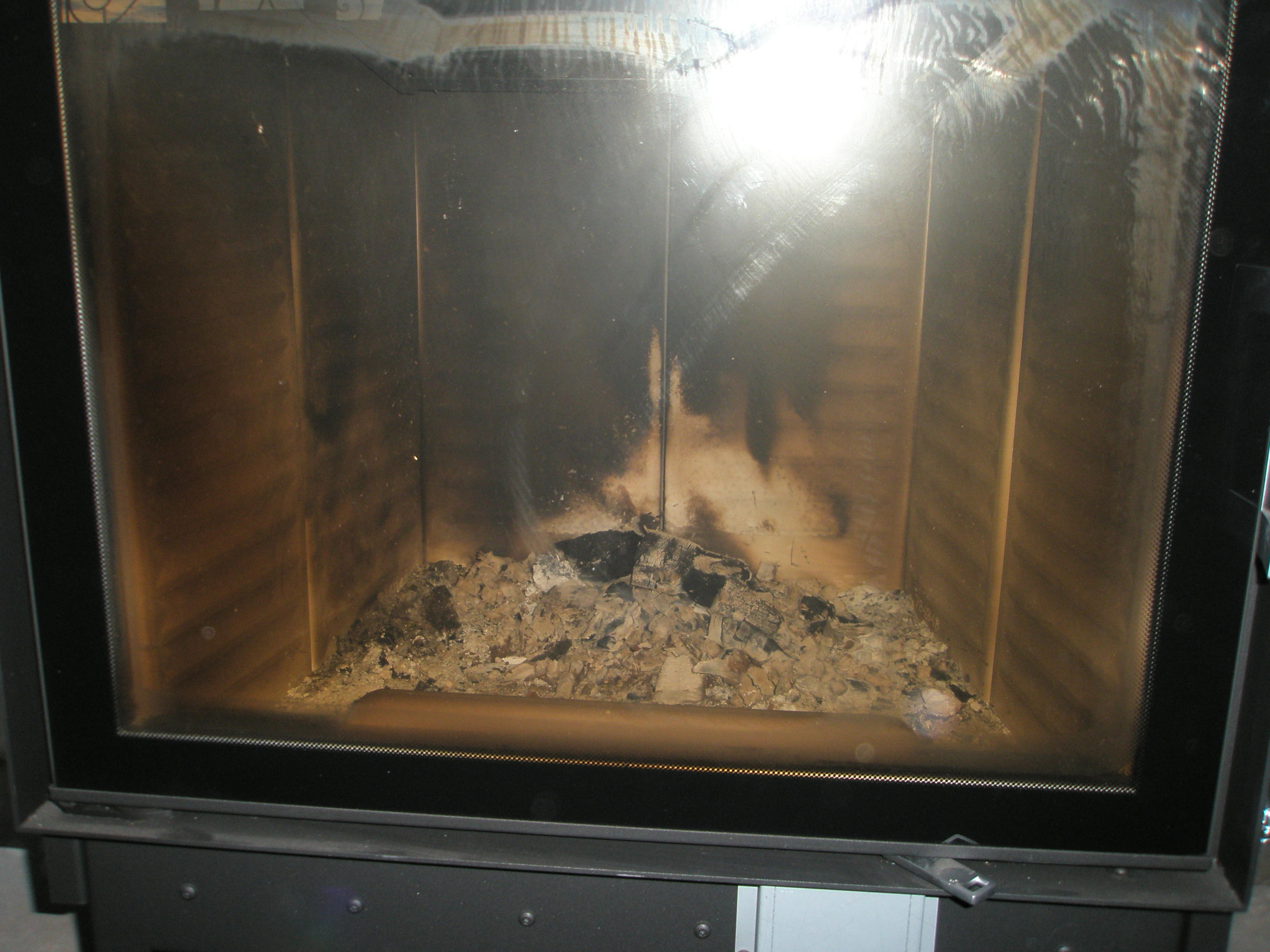

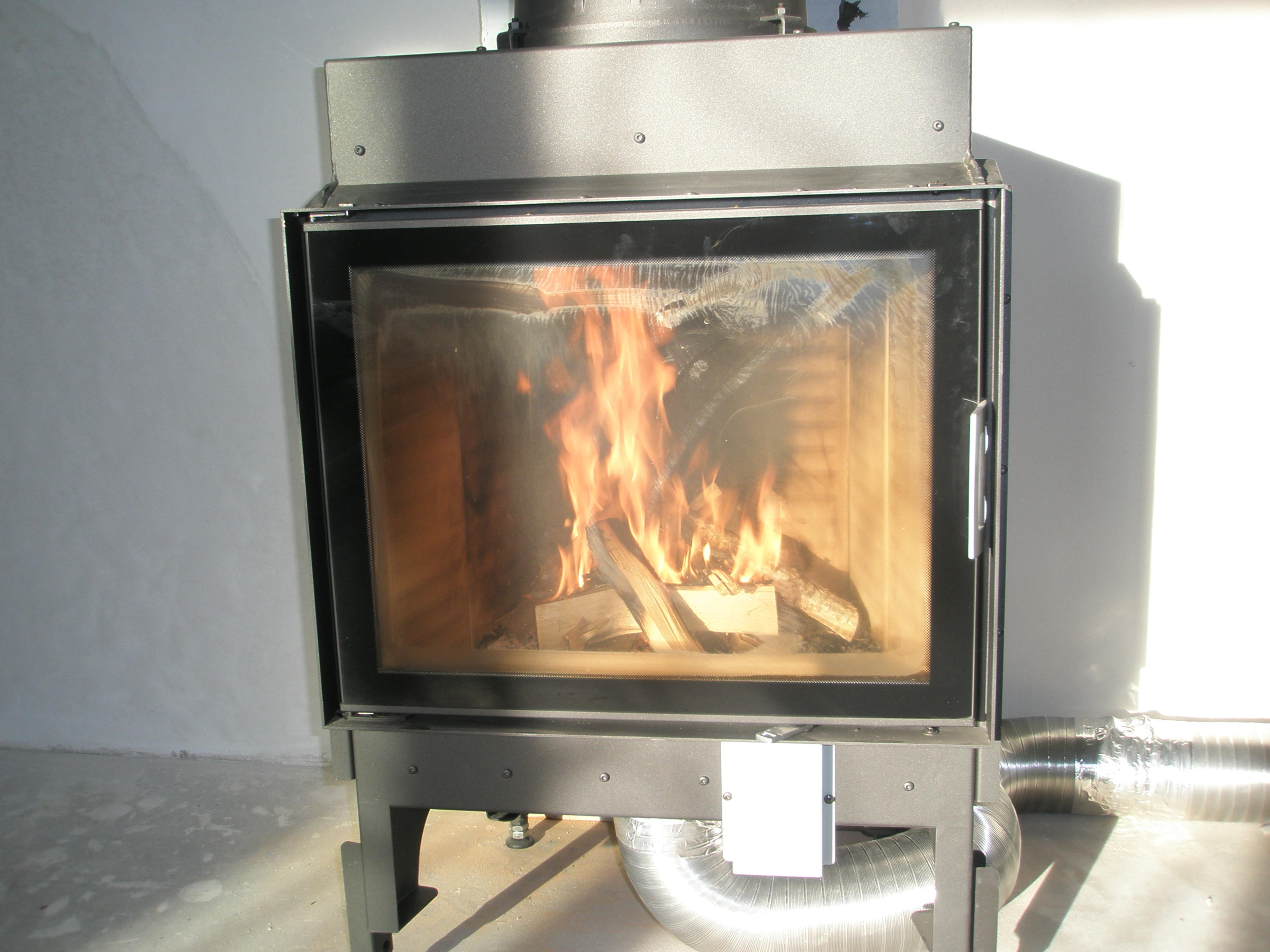

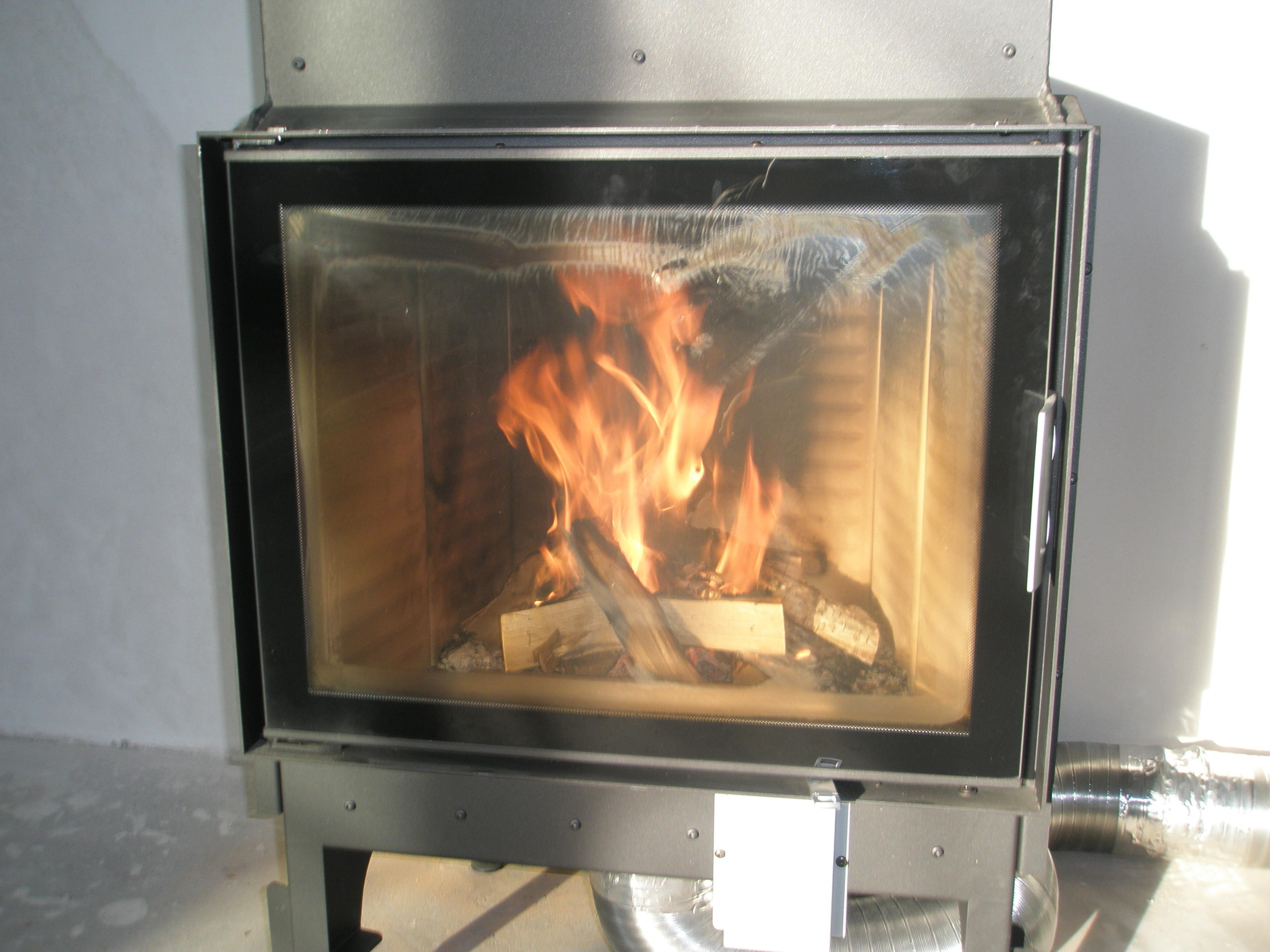

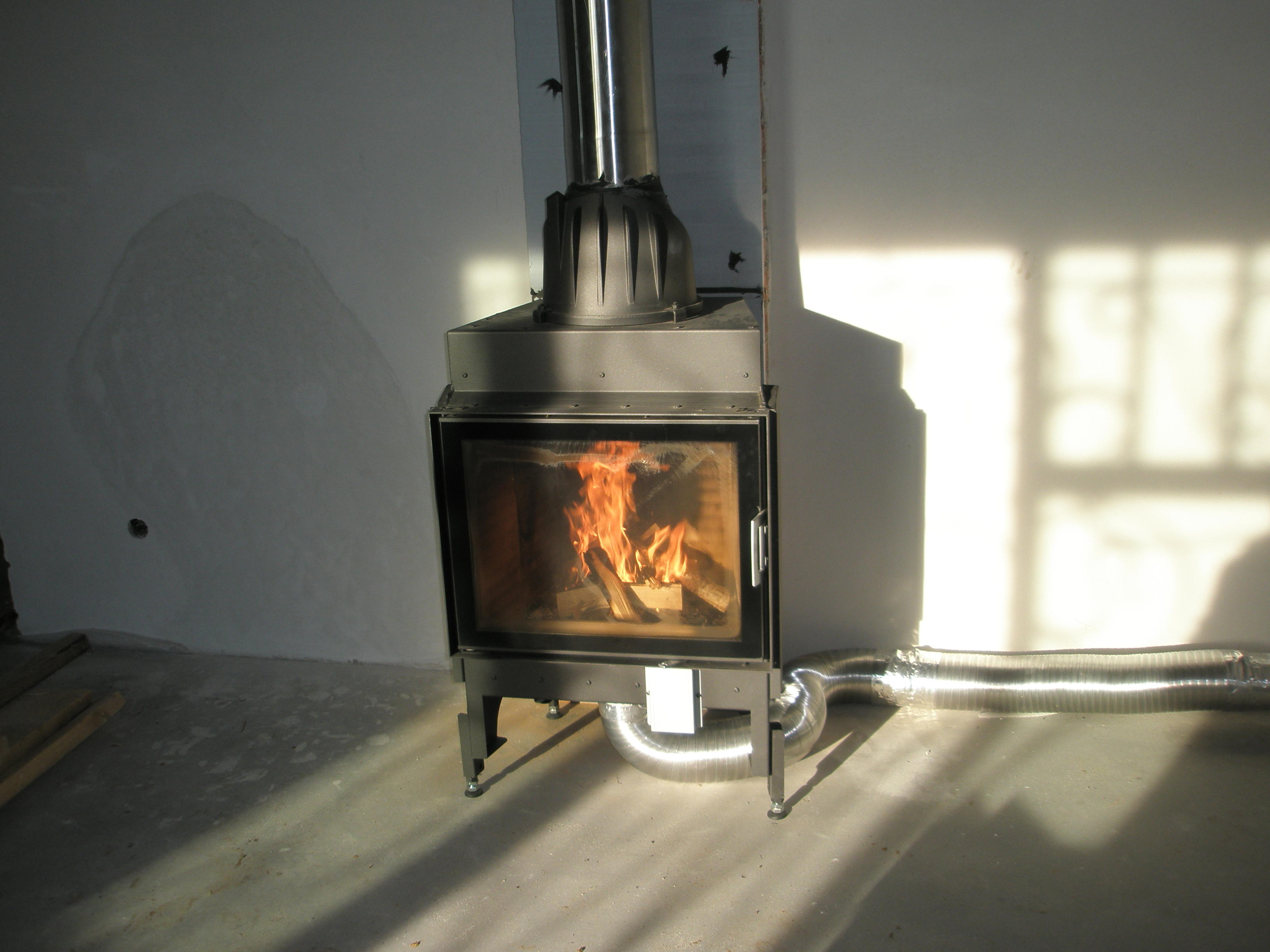

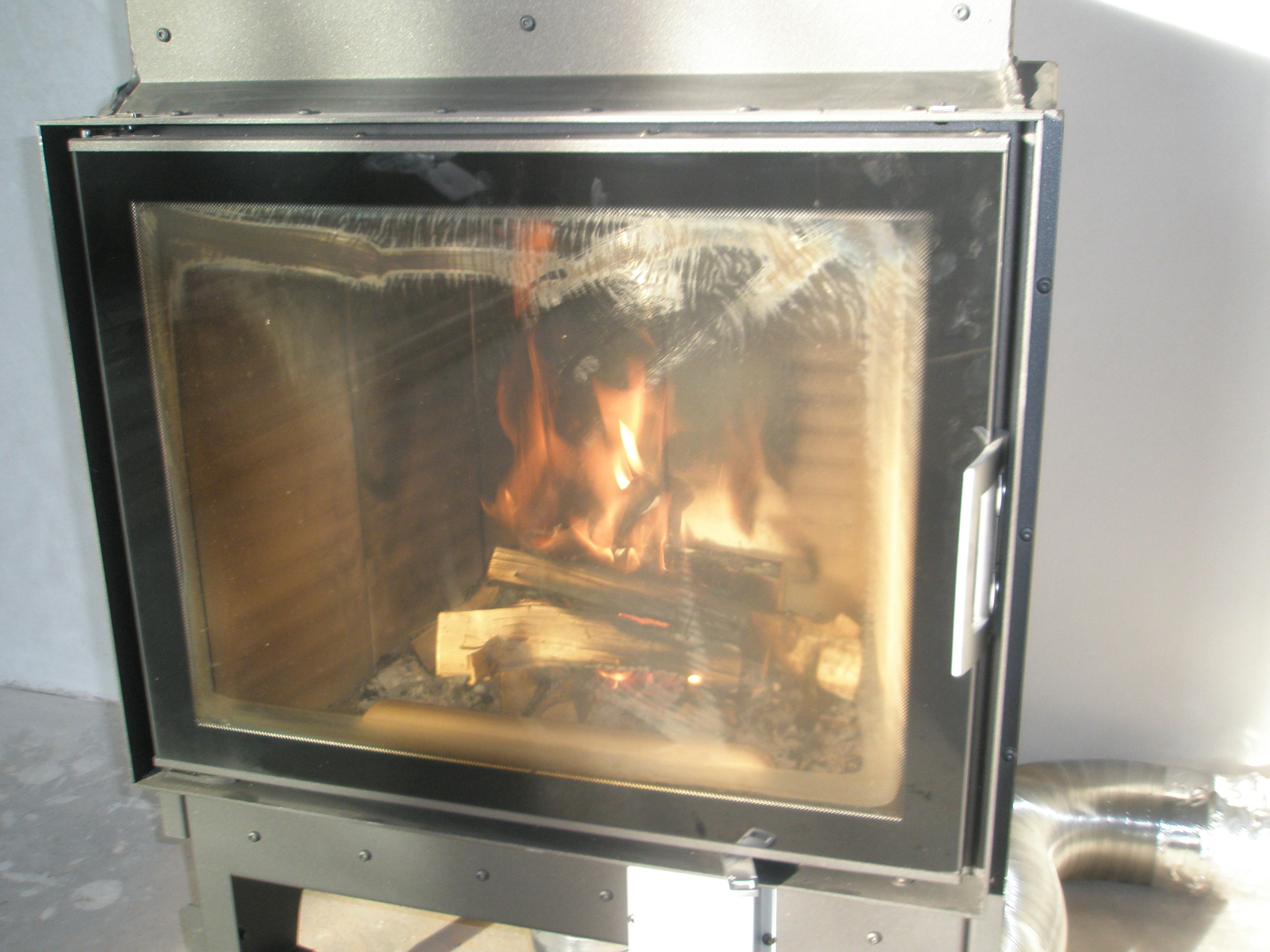

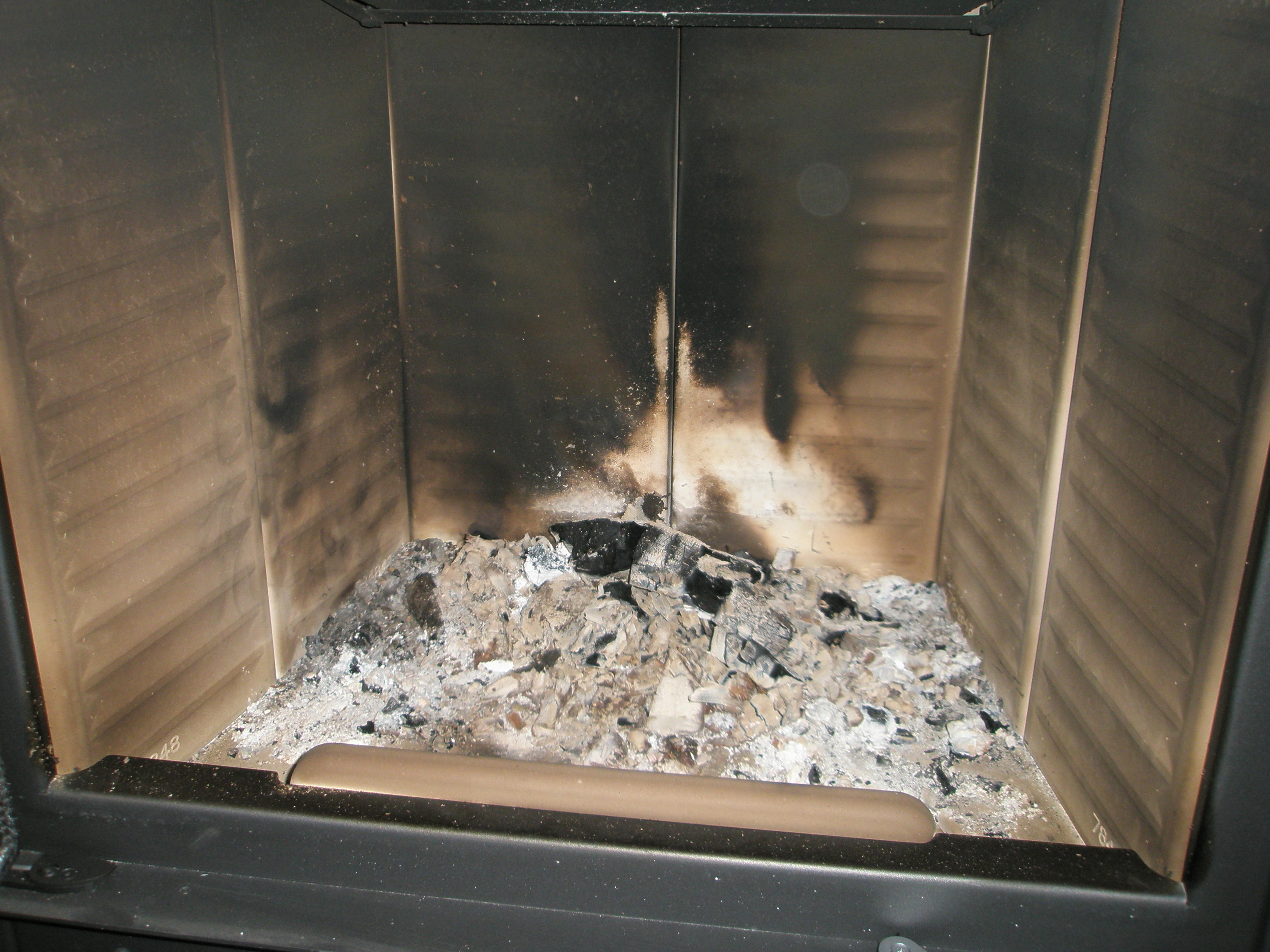

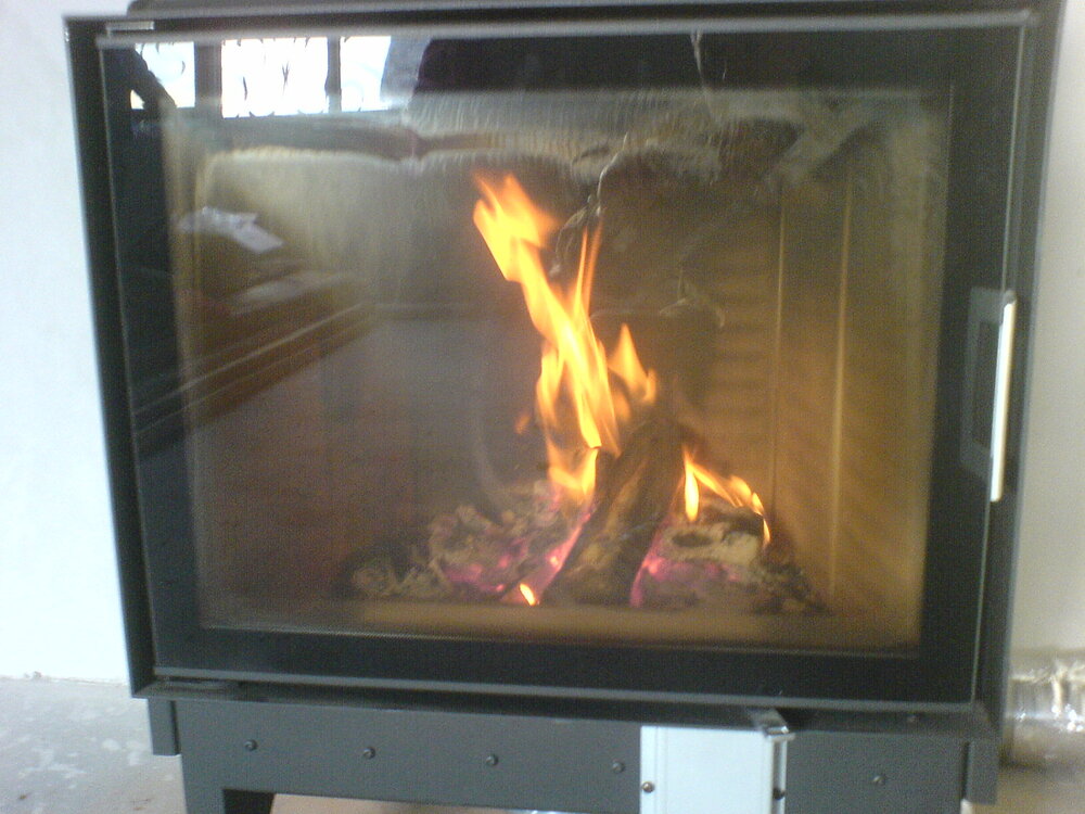

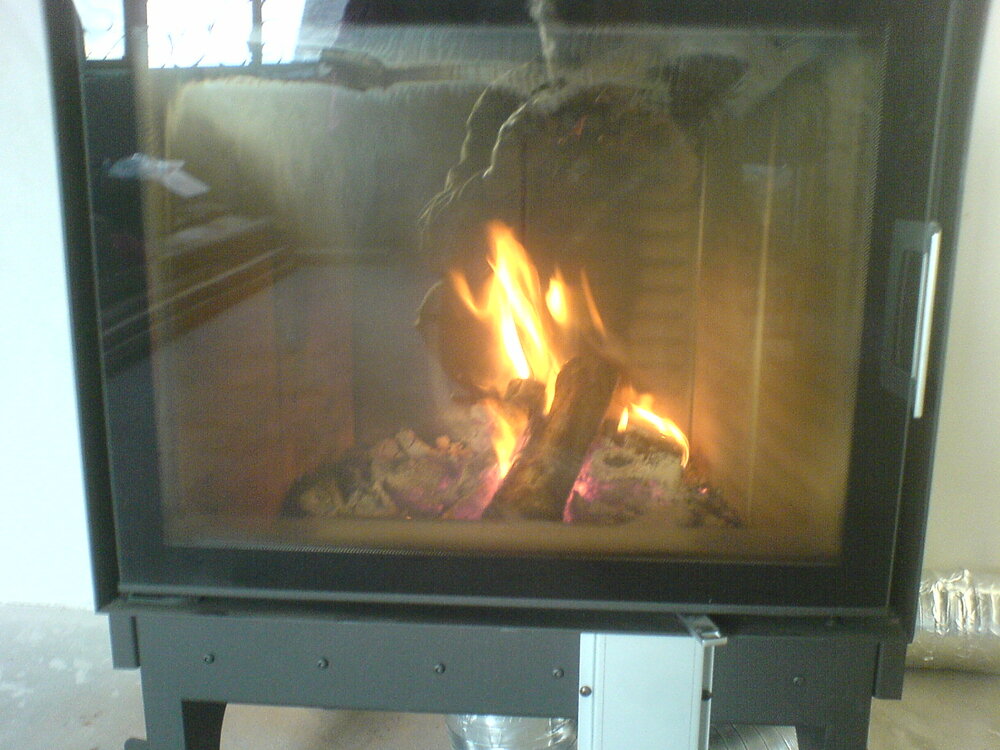

Воля Опубліковано: 30 листопада 2012 Поділитись Опубліковано: 30 листопада 2012 Сегодня протопили второй раз. Заложили дрова и щепки для розжига, бумагу. На самый верх еще положили газету для пробивания пробки в дымоходе. Подожгли. Две-три минуты в топке дым ходил по кругу, то есть тяги не было. Потом тяга появилась, и дрова быстро и беспроблемно загорелись. То есть, дымоход, и подвод воздуха, работают нормально. Посилання на коментар Поділитися на інших сайтах More sharing options...

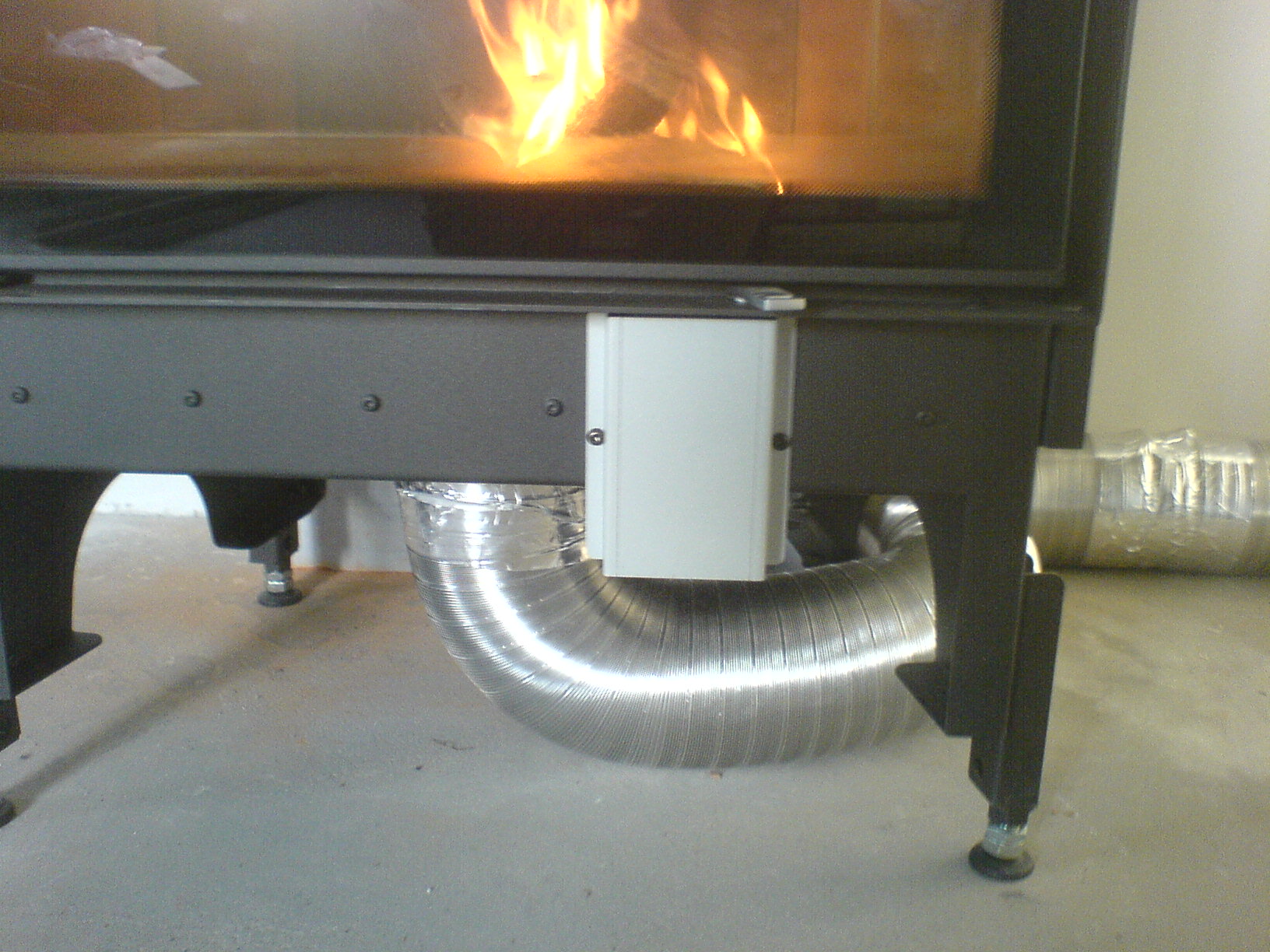

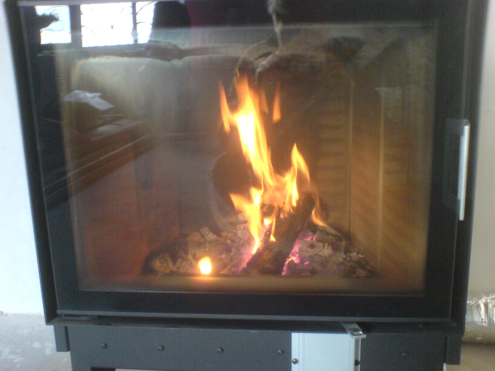

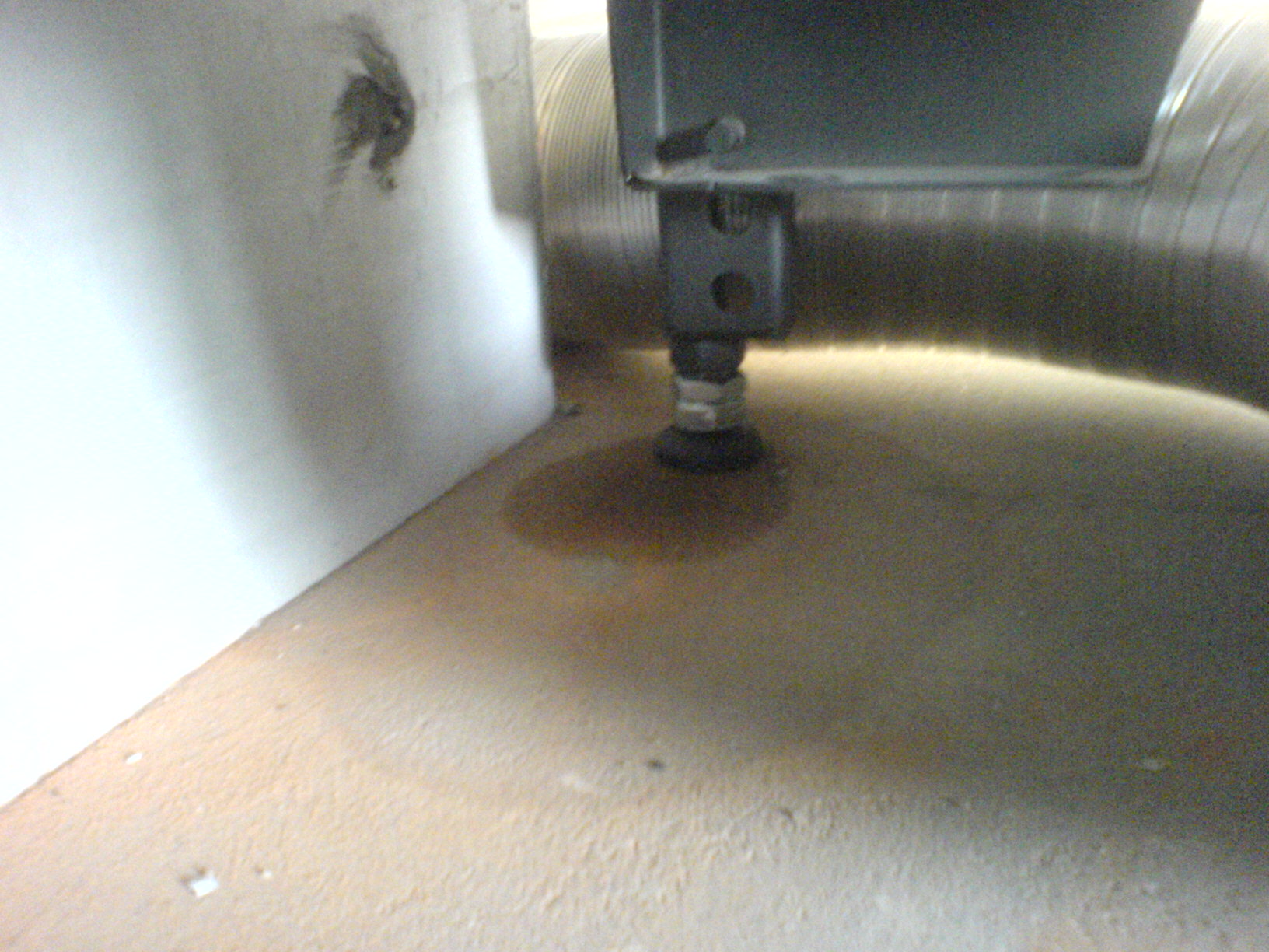

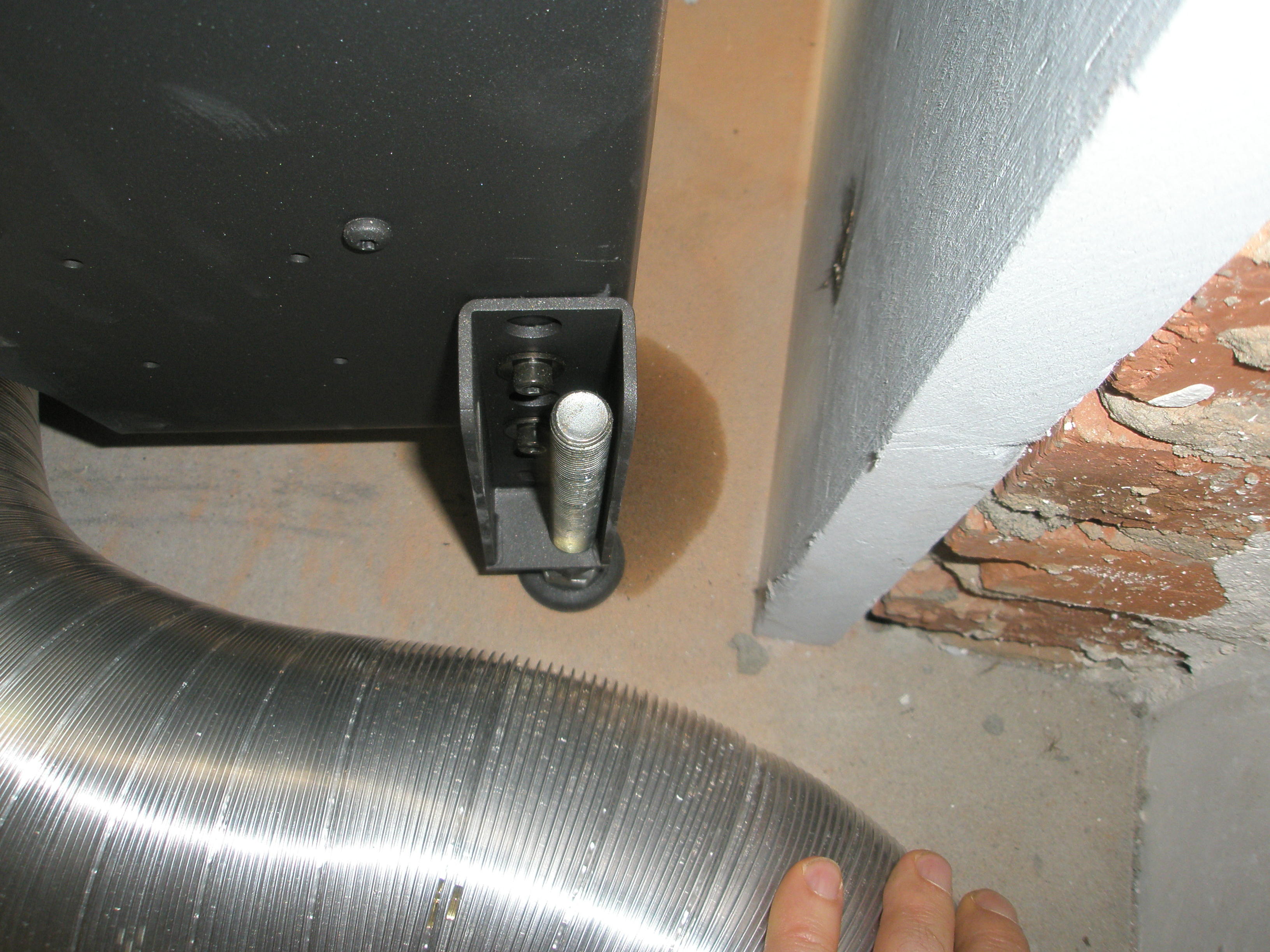

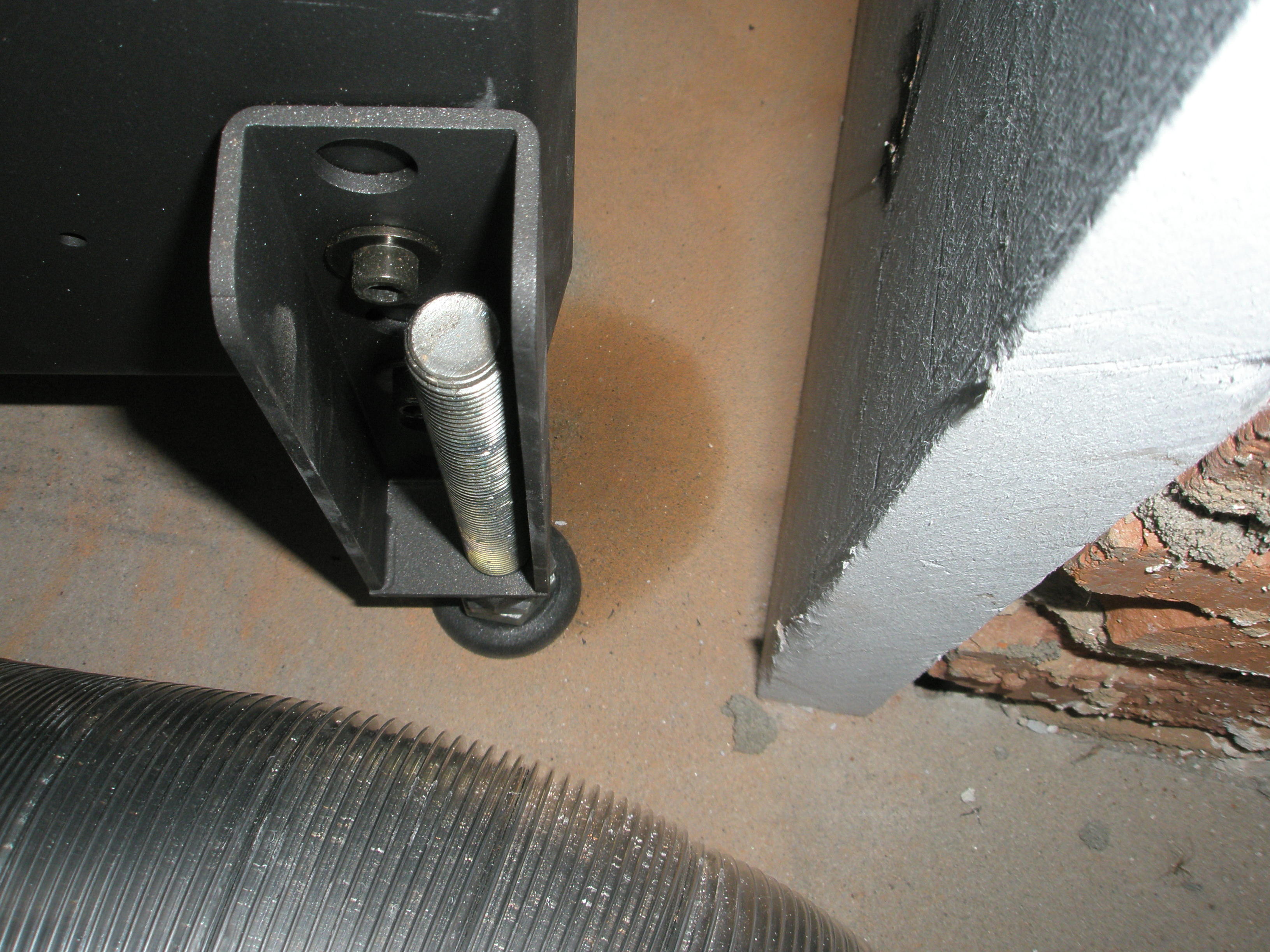

Воля Опубліковано: 30 листопада 2012 Поділитись Опубліковано: 30 листопада 2012 Вот фото ситуации под топкой. На фото четко видно, что мокро именно под ножкой. Под трубой - сухо. Чего и следовало ожидать. Сегодня на улице было + 14 градусов. То есть, уличный воздух был теплее воздуха в доме. Но холоднее воздуха, нагретого частью топки. Нижняя часть топки, по которой проходит уличный воздух, холоднее воздуха, нагретого теплой частью топки. В итоге - конденсат. Даже не взирая на то, что на улице было тепло. Уверен, что при минусовой погоде на улице, под ножками топки будет море конденсата. Разница между температурой уличного воздуха, а также охлажденного этим воздухом днища топки, и воздухом, нагретым горячей частью топки, будет большой. Соответственно, конденсат потечет рекой. ИМХО Каминофф обещали перезвонить вечером, и подтвердить, или отложить завтрашнюю встречу. Днем позвонила Ирина, и сказала, что нужные на моем объекте сотрудники фирмы возможно не смогут приехать, и обещала вечером перезвонить с уточнением, будет ли завтра встреча. Раз до этого времени не позвонили, на завтра все отменяется. Но это к лучшему. Нужно проверять наличие конденсата, почему он течет, и как с этим бороться, при минусовой погоде на улице. Ясно одно. Проблема конденсата при подводе наружного воздуха существует. И производители/продавцы/монтажники каминов должны или устранить конденсат, или принять действенные меры к тому, чтобы конденсат не залил расположенный под камином подвал. Накапливающаяся вода может по пустотелым трубам перекрытия залить весь потолок подвала. Посилання на коментар Поділитися на інших сайтах More sharing options...
Воля Опубліковано: 30 листопада 2012 Поділитись Опубліковано: 30 листопада 2012 Рассмотрим детальней одно фото, сделанной под днищем топки. Напомню, что топку топили всего 2 раза. На фото четко видно: 1. Сегодняшнее пятно от конденсата, еще мокрое. 2. Высохшее пятно конденсата прошлой протопки. 3. Сухую трубу подвода уличного воздуха. Что это нам дает? 1. Доказывает то, что отсутствие теплоизоляции трубы, подводящей воздух, не имеет отношения к конденсату, от которого мокреет пол под топкой. 2. Показывает, что при каждой протопке конденсат образуется где-то на днище топки, и по задним ножкам стекает на пол. 3. Чем холоднее на улице - тем больше конденсата. При первой протопке на улице было холоднее - конденсат образовался под двумя ножками, и пятна были в несколько раз больше. 4. Обе протопки были не продолжительными по времени. Если топить долго, то количество конденсата может быть таким, что зальет потолок нижележащего подвального холла. 5. Проблема вызвана конструкцией топки. На звучащие здесь предложения, мол, запустите отопление, сделаете обудову, и проблемы не станет, отвечу так. 1. Не уверен, что проблема исчезнет. 2. Кто сказал, или написал в инструкции, что топку нельзя использовать в том виде, в котором она у меня сегодня находится? 3. Кто сказал, или написал в инструкции, что я обязан запускать в доме отопление, чтобы топка работала без конденсата? А если я решу использовать дом без постоянного отопления? Что, тогда топка будет производить реки конденсата, и заливать мне пол в гостинной, и потолок в холле подвального помещения? Нужно серьезно искать истоки проблемы. Потом принимать решение, как исправлять ситуацию. И в конце производитель/продавец/установщик обязаны сделать так, чтобы их клиент, покупатель разрекламированной "топки высшего разряда", не имел с этой топкой проблем. Посилання на коментар Поділитися на інших сайтах More sharing options...
avtovas Опубліковано: 30 листопада 2012 Поділитись Опубліковано: 30 листопада 2012 Воля, моя порада дочекатися спеціаліста із салона або розбирати керамот і всю середину, шукати звідки протікає навіть думаю можна налити трохи води і побачите зразу куда вона дівається бо ясно що із труби стільки конденсату нема. У моїй І570 ножки прикручувувались болтами до дна топки насквозь , можливо у вас десь через таке зєднання і протікає, з часом воно може затягнутися само по собі , конденсат змішається із золою а температура його припече і теч пропаде але то може пройти багато часу і конденсат залишить чорні плями на потолку з низу чо і після побілки вони можуть вилазити. У мене капнув конденсат на мрамур грам 10 і я його витер то через тиждень у низу на мраморі я побачив чорну павутину. Посилання на коментар Поділитися на інших сайтах More sharing options...

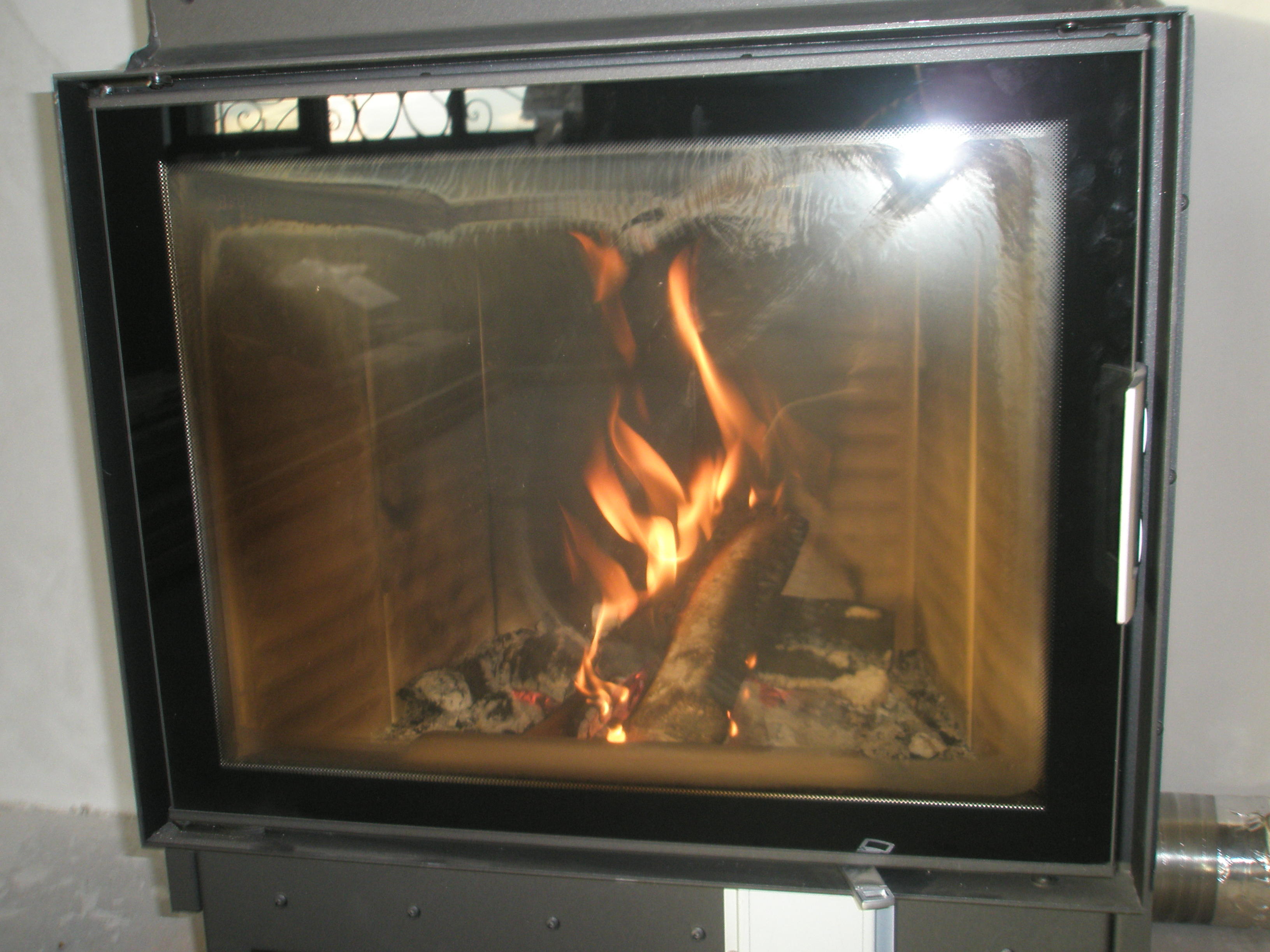

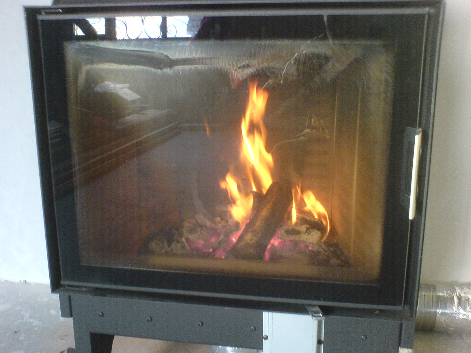

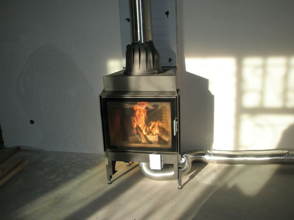

Воля Опубліковано: 1 грудня 2012 Поділитись Опубліковано: 1 грудня 2012 www.stroimdom.com.ua/forum/showpost.php?p=1922874&postcount=498 Последнее фото монтажа - видно как по стенкам чугунной футеровки стекает конденсат... Да, там реально видны потоки конденсата внутри топки. Уж не знаю причину. У меня внутри топки конденсата не наблюдается. По крайней мере, пока не замечал. Да и фото моей протопки Вы видели. Добавлено через 3 минуты - сейчас скажут что если это вставка - то она должна быть встроена в портал - где колличество конвекционного воздуха будет контактировать с топкой в меньшем колличестве и прогреется значительно быстрее и воздух вокруг топки и сама топка Нет проблем. Если производитель/продавцы топок Австрофламм считают, что обудова входит в комплектацию топки, пусть устанавливают. Добавлено через 2 минуты 2. Этап введения топки в эксплуатацию, думаю, не выполнен в полном объёме. Уточните, пожалуйста, кем не выполнен? И дайте, пожалуйста, ссылку на материалы от производителя топок Австрофламм, с четким указанием, что в себя включает введение топки в эксплуатацию. Добавлено через 16 минут Я сам хочу разобраться в сложившейся ситуации и подробно объяснить это всем присутствующим в этой ветке, потому и дал запрос на фабрику, чтобы мои догадки и предположения, которые находят как единомышленников, так и противников либо нашли подтверждение, либо остались предположением. Когда чуть больше года назад мы начали заниматься топками Austroflamm мы почти каждый объект топили, снимали видео, да и сейчас часто снимаем ролики. После проблемы возникшей у Вас я вспоминал все объекты и анализировал. Скажу Вам что не все топки сразу зашиваются, но проблемы такой не возникало, но понятно что и условия на объекте у всех разные. Просто на прошлой неделе у нас в салоне было обучение по Austroflamm и ответственный за Европу от фабрики и если бы Дима Дымоход хоть слово сказал, что такая проблема была, думаю что всех этих разборок не было, так как мы уже наверняка знали бы причину. Я обещаю Вам что в ближайшую неделю мы решим Вашу проблему, дадим Вам четкий ответ и будем с Вами делать протопку Вашей топки. Вот в этой теме все нападали на Viks , "провокатором" его называли. А он правильно поставил вопрос. Должны быть отзывы реальных пользователей топок Австрофламм. А то пока что видны только рекламные речевки. А как написали 2 пользователя (Оксана, и я), то тут же выяснились проблемы. Но, если не поменяется подход к отзывам, в том числе Ваш, то новых отзывов опять не будет. Я написал пост о возникшей проблеме. www.stroimdom.com.ua/forum/showthread.php?p=1918148#post1918148 Как по мне, то пост абсолютно нейтральный. Описал проблему, и описал наши чувства от первого использования топки. Что тут только началось. Меня на нескольких страницах обвиняли, оскорбляли, хамили, и даже матюкались. И тупица, и неук, халявщик и т.п. Причем Вы этих "писателей" начали благодарить "за поддержку". Кто здесь после такого писать что-то будет? Чтобы его унижали и оскорбляли? Люди и так-то не очень спешат делиться опытом. А тут еще и заклевать пытаются по принципу "корпоративного духа". Мол, кто о нашей топке (Австрофламм) посмел написать что-либо, кроме похвалы, - враг. Ладно я, меня трудно остановить. Но основная часть людей не будет себе портить нервы, карму, тратить время, чтобы быть освистанными. Вы сначала также не попытались разобраться, а "с ходу" выдвинули мне обвинение, мол, "категорически отказался" от утепления трубы подачи уличного воздуха, вот и "получай, фашист, гранату". Так что хотите отзывов - благодарите людей, пишущих отзывы, а не набрасывайтесь на них, как на "врагов народа". Также не расслабляйтесь. А то первые топки обхаживали, а последующие можно "как попало" устанавливать? "Головокружение от успехов"? 1 Посилання на коментар Поділитися на інших сайтах More sharing options...
Воля Опубліковано: 1 грудня 2012 Поділитись Опубліковано: 1 грудня 2012 Воля, зачем Вы так??? В чем халтура??? Трубы использовали не те? Подключили не так??? То что мастер изначально приехал один к Вам, так как его напарник отравился и не смог приехать с ним и он понимая что на объекте были люди надеялся, что топку подвинуть к месту монтажа ему помогут, но увидев что это не так съездил за помощником - это грех или преступление??? Все мы люди. Скажите ,что Вас не устраивает в нашем монтаже или подходе к Вам (не учитывая подробностей описанных Вами ранее), чтобы мы сделали для себя выводы на будущее???:drinks: Я остался не доволен качеством сервиса по установке топки. По моему мнению, сервис не соответствовал ни описываемому статусу топки, ни моему представлению о фирменном сервисе, ни цене заплаченной за услугу по установке топки. Самостоятельно этот вопрос не поднимал. Но в ответ на Ваше высказывание, мол, мы для Вас сделали все, что могли, а Вы, мол, оказались не благодарным, вынужден был описать часть процесса установки топки. Потом участник форума krava написал П.С.С. Единственный баг ИМХО, это то что инсталятор не сделал тестовой протопки после монтажа. Тогда возможно удалось сэкономить невры :wink: Я согласился, и написал: "Инсталлятор", конечно, оплаченные за установку топки деньги не отработал, отнесся халтурно. Вас это задело, и Вы просите разъяснить, Скажите ,что Вас не устраивает в нашем монтаже или подходе к Вам (не учитывая подробностей описанных Вами ранее), чтобы мы сделали для себя выводы на будущее??? Я готов Вам помочь, если Вы действительно этого хотите. Я могу по пунктам расписать, что как делалось, и что мне не понравилось. Каждый пункт в отдельности может выглядеть мелочным. Но в совокупности они дают очень четкую картину качества сервиса, оказанного лично мне. В принципе, такой разбор полетов будет полезен Вам, и читателям темы. Ведь тема называется "Austroflamm Club :)", и создана для обмена мнениями пользователей топок Австрофламм, как нынешних, так и потенциальных. Так что дело за Вами. Если Вы согласны, я напишу большой пост с подробным описанием. Я бы, как руководитель, был бы очень благодарен, если бы мне кто-либо написал подобный анализ о действиях моих сотрудников. Я привык все анализировать и систематизировать для принятия правильного решения. Напишите, пожалуйста, согласны ли Вы, чтобы я выложил здесь подробное видение Вашего сервиса на моем конкретном доме? ЗЫ Сразу оговорю, что момент покупки и доставки топки претензий не вызвал. Речь именно об услуге по монтажу топки. Посилання на коментар Поділитися на інших сайтах More sharing options...
Viks Опубліковано: 1 грудня 2012 Поділитись Опубліковано: 1 грудня 2012 Да, там реально видны потоки конденсата внутри топки. Уж не знаю причину. У меня внутри топки конденсата не наблюдается. По крайней мере, пока не замечал. Да и фото моей протопки Вы видели. У вас может быть конденсат между керамоттом и стенками топки... + влажные керамоты... Первые протопки сделали? На максимуме ещё топку не топили? Добавлено через 8 минут Напишите, пожалуйста, согласны ли Вы, чтобы я выложил здесь подробное видение Вашего сервиса на моем конкретном доме? Ну в общих чертах все осведомлены... думаю мало кому интерестно приехал один установщик или два... Если хотите написать замечания/благодарности салону - для этого есть другие темы в коммерции, рекламме, БС, ЧС... Это же всё-таки раздел строительство дома. Обсуждаем эксплуатационные особенности топок астрофлам... монтаж, отделку... Посилання на коментар Поділитися на інших сайтах More sharing options...
