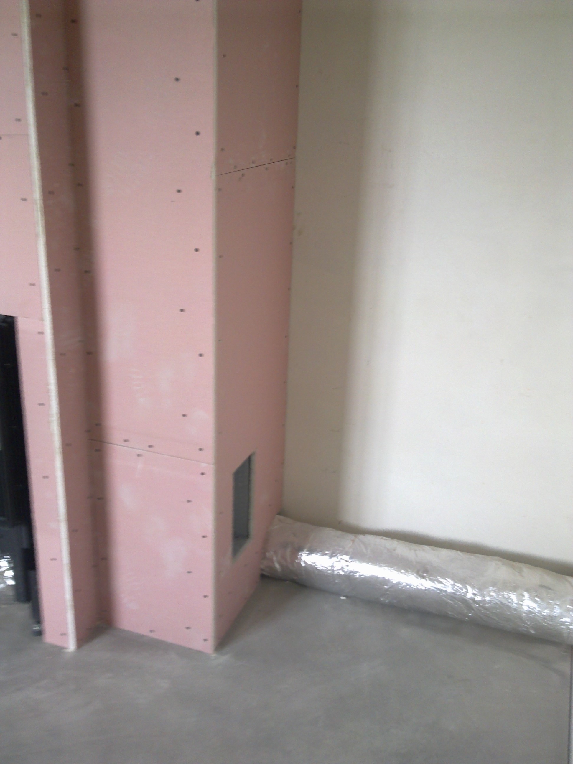

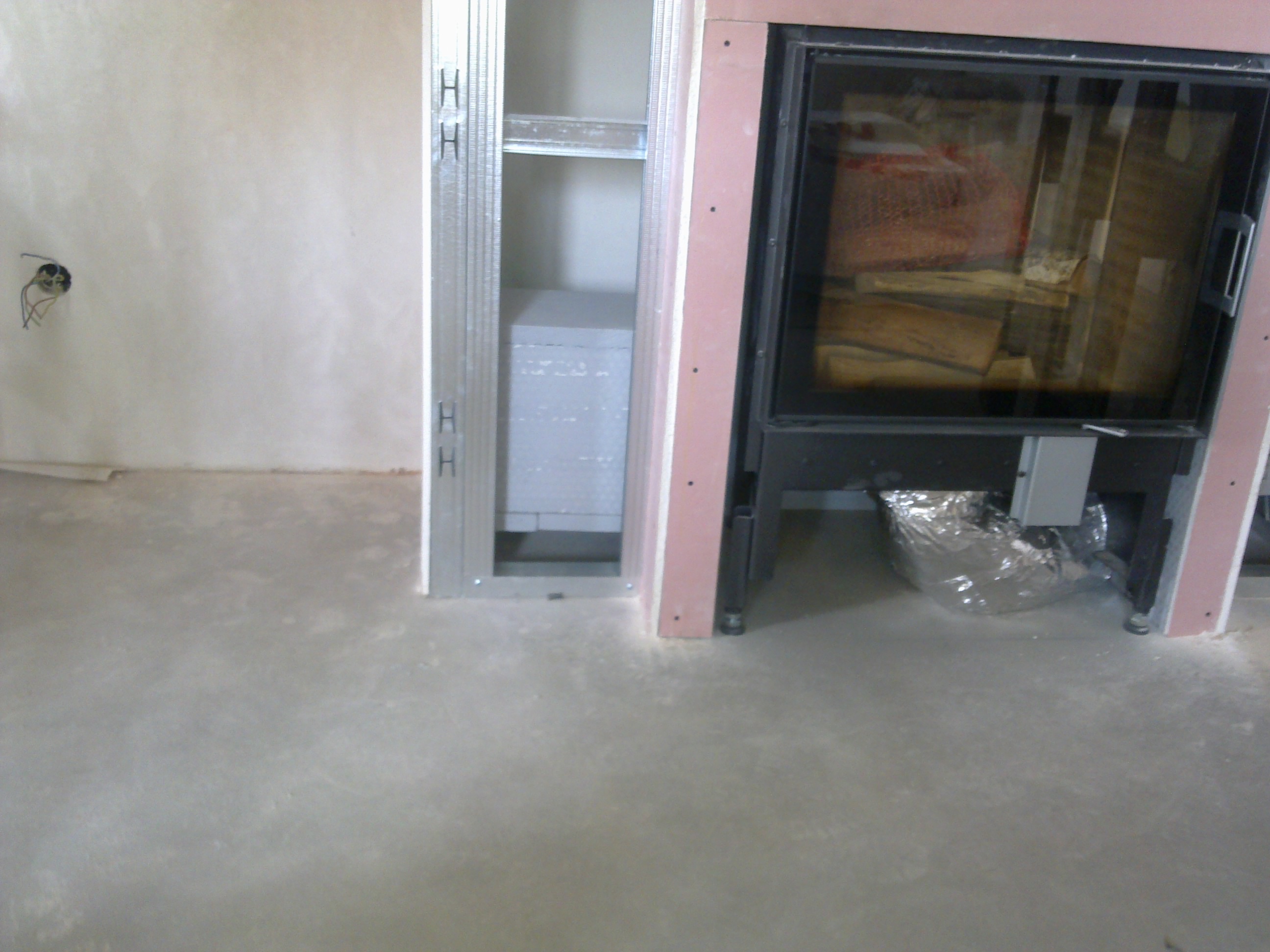

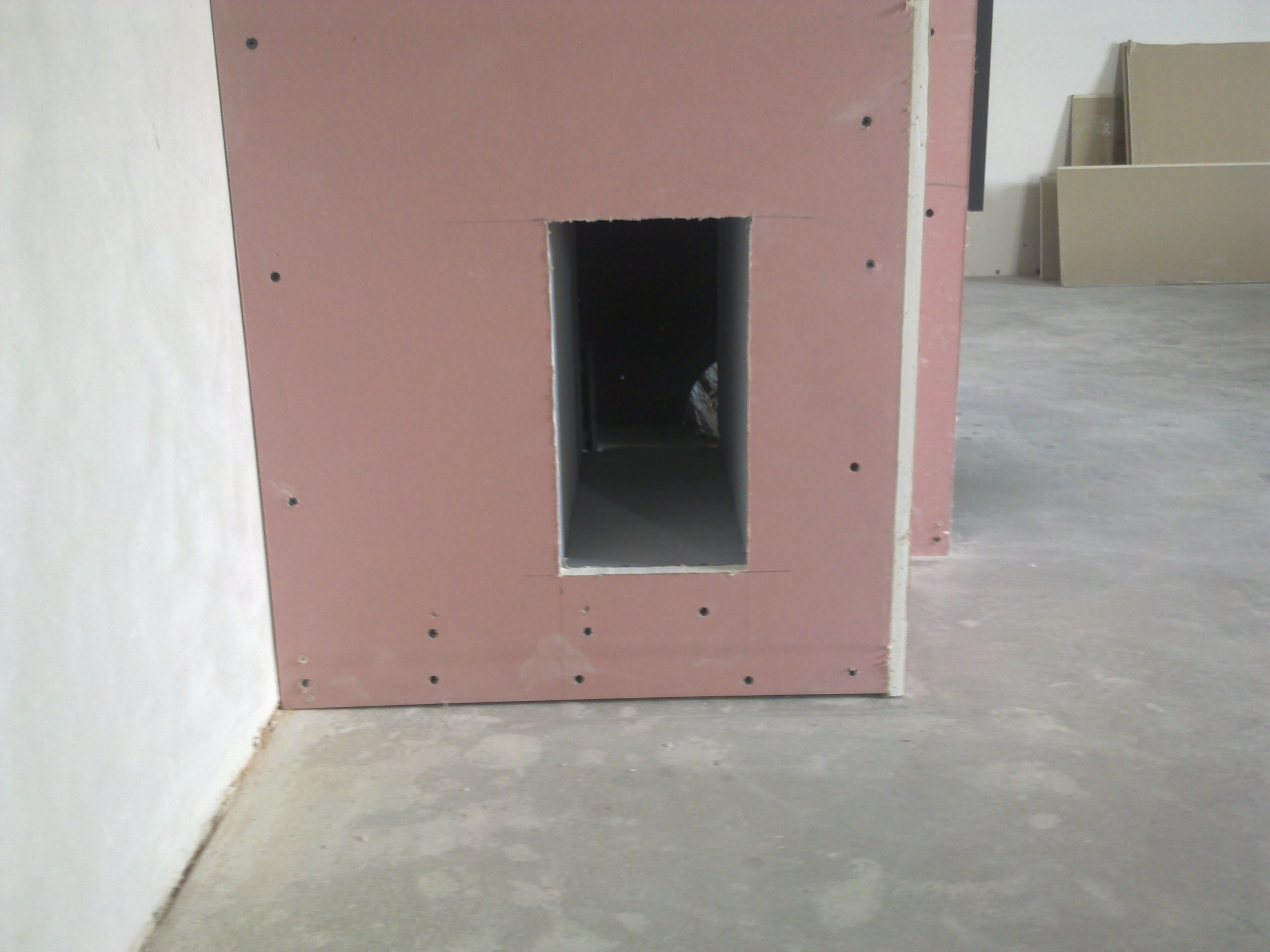

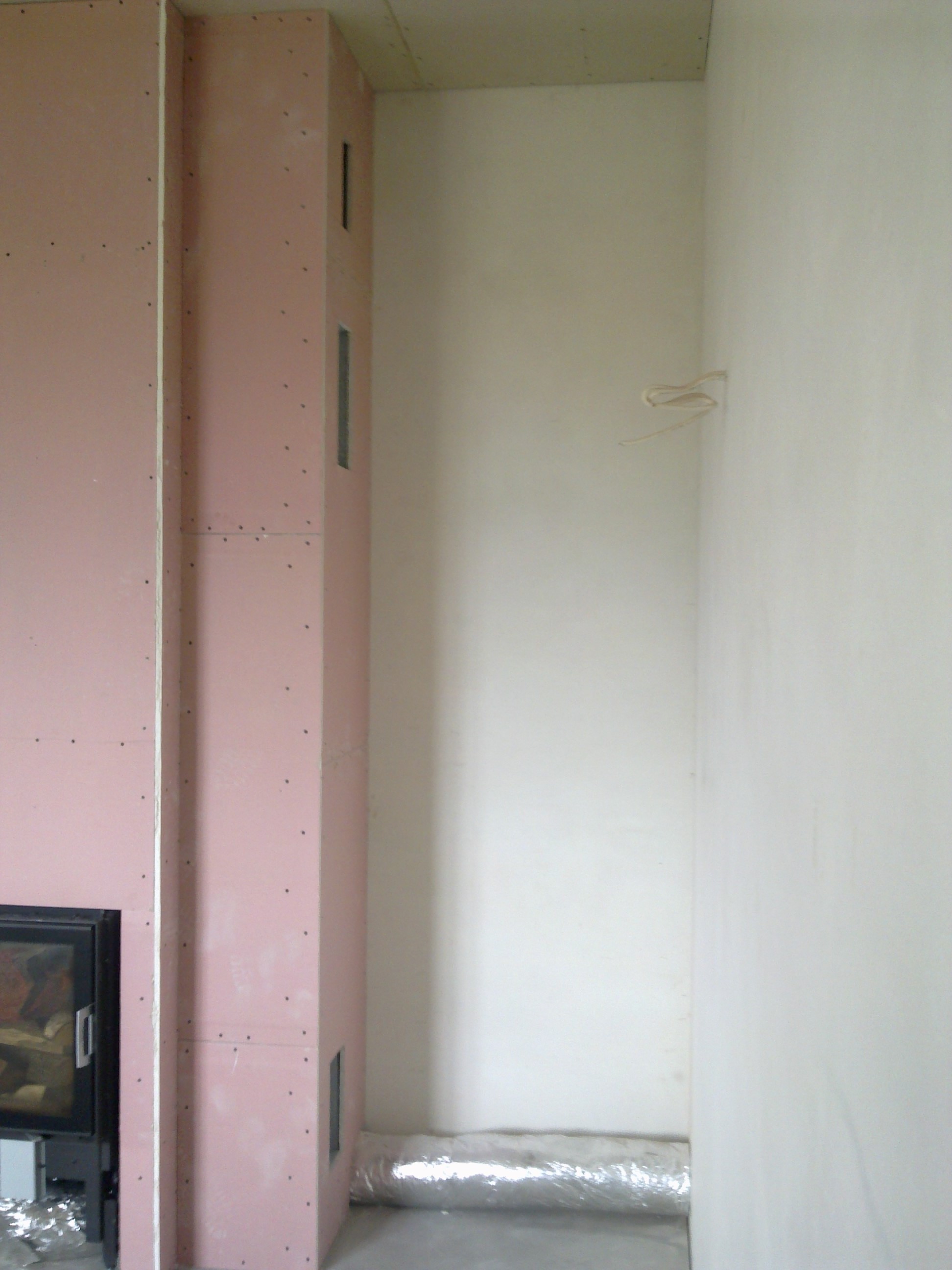

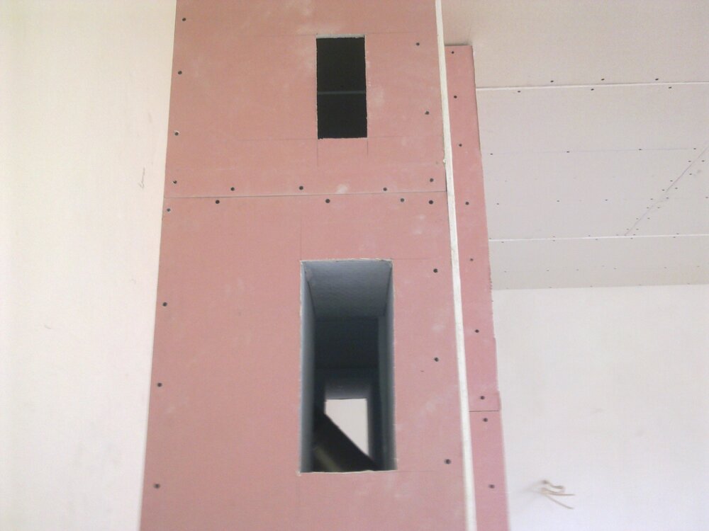

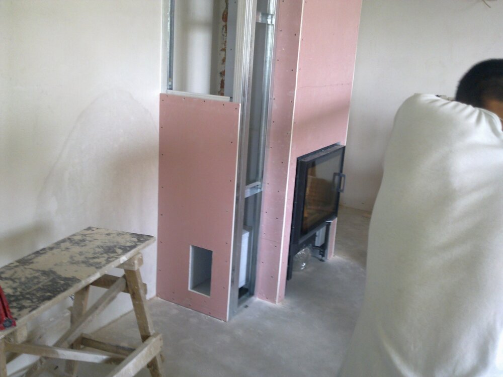

Подскажите какая площадь на входе воздуха на ваших фотографиях и какая должна быть для топки 57х75к?
На фотографиях точно не скажу поднимать чертежи нужно, но ориентировочно 5*60см и 4*70см и решетка из другой комнаты. Если у Вас нет возможности с тыльной стороны сделать решетку, тогда для 75*57к 700см.кв. это прорезь 9*75см или лучше подбирать эквивалент сечения отталкиваясь от дизайна портала.

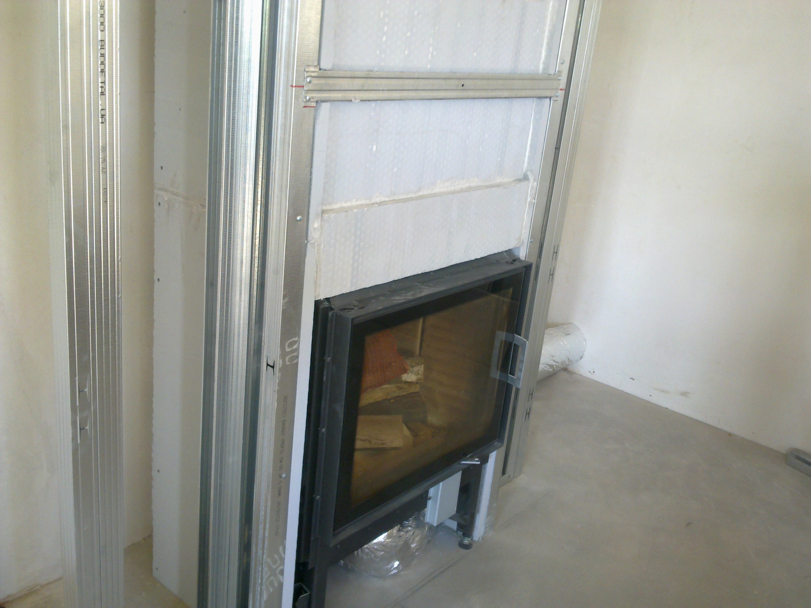

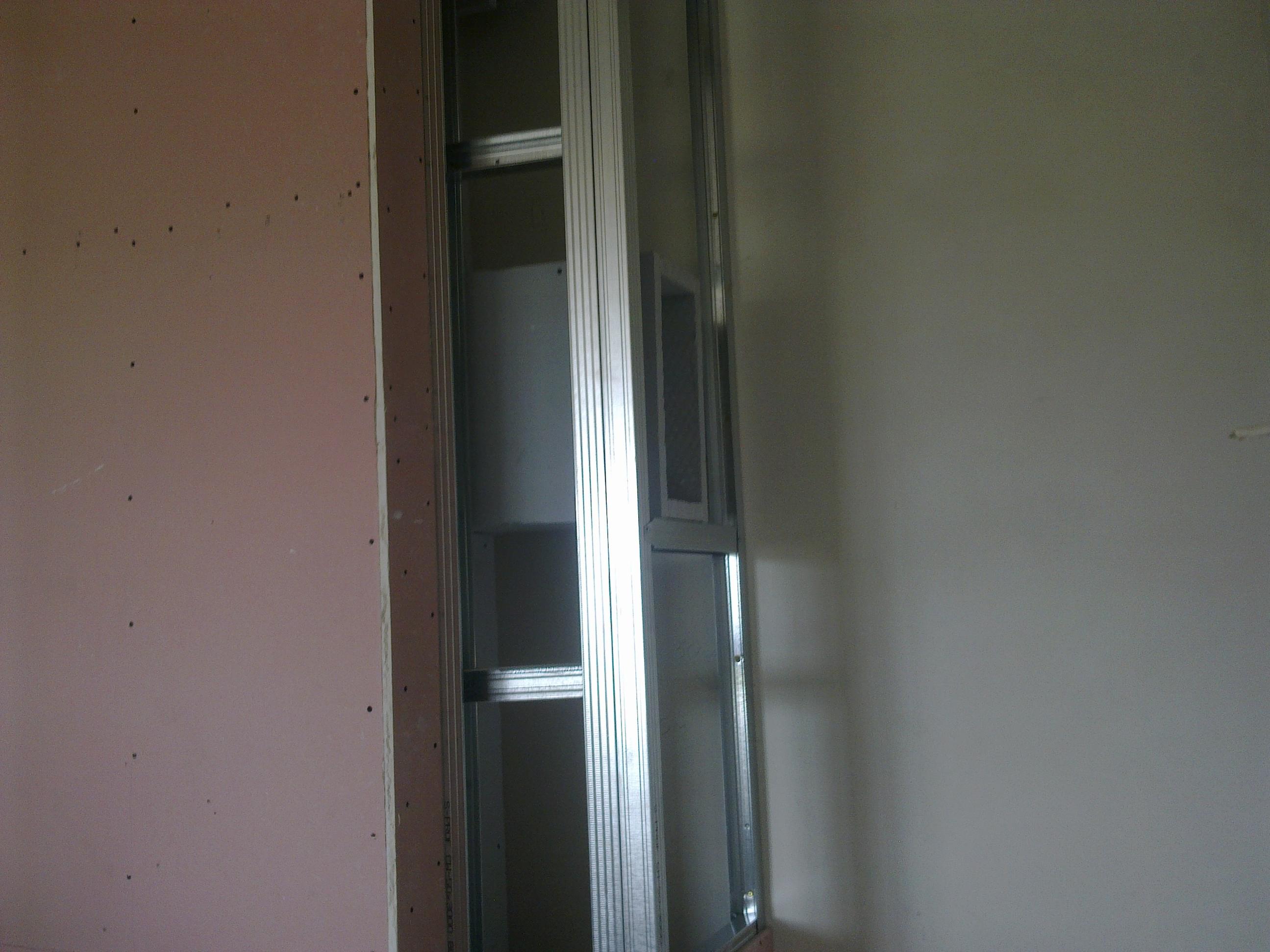

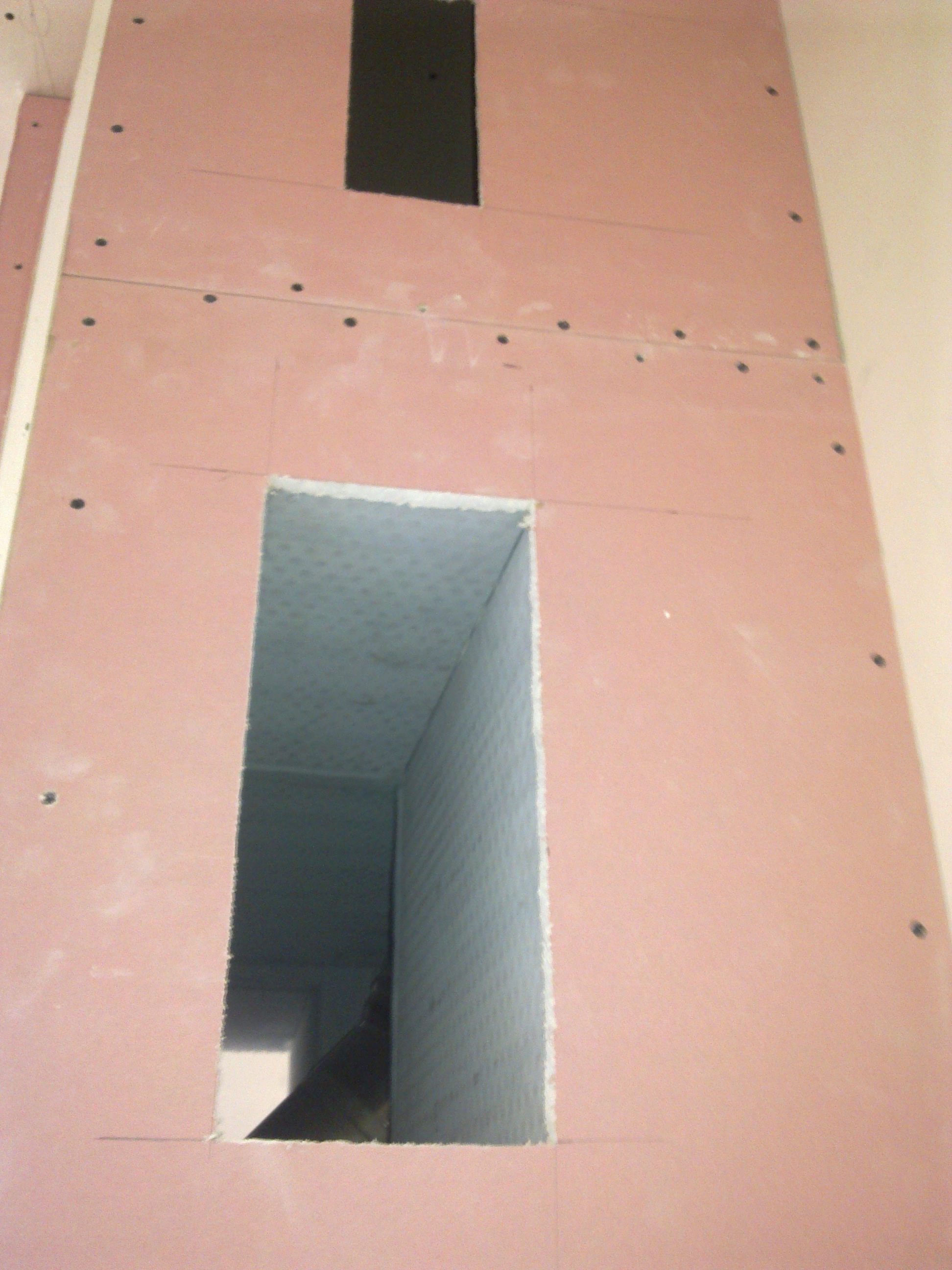

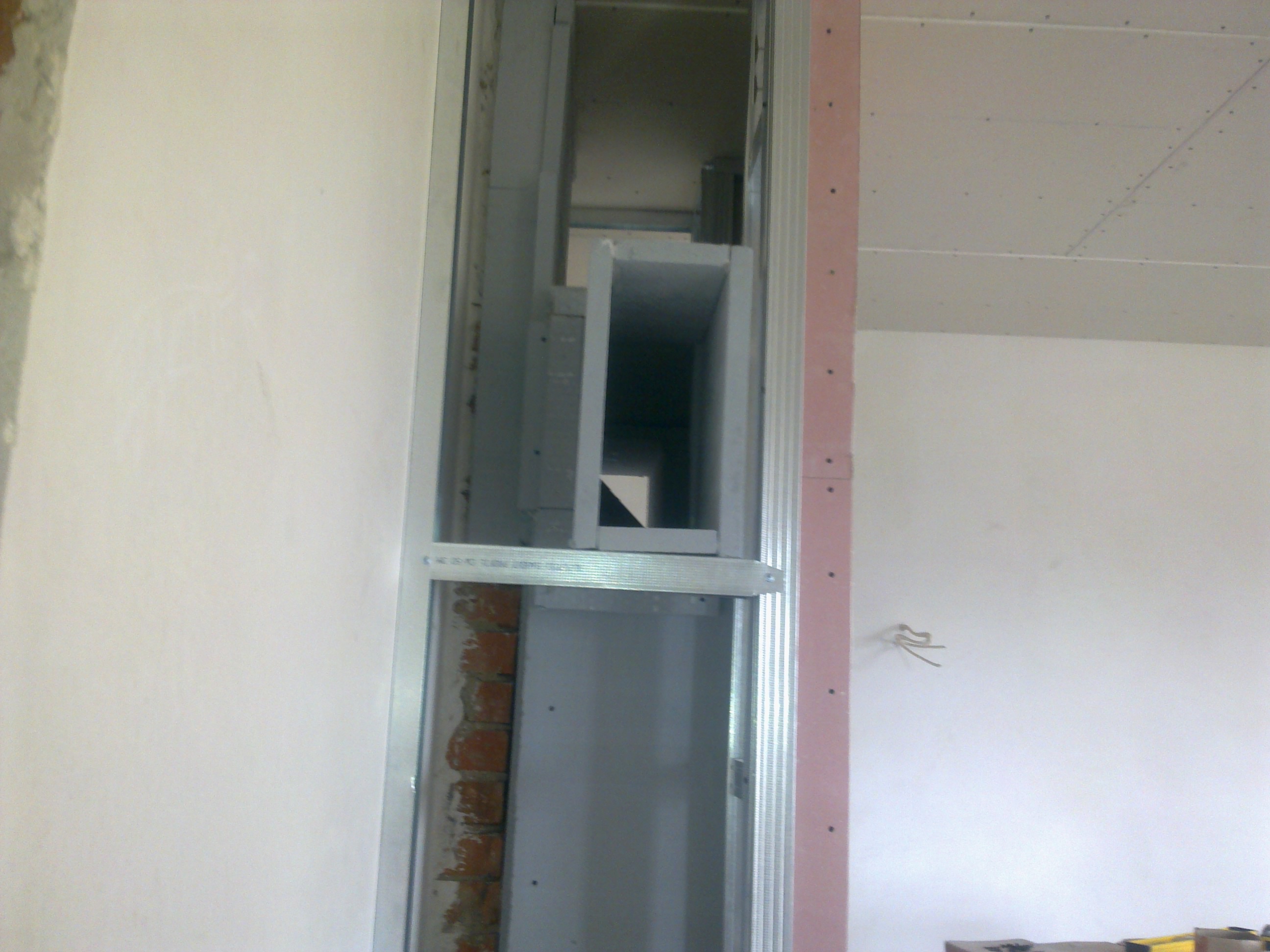

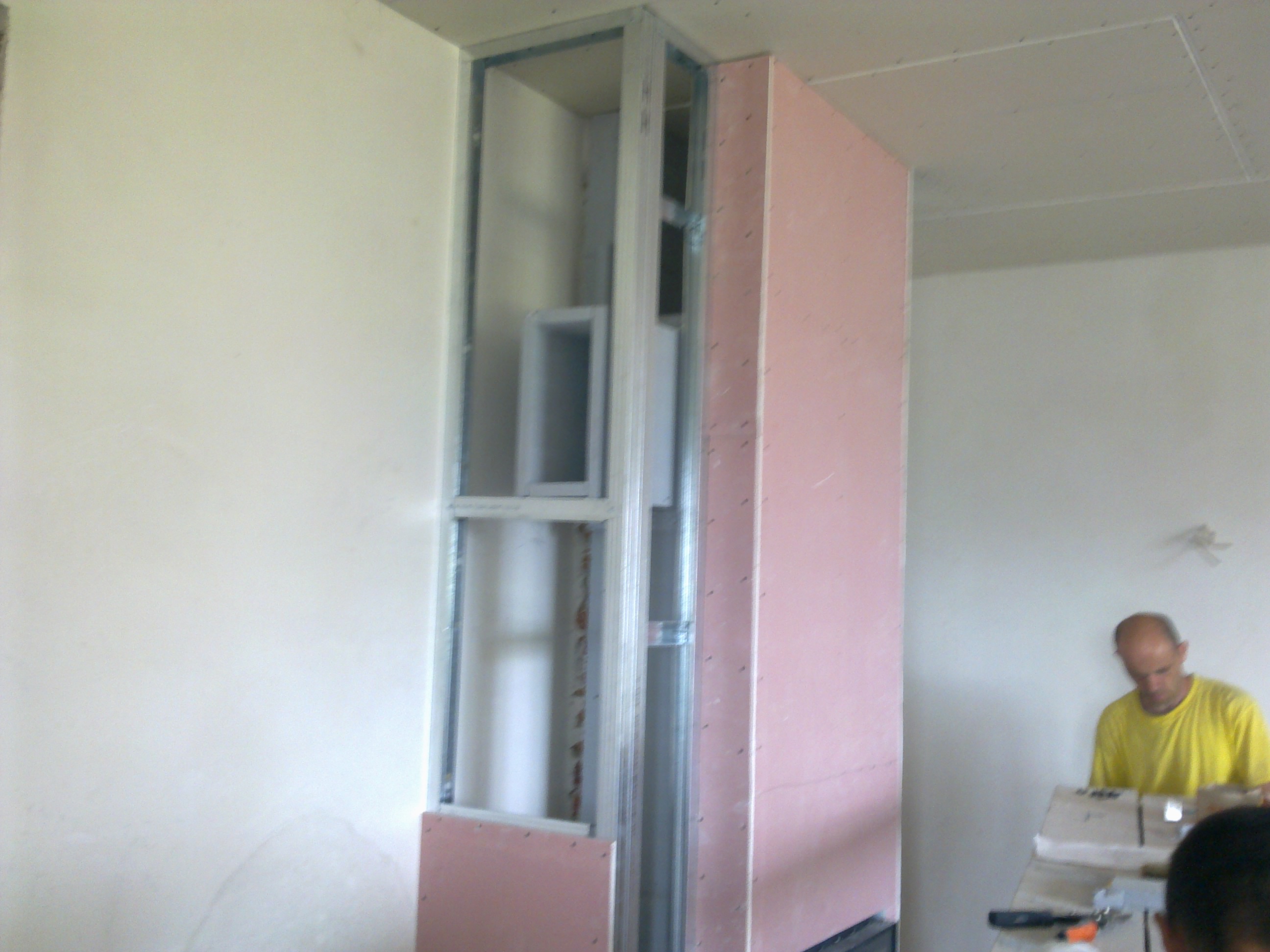

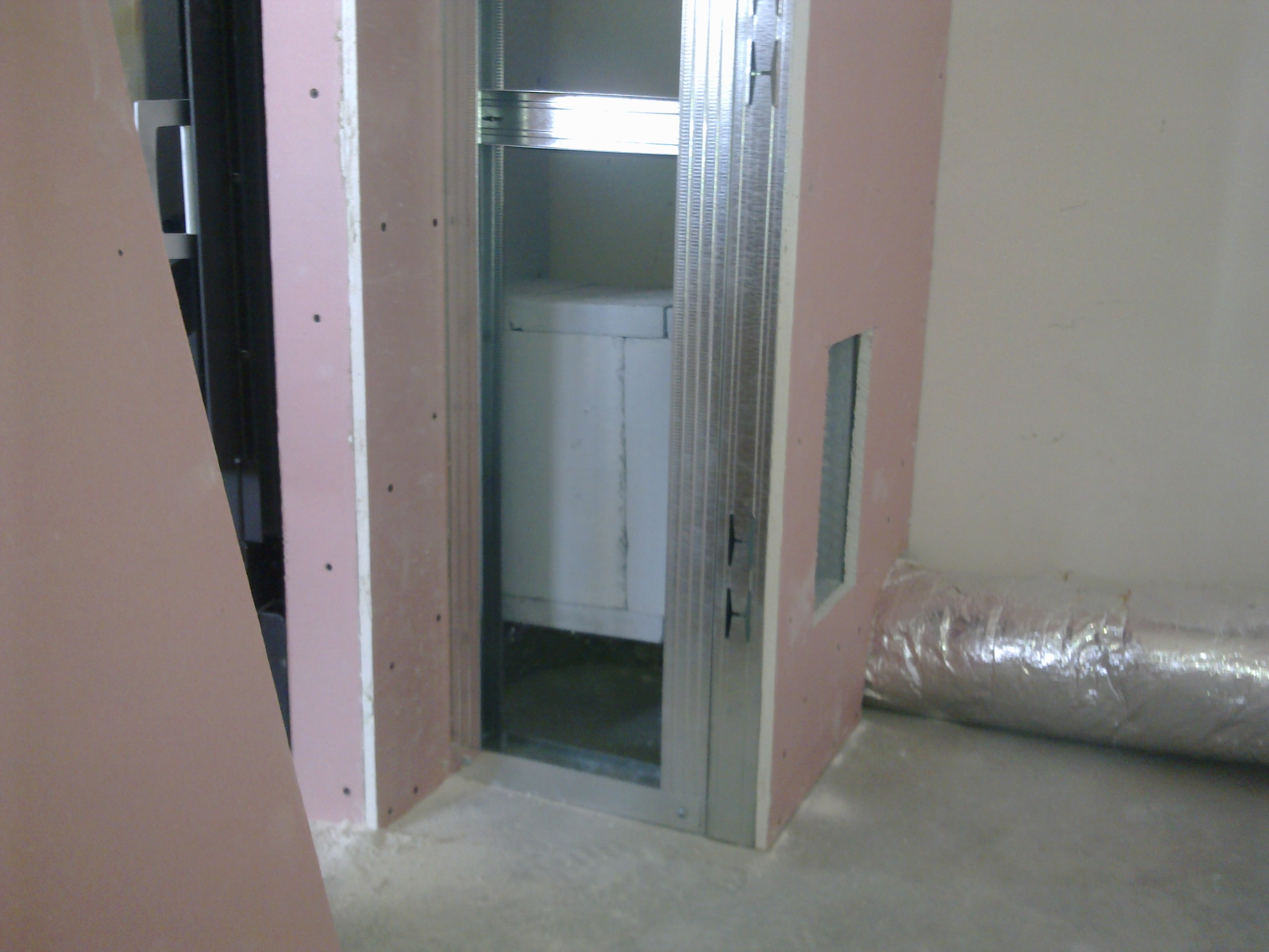

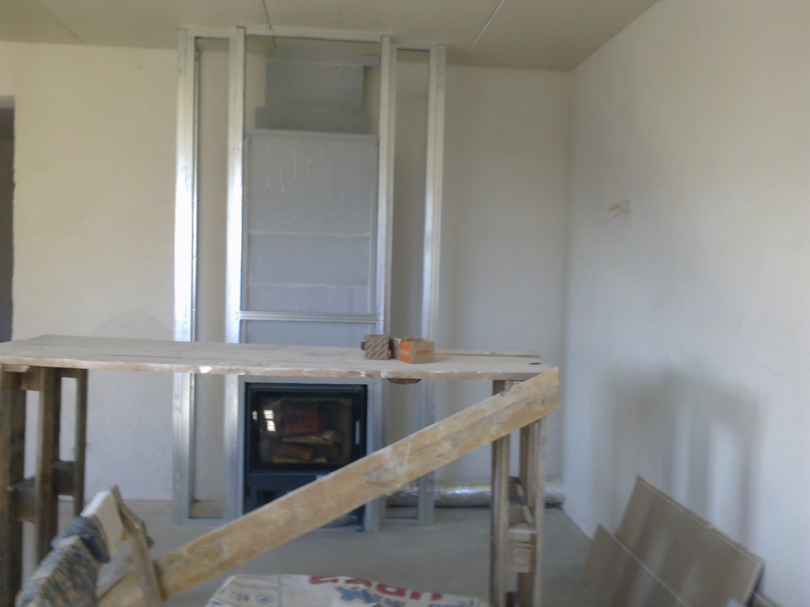

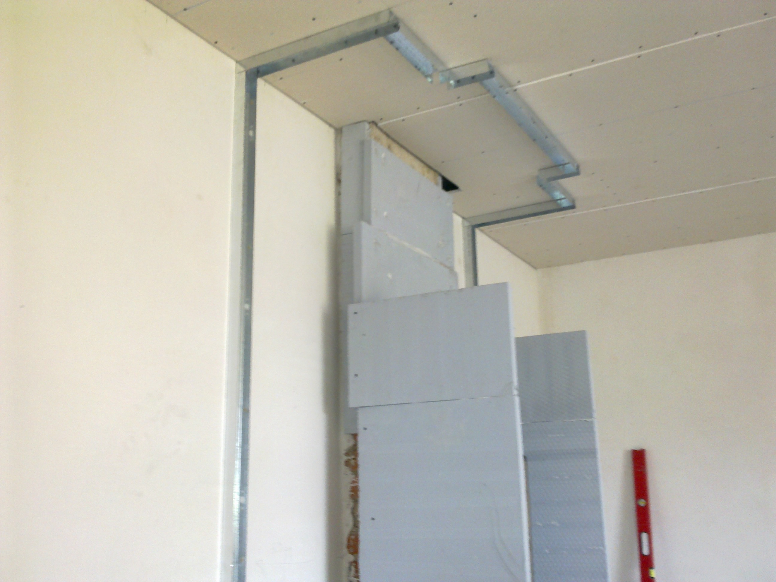

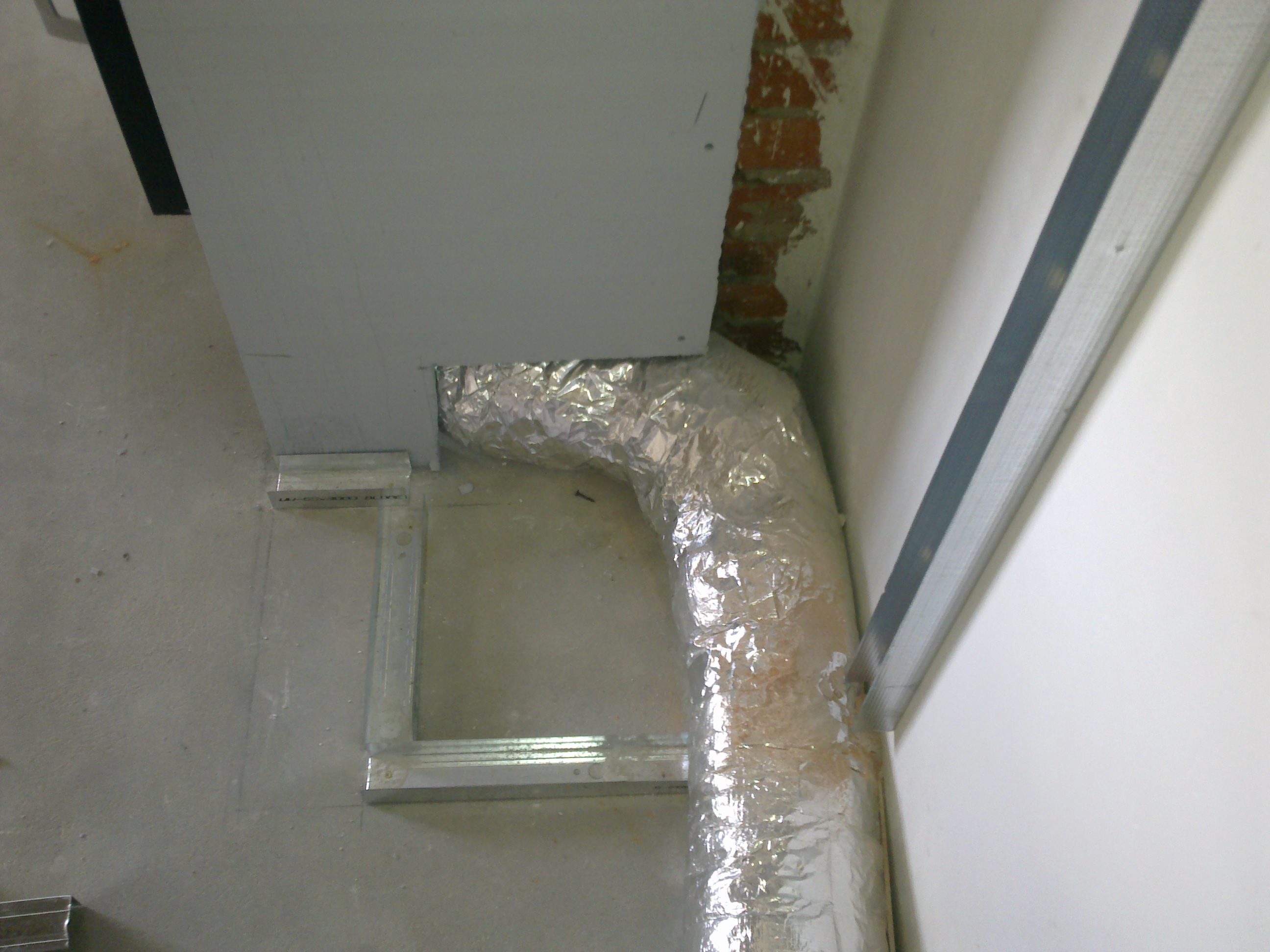

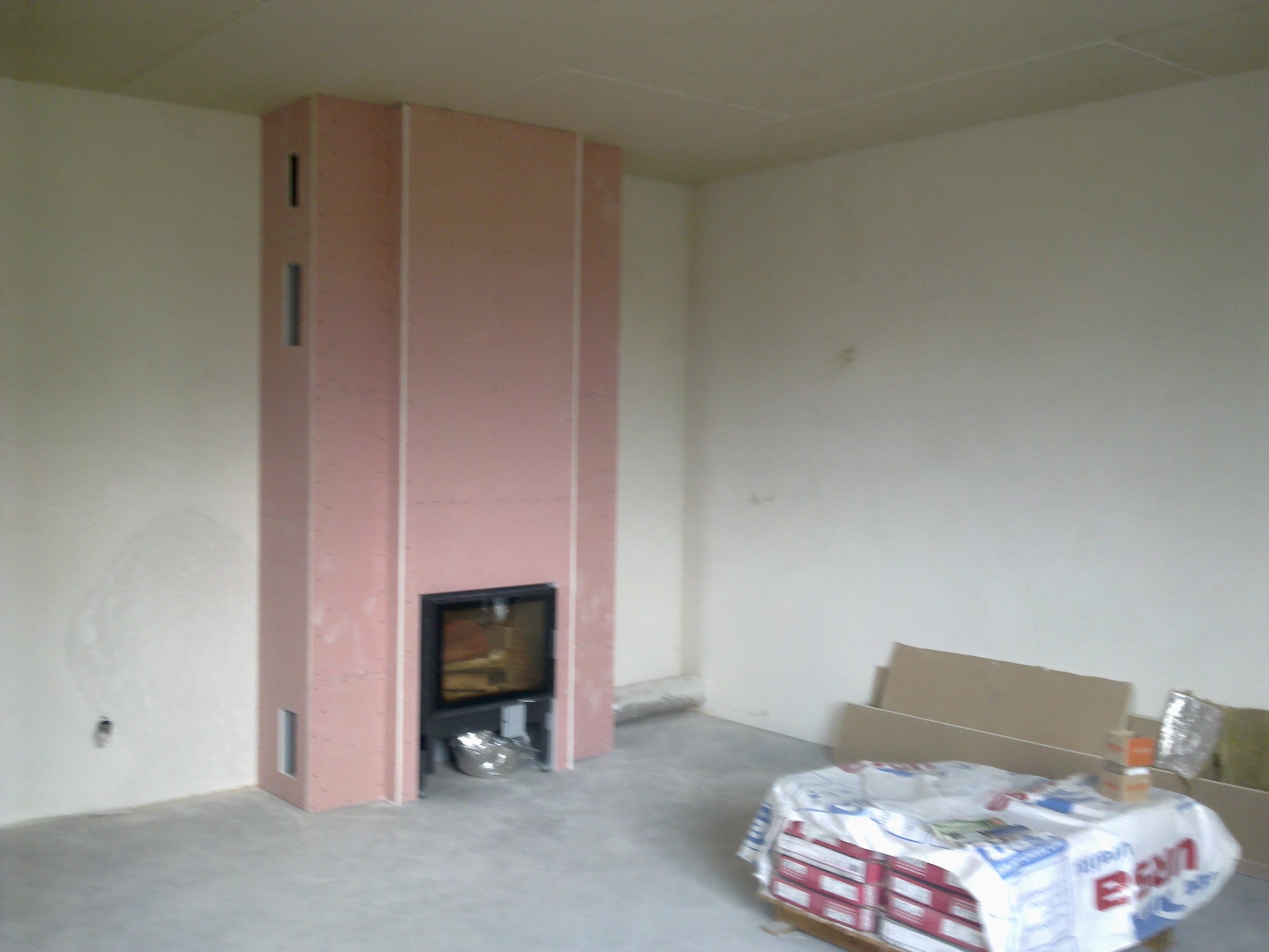

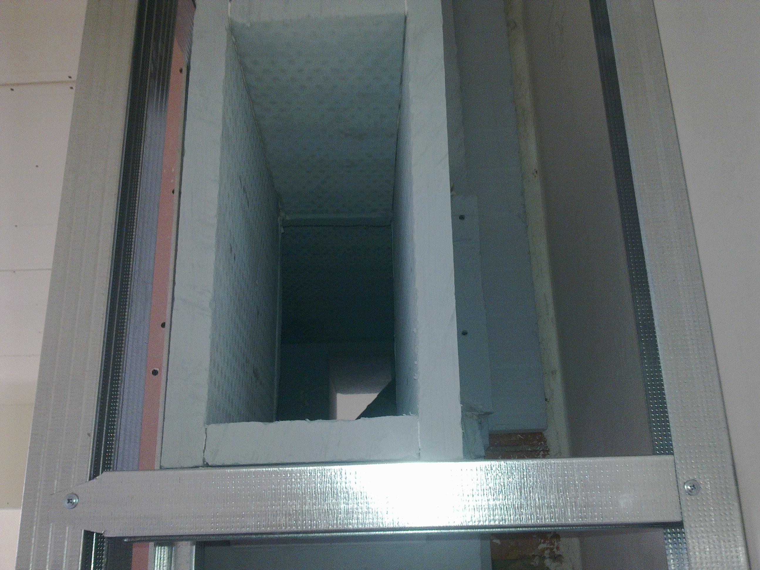

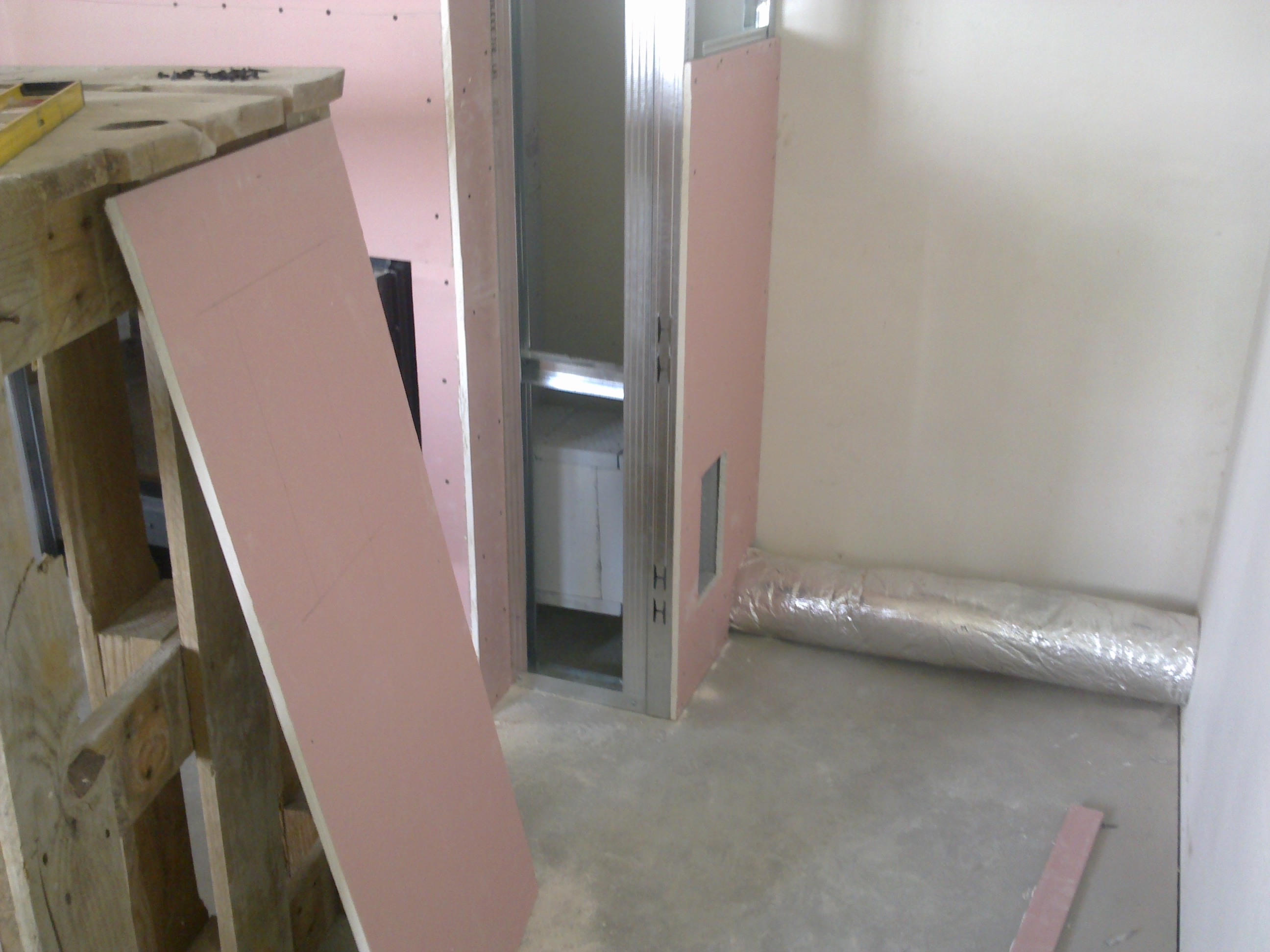

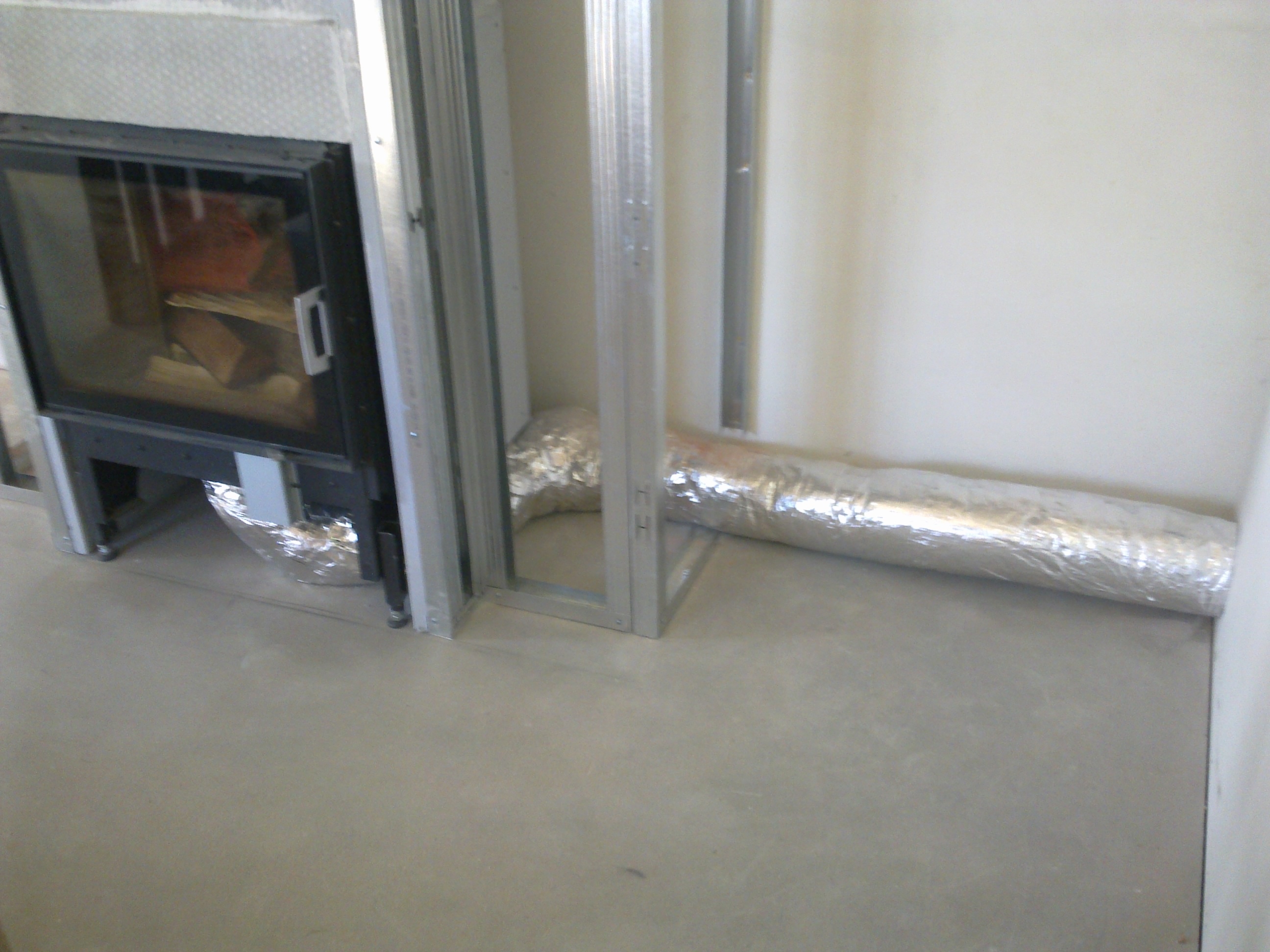

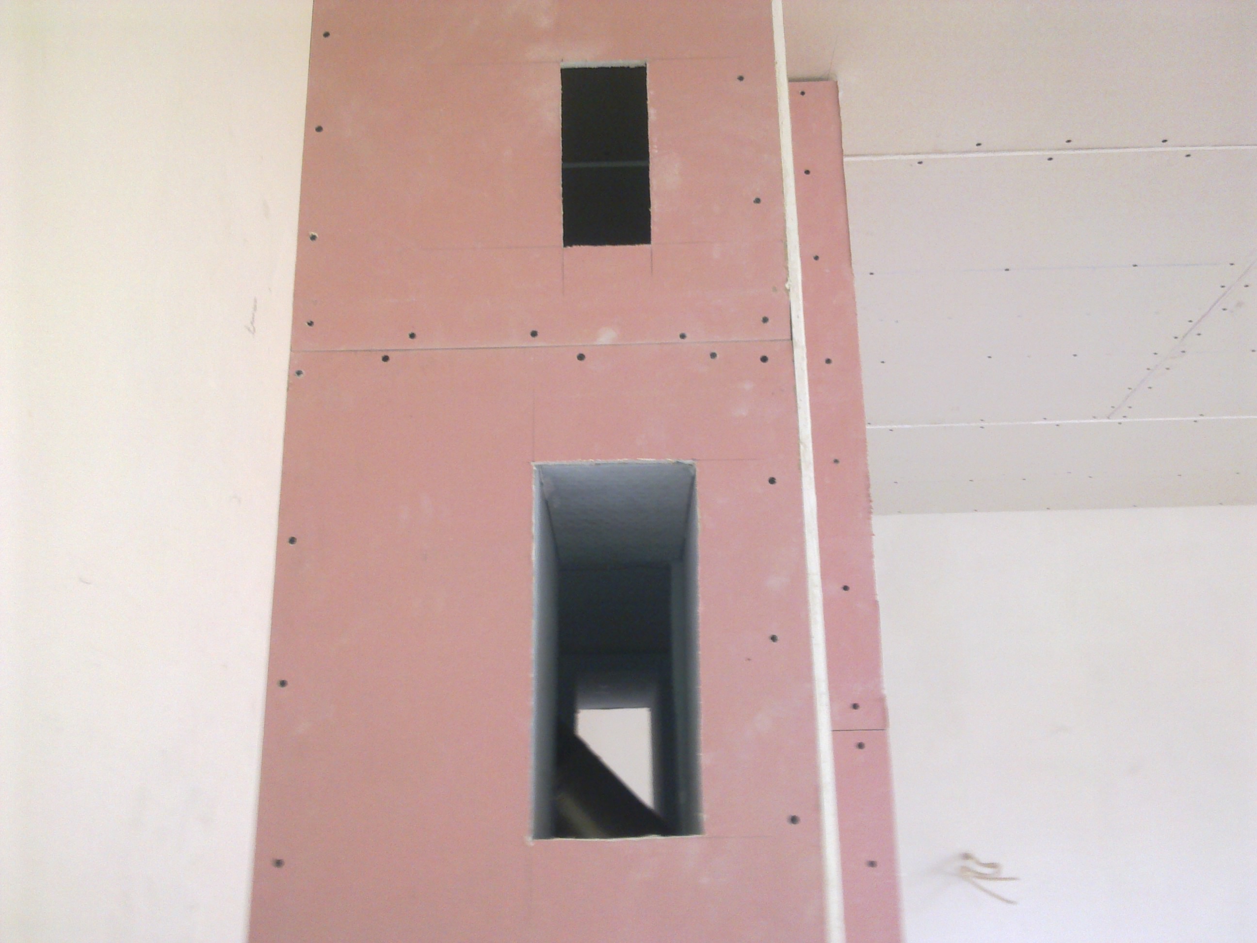

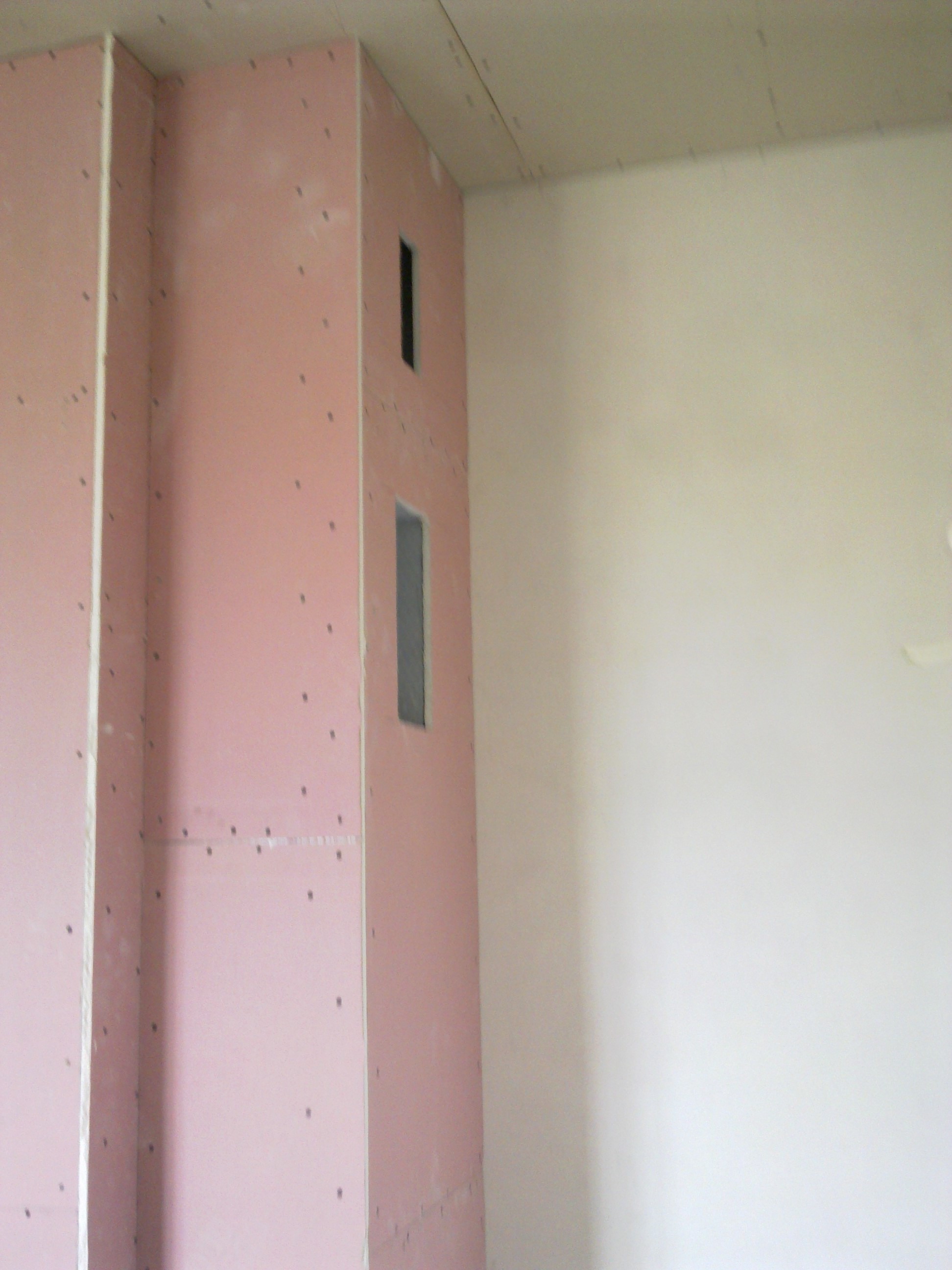

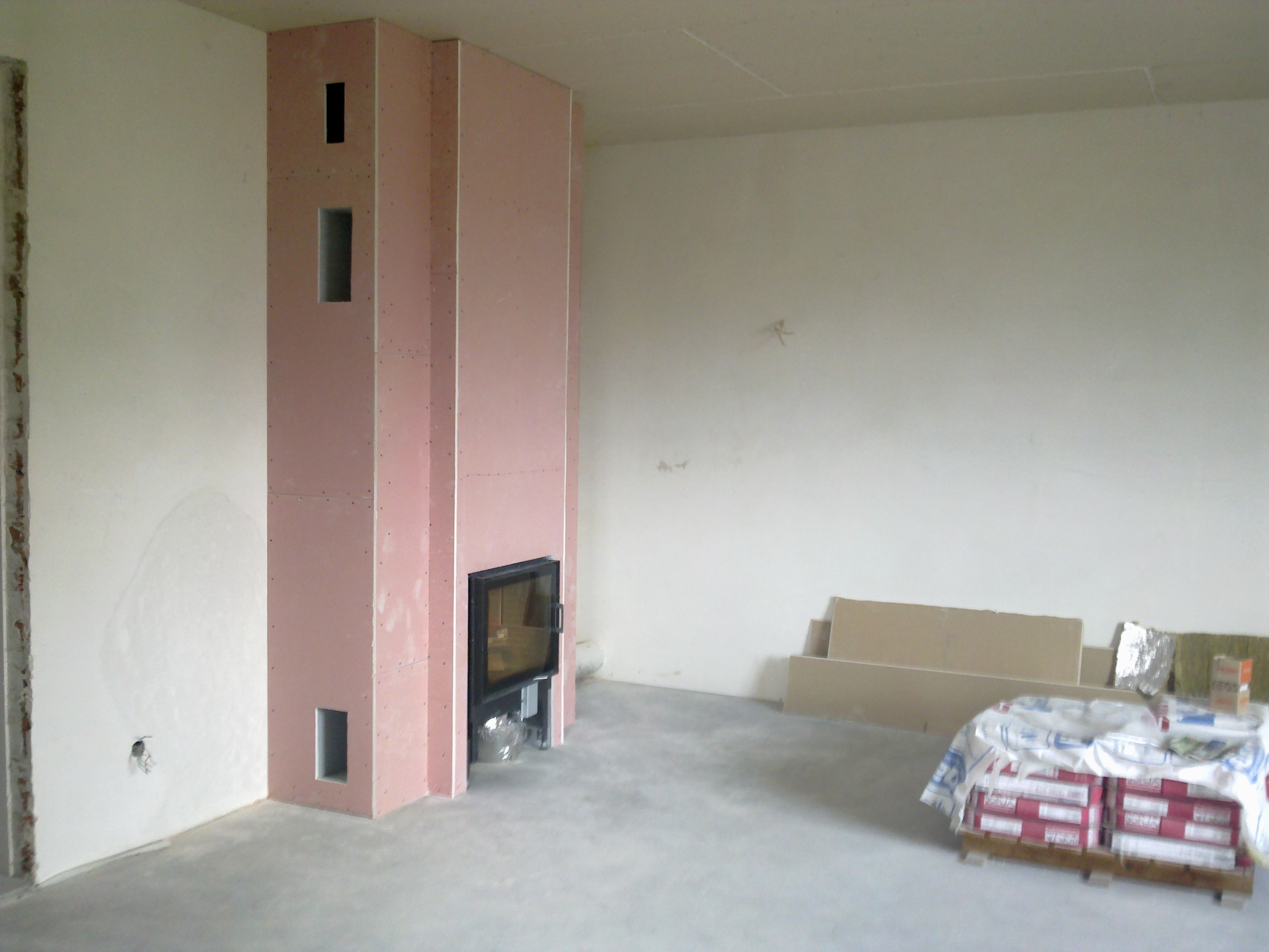

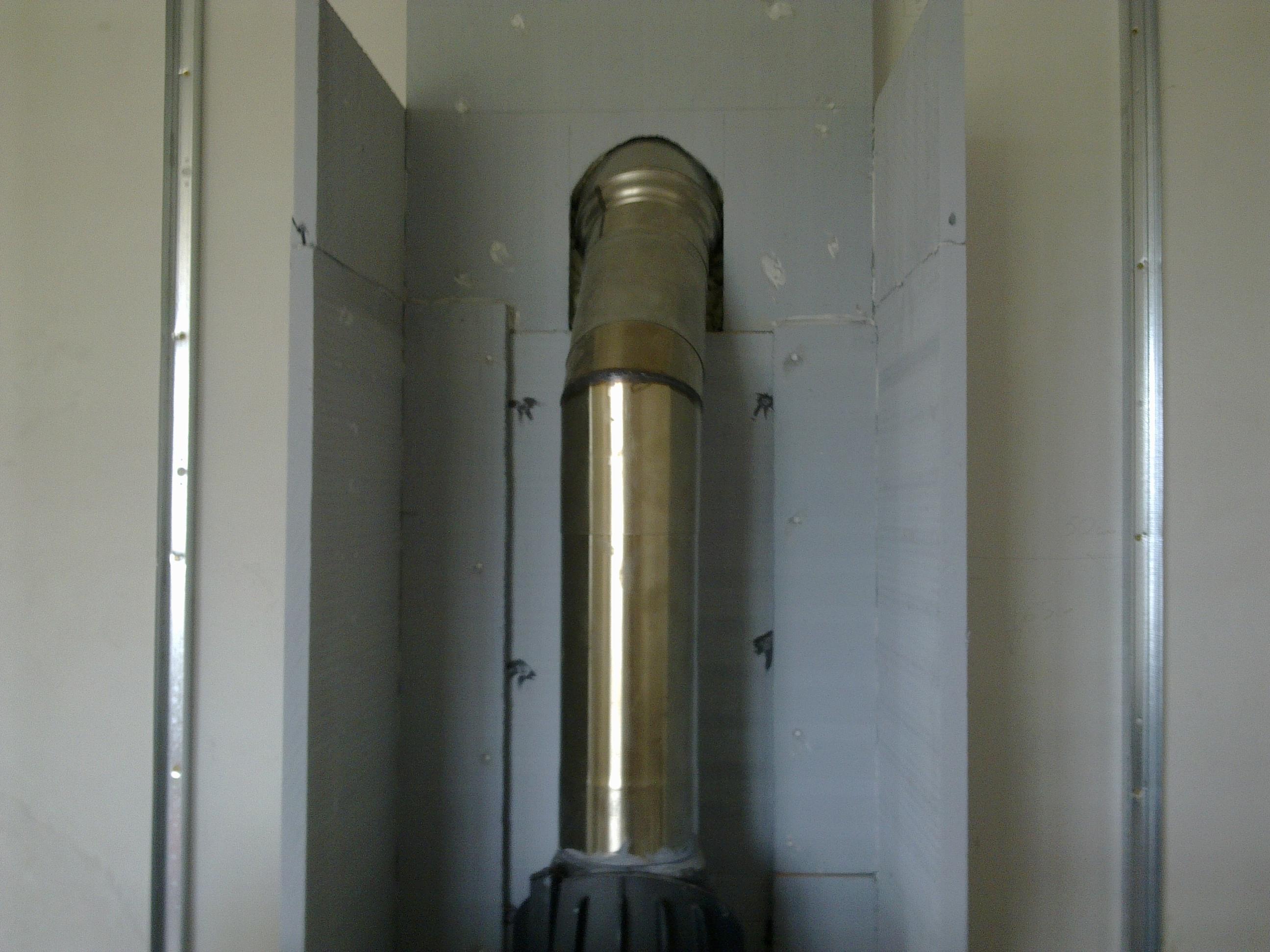

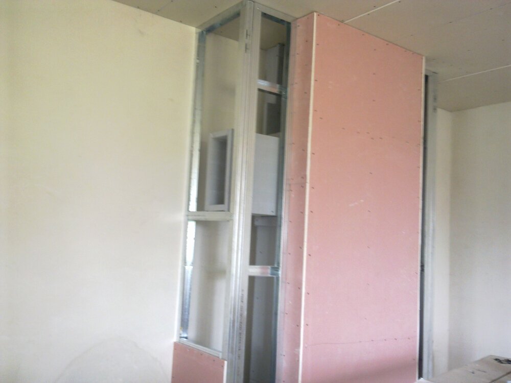

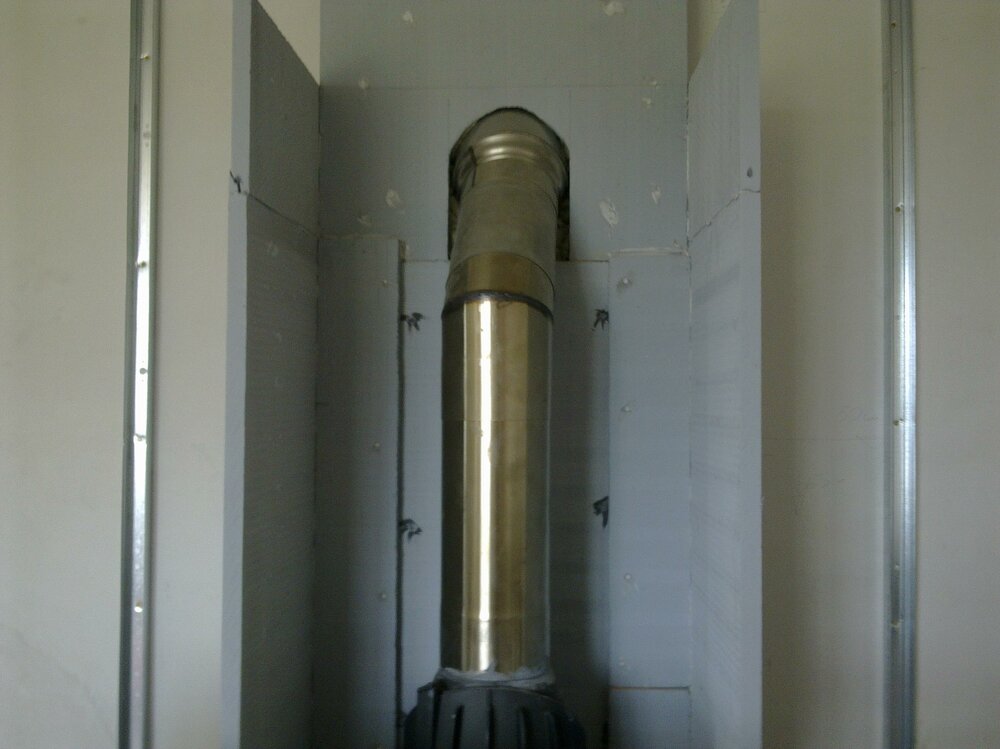

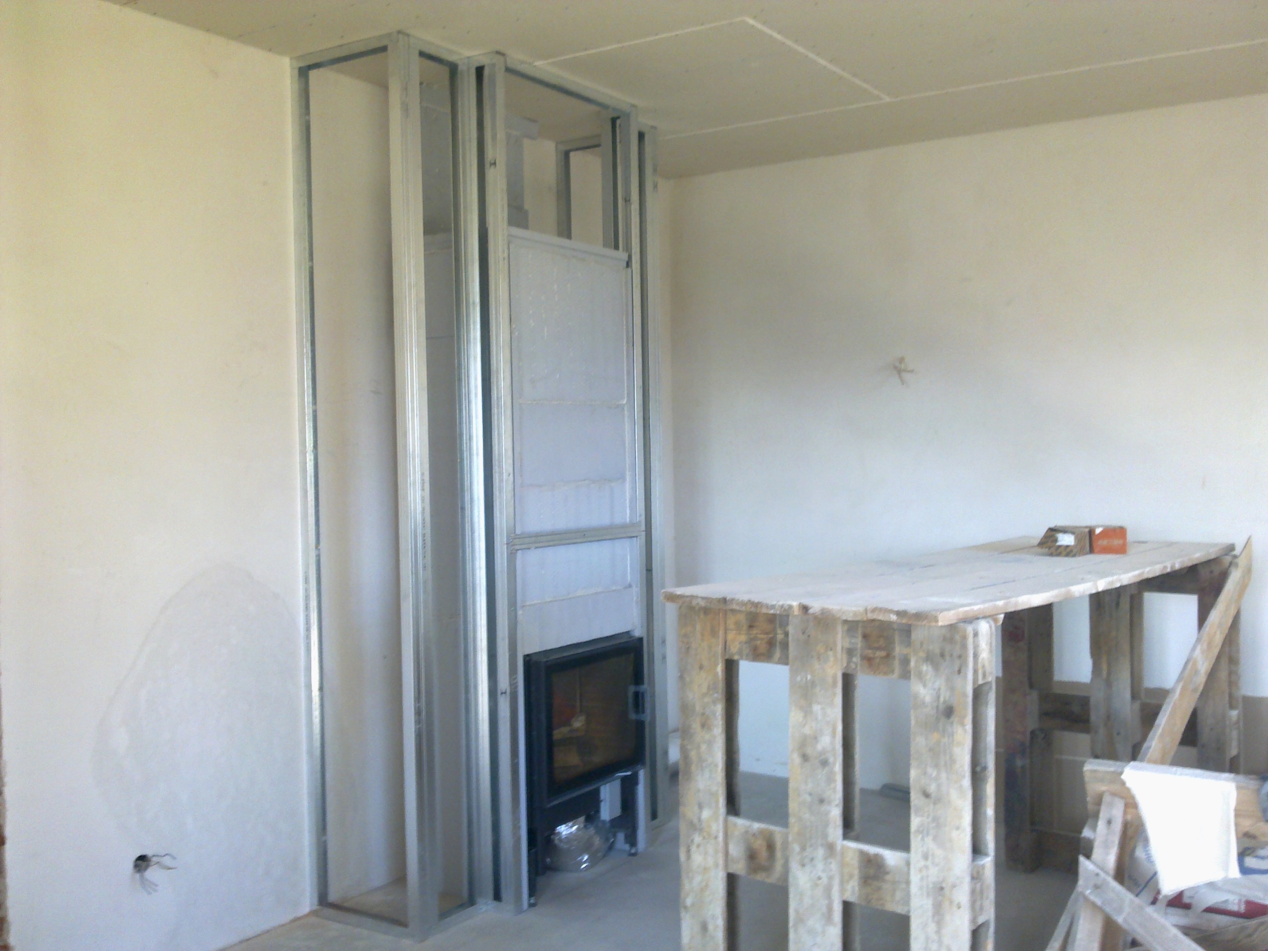

Окончание монтажа теплоизолирующего короба. В следующей серии фото покажу окончательный вариант гипсокартонного короба.

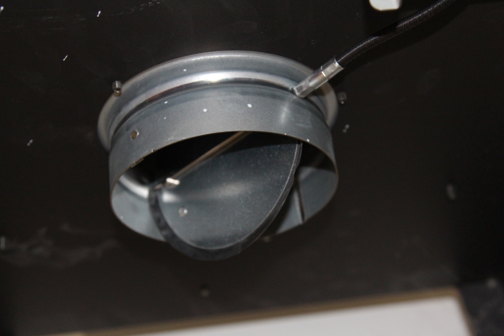

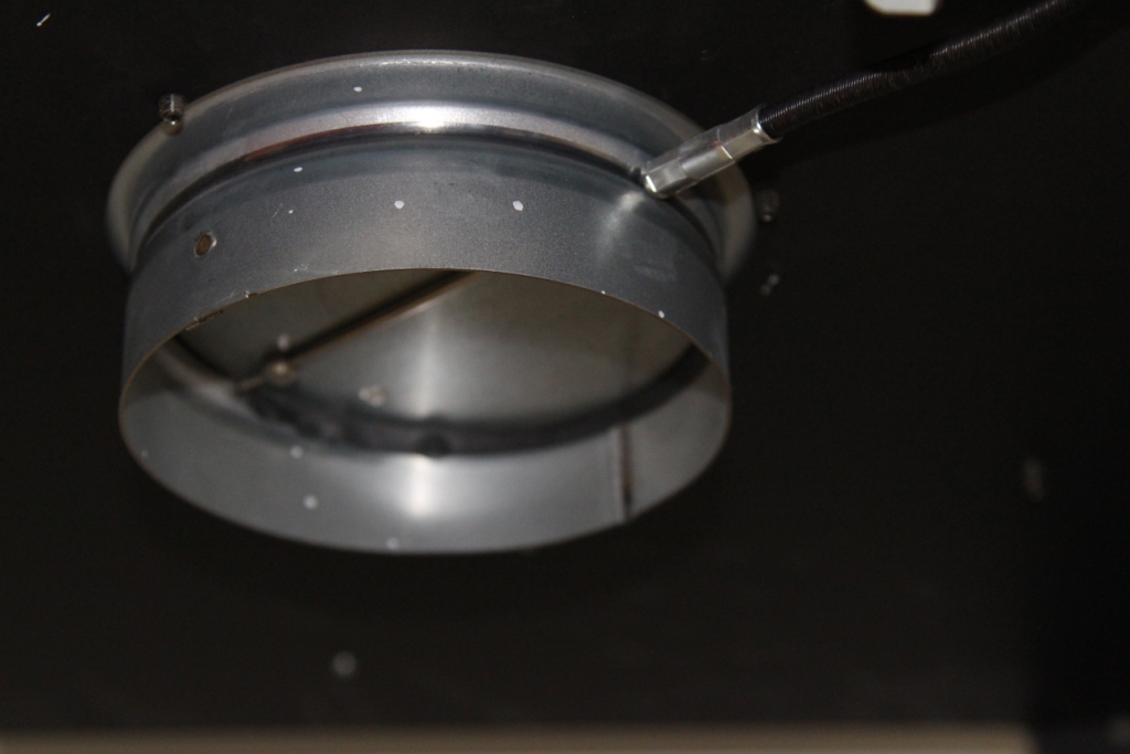

Сегодня при топке камина, дабы умерить горение, практически полностью перекрыл подачу воздуха в топку. Огонь потиху сошёл на нет, увидев, что пламени нет, решил приоткрыть шибер подачи воздуха:o ... и тут, как бахнет!!! В комнату через уплотнение дверцы выбросило немного дыма, стекло выдержало. Сначала подумал, что в теплообменнике сажа вспыхнула, но поскольку бух был коротким и температура ТО не изменилась, решил, что это вспыхнул горючий газ-результат пиролиза дров, пока шибер подачи воздуха был закрыт.
Какие ещё будут мысли?

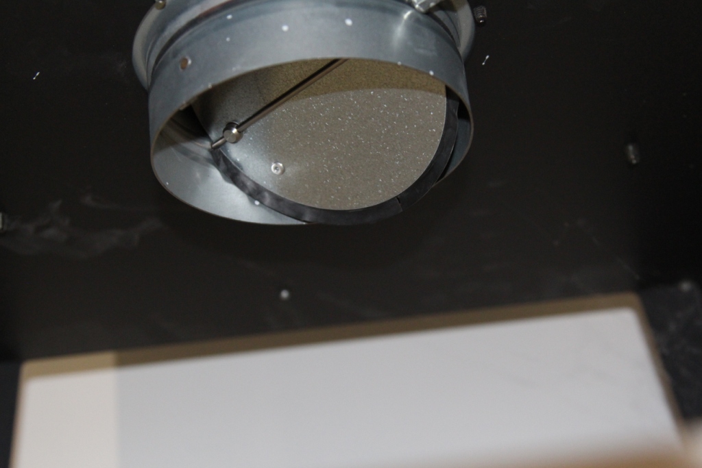

Мысли будут такие, что в этих топках нельзя закрывать подачу воздуха полностью, так как в отличии от Йотула, где заслонка подрезана фабрично и минимально, даже при полностью кажущейся закрытой подаче воздуха, минимально он в топку поступает для режима тления. Austroflamm, полностью герметичные топки и заточены в первую очередь под работу с теплоаккумуляцией, поэтому заслонка подачи воздуха тоже герметичная и перекрывает эту подачу полностью(писал уже об этом) Это необходимо для того, чтобы когда аккумуляция нагреется и дрова выгорят до углей, можно было перекрыть циркуляцию воздуха по пути через "улица-топка-каналы-дымоход" и не позволить накопленному теплу улетучиваться в дымоход(по принципу задвижки в деревенских печах) Поэтому, если нужен режим медленного горения, то в этих топках, просто немного приоставляйте подачу приоткрытой. Взорвались газы, при недостатке воздуха в топке так бывает.
Мне кажется что такой эффект будет в любой топке с возможностью режима тления. Если перекрывать подачу воздуха на самый минимум, то скапливаются газы и, при открытии подачи воздуха, резкий поток воздуха провоцирует взрыв. Был случай что после ночи использования Йотула в режиме тления, утром при открытии подачи воздуха от такого взрыва вылетела дверца ревизии. Такой эффект имеет место быть при определенных условиях эксплуатации.
В Австрофламме заслонка не перекрывает герметично подачу. Там нет никаких уплотнителей, имеется зазор между заслонкой и стенкой трубы. К тому же, несколько раз полностью перекрывал заслонку, имея в топке гору тлеющих углей, и они за несколько часов полностью истлевали в пепел, что было бы невозможно при полном отсутствии притока.
Возможно, в других моделях иначе, у меня 65-51
В смысле нет никаких уплотнителей? На самой заслонке (круге) по периметру идет силиконовый уплотнитель, который перекрывает щель между заслонкой и трубой. Если снять нижний керамотт и добраться до дна топки, то можно посмотреть.
Наверное у Вас "нестандартная" модель :)
Ниже фотографии заслонки подачи воздуха именно модели 65х51К, где четко видно по контуру гибкий уплотнитель. Когда регулятор в крайне правом положении - заслонка плотно закрыта.
Если снять нижний керамотт, то возможно добраться только ко второй заслонке, которая регулирует подачу воздуха под керамотты (работает при положении регулятора "от середины и больше"). А добраться изнутри топки до нижней заслонки можно только открутив дно;)
Гм, вы меня смутили. ) Значит, я перепутал, почему-то казалось, что она не герметичная, тем более, я ее рассматривал перед установкой. Видимо, наложились какие-то другие воспоминания. Скажите, а при крайнем минусовом положении горение происходит? У меня медленно, с эффектами, но горит. Змінено користувачем madfatcat
У меня тоже при полном перекрытии горит(ну конечно не на полную). Я даже закрывал полностью с улицы подачу плотной крышкой, все равно горит. Я думаю, это из за того, что соединения то не полностью герметичны, а при интенсивном горении необходимо много воздуха вот и подсасывает.
П.С. Правда у меня Ютул 570
