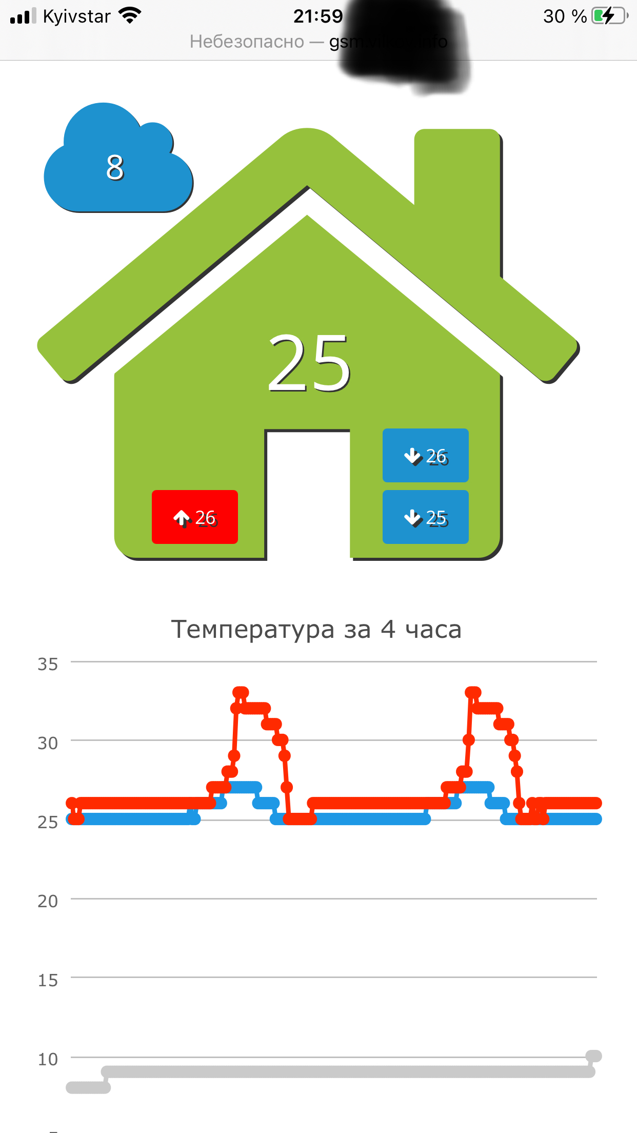

Вот так сейчас работает ТН это график за 4 часа 2 включения по 25 минут температуру думаю там видно
Если его не отключал бы датчик на обратке я бы вам уже не писал так как сковородка размером в 92 квадрата меня бы поджарила

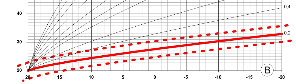

Чтобы было так, как Вы предположили, нужно начинать с кривой 1 и выше.
mib же привел пример кривой 0.2. Параметр Е0Р5 будет соответсвовать около +33С при -10 (пунктир выше кривой 0.2).
И, кстати, параметр P5 вообще-то соответствует 21°
На месте читателя, я бы задумался...
+21°С это ориентировка, основанная на расчетной модели Протерма, где они приняли некий уровень потерь здания. Если Ваше здание будет отличаться от этой модели в ту или иную сторону, Вы получите несколько другие значения. Если потери меньше, то и температура получится выше, и наоборот. Поэтому для mib достаточно Е0Р5 чтобы получить +25°С, а кому то этого не будет достаточно чтобы и +15°С получить. Наклон кривой можно вычислить для каждого здания, но можно также подобрать кривую и ее смещение, методом тыка.
Мне кажется, Вы забыли о второй части марлезонского балета (в народе "танцы с бубном):) - привязка к ЖЕЛАЕМОЙ температуре воздуха в помещении. Температура теплоносителя начнет предательски подбераться к 33° начиная с параметра P2 (17°) при +10 на улице. Кстати, что подверждается наличием датчика на обратке у mib.:

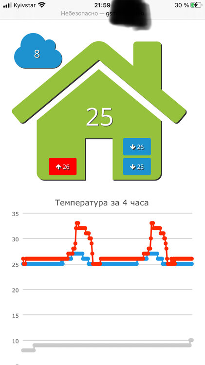

Скрин с датчиком обратки я вам показал работу ТН без пза что бы вы увидели что подачи 32 слишком много для температуры +10
@Скромный прораб, у вас смешались люди кони

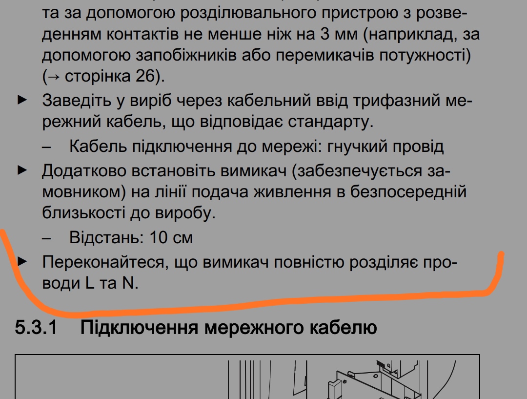

Хм. Только сегодня дочитал, что нужно ставить автомат, обеспечивающий выключение и фазы и ноля. А я купил заранее обычный трехфазный необходимого ампеража.
Могут возникнуть вопросы с гарантией? Или таки купить четырёх полюсный?
...Могут возникнуть вопросы с гарантией? ...
Едва ли. У меня трёхполюсный. Сервисмен его видел. Недовольства не проявлял.
Скорей всего не возникнет. Но, никто не знает какой ........ приедет на пуск котла.
Это у вас никто не знает, а у нас их два на весь город и часть области. Неизменные много лет. Оба толковые кстати.
