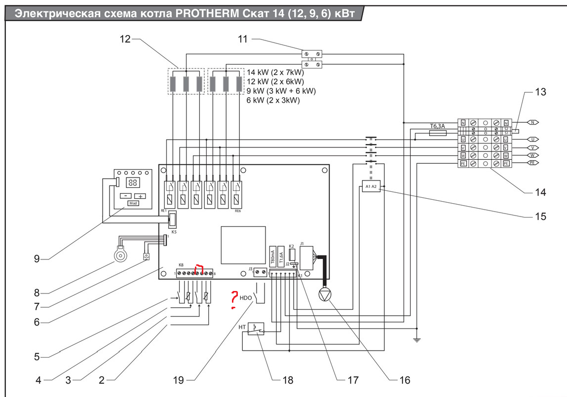

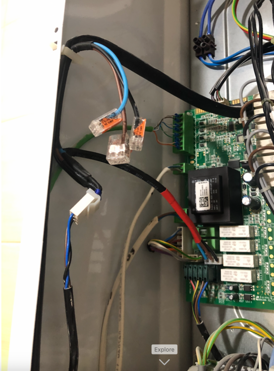

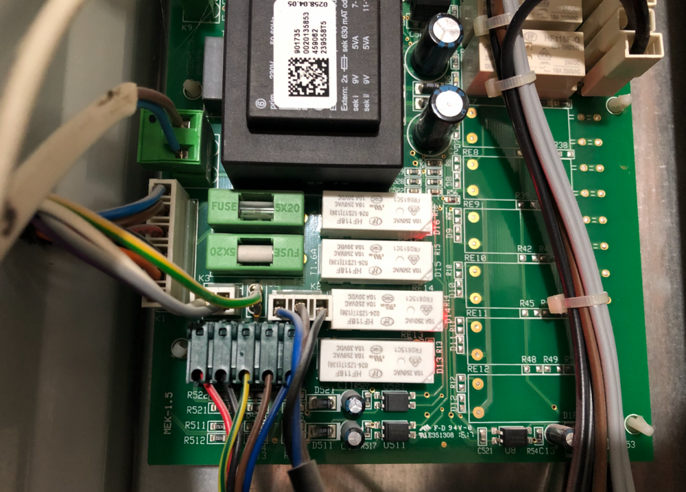

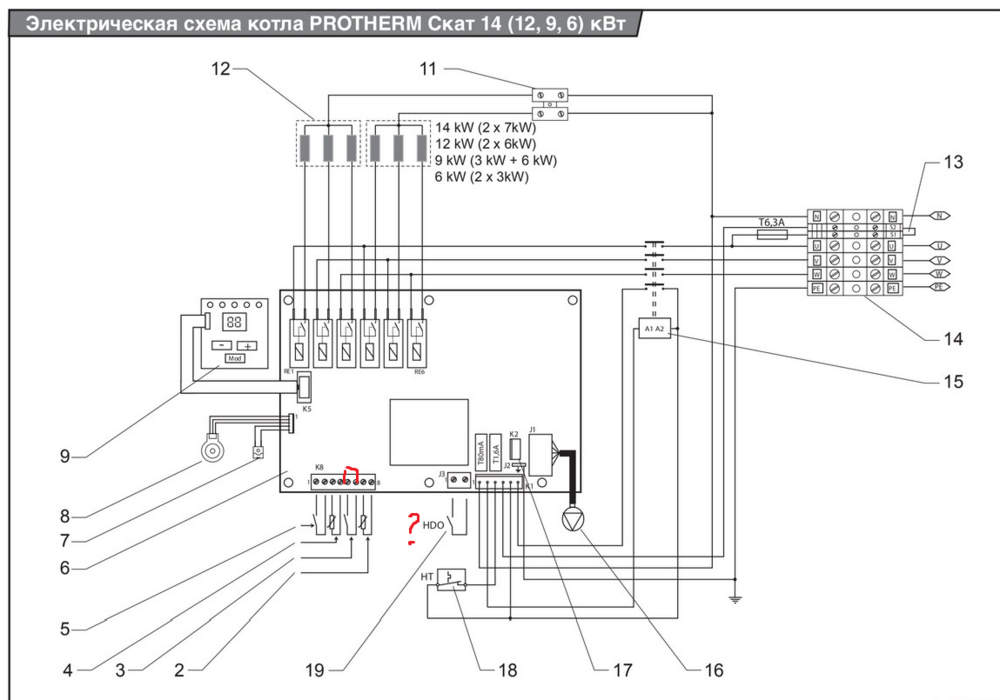

Хтось може опізнати тип роз'єма (той що К2 на плані), яким підключено 3-ходовий клапан:
Хочу підключитись інтерфейними реле, щоб знімати положення 3-ходового і передавати в HASS, але не хочеться різати існуючі дроти. Якщо це якийсь стандартний роз'єм, то можна зробити подовжувач з розгалуженням на інтерфейсні реле.
Роз'єм знайшов і це NX5080 папка, та NX5081 — мамка.
  • 3 тижні потому...

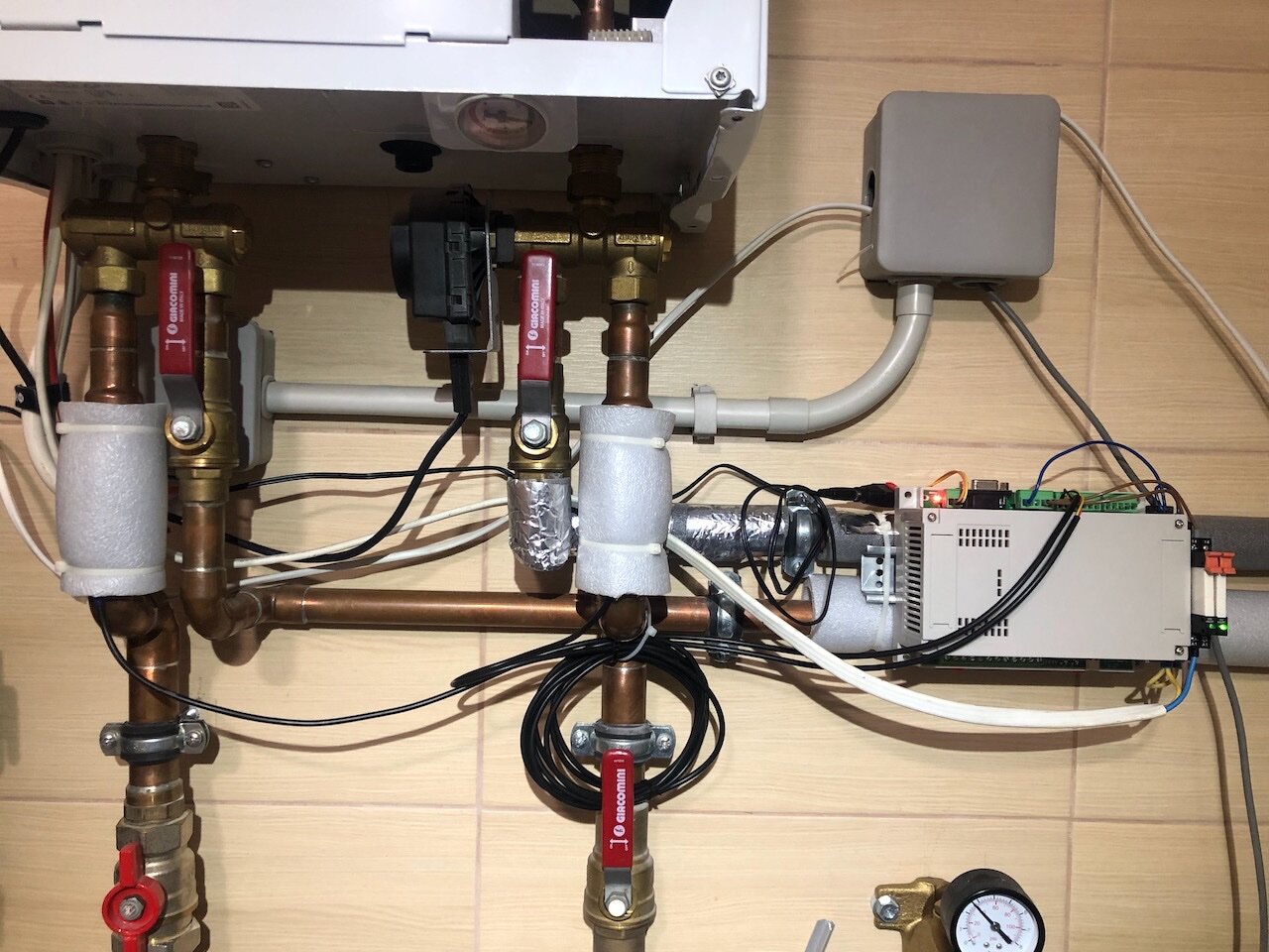

Невеличкий звіт про те, як мені вдалось осідлати 3-ходовий, щоб зати в якому режимі зараз котел і щоб можна було точно рахувати енергію витрачену на опалення та нагрів води.
Отже, з допомогою додаткових папки та мамки зробив розгалужувач, до якого підключив інтерфейсні реле 220 В -» сухий контакт. Реле підключаються до клемників ваго:
Прихований текст
З іншої сторони реле подають сигнал ци цифрові входи контроллера, який на esp32:
Прихований текст
Воно все трохи колгоспно виглядає, бо це тестовий режим і не хочеться робити якихось капітальних робіт, поки не віддестую все, хоча щиток вже купив.

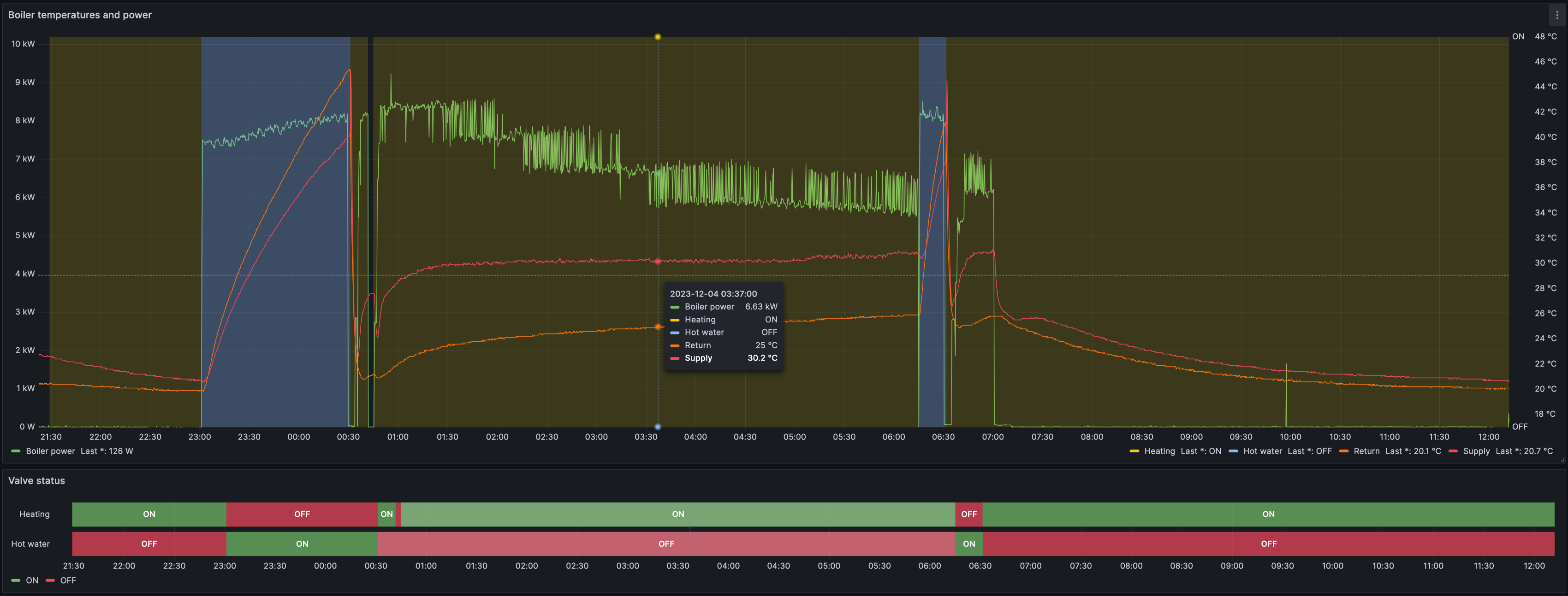

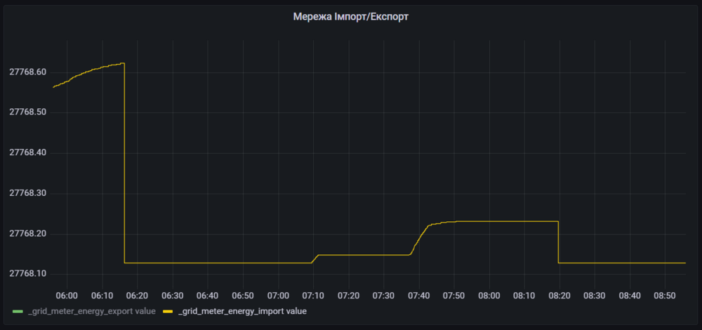

Все діло залітає в Home Assistant і можна малювати отакі графіки:
Прихований текст
Туди ще залітають темпетарури подачі за зворотки, але сенсори я поставив не в найкращому місці, тому нагрів нагрів води в бойлері показується дуже неточно. То таке.
До підрахунку енергії ще руки не дійшли і це питання часу, бо вся інформація вже є.

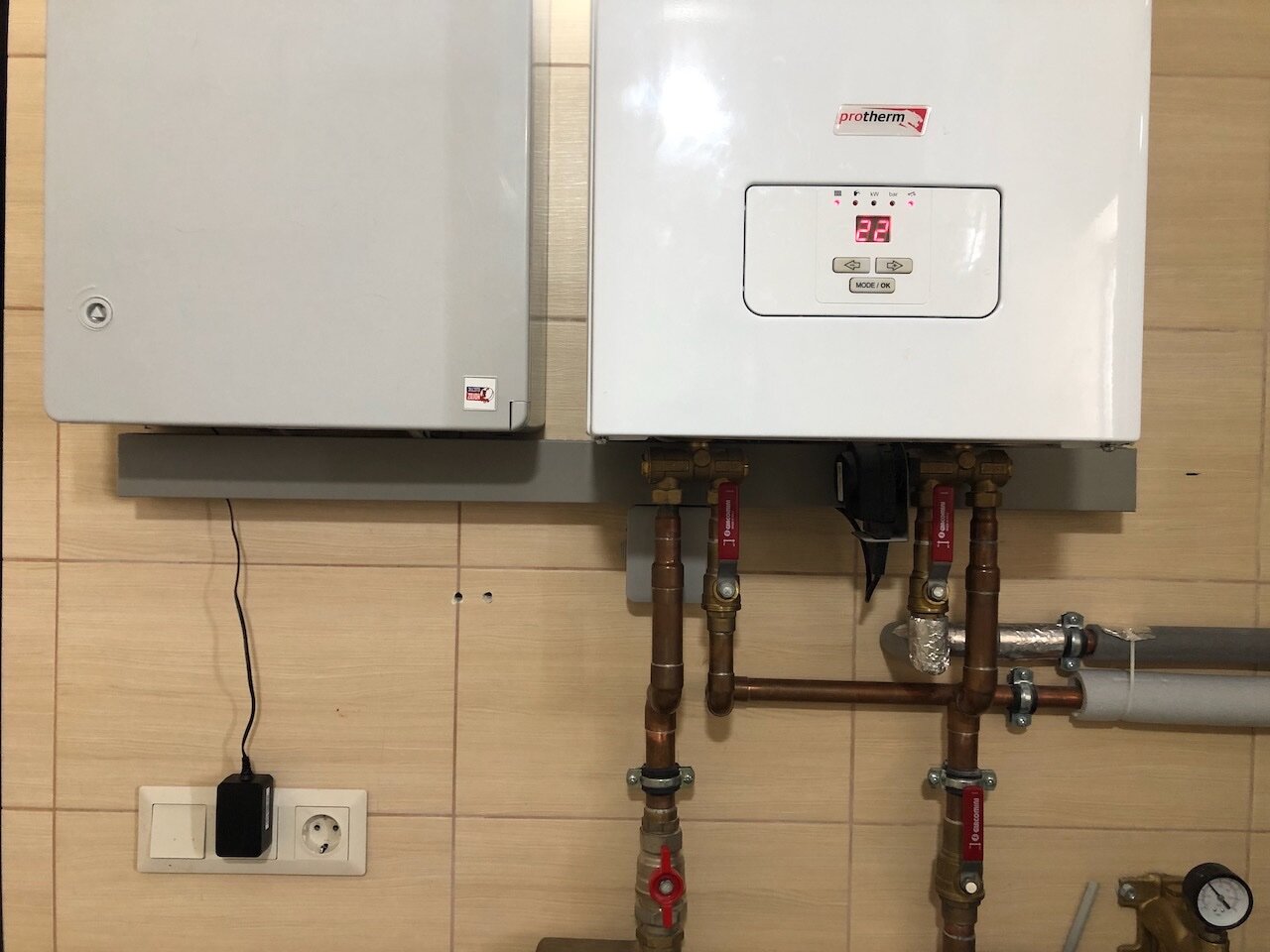

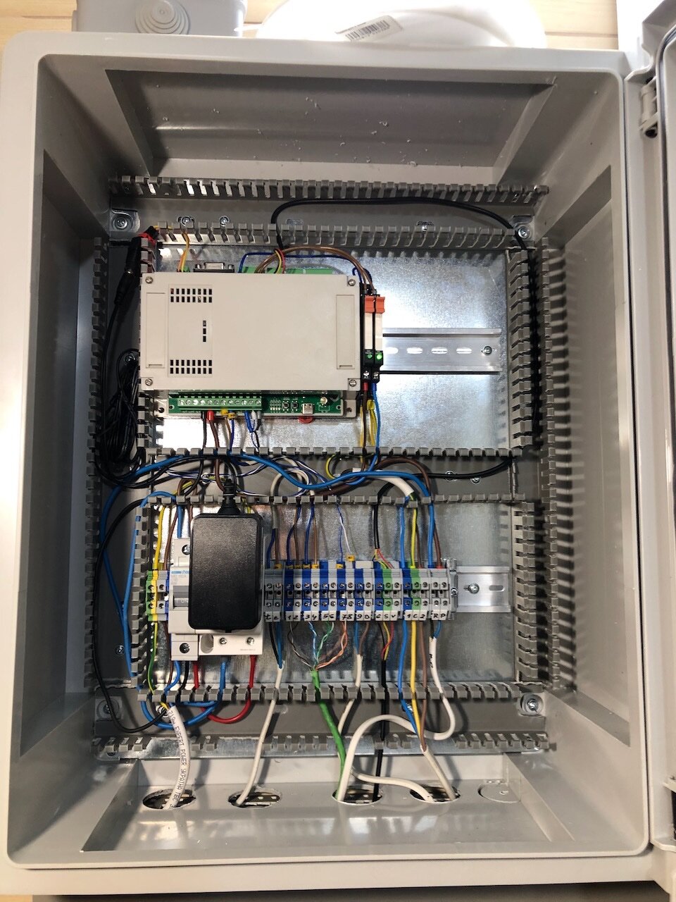

Підхід виявився робочим, тому все окультурив:
Прихований текст
Крім моніторингу є ще повне керування ззовні часом та температурою нагріву води в бойлері. Залишилось ще одне реле, яке я планував використати на контакт обмеження потужності, але покищо не бачу в тому потреби.
