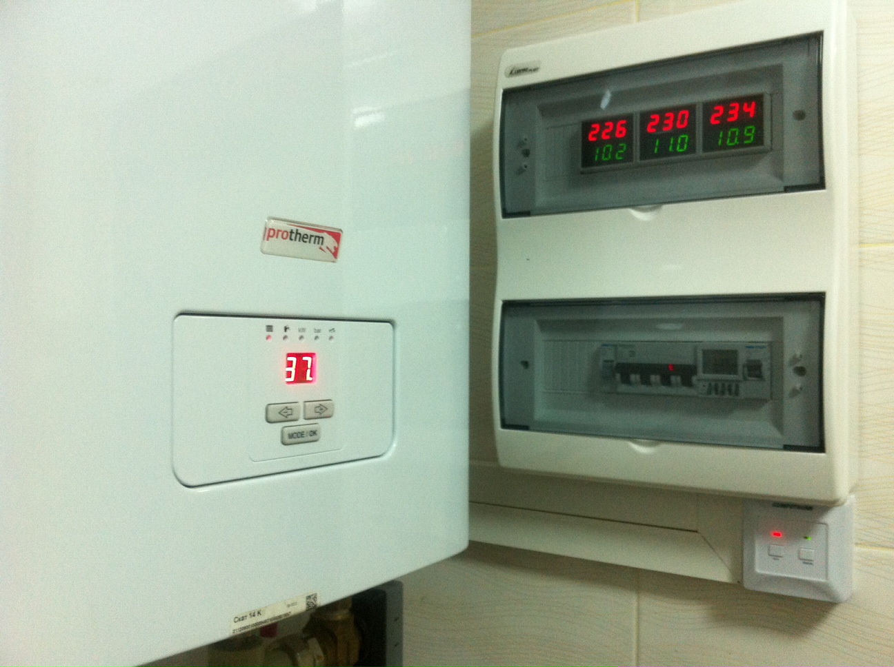

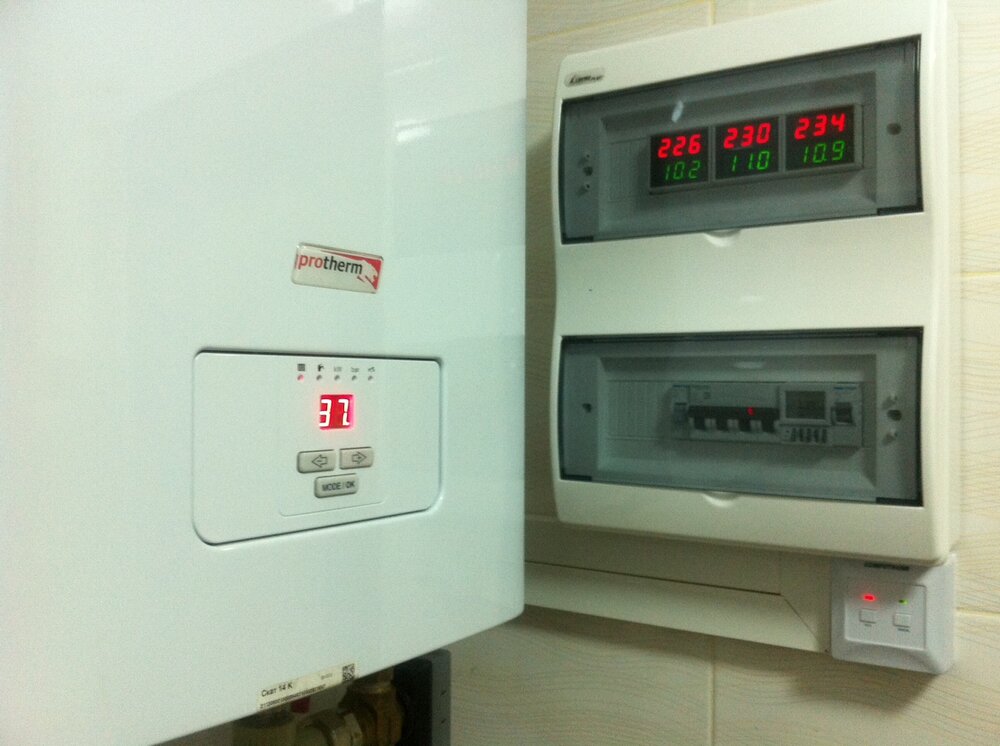

Получил с Али таймер на дин рейку...
...подключил НО контакты таймера, которые к тому же еще и запаралелил через автомат, для того, чтобы иметь возможность включать котел когда вздумается, а не только с 23 до 7 часов...
...Для возможности отключения котла с 23 до 7 поставлю еще один автомат последовательно с НО контактами таймера...
Возможно кому-то ещё захочется реализовать подобное управление своим Скатом. Причём вам хочется точно также при желании включать/выключать котёл не только по времени выставленном на таймере, но и в ручном режиме. При этом в вашем щите нет лишнего места и таймер на 2 посадочных места + 2 автомата не влазят. Тогда можно приобрести брендовый таймер на недельный или суточный цикл на одно посадочное место примерно в два раза дороже альтернативного набора из трёх устройств, который кроме прочего обучен включать/выключать нагрузку в том числе в ручном режиме, при этом не сбивая введённую ранее программу.
i.piccy.info/i9/d4125cc39c55c5f442b46ba59129e468/1483106752/48011/1003443/Bezymiannyi.png' alt='Bezymiannyi.png'>i.gif[/img]
При наличии скидки (покупка таймера вместе с остальным оборудованием для наполнения щитов) - разница в цене двух решений будет совсем небольшой.

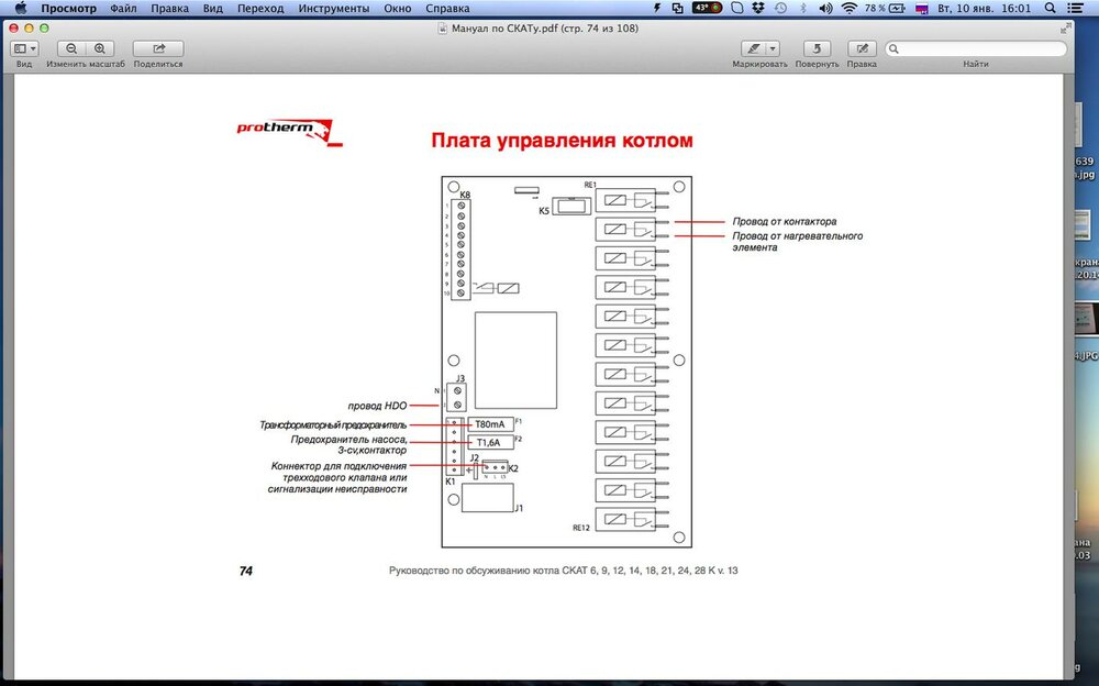

Дошли руки до подключения 3-х ходового клапана.
У меня Honeywell VC6013.
Вопрос как его правильно подключить? На стр. 74 мануала по Скату.13 на схеме - конектор К2 - для подключение 3-х ходового клапана. Там есть маркировка контактов разъема - N, L и LS. На выходе кабеля из крана 3 провода - черный, коричневый и синий. С подключением синего, обозначенного как N проблем нет - подключаю к контакту N коннектора К2. А вот два других - принципиально ли какой на L, а какой на LS?
Или просто меняется исходное положение крана (закрыт/открыт) если их неправильно подключить?

Дивлюсь на котел - немає там позначень контактів на роз’ємі K2. Тестер в допомогу -, дивимось, зліва-направо контакти 1,2,3. Напруга 220В з’являється між клемами 1,2 коли йде нагрів бойлера. Між 1,3 коли нагрів опалення.
п.с. використовую звичайну термоголовку, таку як на гребінки ставлять, але все ж краще було б правильний трьох ходовий ...

а, це сервісний мануал. От в нього я не заглядав коли писав відповідь. Заглянув тільки всередину котла (передня панель не прикручена, а просто висить і швидко знімається) і в рідну оригінальну інструкцію. Таких позначень там немає.

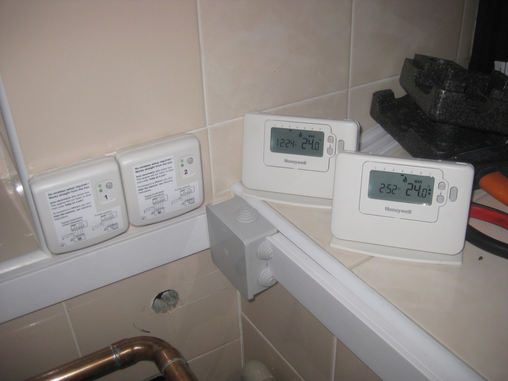

Подключил программатор Computerm 7RF.
Приемник установил под щитком, все вписалось оч. удачно, сам программатор на 2-м этаже в спальне, прием-передача увереные.
Раньше задавал температуру носителя и мощность в котле.
Как с программатором? Выставить мах мощность (сеть позволяет)? И с температурой воды как быть - на сколько выставлять?
Ранее ставил на 40 град и 7 кВт - хватало вполне. Стоит ли ограничивать сейчас или поручить программатору?
Нет разницы. Програматор отключает котел по температуре в помещении. Выше температура на котле быстрее нагреет.

На фото не видно антени-дротика приймача. Не можу стверджувати, але практичні експерименти показали що в мене більш надійний прийом сигналу був коли та антенка не звисає вздовж стіни (цегла, плитка), а коли скажімо так відходить в сторону. Тобто дротик примотав до поліпропіленової труби, яка горизонтально відходить в сторону.
Один раз був момент що приймач навіть після 1-2 годин не ловив сигналу, хоч у бий його, хоча стоїть на відстані 2-3 метри, правда через 1-2 стіни. Взяв просто обережно переніс в котлову там де котел, поставив за 1 метр - через пару хвилин після ретрансміта - зловив. Відніс назад на штатне місце, запустив тест (є там така функція) - все відклацало без пропусків. Отаке ....
Загалом - радіоканал річ не супер надійна.
Ще раджу слідкувати за напругою батарейок, під навантаженням не виймаючи з пульта. Краще на початку опалювального сезону ставити свіжі.
А у мене взагалі немає дротика антени :(
Приймач-коробочка і все, навіть не знаю куді там ту антену зовнішню і приладнати.
Купив тиждень тому, може вже яка нова модифікація?
В інструкції також немає ні слова про зовнішню антену.
Від приймача до самого програматора десь метрів 8-9 по діагоналі вверх птд кутом 45 град, на шляху сигналу 2 кірпічні стіни по 40см + прекриття з залізобенних плит. Але прийом впевнений. Правда, батарейки Varta - свіжак.

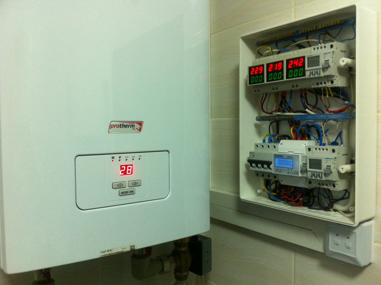

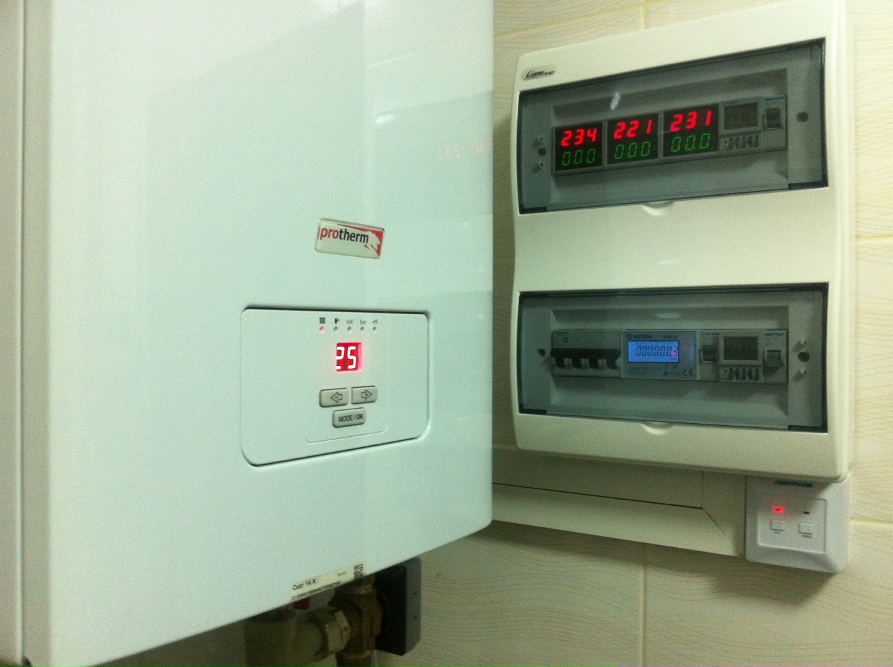

Внес очередные изменения: добавил таймер для включения нагрева ГВС по времени и добавил 3-хфазный счетчик для контроля расходов ээ на отопление-ГВС.
Таймер для включения нагрева ГВС + автомат-выключатель для разрыва цепи датчика нагрева - чтобы запретить нагрев воды вообще. Таймер имеет перекидной контакт - НО-НЗ: таймер выставлен на ночной период с 4 до 5-ти часов утра - в это время подключается датчик бойлера ч/з НО контакт и котел получает информацию от датчика. Все остальное время роль датчика выполняет резистор 1,1 кОм, подключенный к НЗ контакту таймера. Сделал так по совету zalex_ua. Этот номинал резистора иммитирует температуру датчика 83 град. Но все равно в момент переключения выскакивает на пару секунд ошибка F86. Почему ?
Второй ряд в щитке: 4-х полюсный автомат отключающий полностью все питание на котел, 3-хфазный счетчик, автомат-выключатель отключения питания на приемник программатора Computerm Q7RF, таймер для управления по HDO и автомат-выключатель принудительного включения котла (замыкает контакты HDO на плате котла).
ЗЫ. с 23-00 до 7-00 - 62 кВт*час - это отопление + нагрев 200 л бойлера ГВС.
