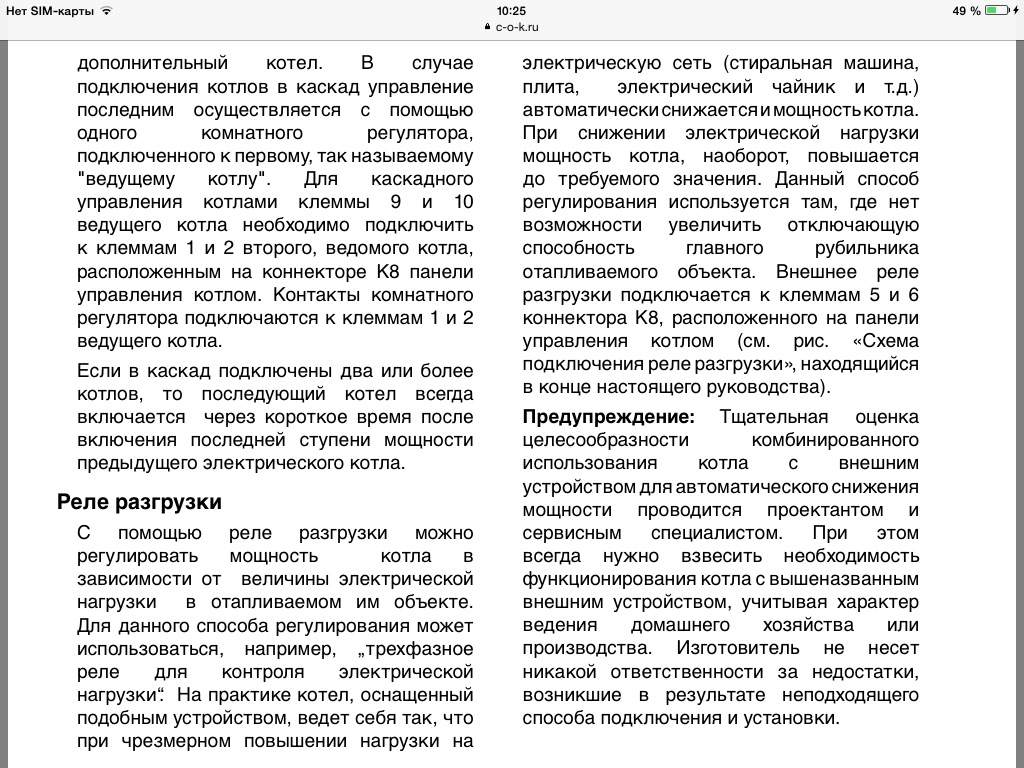

Выдержка из мануала
Задаётся пользователем почитайте инструкцию если конечно это вам интересно

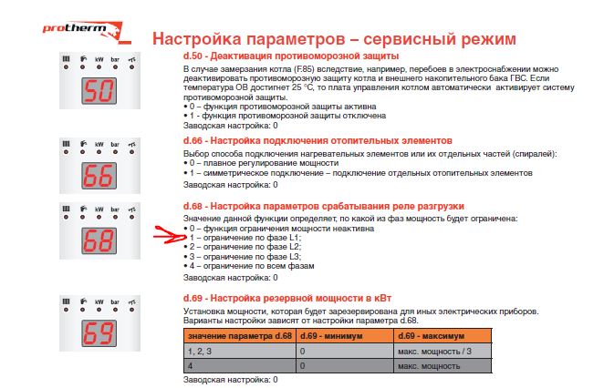

В том то и дело, что интересно. У приятеля Скат 6кВт, попросил реализовать управление мощностью в заданное время. Я ответил, что невозможно и таких решений не Протерме не встречал:(
Добавлено через 2 минуты
Выдержка из мануала
Спасибо, буду разбираться. Получается есть конкретные установки.

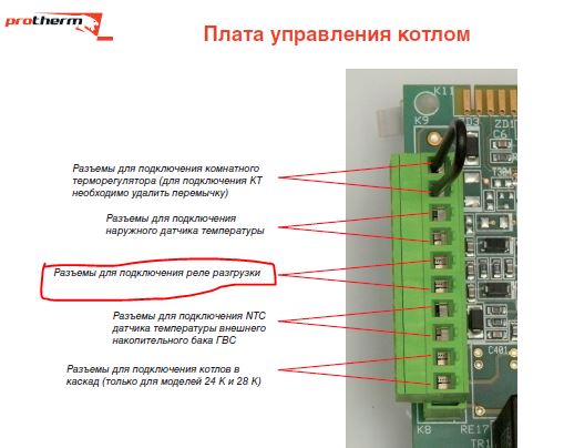

Что то я туплю, вроде котел такой:
www.c-o-k.ru/library/instructions/protherm/elektricheskie-kotly/1059/14744.pdf
Все что нашел:
Ссылка на пдф у меня не открывается.

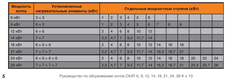

Котел при комутировании контакта реле разгрузки может понижать мощность до установленной пользователем. Но вот установки эти ограничены минимальным шагом тенов по каждой фазе.
Например котел 12-24кВт, имеет минимальный шаг 2кВт, тоесть можно ограничить мощность до 2кВт по каждой фазе, что в сумме дает 6кВт. Ниже только ОкВт, выше 12кВт. Комутировать контакт реле разгрузки можно по таймеру, или какому нибудь внешнему контроллеру.
Для котла 6кВт шаг 1кВт, следовательно минимальная уставка будет 3кВт либо 0кВт.
Также можно понижать мощность по одной или двум фазам, но тогда на остальных фазах мощность понижаться не будет.

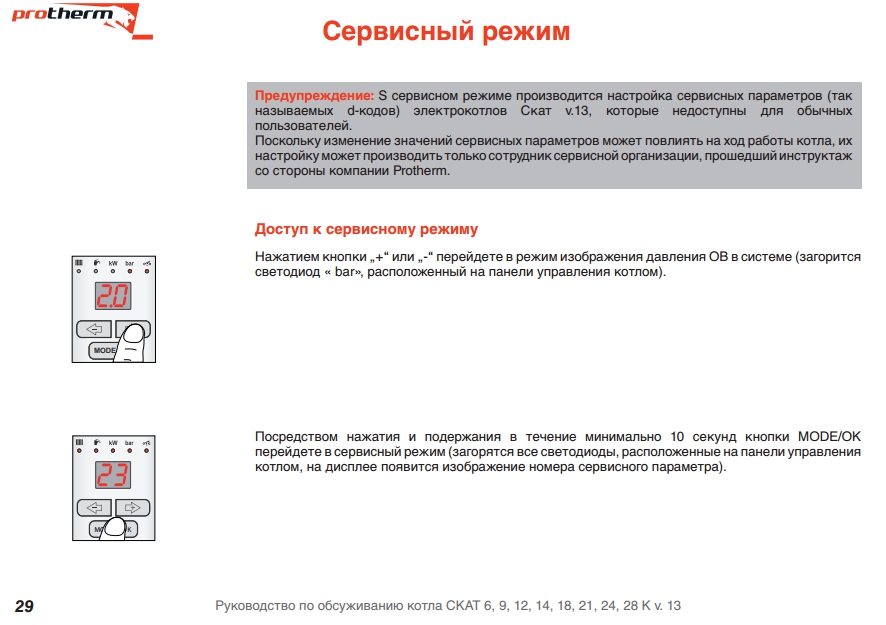

Попробовал, у меня открылась. Котел 13 серии, может найдете.
Вроде как просмотрел несколько раз, но все что нарыл выше на скрине, ни слова про настройку этого самого шага. Там вроде еще и однофазное подключение котла, общался по телефону, пытался объяснить где найти настройки, не получилось(((.
Всё равно, спасибо.
ищите инженерную инструкцию она вроде есть в этой теме

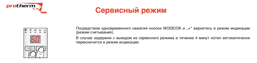

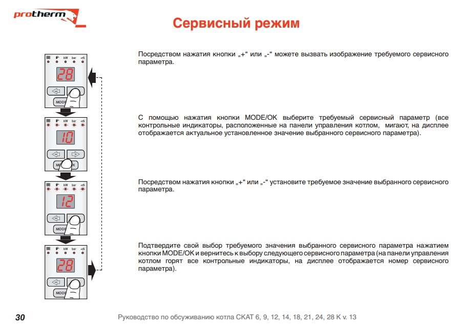

Эти параметры настраиваются в сервисном меню.

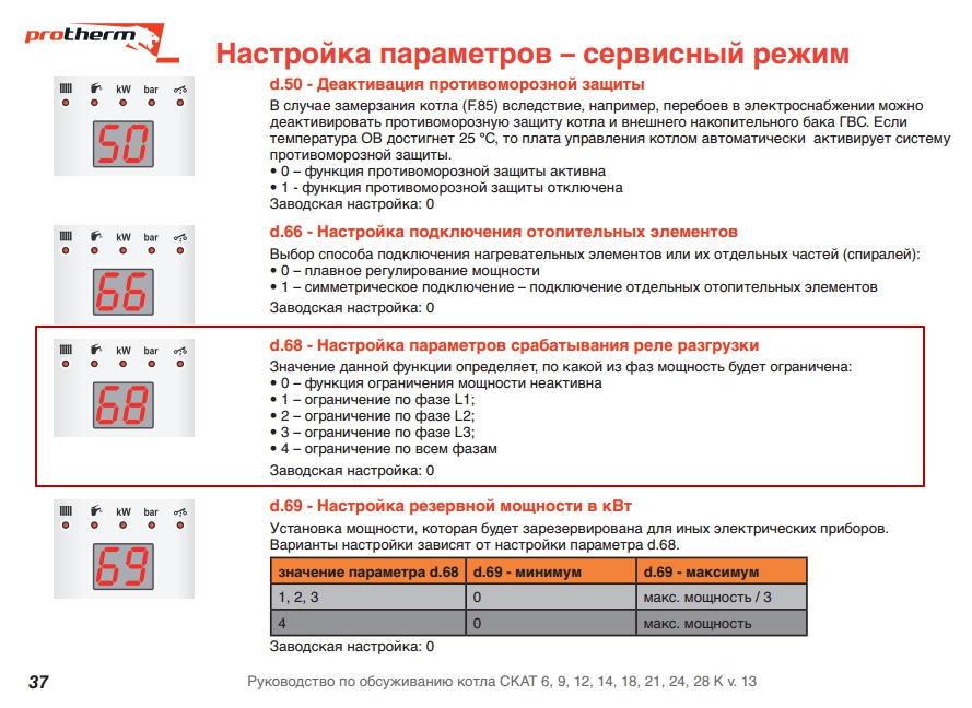

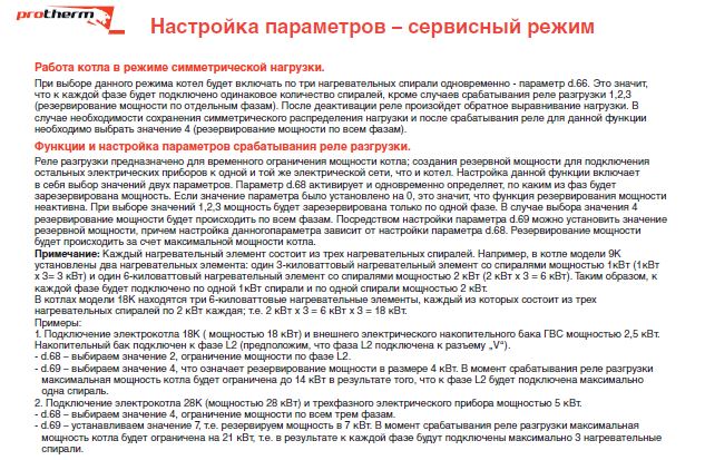

У меня в D68 выставлено, кажется, 1, в D69 максимально, сколько там можно, не помню, там задаётся 6 или 18.
Только что проверил у себя. Если на d69 стоит максимально возможная цифра, то при комутации контакта разгрузки котел вырубает фазу в 0.
У меня все три фазы настроены на снижение.
Тоесть по всем трём потребление упало до нуля, когда на d69 выставил максимум.
Вы точно уверены, что у вас на d69 выставлен максимум?
Да. Выставлен максимум.
Притушивается, согласно настроек котла, одна фаза, по факту притушивается 4 киловатта (остаётся 2) на одной, и 2 киловатта (остаётся 4) на другой.
Есть ещё одна гипотеза, у меня выходила из строя плата, и мне её сервисник менял. Возможно, в момент замены он перепутал с подключением, поменяв местами спирали с разных фаз. Я за ним следил, и ошибки тогда не обнаружил, выглядело всё правильно. Но перепроверю-ка ещё раз, схема есть в сервисном мануале.
Вполне вероятно, тогда стоит попробовать поменять местами подключение соответствующих 2-х киловатных ступеней, возле релюшек на плате, и все должно встать на свои места.
