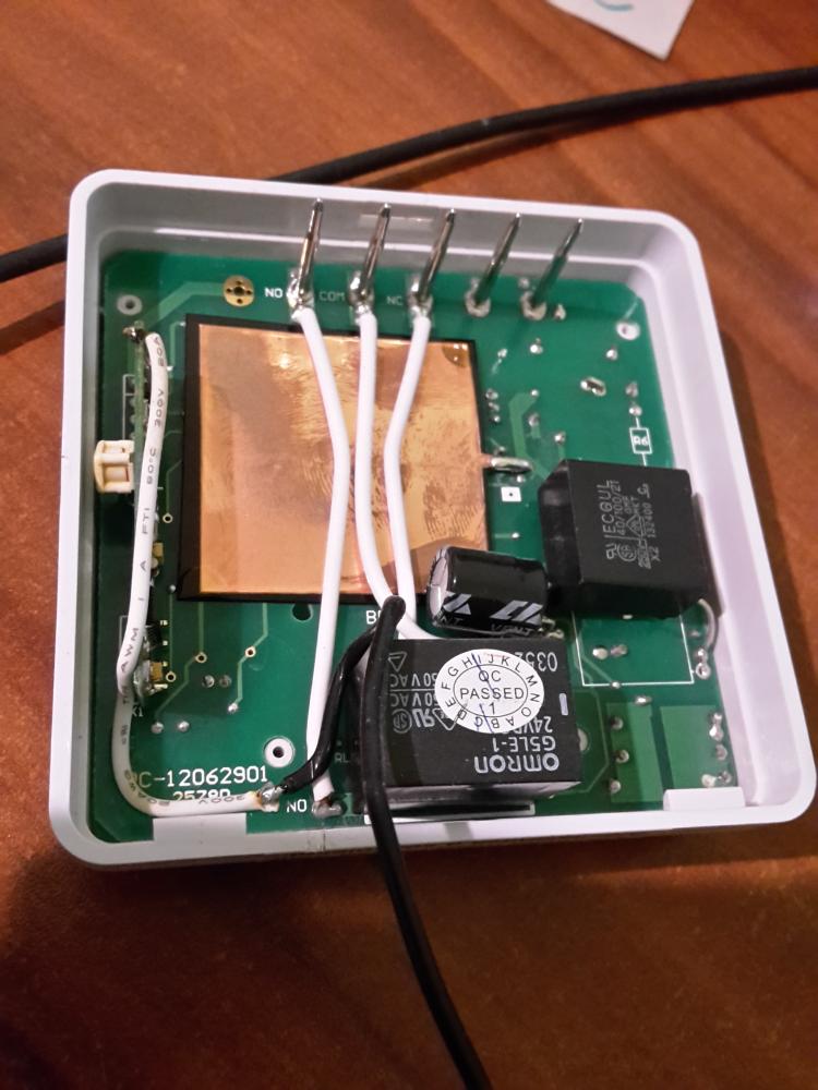

У всех подобных китайцев одно и то же слабое место - стабилитрон в источнике питания. Он перегружен по теплу, когда реле выключено. Конкретно с этой моделью не знаком, но на всех своих розеточных таймерах уже заменил стабилитроны на сапрессоры. Батарейки служат в среднем 3 года, после чего у них растет внутреннее сопротивление, а вместе с ним и пульсации в цепи питания контроллера. Контроллер начинает глючить. Если заметили, что с таймером начали происходить сбои - менять батарейку.

yurriy, супрессор и стабилитрон разные приборы, если грамотно подобран балластник, стабилитрону ничего не будет. Статистика выхода из строя по моим реле-поганые китайские электролиты. Когда они сохнут, стаб-ны и вылетают, супрессор(аналогичный по параметрам, тож вылетит), потому и меняю эл-ты сразу после покупки.

не повезло со стабилитронами, поставьте на больший ток исходя из вольтажа и расчетного тока через них, Вы ведь супрессор не от "балды" ставили? ...или? кстати, остаточная емкость, не показатель качества конденсатора ;-0
Сознательно. Мощных стабиков под рукой не было, а сапрессоры были :). В такой схеме они вполне заменят стабилитрон. Про кондер согласен, но для фильтрации пульсаций 50Гц емкость - определяющая характеристика. Это ж не импульсник...

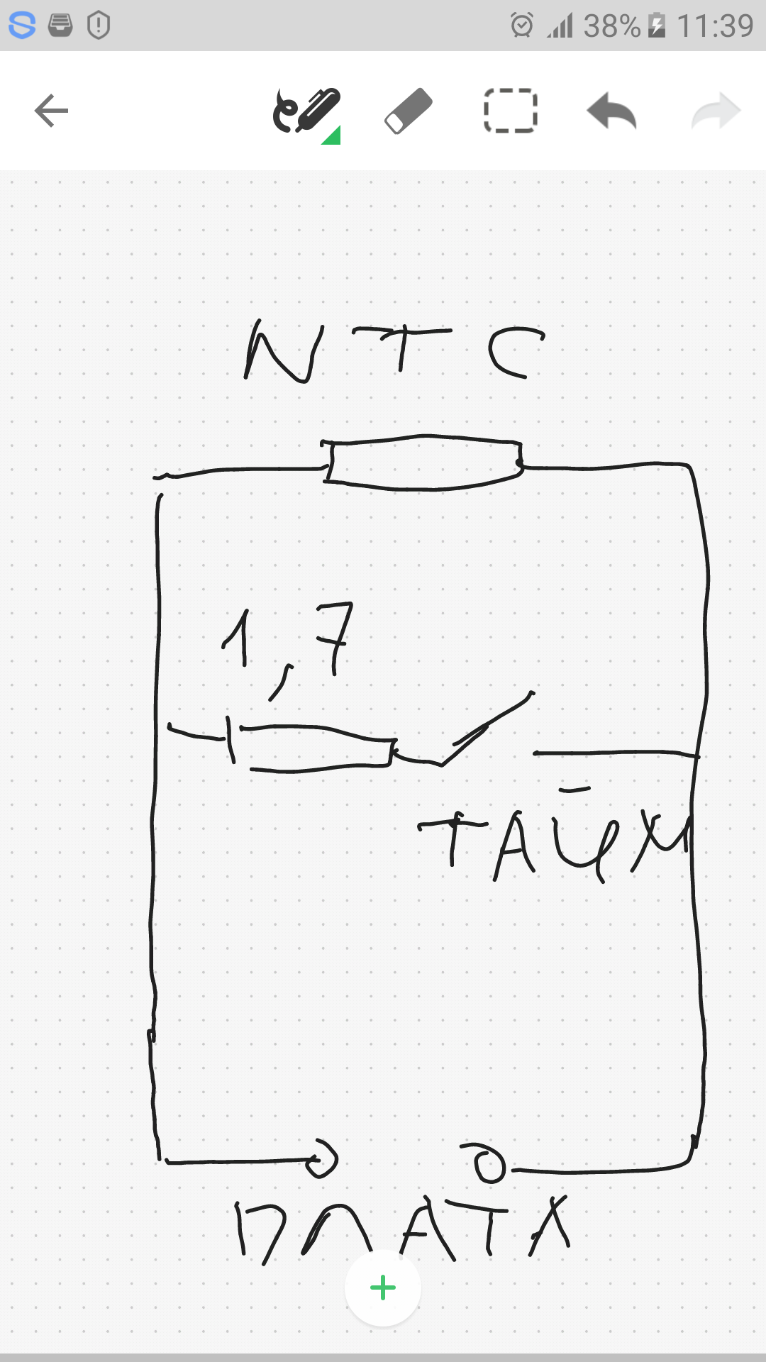

. Все остальное время роль датчика выполняет резистор 1,1 кОм, подключенный к НЗ контакту таймера. Сделал так по совету zalex_ua. Этот номинал резистора иммитирует температуру датчика 83 град. Но все равно в момент переключения выскакивает на пару секунд ошибка F86. Почему ?
Во время переключения на долю секунды происходит разрыв в цепи датчика и плата успевает это диагностировать, потом все восстанавливается.
Чтобы этого не было нужно подобрать номинал резистора и поставить его в параллель датчику и когда нужно подключать его или отключать
Но, ведь если ставить в параллель, то общее сопротивление датчик+доп.резистор будет искажать реальные показания температуры в бойлере во время нагрева?

Без доп.резистора, иммитирующего сопротивление датчика, процесс выбивания ошибки длился секунд 3-5 и ошибка за это время высвечивалась несколько раз.
Может подобрать резистор максимально близко к задаваемой температуре в бойлере? Сейчас грею до 60 град, а резистор соответствует 83 град. Может из-за того, что большая дельта между этими цифрами?

1.От ошибки ничего не должно быть, просто как-то неправильно)))
2.Почему возникает? У вас же перекидной контакт между датчиком и резистором и при перекидке возникает момент размыкания и резистора и латчика.
3. Касательно параллельного подключения....вы задействуете не перекидной контакт, а замыкающий и просто замыкаете или размыкаете один из концов сопротивления, поэтому процесс переключения на датчик будет происходить без разрыва, просто датчик будет работатт то сам, то с сопротивлением в параллеле и для котла это должно быть нормально. Но сопротивление должно быть 1,7-1,8.....Можете попробовать и 1,1, но при параллеле котел будет думать, что в бойлере около 100 градусов, хз как он это воспримет, но теоретически ему все равно...

Перечитайте будь ласка уважно ще раз мій коментар www.stroimdom.com.ua/forum/showpost.php?p=4099237&postcount=90 і знайдете ряд відповідей на ваші питання.
Ви використовуєте опір 1,1 кОм і в режимі перекидання.
В мене підхід дещо інший - паралельне накидання опору.
Якщо накидаємо 1 кОм, то котел ловить помилку замикання датчика (правда в мене це була F.13 а не F86) при нагріві бойлера (грію до 45-50).
Я писав що зупинився на 1,5 кОм. (накинутий паралельно), вже декілька місяців в такому режимі і проблем немає.
Трохи дивно бачити що при перекиданні опору (воно ж практично миттєво відбувається ?) котел щось так ловить.
Тому що я раніше просто відривав датчик NTC від котла коли гріти бойлер не треба. Так от, наприклад датчик бачить 50 градусів, відриваємо, бачимо як протягом 4-5 секунд, кожну секунду котел починає показувати поступове зниження температури і коли останнє що встиг показати це біля 25 градусів - тоді датчик просто зникає, крапочка перестає горіти.
Тобто котел не миттєво бачить температуру, а оцінює середньозважену за останніх 5 (по моєму) секунд.
Дивно чому у вас не так.

Так я и использовал Ваш опыт:
Якщо ж реле для "управління" ГВС буде мати і NO і NC контакти, то тоді трохи змінивши схему можна просто перекидати комутацію з датчика NTC на опір 1кОм (перевіряв практично) і котел чітко бачитиме або реальну температуру або щось вище за 100, тобто гарантовано символи "- -"
Параллелить датчик дополнительным резистором не стал из соображений возможного искажения показаний температуры.
Ну а так как в таймере именно перекидной контакт, то и решил делать так, как в цитате. ИМХО, более правильное решение

так не будет никакого искажения.....
Когда вы подключите резистор параллельно датчику бойлера, то искажение будет и в случае перекидывания на 1.1 кОМ и в случае с параллельным подключением.
А вот когда вы контактом исключите резистор из цепи, то котел будет воспринимать обычное сопротивление датчика бойлера и работать штатно.
Я предлагаю такой вариант, который озвучен выше. Но 1,7-1,8 я советовал чтобы избавиться от возможного возникновения бага, при котором при поддержке высоких иемператур в бойлере (до 65) сопротивление цепи может опускаться в зону 700 Вт,а для котла это выше 100 градусов или обрыв цепи.(тут нужно экспериментировать)

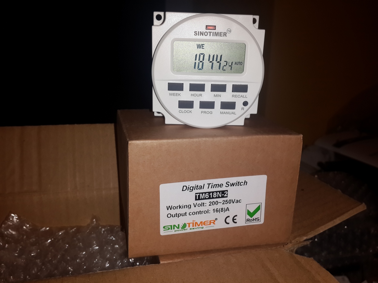

Вот, решил унифицировать парк своих таймеров, выбрал вот такой:ru.aliexpress.com/item/SINOTIMER-Brand-Digital-Weekly-Timer-7-Days-Programmable-Time-Switch-Relay-220V-230V-240V-AC-TM618/628360568.html?spm=2114.13010608.0.0.8ymtrD
Сегодня пришли, сделаны очень аккуратно, размер небольшой, но для монтажа в стандартный щит надо поработать ручками, но это компенсируется низкой ценой. Акумм стоит стандартный, в случае выхода легко заменить на аналогичный, по сравнению с моими Auraton-ами, внутрянка гораздо гораздее:)

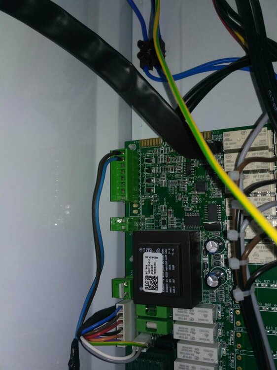

Подскажите пожалуйста, есть ли у кого опыт безглючного подключения беспроводного терморегулятора к Скату?
После установки котла и взятии его на гарантию вылез неприятный сюрприз - сервисная служба разрешает ставить только родные терморегуляторы, а у протерма нет беспроводных. Такое ощущение что они живут в 90х. :(
Теперь думаю - есть ли смысл лишаться гарантии ради какого-то Салуса или Ауратона, или же подключать Термолинк и ради этого до коридора тянуть кабель канал через кладовую и котельную. Но не факт что это оптимальное место будет :( Поэтому изначально и хотел радиоуправляемый.
Немає там нічого що може виявитись як "глючне".
Підключення що дротового що бездротового - просто двохжильним кабелем на ті ж самі клеми.
Що за жах вони там вам понарозказували?
По ідеї для гарантії просто потрібен пуск котла сертфікованими спеціалістами. А от підключення термостата - це наприклад ви могли робити і пізніше. То чому пропадати гарантії? Те що самостійно підключите - також не бачу нічого страшного.

Посты 124 и 132 на предыдущей странице - на фото под щитком маленькая прямоугольная коробочка - это приемник беспроводного терморегулятора Computerm 7RF.

Ну поставили "пломбу" наклейку Вайлант (с номером) на корпус.
Чтобы поставить терморегулятор, надо разрывать получается.
Когда спросил техника, который делал пуск, он сказал что при установке не термолинка С - пропадет гарантия. :(
Кстати еще спросил за известные глюки - сказано следующее: если в момент работы и нагрева будет температура выше 55 градусов, и пропадет электричество, скорее всего уйдет в аварийный режим. Чтобы вывести из режима, надо будет вызывать их. У меня трехфазное подключение, но на каждой фазе по Зубру. Иногда срабатывает автомат, так как бывают скачки за 250 Вт.
То есть вероятность попасть на такую ситуацию есть. Это и есть тот вариант когда горят предохранители, который тут обсуждают? :)
Теперь вот думаю - перекинуть котел на отдельную линию и поставить трехфазное реле, чтобы реже выбивало? Правда он же сказал что если отключит одну фазу, котел продолжит работать на двух, но на меньшую мощность. А если отключит две и останется одна - все равно будет работать? :) Или зависит от того, на какой фазе питание платы?
