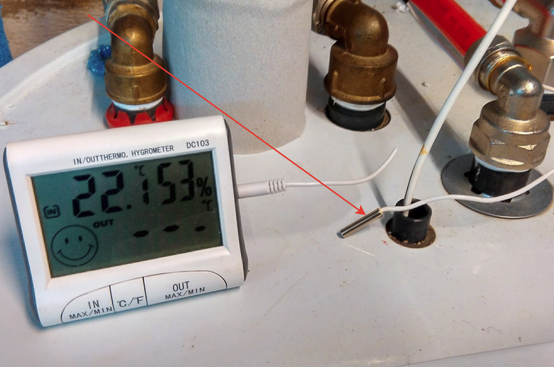

А у Вас не оригинальный? Мне сервисант говорил, что кроме оригинального для Ската фиг какой подойдёт...
Покупал как оригинальный. А что не похож?
Понятия не имею. Я ещё не приобрёл. Из Вашего поста подумал, что на Али нарыли...
На фото очень похоже на выносной датчик для бойлера косвенного нагрева...
Да, для бойлера мне подошел, идеально по параметрам, датчик от китайского термометра.
Поэтому и решил подбирать для улицы тоже что-то подобное.
1770010300_2017-11-2814-53-31-Google-GoogleChrome.png.de177269469be476c2ea9a0531129c7e.png
Да он самый, не волнуйтесь. Он и для Vaillant один в один такой же, только с наклейкой-зайцем на лице, а в остальном один в один, думаю и по сопротивлению то же.
