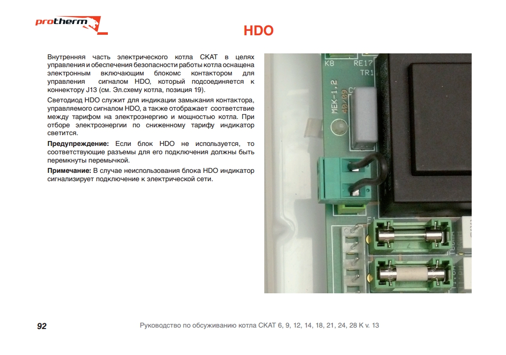

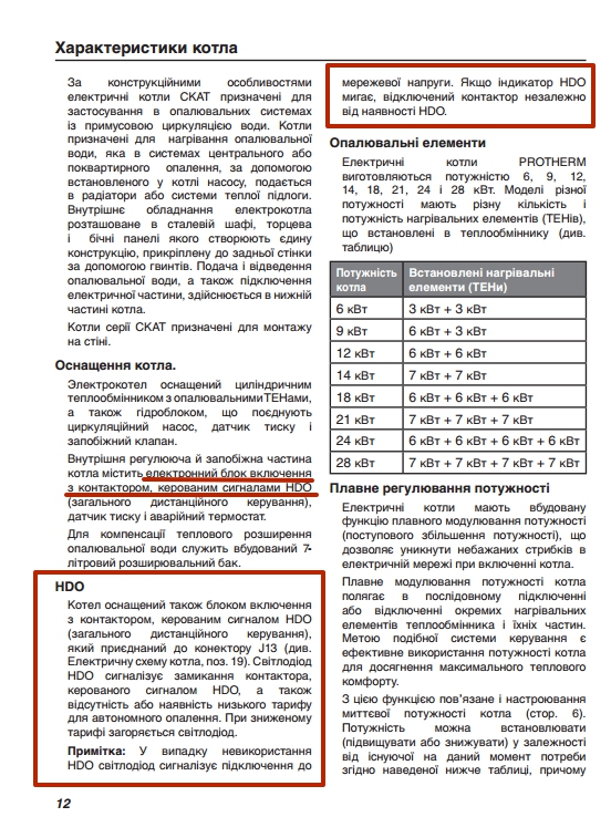

Прикольно - именно такой и приобрёл. Сегодня разбирался, но из-за кривого перевода с польского (как официалы умудряются с польского через гугл переводить?!) отложил на завтра...
Предположу что без разницы, так как по умолчанию стоит перемычка. Следовательно важно только размыкание-замыкание. Себе дополнительного аварийного не ставил.
Вы правы. Сегодня сервисант запускал мой котёл и наглядно продемонстрировал, что происходит при размыкании этого контакта (и соответственно промоделировал как это будет делать аварийный термостат). Котёл отрубается сразу и наглухо - как будто пропало электричество. Никакого выбега насоса разумеется нет. В общем решил я этот контакт не использовать...
П.С.: сервисант очень удивился, что я включаю/выключаю котёл через HDO контакт посредством таймера. Говорит, что никогда такого не встречал. Я пояснил что такое форумский коллективный разум и в чём преимущества такого способа перед программатором. С логикой согласился. Сказал, что так действительно можно делать и у сервиса претензий не будет.
П.П.С.: насчёт уличного датчика (у меня провод в соответствующую клемму вставлен, но датчика ещё нет) в паре с комнатным программатором высказался скептично. Сказал, что придётся очень долго и нудно играться с ними, но они всё равно будут периодически конфликтовать... Приоритет у программатора, но уличный датчик может его зажать по температуре теплоносителя или мощности. Посоветовал установить уличный датчик после вселения, чтобы иметь возможность следить за взаимодействием двух устройств.

А можете ткунть носом на какой странице? посик по документу не находит вообще "HDO"
  • 12 страница инстукции пользователя
  • 92 страница инструкции обслуживания
