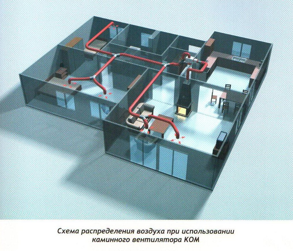

Kratki Опубліковано: 20 квітня 2011 Поділитись Опубліковано: 20 квітня 2011 Дело в том, что у камина есть тепло, которое он готов отдать. Вопрос насколько эффективно мы его забираем. При подключении к топке каминного вентилятора КПД значительно увеличивается. С помощью большого каминного вентилятора и большой чугунной качественной(!) каминной топки возможно отопить большие дома. Посилання на коментар Поділитися на інших сайтах More sharing options...
Misha_k Опубліковано: 20 квітня 2011 Поділитись Опубліковано: 20 квітня 2011 Да, согласен, что большой качественной! отопительной топкой с режимом длительного горения, отопить большие дома можно. Но я же Вас просил выложить пример отопления заявленных Вами от топки производства Кратки? Спросил про расчет можностей.. По каким мощностям делается расчет отапливаемой площади? А Вы мне что, схемку принципа работы системы разводки воздуха от камина? Вот я допустим ставлю эти системы, есть куча фото с примерами работ, и хорошо знаю, чем и как можно отопить 300квадратов. Сразу, скажу, что по такой схеме Вы от топки Кратки не отопите такой дом ани в жизнь!) Да и о каком КПД от топок Краток можно говорить, если этот самый показатель у них хуже, чем даже у примитивной Инвикты? У Вас же есть каталог Краток, обратите внимание, большинство топок с КПД в 65% и это в наше время-то, когда у большинства продвинутых производителей этот показатель зашкаливает за 80%:sad: А коэффициент эмиссии СО(сажа) у Краток, вообще капец. 0.47 - 0.7 Честно скажу, таких плохих показателей не встречал уже давно среди производителей. Ради справедливости скажу, что я сам работаю с товарами Краток(решетки, балки, рамы и т.д) Но с печами и топками, ну даже несмотря на низкую цену, просто рука не поднимается к монтажу таких притронутся, а тем более рекомендовать человеку как хорошая топка для отопления. Посилання на коментар Поділитися на інших сайтах More sharing options...
Kratki Опубліковано: 20 квітня 2011 Поділитись Опубліковано: 20 квітня 2011 Да, согласен, что большой качественной! отопительной топкой с режимом длительного горения, отопить большие дома можно. Но я же Вас просил выложить пример отопления заявленных Вами от топки производства Кратки? Спросил про расчет можностей.. По каким мощностям делается расчет отапливаемой площади? А Вы мне что, схемку принципа работы системы разводки воздуха от камина? Вот я допустим ставлю эти системы, есть куча фото с примерами работ, и хорошо знаю, чем и как можно отопить 300квадратов. Сразу, скажу, что по такой схеме Вы от топки Кратки не отопите такой дом ани в жизнь!) Да и о каком КПД от топок Краток можно говорить, если этот самый показатель у них хуже, чем даже у примитивной Инвикты? У Вас же есть каталог Краток, обратите внимание, большинство топок с КПД в 65% и это в наше время-то, когда у большинства продвинутых производителей этот показатель зашкаливает за 80%:sad: А коэффициент эмиссии СО(сажа) у Краток, вообще капец. 0.47 - 0.7 Честно скажу, таких плохих показателей не встречал уже давно среди производителей. Ради справедливости скажу, что я сам работаю с товарами Краток(решетки, балки, рамы и т.д) Но с печами и топками, ну даже несмотря на низкую цену, просто рука не поднимается к монтажу таких притронутся, а тем более рекомендовать человеку как хорошая топка для отопления. Я не имела в виду топки Кратки. Есть большая топка продукции Fonte-flamme, которую мы поставляем на Украину так же. Там топка до 28кВт мощности выдает. Извините, разговор прийдется наверное прервать, т.к. мы удаляем нашу компанию с этого сайта. Будут вопросы, обращайтесь напрямую на электронный адрес. Посилання на коментар Поділитися на інших сайтах More sharing options...
Kratki Опубліковано: 20 квітня 2011 Поділитись Опубліковано: 20 квітня 2011 А мы рекомендуем эти топки. И очень рекомендуем! Спорить не буду, просто видела как работают те и другие. Посилання на коментар Поділитися на інших сайтах More sharing options...
tusha Опубліковано: 20 квітня 2011 Поділитись Опубліковано: 20 квітня 2011 Есть - наш магазин. Приезжайте, с удовольствием покажем. Есть две системы. С водным контуром и воздушным (с примененением каминного вентилятора). При водном контуре топка 30кВт отапливает до 300кв.м площади. С помощью вентилятора. Топка самая мощная может взять до 28кВт. Вентилятор для нее тоже есть. Монтажники, которые смогут выполнить такие работы есть. Так что обращайтесь. Я вот не пойму... обычно камин ставится в Самом красивом месте дома! и гостей там развлекают !!! етож скока нуна дров натаскать на 30 кв и превращать гостиную в кочегарку........ да в КПД я сомневаюсь... и уйдет еще больше дров по сравнению с ТТ если камин стоит на 2 этаже потягать туда по 100 -150 кг дров............. Посилання на коментар Поділитися на інших сайтах More sharing options...
tusha Опубліковано: 20 квітня 2011 Поділитись Опубліковано: 20 квітня 2011 Дело в том, что у камина есть тепло, которое он готов отдать. Вопрос насколько эффективно мы его забираем. При подключении к топке каминного вентилятора КПД значительно увеличивается. С помощью большого каминного вентилятора и большой чугунной качественной(!) каминной топки возможно отопить большие дома. а вы были в таких домах.... какой там сухой воздух.... что даже маленькие дети не спят..... ИМХО для дачи пойдет , для постоянного проживание нет! да и бог его знает что за стасики заводятся в воздуховодах .... И сколько дров пойдет на 30 кв -вы в курсе???? отапить то могут не спорю... Посилання на коментар Поділитися на інших сайтах More sharing options...
Misha_k Опубліковано: 20 квітня 2011 Поділитись Опубліковано: 20 квітня 2011 А мы рекомендуем эти топки. И очень рекомендуем! Спорить не буду, просто видела как работают те и другие. Вы их рекомендуете, потому что Вы их продаете. Давайте преподносить все так как есть. Но это не означает, что они для таких целей подходят. Ок, возмем Fonte Flamm, а в чем разница от Краток? У этого француза есть длительное горение 10-12 часов? Это же обычный тонкостенный прямоток. Такой же как и Кратки. Я не вижу вообще различий по конструкции, кроме пиролизного напыления на стекло, которое через пару лет просто обгорает, я не говорю, за сколько времени оно обгорит, если топить ежедневно. И что у Фонте Фламм, номинал 28 квт?! Нет конечно. А по максималу, что бы Вы знали на будущее, никто не расчитывает площади отопления прибором. На это есть четкие европейские нормы, где указывается какую мощность считать для какой площади. Вот и получается, как я писал ранее. Лупим цифры по-больше, что бы произвести на клиента впечатление(наивного клиента) А на самом деле правда иная, только мы по каким-то причинам ее не говорим. Ну может быть не знаем, но думаю, что фирма торгующая каминами, должна знать и понимать, как и отчего расчитываются мощности, что такое декоративная топка, а что такое отопительная и с чем ее варить... Посилання на коментар Поділитися на інших сайтах More sharing options...
Misha_k Опубліковано: 20 квітня 2011 Поділитись Опубліковано: 20 квітня 2011 а вы были в таких домах.... какой там сухой воздух.... что даже маленькие дети не спят..... ИМХО для дачи пойдет , для постоянного проживание нет! да и бог его знает что за стасики заводятся в воздуховодах .... И сколько дров пойдет на 30 кв -вы в курсе???? отапить то могут не спорю... Вы пользуетесь такой системой, или так думаете? Спят дети спокойно, если система сделана грамотно и особой сухости там нет. По крайней мере из сотен моих клиентов я таких жалоб не слышал. Если дом хорошо утеплен, то 30квт ему не нужно. В обычной жизни для отопления такого дома, топка постоянно работает в режиме тления, выдавая несколько киловатт для восполнения теплопотерь. Две полные закладки в день при больших морозах, при небольших одной хватает.. Так что нет все страшно, если использовать правильную систему с правильной топкой... Посилання на коментар Поділитися на інших сайтах More sharing options...
tusha Опубліковано: 20 квітня 2011 Поділитись Опубліковано: 20 квітня 2011 Вы пользуетесь такой системой, или так думаете? Спят дети спокойно, если система сделана грамотно и особой сухости там нет. По крайней мере из сотен моих клиентов я таких жалоб не слышал. Если дом хорошо утеплен, то 30квт ему не нужно. В обычной жизни для отопления такого дома, топка постоянно работает в режиме тления, выдавая несколько киловатт для восполнения теплопотерь. Две полные закладки в день при больших морозах, при небольших одной хватает.. Так что нет все страшно, если использовать правильную систему с правильной топкой... У дузей, дом на Осокарках ! они не довольны ! каждаму свое...... себе думаю купить просто топку. 1 Посилання на коментар Поділитися на інших сайтах More sharing options...
Misha_k Опубліковано: 20 квітня 2011 Поділитись Опубліковано: 20 квітня 2011 У дузей, дом на Осокарках ! они не довольны ! каждаму свое...... себе думаю купить просто топку. А какая у них топка? Какая система разводки, естественная(гравитационная) или принудительная? Все зависит как топить. В дешевых топках, нет режима тления. Люди топят такими на ночь по полной на высоких температурах, что бы не так быстро дом остывал. Поэтому перепады температур и сухость. В нормальных отопительных топках, все работает по другому. Если будете топить просто одной обычной примитивной топкой без разводки, то воздух тоже будет сушить, мало того, будет одно помещение перегрето, остальные недогреты. Если уж ставить для отопления просто камин(без разводки) то лучше теплонакопительный, что бы не было больших перепадов температур. Но у этого варианта, тоже есть минус - нельзя развести тепло в другие комнаты. Посилання на коментар Поділитися на інших сайтах More sharing options...
