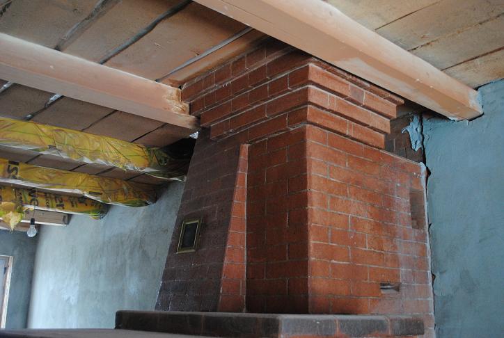

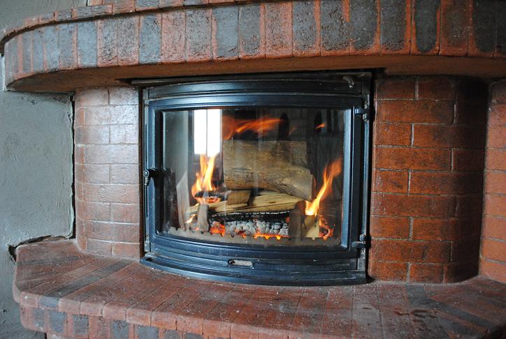

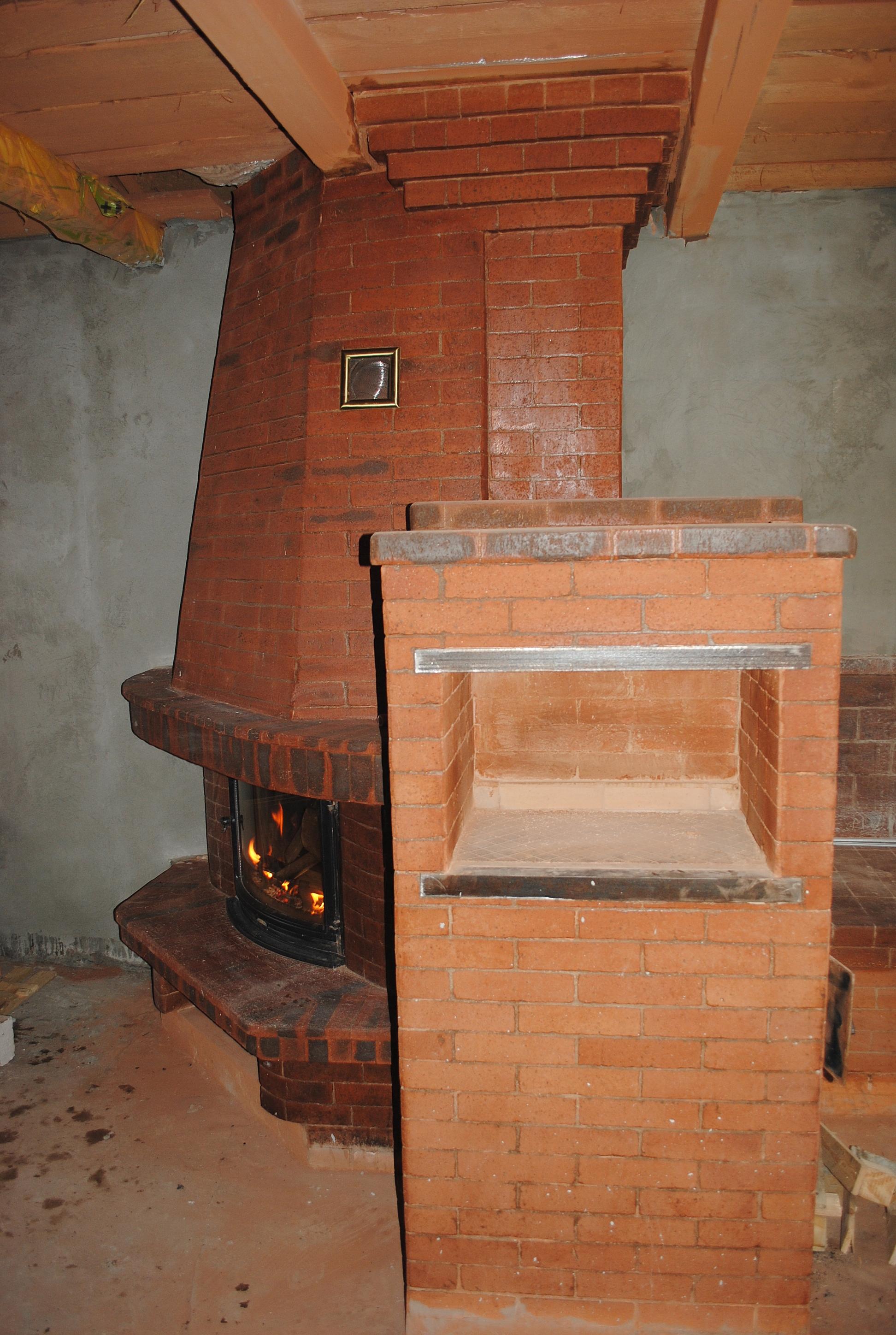

attachment.php?attachmentid=111441&stc=1&thumb=1&d=1305731812 подскажите что за топка и какой её размер в ширину???ищу топку с вод. контуром вот такого плана. если такие есть кинте ссылочку plz(ссылка устарела)

На первом фото Jotul I18, есть к ней водяной бойлер-надставка о котором упоминал ранее.Ширина 75см. На втором декоративный итальянец MCZ модель Puro 95 шир 95см, ставим редко очень хлипкая и капризная топка с очень "на пальцах" условиями гарантии. Не советую во первых. Во вторых, даже у дорогих воздушных топок, при больших размерах начинаются проблемы с чистотой стекол и сажей на стенках, что говорить тогда о водных? Я не знаю по памяти, что бы именитые производители делали таких больших размеров водные топки. Поляки да, те же кратки, модель Mila к примеру, так им пофиг на то, как будут выглядеть стекла и стенки в Вашей топке. Так Кратки это бюджетные топки, как говориться "Без флага, без родины" какая разница, кто про них что скажет, это самые дешевые топки. Это то, что я пытаюсь всем объяснить. Нет проблем, для именитых производителей, которые производят супер навернутые топки, еще приварить сзади кусок стали и сделать рубашку. Но если они этого не сделали, значит репутация их заботит больше, чем кратковременный зароботок, что бы потом через пару лет, люди нахватавшие на гребне моды их продуктов говорили, а Шпартерм х.......... Надеюсь теперь доходчиво?

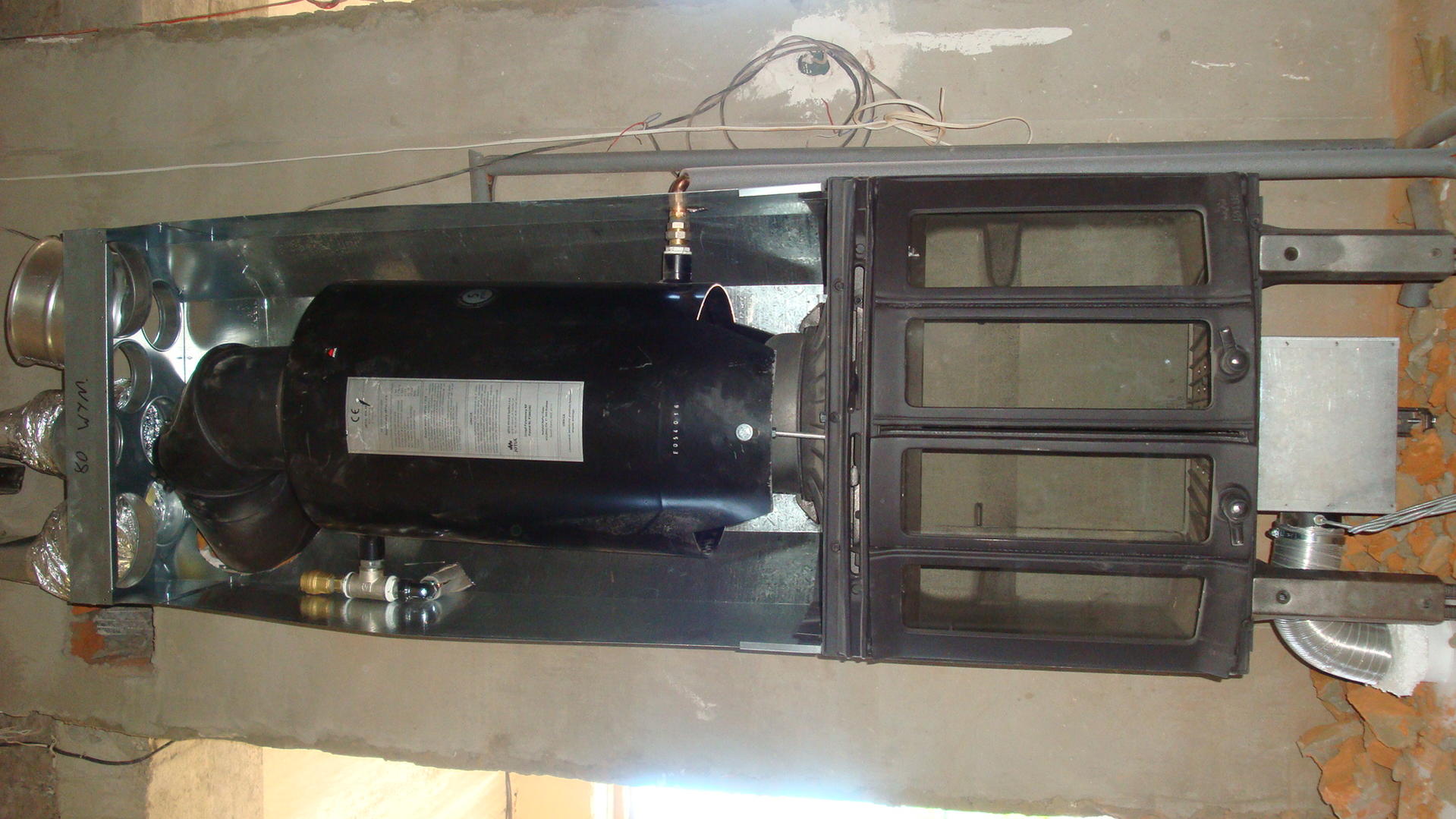

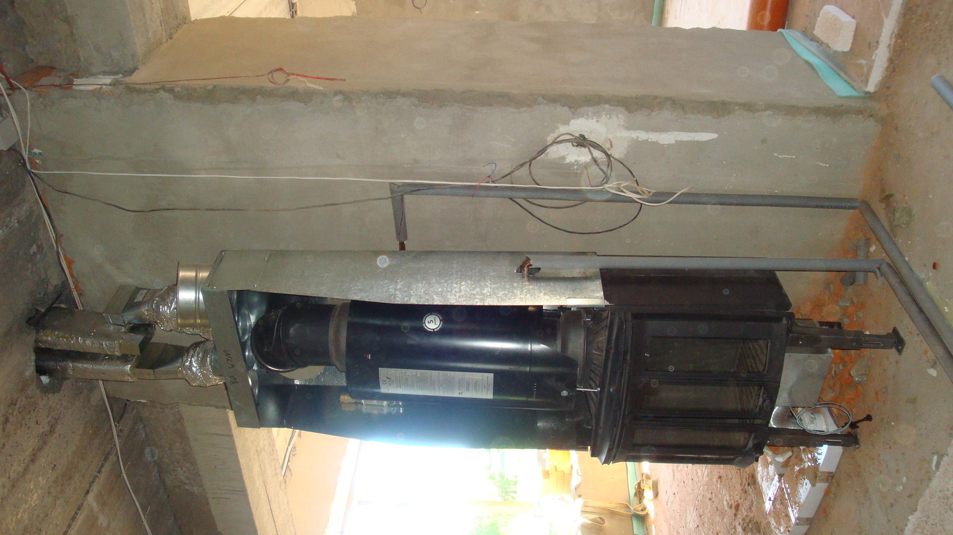

Очередной каминчик на базе Jotul i-80 и теплообменника к i-570. Группа безопасности и трехходовой клапан с насосом вынесены в топочную на коллектор теплоносителей, подключенный к теплоаккумулятору на 1м3 . Сыроват еще пока
Было бы что разворачивать , а боком ето не страшно :lol: Подскажите плиз " подключенный к теплоаккумулятору на 1м3 "-что ето и зачем? спасибо
Теплоаккумулятор(ТА) - выполняет функцию гидрострелки и аккумуляции тепла от разных источников тепла. В данном случае источником тепла будут камин с водяным теплообменником, газовый котел, солнечный коллектор и электрические тены. А из этого ТА берем нагретый теплоноситель для нагрева санитарной воды(в данном случае бойлер ГВС внутри ТА), высокотемпературный контур для радиаторного отопления и низкотемпературный контур для внутрипольного отопления.

Из области добрых советов, вдруг прислушаетесь:
Если еще не зашили, вынесите развоздушник из-за обшивки куда-то в место, которое легко поддается доступу и обслуживанию - разводушник имеет почти гарантированную вероятность закисания и травли воды со временем, посему примерно раз в три-пять лет их положено менять...
Брендовость и распальцовка производителя этой фентифлюшки как правило в этой ситуации не помощники....
Согласен, будем выносить, хоть и зашили уже.

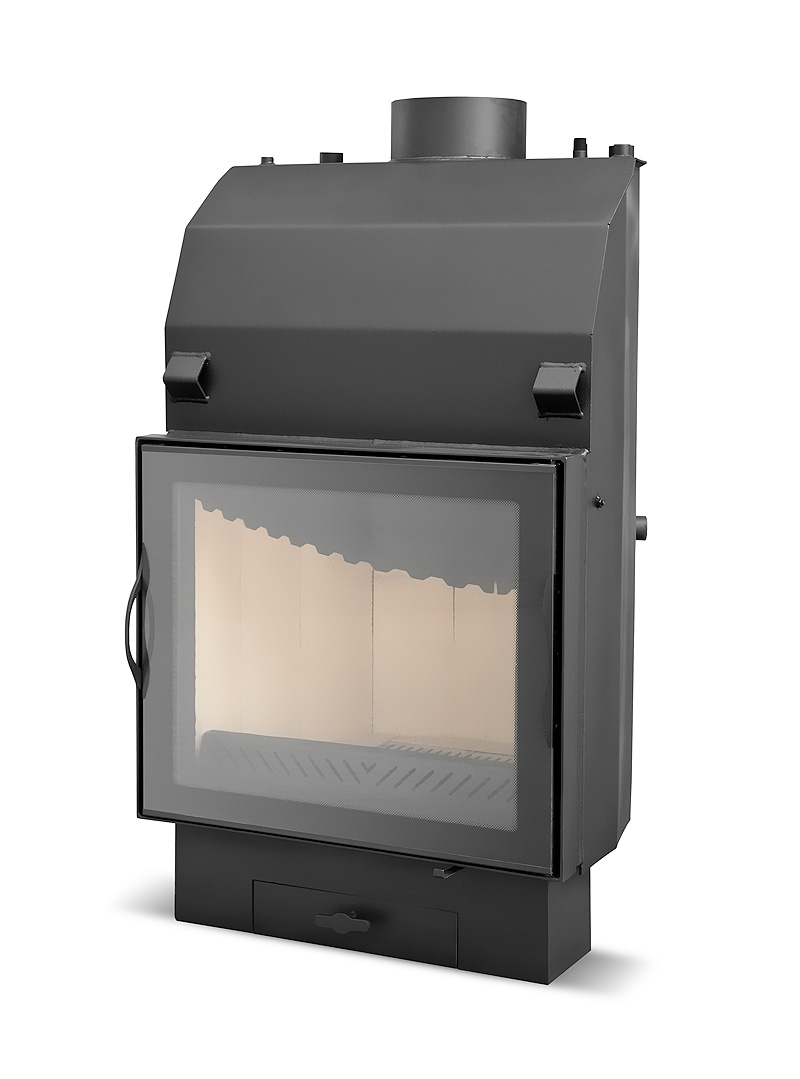

Фирма Lechma представила первую топку из сереии ECO: Pl-210. Это первая топка ECO которая соответствует немецким стандартам BIMSCH.
В новой топке улучшены показатели экологичности и эффективности.
Более детально на странице: (ссылка устарела)
Ну что lech, спорили мы спорили про шамот, конденсат, тепло из дымовых газов...
а тут хоп и вон оно то как.. Пан Аркадиуш наконец таки сделал как положено)) Ну так, что оказывается, что все таки она вертится....:D
