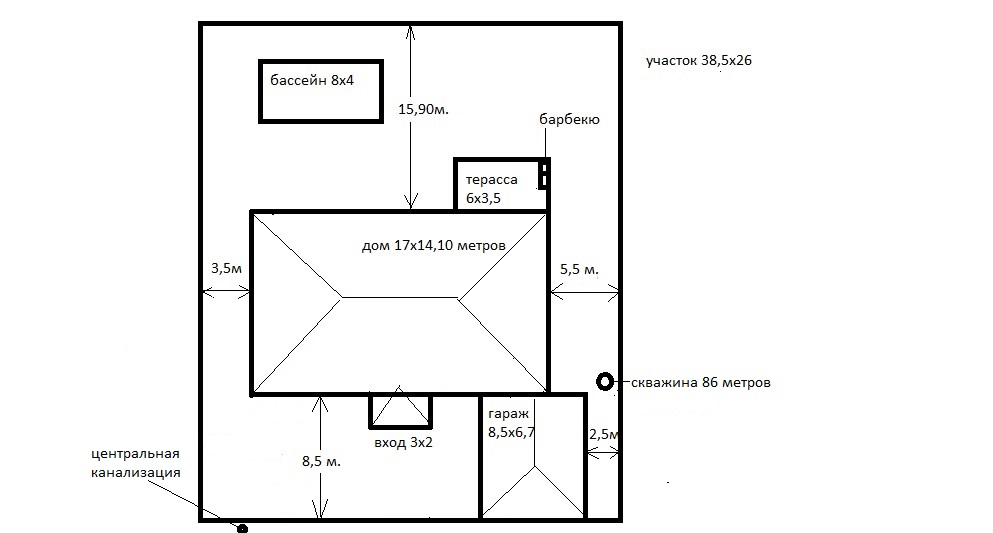

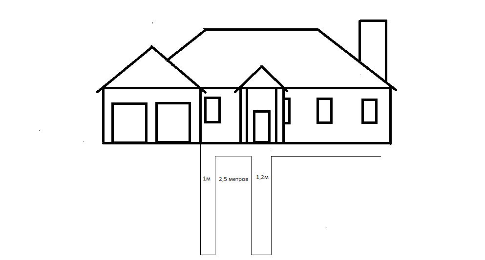

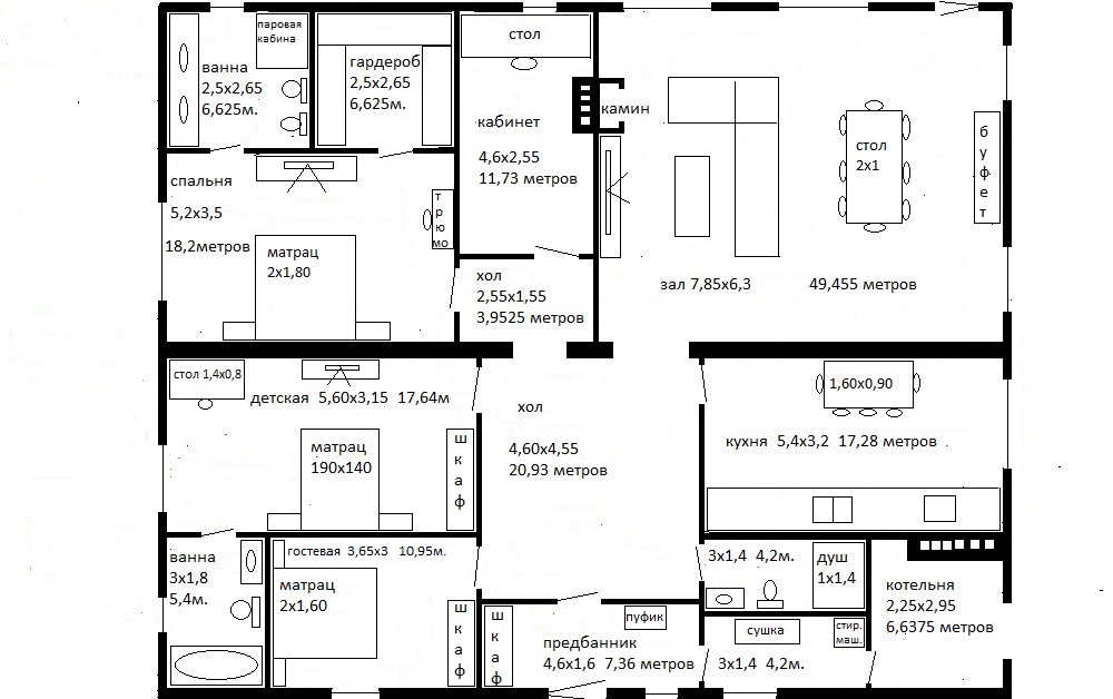

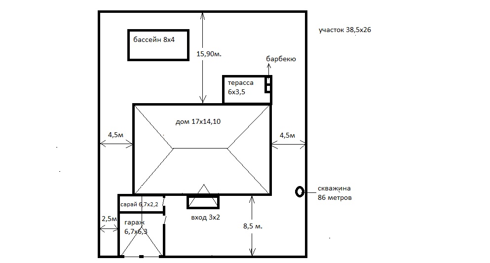

Начал себе строить дом.Проект сделал сам.Начал работу неделю назад.Пробурил скважину 86 метров,подключил тючку света 27 кВт.Купил бытовку и поставил,сделал туалет и душ.За три недели сделаю фундамент.Конструктив фундамента таков.Траншея 130см глубиной-10см щебень 5-20 фракции,подошва 100х30 по пять прутков в два ряда.Нижнии ряды диаметром 16,верхнии 12.Затем вылью ленту 150см.Доски под опалубку уже заказал строганную сороковку.Потом она вся пойдет на пол чердачного перекрытия.Сразу при вязке подошву завяжу,как и положено громоотвод и контур заземления.С 1 ноября за месяц выгоню коробку с облицовочным кирпичом.С 20 ноября приедут крышники и за 10 дней сделают на земле фермы,что бы с 1 декабря они приступили к работе.Конструктив дома.Стена газоблок броварской Д-400,Б 2,5,затем 40мм вент.зазор,затем белоцерковский обл.кирпич М-200(персик).Перемычки теплые готовые аэрок.Перекрытие холодное чердачное.Лаги 300х100 с шагом 60см.Снизу и сверху подбитые строганой доской сороковкой.Сверху пароизоляции и 100+100 стекловата.Фермы 180х60.обрешетка 50х50.Цементно-песчаная черепица Аляска,которая безусловно является на сегодняшний день лучшим кровельным материалом по схеме цена-качество.Черный пол по схеме,песок,гидроизоляция,дорожная сетка 50х50 и 100мм бетона М200,в гараже сделаю пол чистовой 15см.Затем на черный пол положу 150мм ЭППС,даы не топить улицу и залью стяжку 7см с фиброй и водным полами ,трубами рехау диаметром 16.Водные полы. будут везде по всему дому.Батарей не будет.Зная себя,не сомневаюсь,что 1 апреля заеду туда жить,так как за месяц январь делается вся инженерия вместе с электрикой и теплыми полами и за февралль уже в теплом,но не просохшем доме две бригады гипсокартоншиков за две недели спокойно сделают все стены и потолок.Останется лишь мрамор на пол и покраска.Все таки,как ни крути второй дом себе человек НИКОГДА не построит двухэтажный и никогда не сделает подвал в доме.И вообще правильный дом можно построить после сорока.Самое дорогое у меня выходит фундамент,на чем экономить не собираюсь и другим не советую.Может быть переиграю стены.Положу 60см газоблок 400+200,двойная сетка на пластиковые дюбеля и клинкерная плитка,посмотрю,ибо качество нашего кирпича это что-то,да и не секрет,что через года три после тройного подоражания электоносителей стена из газоблока 500-600 мм будет уже нормой,а пенопластом,как и известно утепляться нельзя.Самое смешное,даже на миллиметровку не буду переносить эских.Во первых лень,да и не к чему это и вот по такой простой бумажке в форме А-4,которую прикрепил в будке построю себе дом.Как получиться,увидите. сами.Уверенъэто будет самый правильный и логичный дом с точки зрения конструктива.Главное не придумывать велосипед.Бетона мне нужно 150 кубов в ближайшие три недели.Предложили по 590 с доставкой.если у кого-то дешевле,пишите.доставка -Киев.

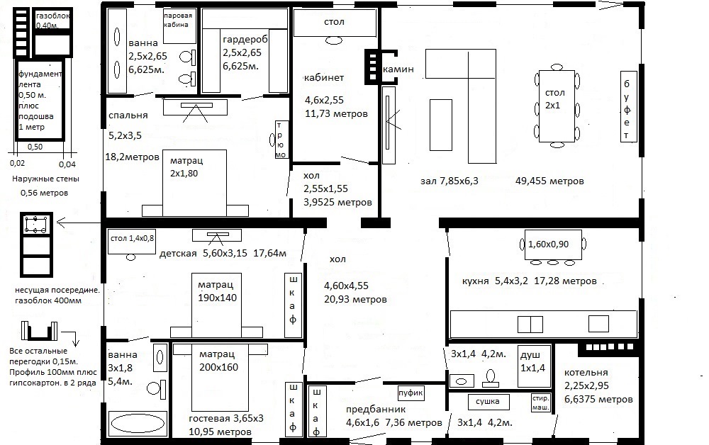

Котел у Вас какой будет?
А то при твердотопливном неудобно будет дрова, или уголь через прачечную носить, чистое белье все таки...
я так думаю
1) я бы в ванной окно не делал - нахіба?
свет включил + вентиляция и всё. Разве что смотреть с очка кто по двору
шастает))
2) если котла у вас будет два,газовый и твердотопливный - носить дрова и уголь через весь дом - мусорить. А из дров зимой ещё и мухи вылетают, почти из каждой охапки, отогреются в доме и на взлёт. Я бы сделал в котельную отдельний вход (вместо нарисованого окна). Тогда надо ставить хорошие двери наружу и в дом.
но это лично моё мнение.
у меня газовый котёл на кухне, а твердотопливный - в прихожей возле входа. Но котельная комнатка, как мне кажеться - это идеальный вариант.
ИМХО

Что касаемо планировки, думаю глобальные советы в Вашем случае бессмысленны. При строительстве второго дома Вы уже определились окончательно, что Вам необходимо.
Только осмелюсь предложить свою схему (как у меня) по спальне.
Во первых на одну дверь в спальне меньше, ну а во вторых при посещении столь важного девайса будете чувствовать себя на много комфортнее:)

Кооператив Чернобылец 2001.Стандартные участки по 10 соток.К каждому участку за 30000 долларов подведены следующие коммуникации.Городская вода,городская канализация,газ и электроточка в 27 кВт.Нагрузка пока больше.Коэффициент 27 вывели на правлении по схеме количество киловатт деленное на количество участков.

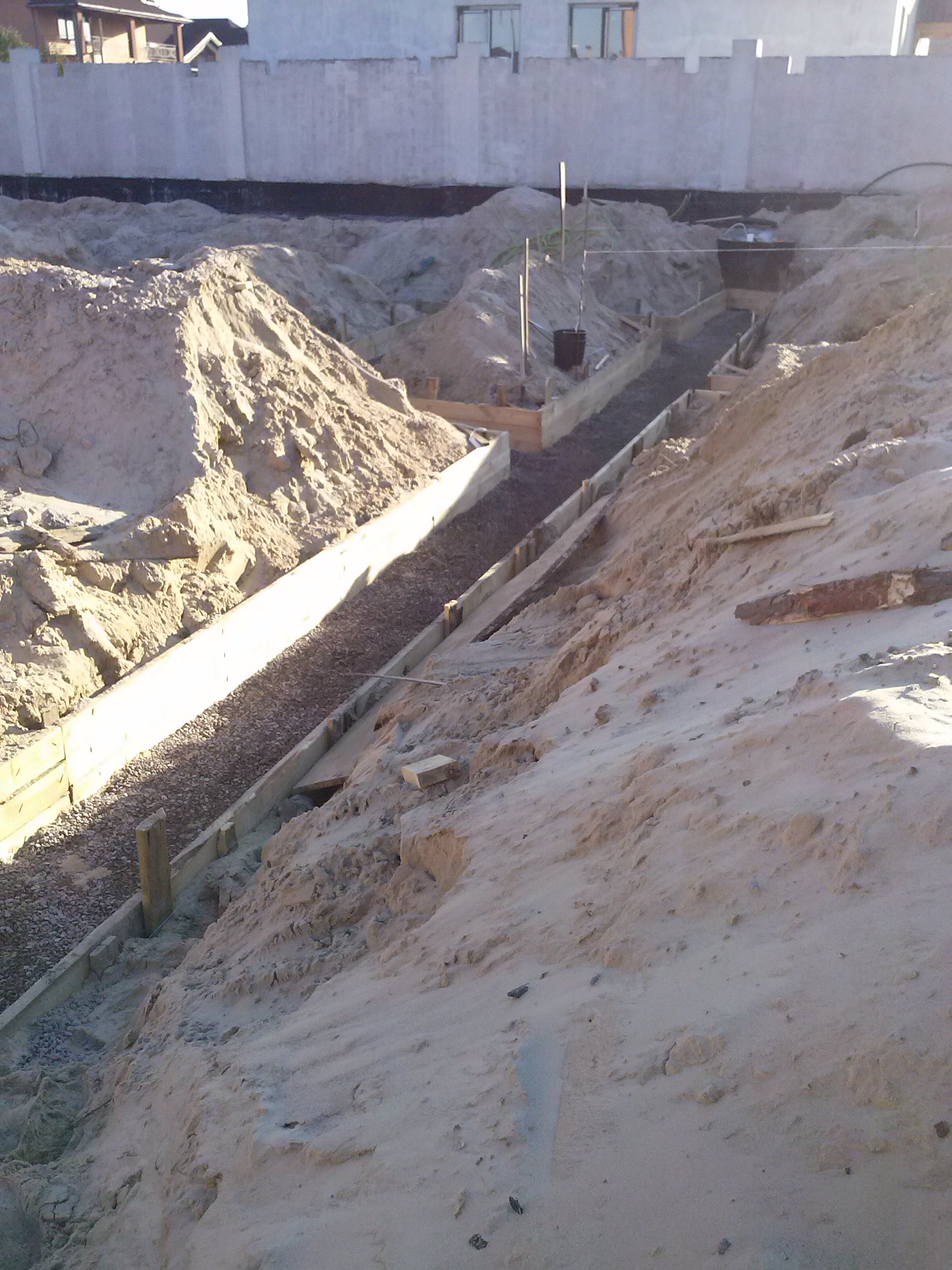

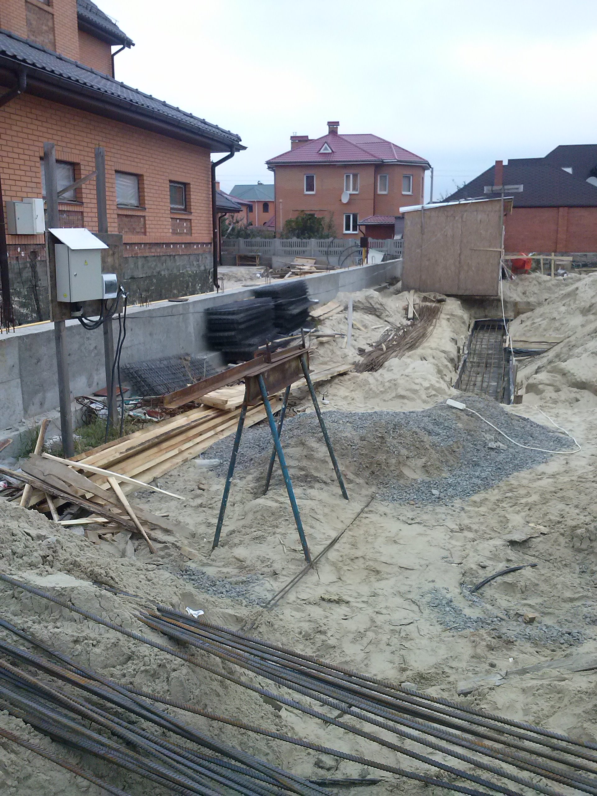

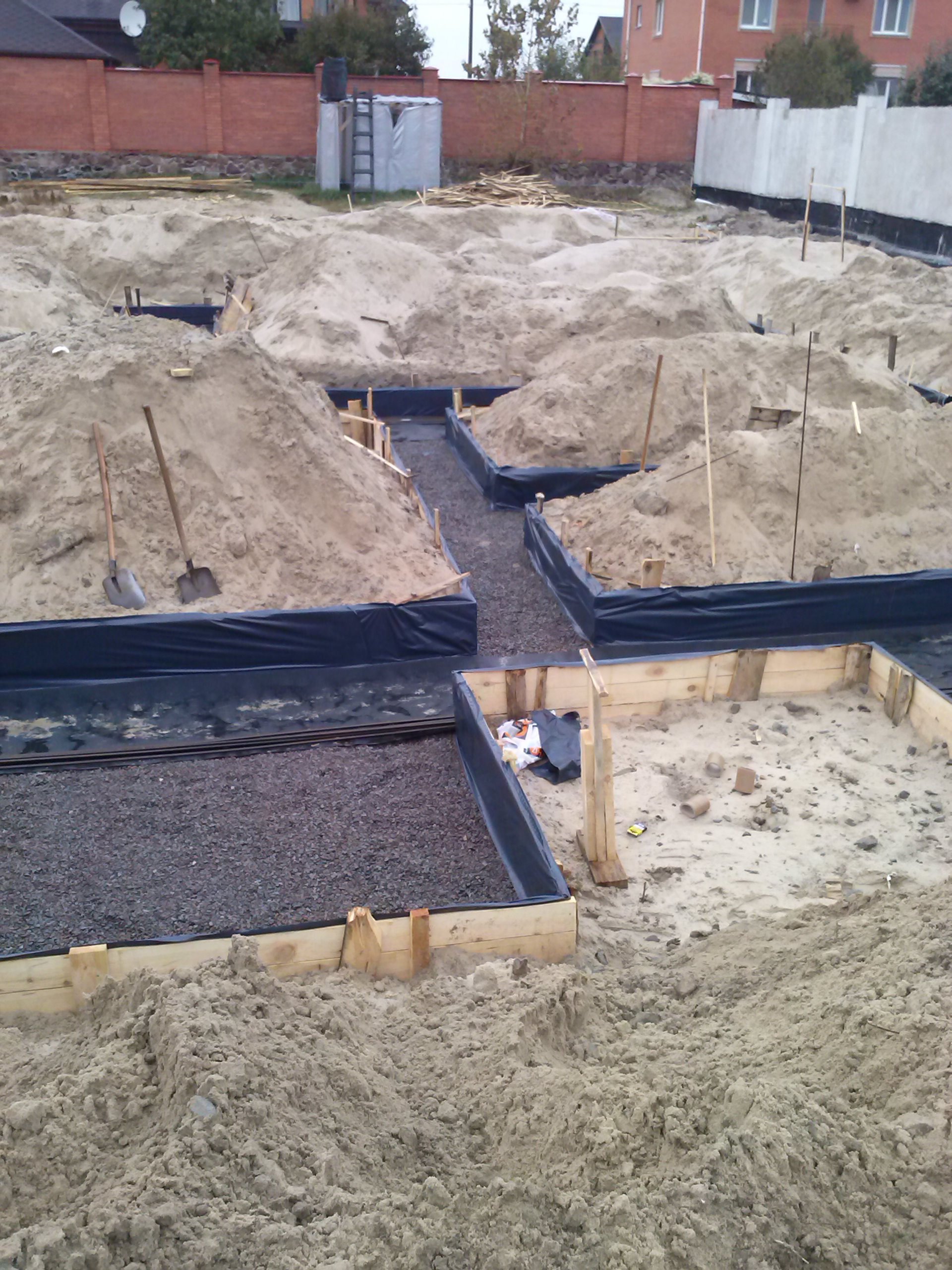

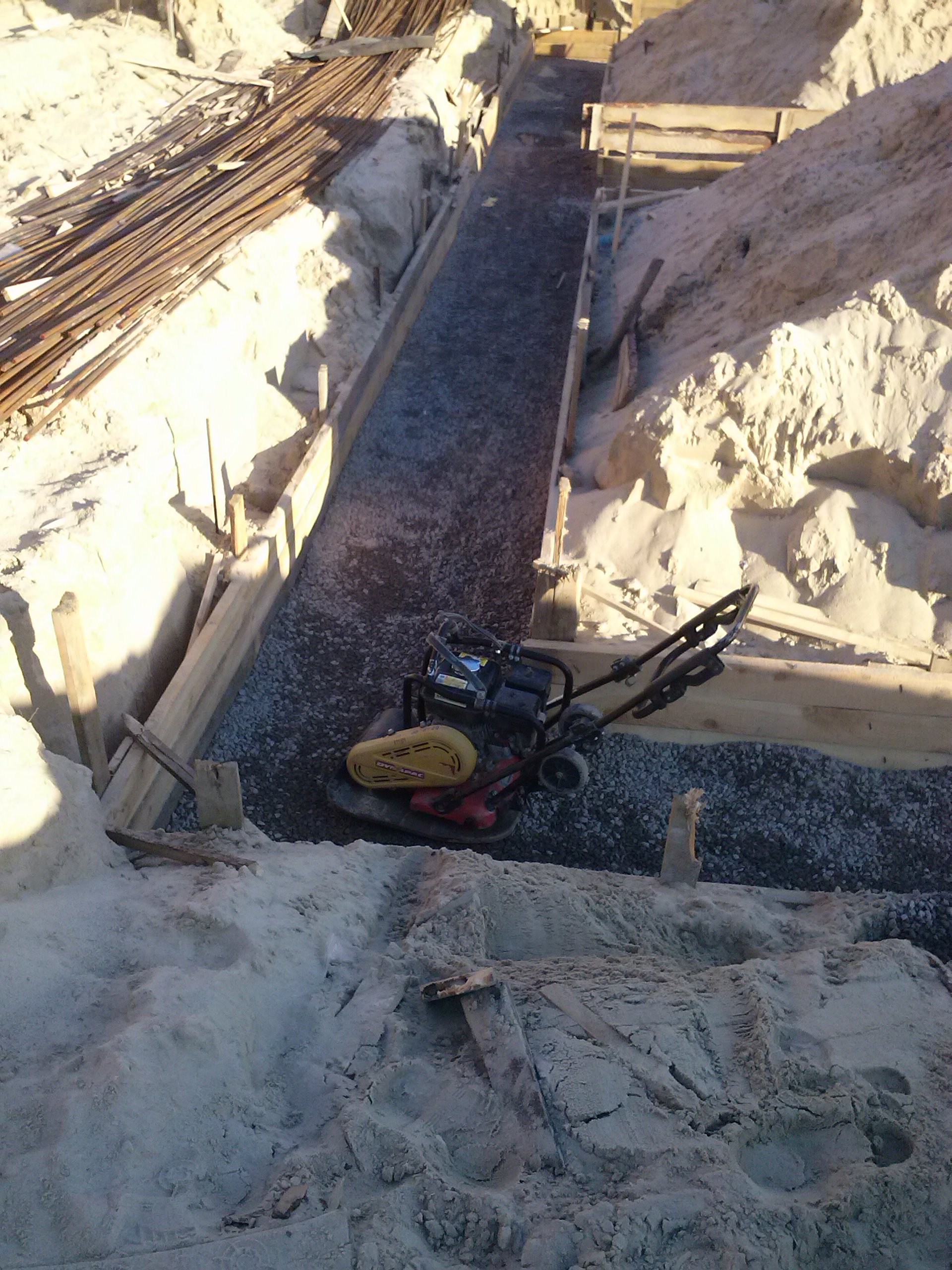

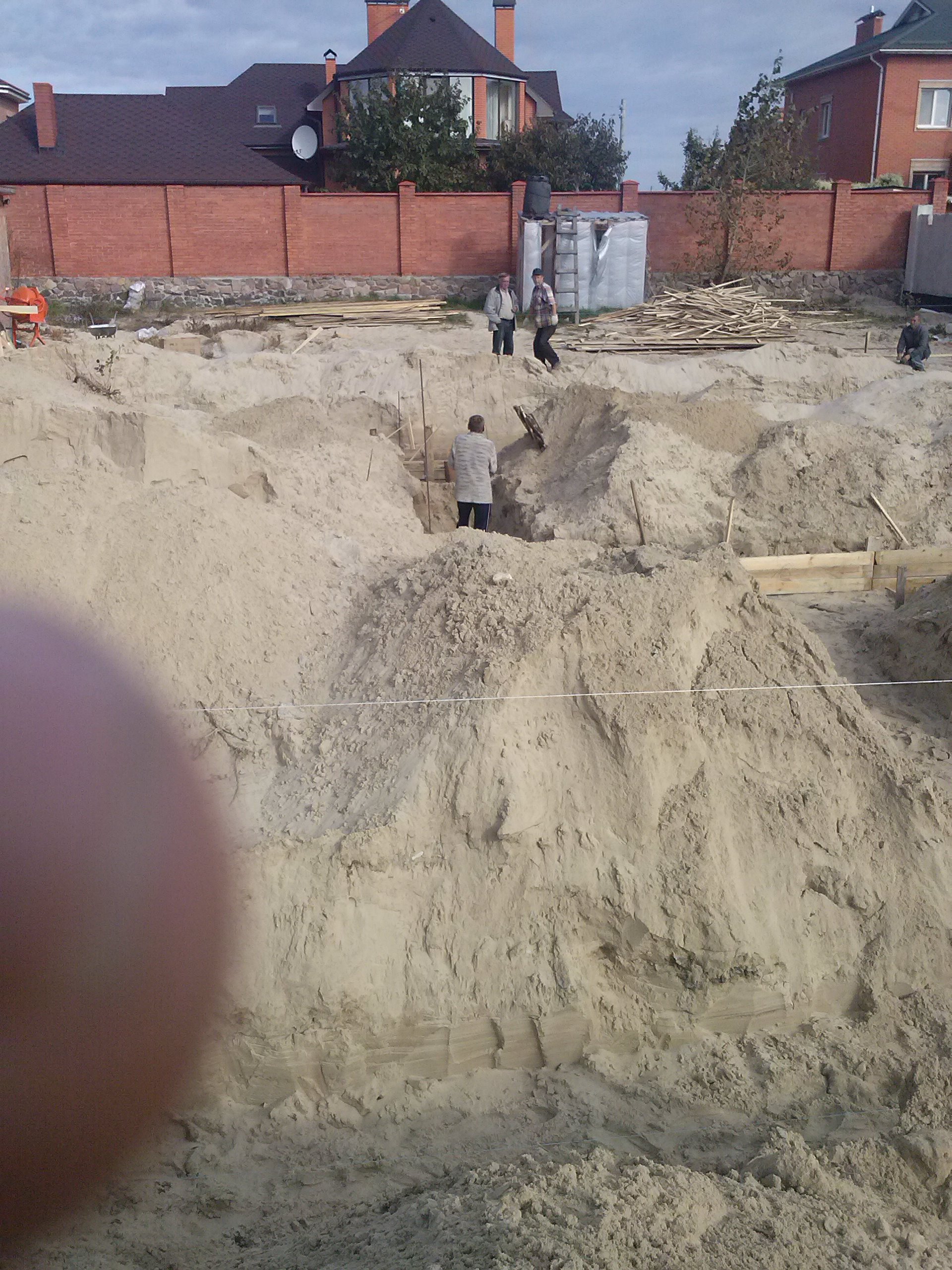

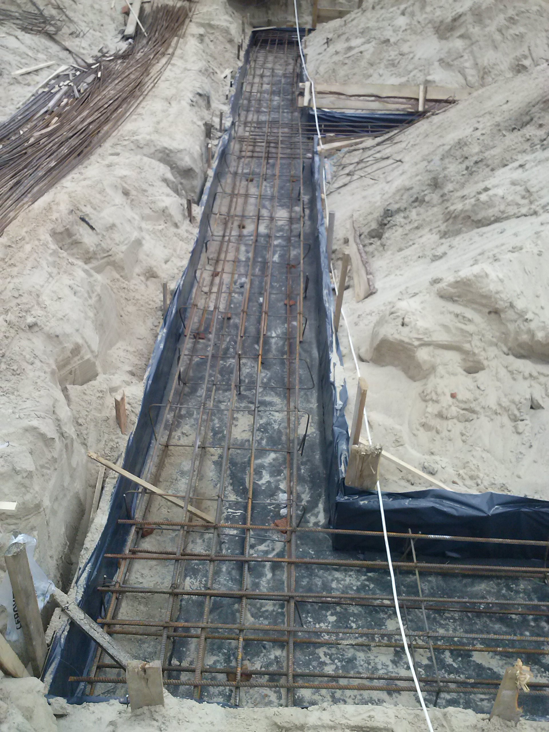

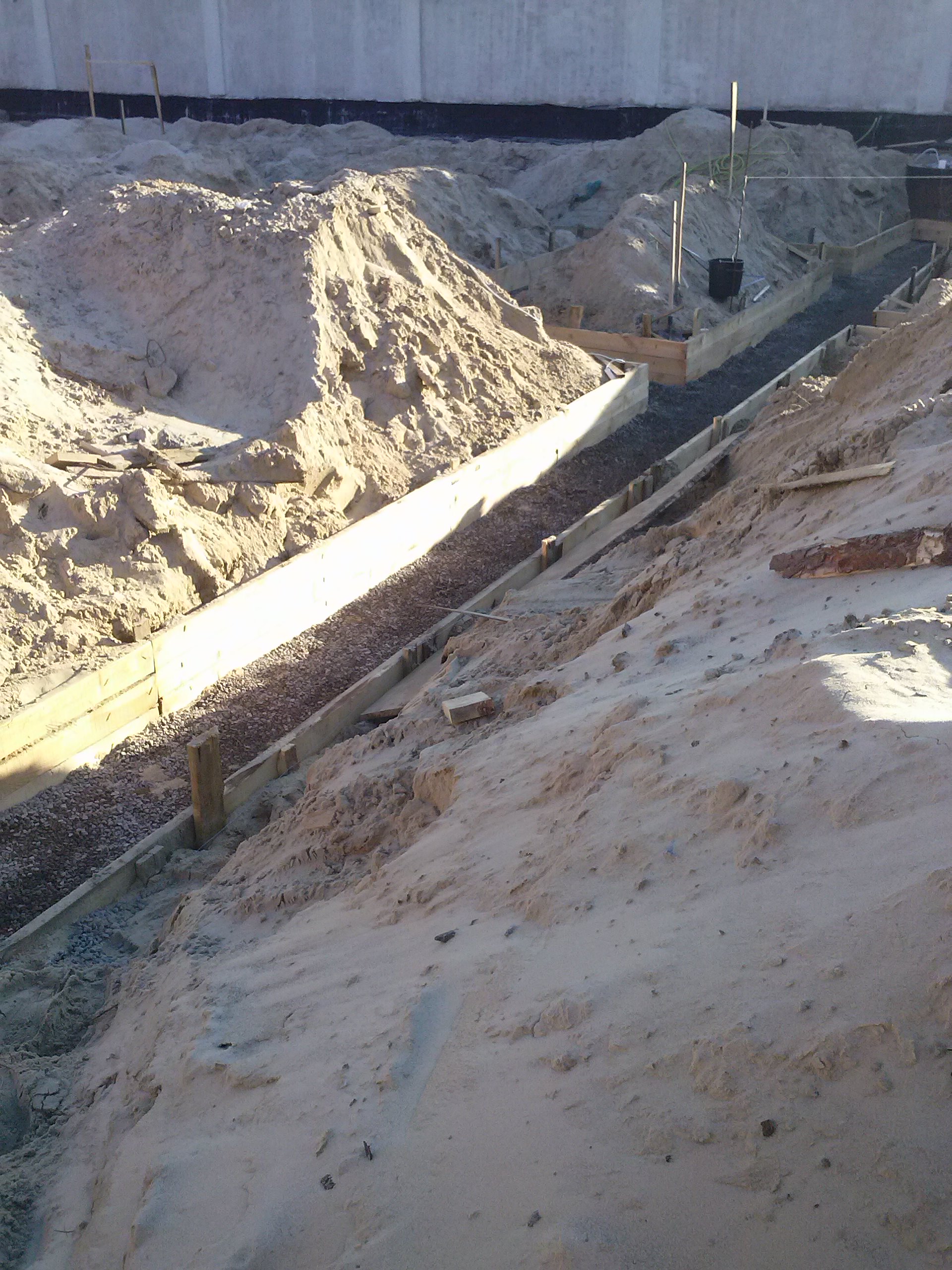

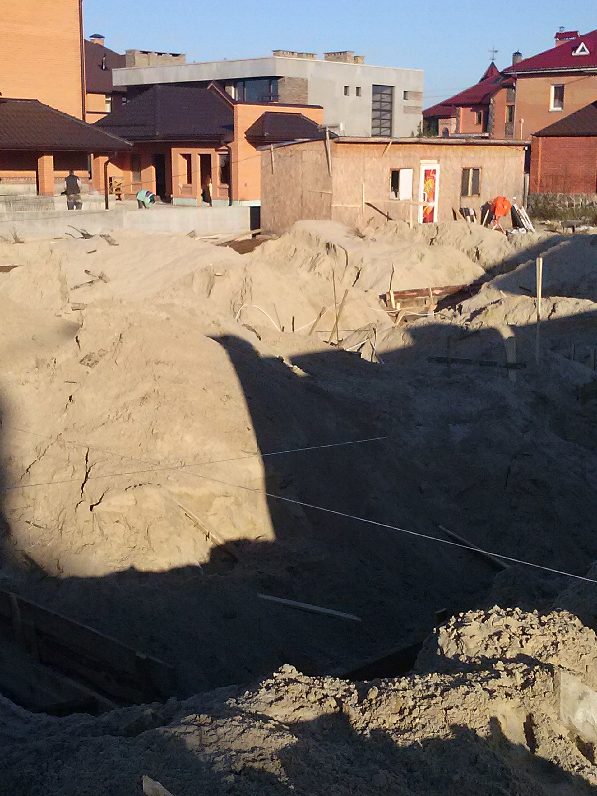

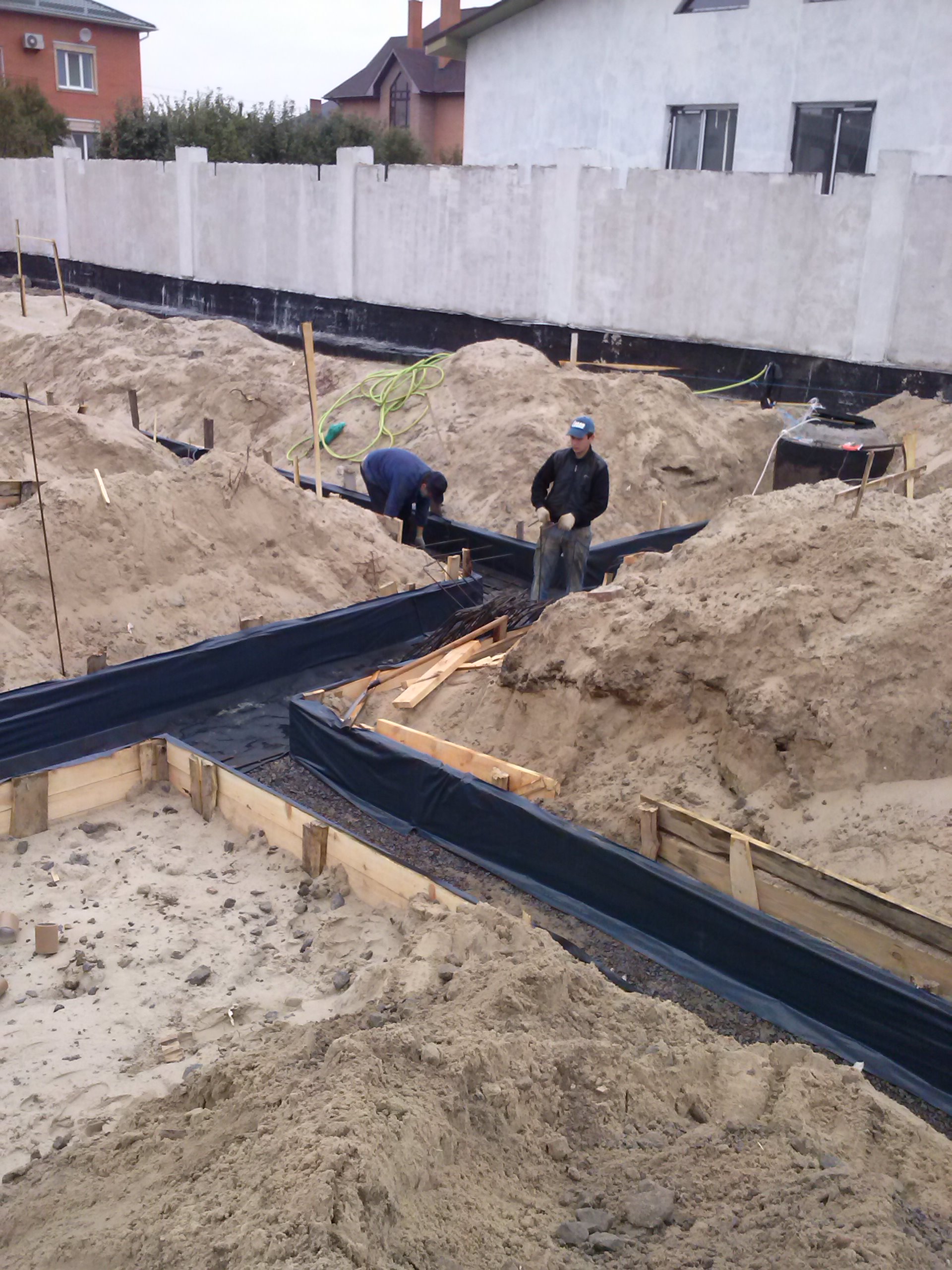

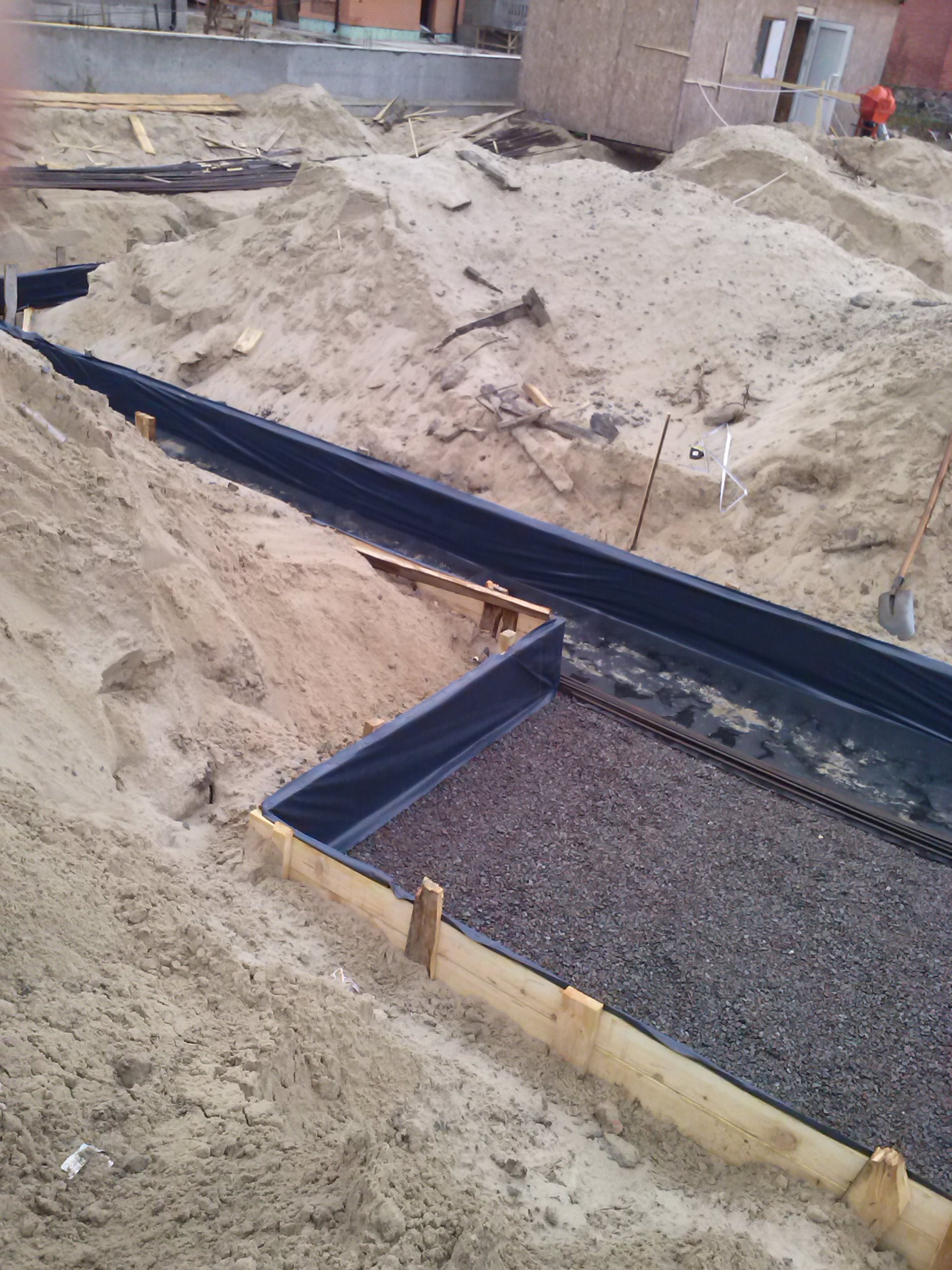

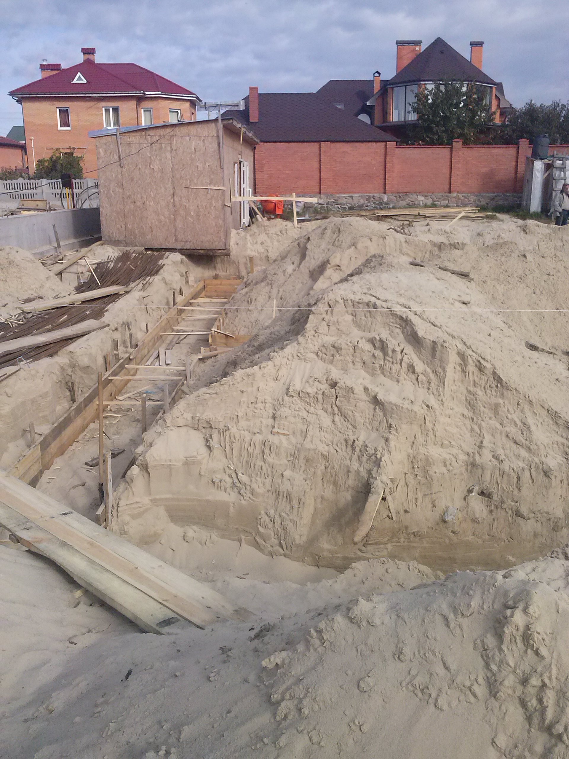

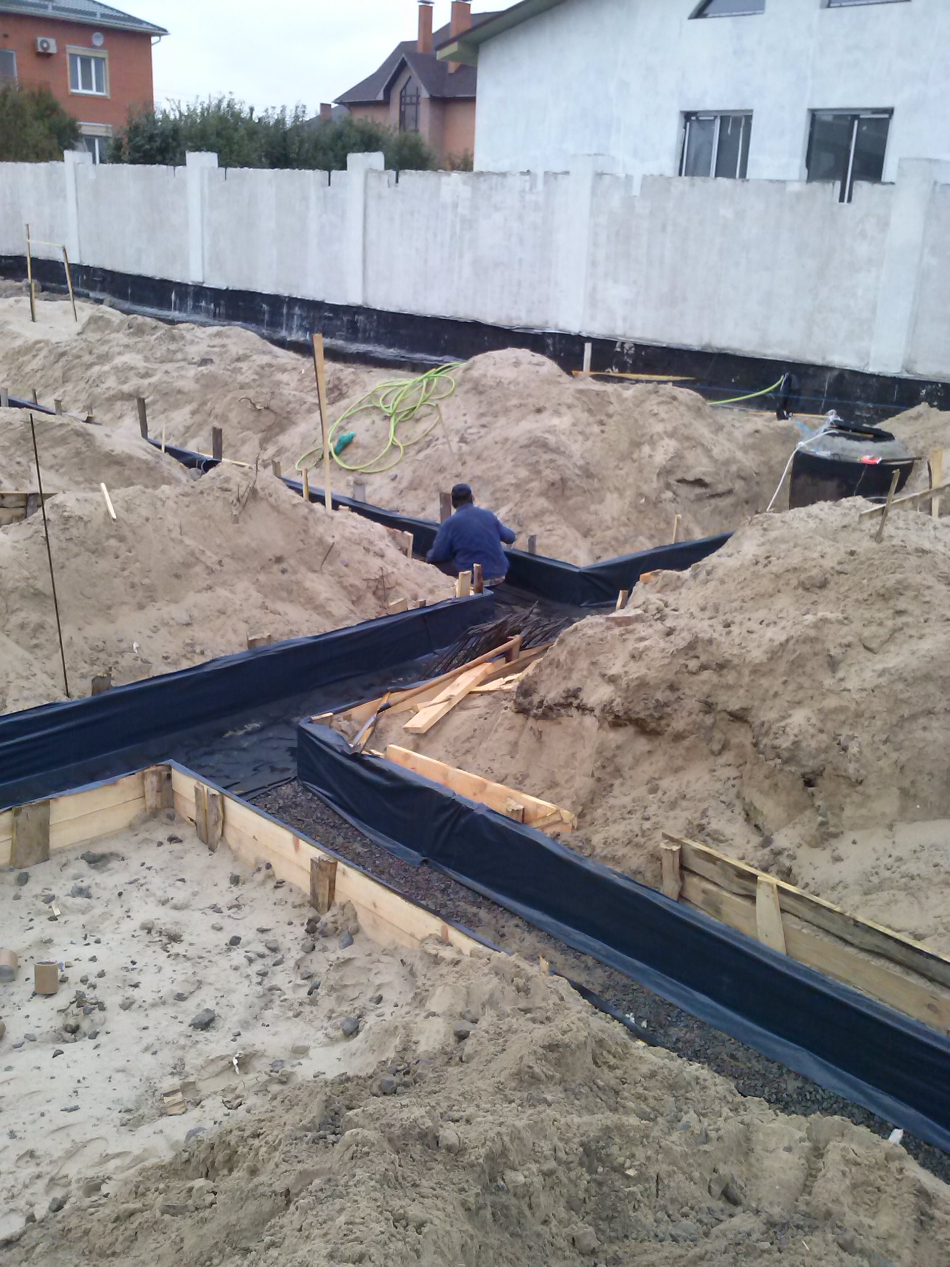

Завтра заливаю подошву.За 12 дней додедали колодец под скважину(86 метров), сделали разметку ,выроли котлован вручную,так,как участок ниже нуля,сделали опалубку(обрезная доска 40),пролили и утрамбовали песок,подсыпали щебень 10см,пролили и утрамбовали,стеблерами прибили пленку к опалубке,постилили рубероид,связали 16 арматуру по пять прутков нижний и верхний ряды,поперечины 8.Завтра в 12.00 бетонасосом и миксерами залью подошву.В понедельник за 6 дней сделают опалубку и повяжут арматуру и 22 числа буду заливать ленту.27 числа буду заливать черный пол.5 -28 декабря будет выложен дом четырьмя каменщиками и залит верхний армопояс и в декабре будет сделана крыша готовыми фермами.На первой фотографии сзади с руками в кармане главный инженер по технадзору строительной компании ТММ Дехтяренко В.П. На даном этапе от форума лишь интересует газобетон броварской на 4 ноября.Нужно 100 кубов.Блок шириной 400мм,D-400,B-2,5. Судя по тому,что я на форуме не нашел бетон дешевле ,чем мне предложили официально на Ковальском возле Каравана(жби-5),сомневаюсь,что здесь предложат газоблок и облицовачный белоцерковский кирпич дешевле заводской цены.Кирпич мне нужен на 6 ноября.Цвет персик М-200.В советах обучающихся на ходу знатаков,что были выше я не нуждаюсь.Фундамент должен быть только монолитным с подошвой и точка промерзания (110см) должна быть пройдена.Все таки решил сделать сразу гараж.Гараж,дом,вход и терасса будут увязаны одной подошвой и лентой .Лицевая стена гаража будет являться красной линией, а тобишь забором.Делать вход в дом из гаража-это безумие и идиотизм.Пары свинца из организма не выводятся никогда.

А Вам вопросы задавать можно по выполненым работам?
Первые вот такие интересуют:
1. На даном этапе - фундамент рассчитывали по грунтам и нагузкам или это "единственно верное решение"?
2. Почему 5 прутков, почему верхний ряд и нижний и почему 16-я арматура
Змінено користувачем Валерий Валентинович
п 5
Мне газоблок сейчас нужен и белоцерковский обл.кирпич,а не Ваши догмы,что как построить.Постройку любого дома нужно начинать именно с геологии,а не с соседнего колодца......Арматура рассчитана по расчету.Верхний ряд можно было делать и с 12 арматуры ,так,как он не особо работает,но с качеством нашей арматуры сделал и ее 16.Можете считать,что я ее перезаложил,по моему выходит перестраховался,а по Вашему деньги на ветер.Но видите ли разница в 300 долларов для меня не существенна и это ничто по сравнению со спокойствием.

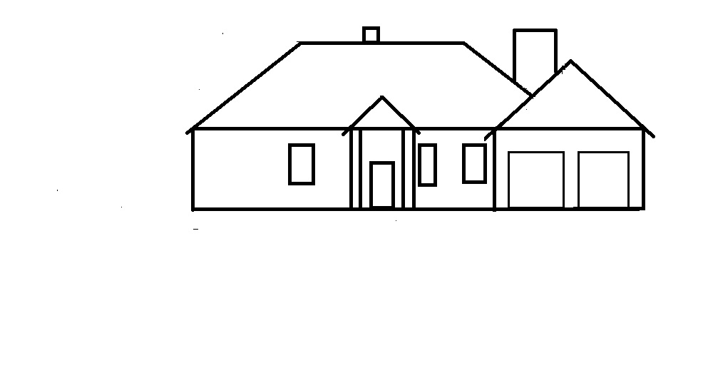

Дом явно строится для продажи. Проект не очень. Гостиная явно будет пустовать. 40 кв.метров - глухие холлы. Не функционально. Построить то можно - жить не удобно. Змінено користувачем Валерий Валентинович
