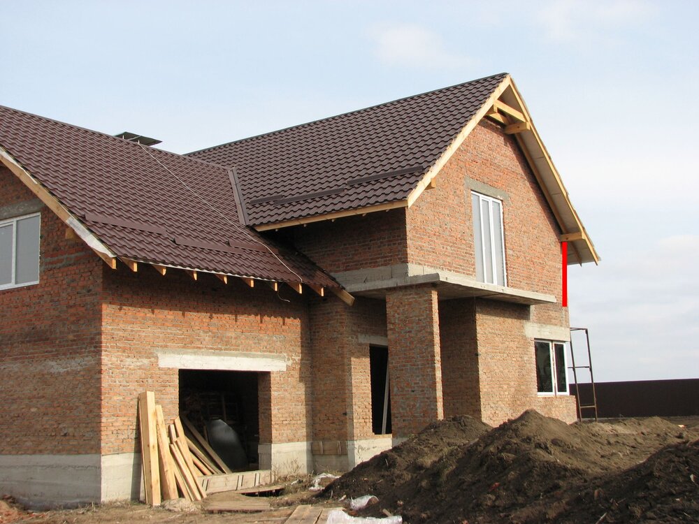

Fedorov 88 Опубліковано: 27 грудня 2014 Поділитись Опубліковано: 27 грудня 2014 Здраствуйте. Скажите, пожалуйста, какая высота у вас аттиковой стены (отметил красным на вашем фото). Какая высота этой стены от пола до наклона в помещении? Посилання на коментар Поділитися на інших сайтах More sharing options...
kruchenik Опубліковано: 28 грудня 2014 Автор Поділитись Опубліковано: 28 грудня 2014 Здраствуйте. Скажите, пожалуйста, какая высота у вас аттиковой стены (отметил красным на вашем фото). Какая высота этой стены от пола до наклона в помещении? кажется 2.20м, если надо точно завтра замеряю по факту. Добавлено через 8 минут Сегодня глянул в платежку по квартире (центральное отопление) - выходит 6грн. грубо за 1кв.м. При этом радиаторы нормальной температуры (адекватно горячие в мороз и теплые при плюсовой погоде). Если перевести в 250 кв.м. дома - то это 1500 грн. Хм... не то тарифы у нас в городе "гуманные" не то утепление дома даст хорошую экономию... Сегодня понял, что всё-таки 6 грн/кв.м. - наивно так хорошо думать про местную теплоснабжающую организацию... Ведь платежка еще по старым тарифам, которые на весь год растянутые... То есть реально за 6 месяцев отопительного сезона выйдет около 12грн./кв.м. А учитывая, что реально 6 месяцев не топят (да и смысла нет) - то наверное выйдет где то на 20% больше (ну то есть 14-15 грн./кв.м.). Итого на мои 240 кв.м. по тарифам центрального отопления 3300-3600 грн. в месяц. А это уже 2 машины дров по сегодняшним ценам. Пока у меня выходит явно дешевле (прошло 2 месяца, а из 3х машин дров еще 1 машина точно лежит не тронутая). Кто-то упоминал терморегуляторы на радиаторы. А какой у них принцип действия? Их можно выставить на температуру и они будут сами крутиться? И еще - есть ли среднестатистически выведенный процент экономии тепла за счет утеплителя? Понимаю, что многое зависит от стен, окон, крыши, вентиляции, но хоть "по палате" есть цифера? Посилання на коментар Поділитися на інших сайтах More sharing options...
kruchenik Опубліковано: 29 грудня 2014 Автор Поділитись Опубліковано: 29 грудня 2014 Здраствуйте. Скажите, пожалуйста, какая высота у вас аттиковой стены (отметил красным на вашем фото). Какая высота этой стены от пола до наклона в помещении? если вас интересует высота стены на мансарде в минимальной точке, то у нас после штукатурок, потолков, полов вышло на мансарде около 2,10м. То есть достаточно комфортно для установки как мебели так и проживания. Посилання на коментар Поділитися на інших сайтах More sharing options...
