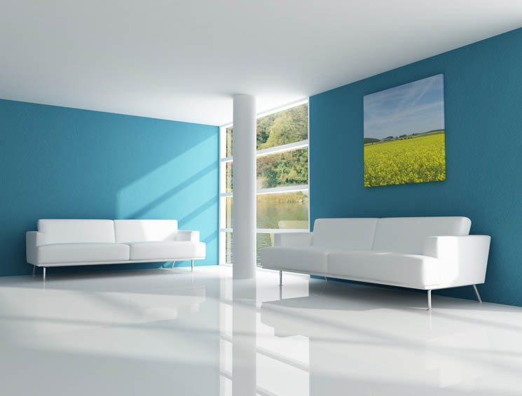

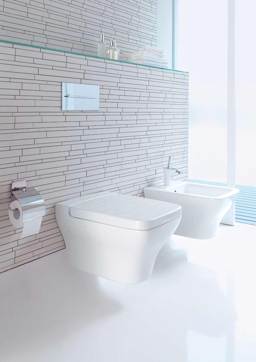

То есть решили замахнуться на что-то в этом роде?
Ну это уже перегибы на местах. А есть что-то подобное, но в эконом-варианте?

Вы про мебель и сантехнику?
Нет, про покрытие для жилых помещений.

Хочется наливной гладкий как стекло белого цвета
на фото белый ровный пол без швов. Он такой.
Напугал?
Дал его для того, чтобы было понятно как это может выглядеть.
Цена этого дела не страшная (если говорить о материалах) и впрямую зависит от качества и плоскостности стяжки.

А конкретней можно?
Ага-! именно это :-)))))))))
Вы все правильно поняли.
