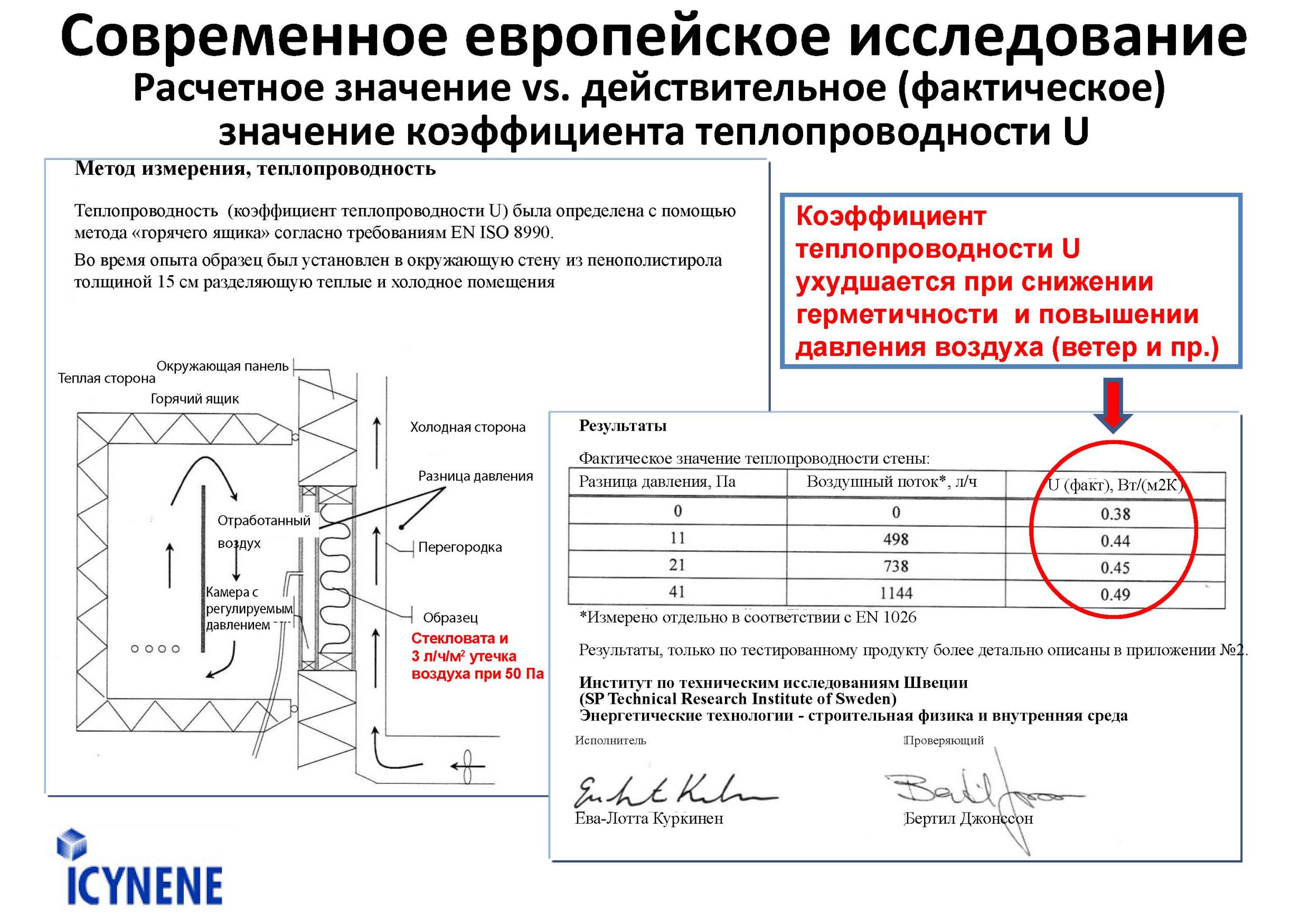

Если у Вас грамотно просчитана точка росы, обратная диффузия и соответственно утеплен дом, (не допуская возникновения плесени и грибка)...
Если максимально ликвидированы все мостики холода:
Если у Вас правильно вставлены окна, и между ними и стеной не гуляет ветер...
Если между толстыми слоями утеплителя нет громадных щелей...
Если утепление стен и кровли соеденено в одну безпрерывную линию...
Если Вы позаботитесь о том, чтобы, так дорогое тепло не улетало в неправильно сконструированные и безтолково сделанные вентиляционные каналы, и продумали рекуперацию...
... то в таком доме уже можно поставить тепловой насос, работающий, как на отопление, так и на охлаждение, и быть за шаг от энергонезависимости, и не платить бешеные деньги за газ и электричество, которые постоянно дорожают...

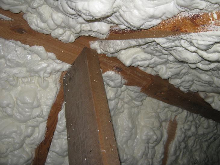

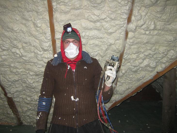

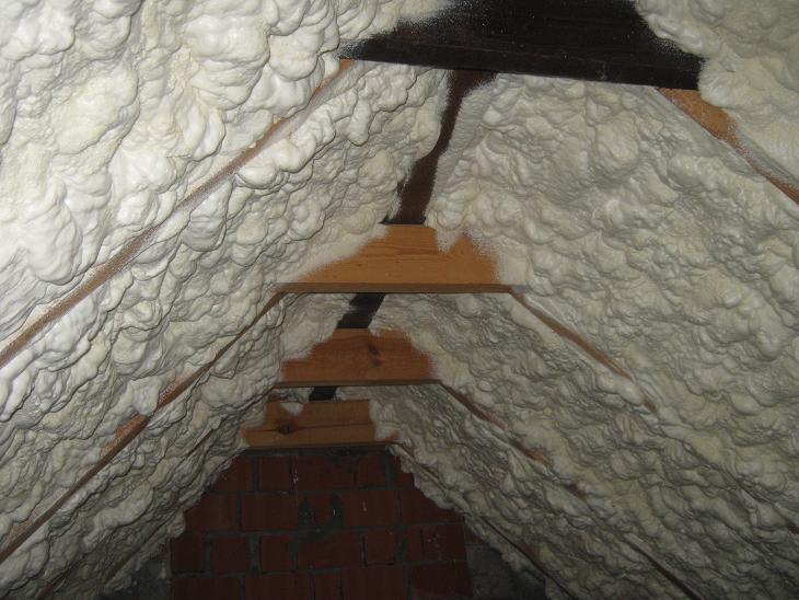

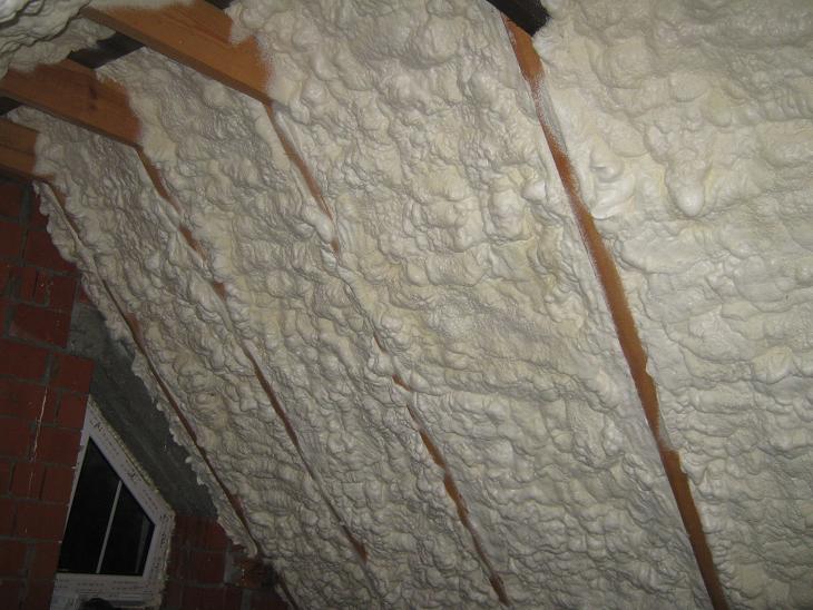

Для тех, кто интересуется. Воспользовался услугами Игоря.
Так получилось, что утеплять нужно было внутри помещения под гипс.
Изначально ориентировался на "пеноизол". После прочтения в Инете всего что смог найти по данному материалу очень засомневался.
Потом наткнулся на информацию об Icynene.
Подкупила "экологичность" материала (все-таки внутри помещения).
На данном этапе объем был меленький (вложился в 3 "куба").
Понравилось:
1. На запрос ответили оперативно.
2. Заранее предупредили о размере необходимых отверстий.
3. Оборудование (заводское).
4. В процессе работы присутствовал легкий посторонний запах. Мне он напомнил запах новых резиновых перчаток (типа талька). Уже через пару часов не осталось никаких посторонних запахов в помещении.
5. Ребята работают качественно. Пропусков не заметил.
6. По факту выполнения работ получил все соответствующие документы.
Не понравилось:
1. Не учли необходимую мощность электросети. Моей не хватило на обе установки. Пришлось просить соседей подключить у них компрессор. Повезло, что кто-то был дома.
2. Хотелось бы, что бы отверстия были бы более аккуратными.
В целом я остался доволен. Надеюсь, в следующем году утеплить весь дом снаружи тем же материалом и с тем же исполнителем.
