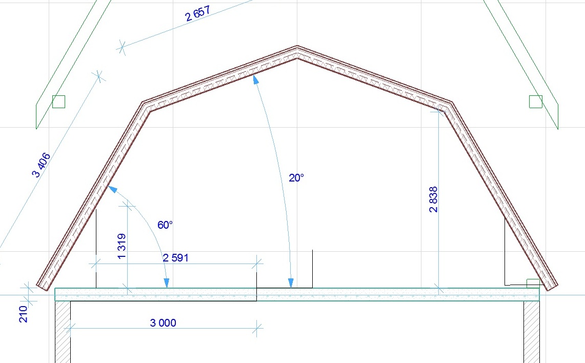

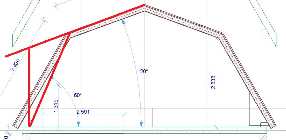

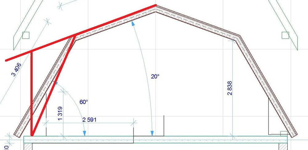

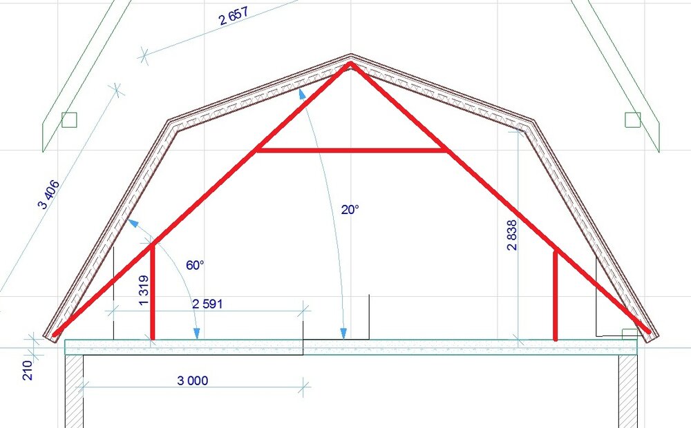

Решил не делать перемычки от мауэрлата к мауэрлату, так как будет отливаться монолитная плита перекрытия, какой длины делать стойки(красные) при длине стропил 3400 и 2700 с углами 60 и 20
"Чета я очкую Санек" (с)

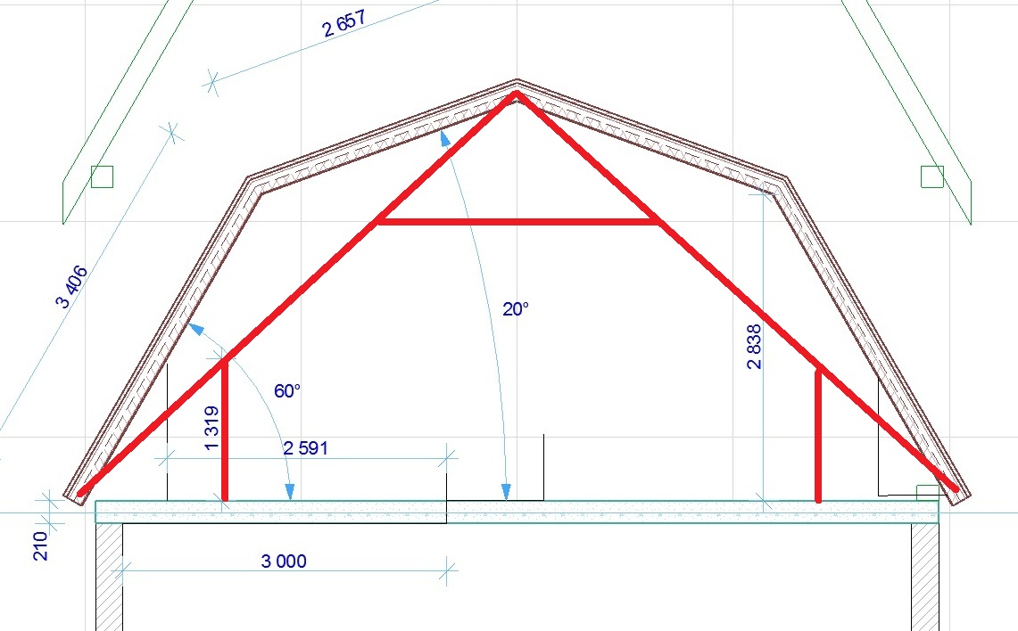

Чаще делают вот так, чтобы увязать и подпереть "верхний треугольник".
да оно и понятно, но с экономией площади мансардного этажа стойки стоять будут именно так как я указал. почему и очкую!

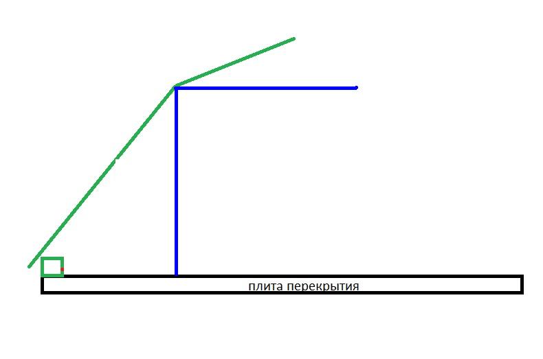

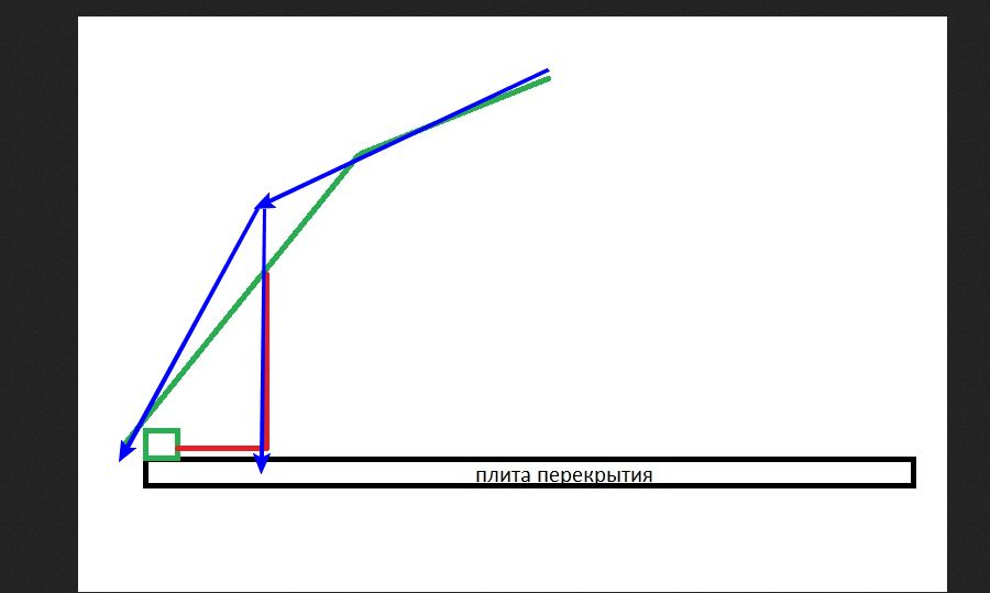

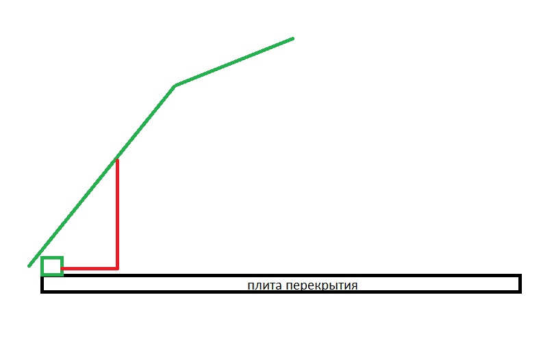

Чтобы не гадать на кофе вот чертежик наскальный, если поставить стойку в к излому то сильно уменьшиться площадь помещения
Или так (площадь уменьшится не сильно, но сильно уменьшится объем):
А так получится чердак, приспособленный для жилья, но не мансарда, в полном понимание дела

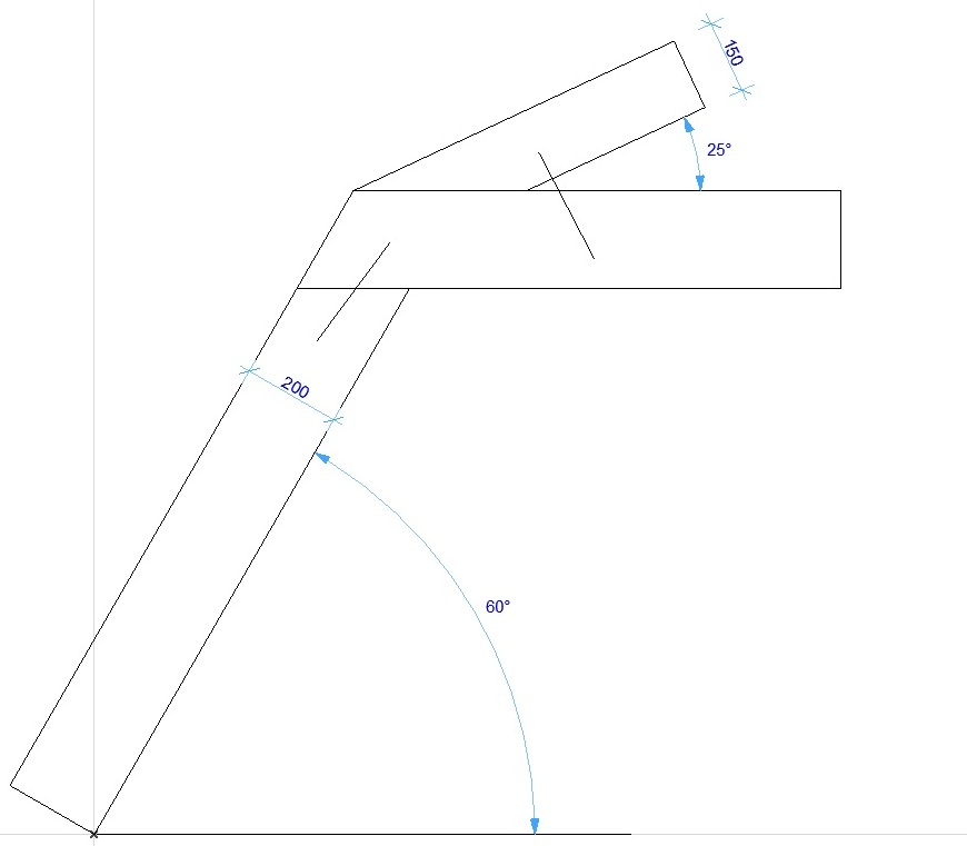

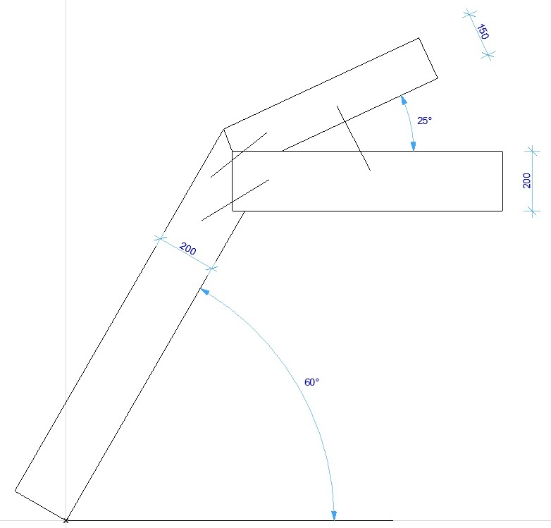

Нарисовал 2 варианта крепления верхнего треугольника к нижнему стропилу, как будет надежней с вынесенными опорами
Думаете есть большая разница? Очень незначительная в пользу первого, но оба не очень надежны. Тогда уж добавте стоечки как в первом Вашем посте.
Нет стойки полюбому, я отрисовал сам узел!
при таком варианте как у вас я за болты и гвозди, но не как за скобы в таком исполнении((((
Нет стойки полюбому
упрямство это порок
упрямство это порок

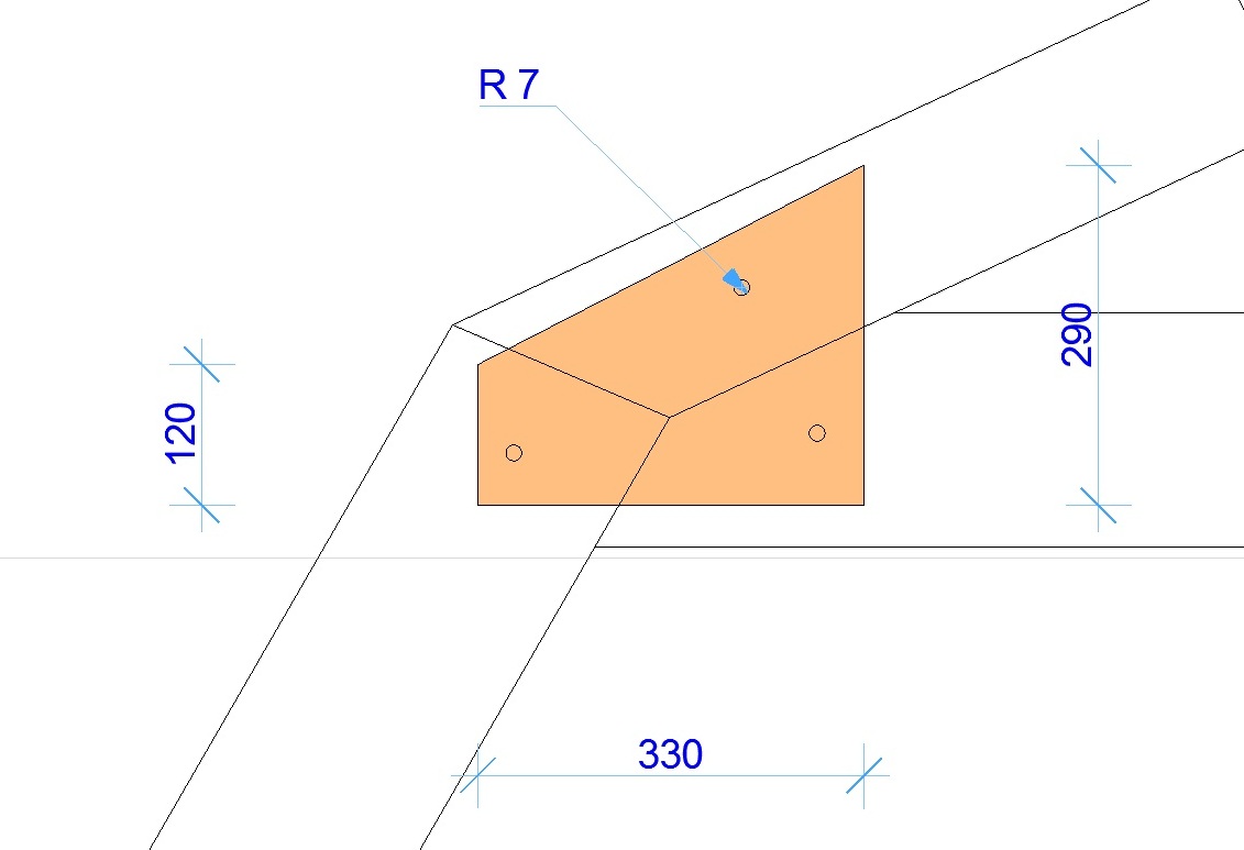

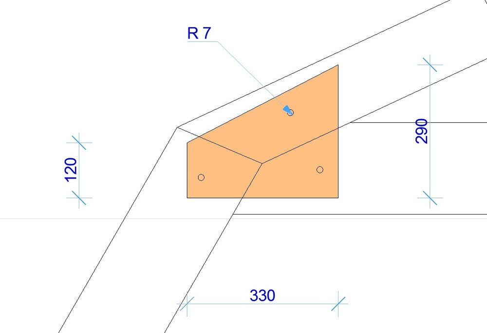

Вот так отрисовал узел, а стойки и так и так нужны при чем тут упрямство, просто они вынесены на нижнюю стропилу чем ослабил узел перелома крыши но вот этим (рисунок) я его усилю.
Накладки с двух сторон из стали 3мм под 12 болты... правда можно и под 14!??

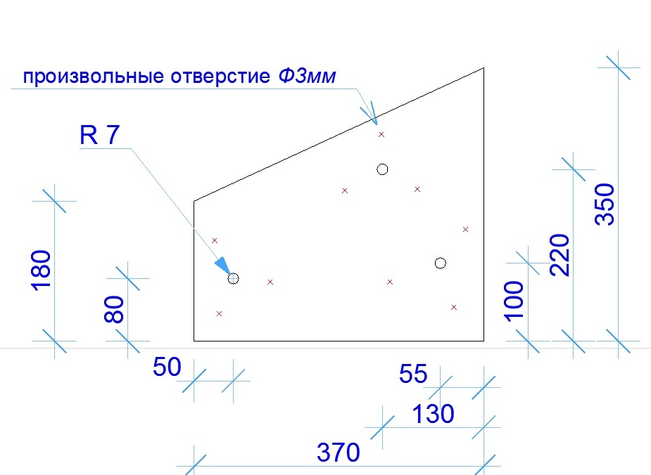

Величина болтов роли не играет. Вот отверстие под него в деревянном этементе должно быть сантиметрах в 10-15 навскидку, от края. Плюс должна быть перфорация под гвоздевое крепление (чтобы получился аналог зубчатой пластины). Для этого лучше брать фанеру.
Величина болтов роли не играет. Вот отверстие под него в деревянном этементе должно быть сантиметрах в 10-15 навскидку, от края. Плюс должна быть перфорация под гвоздевое крепление(чтобы получился аналог зубчатой пластины). Для этого лучше брать фанеру.
+100500
единственное что бы добавил в узел это врезку стропил и увеличил бы накладки, что бы был более мене жесткий узел
Т.е. взять осб 10?
Все, ввиду некоторых моментов, остановился на листе железа б 3-4мм, эскиз заготовки отправил в "печать"
Зачем такие сложности? Можно обойтись без стоек - усильте подмогой стропила (кот. 60 град), киньте ригель (или затяжка), и все свяжите металлическими пластинами из Эпицентра.
