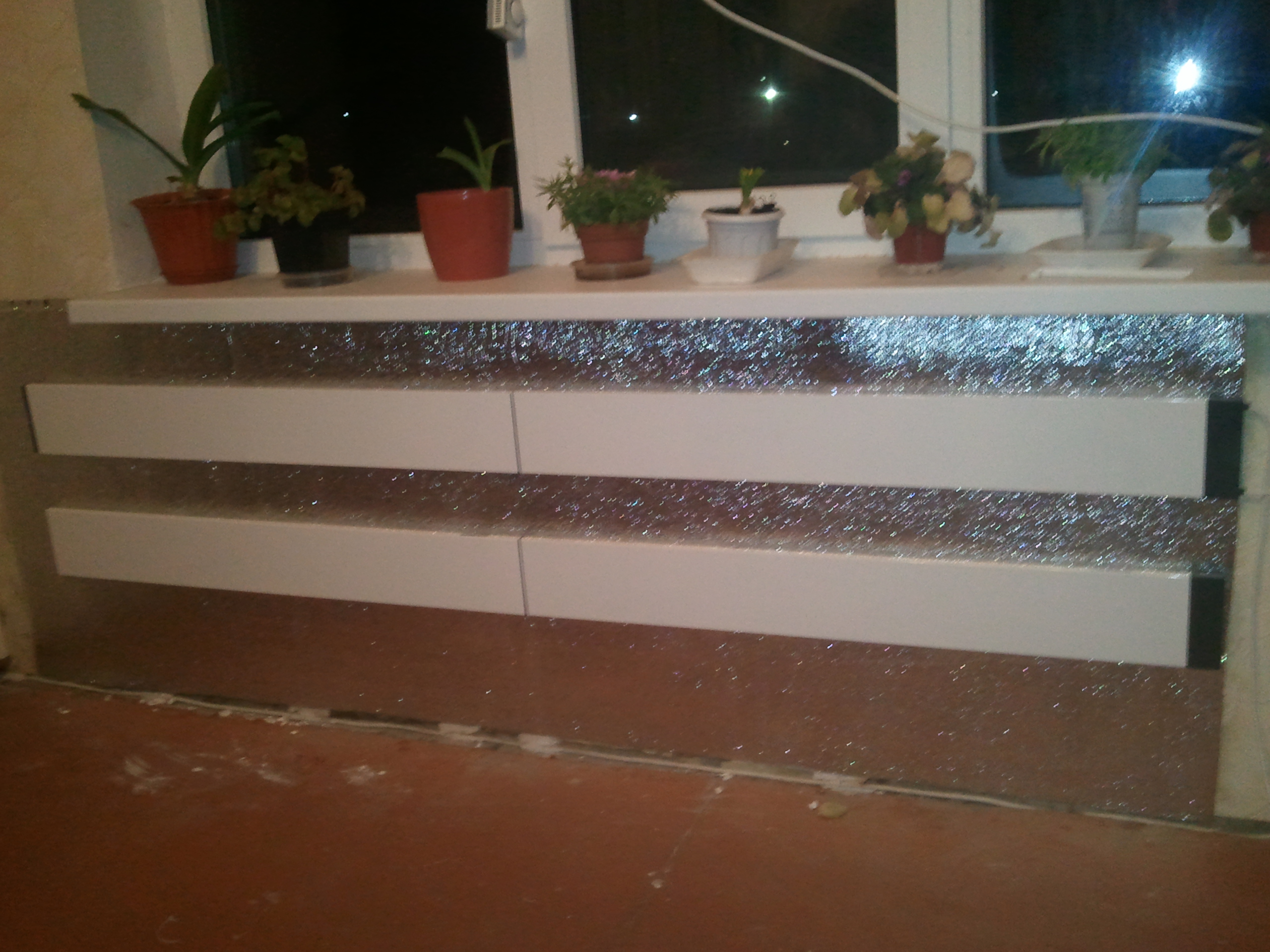

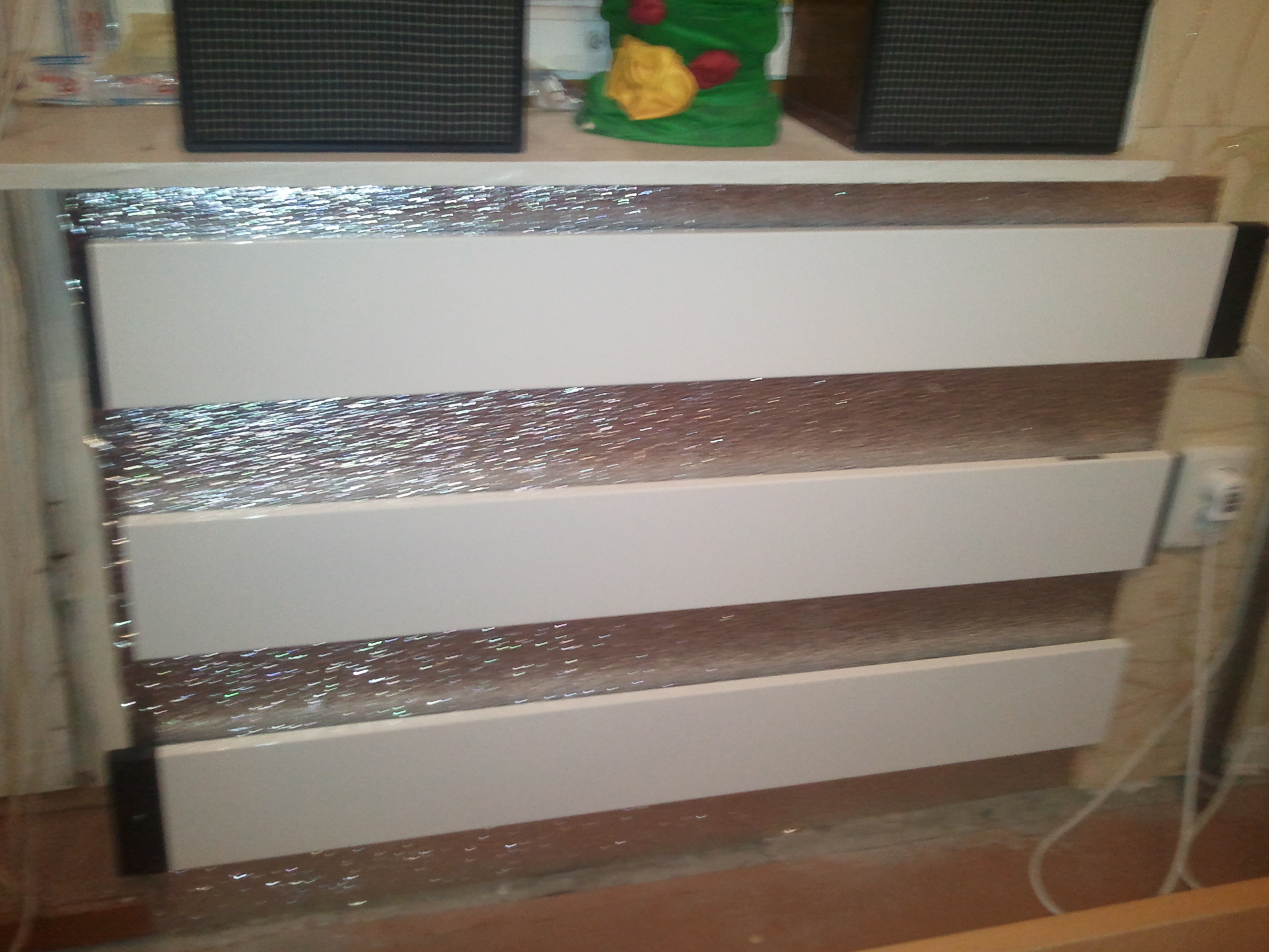

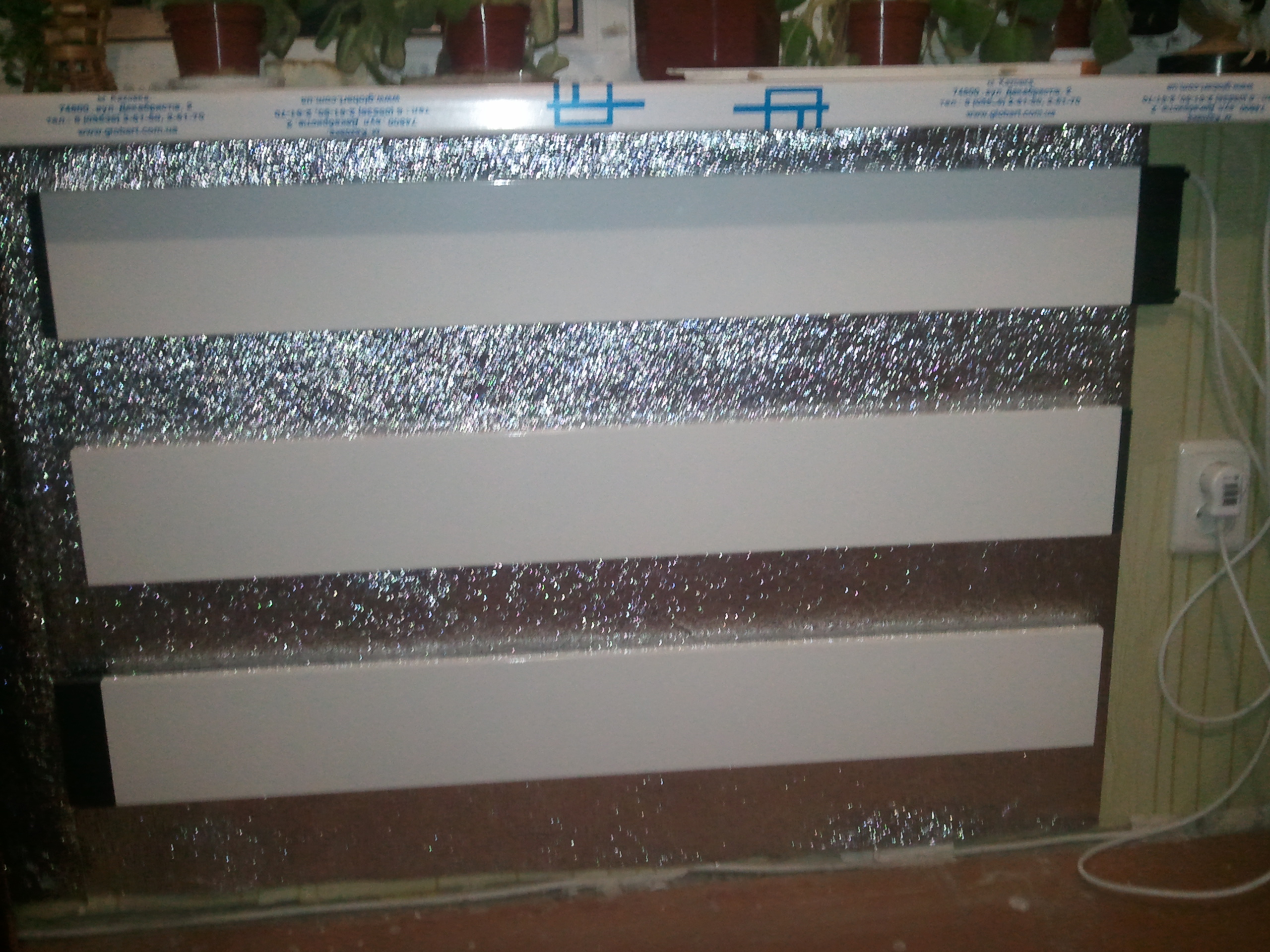

Интересно узнать кто имеет опыт использования таких панелей мне показались очень эффективны набор из 5-ти панелей (900Вт) греет лутше чем 2кВт-ный конвектор

Отапливаемая площадь, как обычно, высосана из пальца. Как и время работы панелей 12 часов в сутки. Но для большинства квартир в многоэтажках хватит.
Вчера помогал куму вешать эти панели в квартире:\"\": жаль пока не могу поделиться всеми впечатление, так как не прислали перемычки и мы не смогли все панели подключить, надо ждать до пятницы пока пришлют.
Вкратце греют вроде отлично только как всегда первых несколько часов воняет эмаль да и цена завышена:(

Чем Вам обычные электроконвектора не угодили, вид бы был поприличней, по расходу электроэнергии чудес не ожидайте.

Не всегда есть необходимая мощность для их включения плюс слабый ввод много соседей уже сидят на электроотоплении.
Не всегда есть необходимая мощность для их включения, дом с газом слабый ввод много соседей уже сидят на электроотоплении.

К сожалению нет:). Если устанавливать в 3-х комнатной квартире (60м.кв) по всем рекомендациях 21 панель (180вт), общая мощность 3.6 кВт. А теперь прикинуть конвекторы 1кВт на 10м.кв Р=6кВт многовато:o
tischa, жрать электричество что обычные конвекторы, что эти панели, будут одинаково. Сколько сожрано — столько отдано.
С чего Вы взяли 1 кВт на 10 м кв.? У Вас есть расчет теплопотерь?
С какого перепугу Вы пользуетесь рекомендациями продаванов?
Вот так и разводят нашего брата:D
Кстати у меня квартира трешка, прикидывал теплопотери как раз в где то в три с мелочью киловатта и получалось.:D при условии что соседи в тепле живут.
