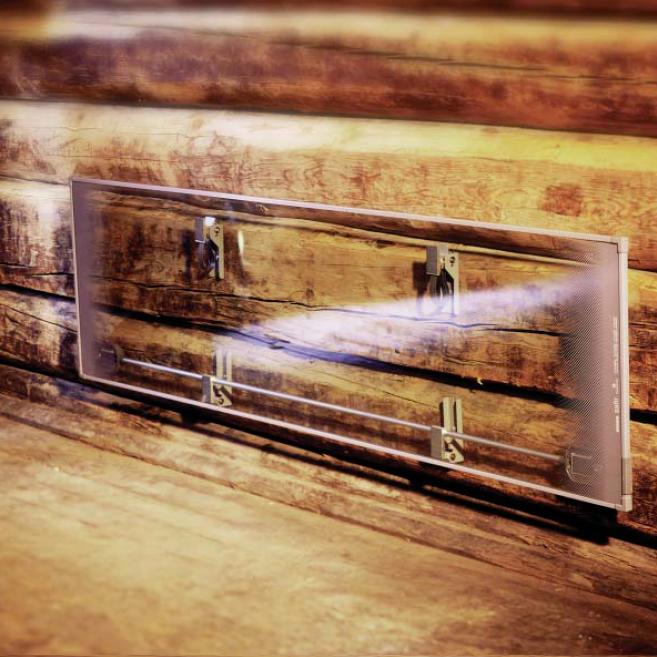

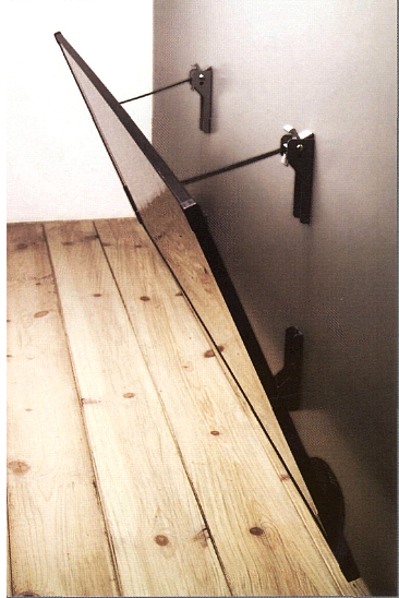

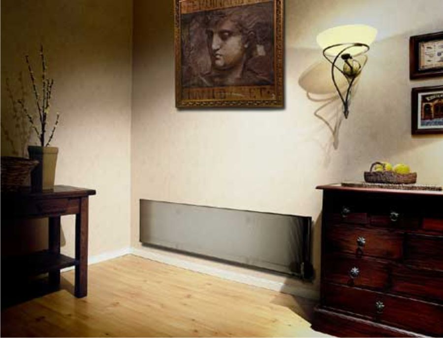

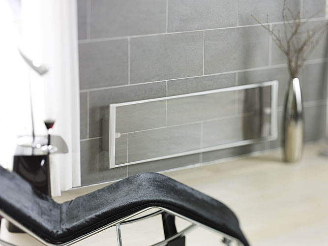

Решил приобщится к ИК технологиям.Приобрел на балкон соединенный с кухней, в качестве доп.обогревателя стеклянный обогреватель NOBO Safir
1,1 кВт с термостатом.
n.jpg.afd44b2122d0f6ce83e6c4959313dc21.jpgn1.jpg.18d56e892ae7e8ab7e4dbd17d338c841.jpgn2.jpg.c3fec96f65938530ba41bb6bc60e009e.jpgNOBO_Safir_II_intrer_4.jpg.5adc58942438e4e0cc8efe7ef5b695ec.jpg
Описание.
Электрообогреватель "Safir" фирмы NOBO состоит из двух 4-мм пластин, соединенных вместе. На верхнюю поверхность задней пластины нанесен невидимый электропроводящий слой, который при прохождении через него электрического тока выделяет тепловую энергию в инфракрасном диапазоне спектра излучения - на этот диапазон приходится 95% выделяемой тепловой энергии. Температура распределяется по всему электрообогревателю и не превышает +70 градусов. Передняя пластина выполняет роль электрической и механической защиты. При возникновении перегрузки в сети прибор отключается автоматически. В его конструкции предусмотрено гнездо для подсоединения термостата, который обеспечивает точность регулирования температуры в помещении, равную 3 градусам.Взято getbut.php?but=12&ff=Arial&fc=000000&ft=ТУТ&rnd=2081988544
Как эффективно будет греть на самом деле- покажут морозы...

Разумное и понятное объяснение - доп. обогреватель, стеклянный, современный, стильный, еще и ИК пишут в документации!
Но есть сомнения в заявленых 95% ИК излучения, по учебникам прим. 60-70% получится. Но это не страшно, все равно остальные 30-40 % окажутся в этом же помещении - т.е. будут его нагревать/отапливать.
Правда все таки смущает заявляемая цифра 95% ИК - не бывает такого для прибора с +70С на поверхности (учебники). Тут снова продавцы хотят приукрасить изделие, даваея неверные цифры. Хотя, там может быть написано - до 95% ИК, т.е. 95 - это максимально теоретически достижимое.

Правда все таки смущает заявляемая цифра 95% ИК.
Продавцы вообще пишут 97 % :D
Цитирую
Основой обогревателя является закаленное термическое стекло. Из физики известно, что стекло является одним из лучших материалов с точки зрения излучающей способности. По свойствам оно приближено к так называемому "абсолютно черному телу" (абсолютному 100 %-му излучателю). Коэффициент излучения стекла достигает 97 %. Именно за счет этого КПД нагревательного прибора близок к максимальному значению.
Под излучательной способностью стекла понимают способность стеклянной поверхности отражать длинноволновое тепловое излучение, длина волны которого меньше 16000 Нм.
Особенно понравилось объяснение высокого КПД
Потери мощности на световой эффект и тому подобное отсутствуют. За счет этого КПД стеклянных обогревателей достигает 95 %.
Коротко и ясно- и тому подобное=95% КПД :)
