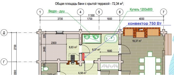

а электрический теплый пол как вариант не рассматривали?
пока нет. можете предложить вариант?
в одном помещении нет возможность на стене расположить конвектор
а если здесь расположить небольшой конвектор? + 5 кв метров теплого пола в душевой.

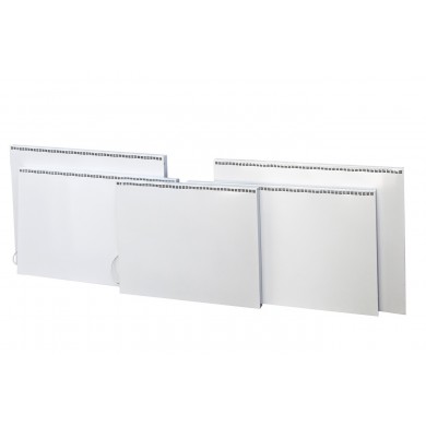

приветствую, панели Термоплаза у кого-нить стоят? буду признателен за отзыв:beer:
У меня стоят аналогичные, днепровские. Я раньше был связан с производством подобных обогревателей, у них там такой же или аналогичный нагревательный элемент, аналогичный корпус. Если говорить за мои, то из всех аналогичных моделей выбрал эти, по причине большой площади теплоотдачи, в соотношении с мощностью и температурным режимом. Модель 500 Вт. имеет размеры 1000 мм. * 690 мм., с температурой нагрева до + 80С., через корпус, толщиной 50 мм., проходит воздух нагреваясь до + 45С.
спасибо:) только я так и не понял вы довольны ими или нет? это у вас основной тип отопления или вспомогательный?
Термоплазовцы рассказывают по 300 ватт на 7 кв.м. Веселые ребята конечно, даже не спрашивают теплопотери помещения:D

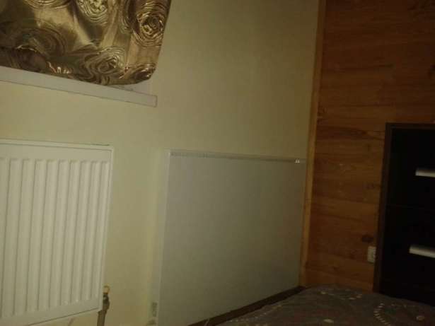

В моем случае, на комнату 14 кв.м. на первом этаже, достаточно обогревателей общей мощностью 1000 Вт, а на втором, в мансардной комнате такой же площади, достаточно двух обогревателей на 250 Вт и 500 Вт, чтобы в - 25С., в комнатах было + 23С.
У меня стоят аналогичные, днепровские. Модель 500 Вт. имеет размеры 1000 мм. * 690 мм., с температурой нагрева до + 80С., через корпус, толщиной 50 мм., проходит воздух нагреваясь до + 45С.

Общая площадь дома 84 кв.м. Стены газоблок 20 см, воздушная прослойка, полкирпича, теперь сделал наружное утепление 10 см. пенопласта.
