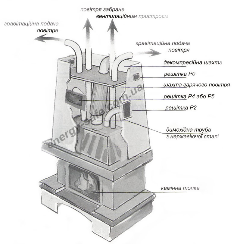

Всего их должно быть минимум ПЯТЬ:
1) два по бокам те что пониже - выходят от патрубков из дистрибутора
2) одно спереди - это выходит из обшивки (т.е. из пространства между кожухом и обшивкой)
3) два по бокам чуть выше - вентиляция декомпрессионной камеры.
И НИЧЕГО ЛИШНЕГО в ПЕРЕЧИСЛЕННОМ НЕТ - все нужно делать именно так!

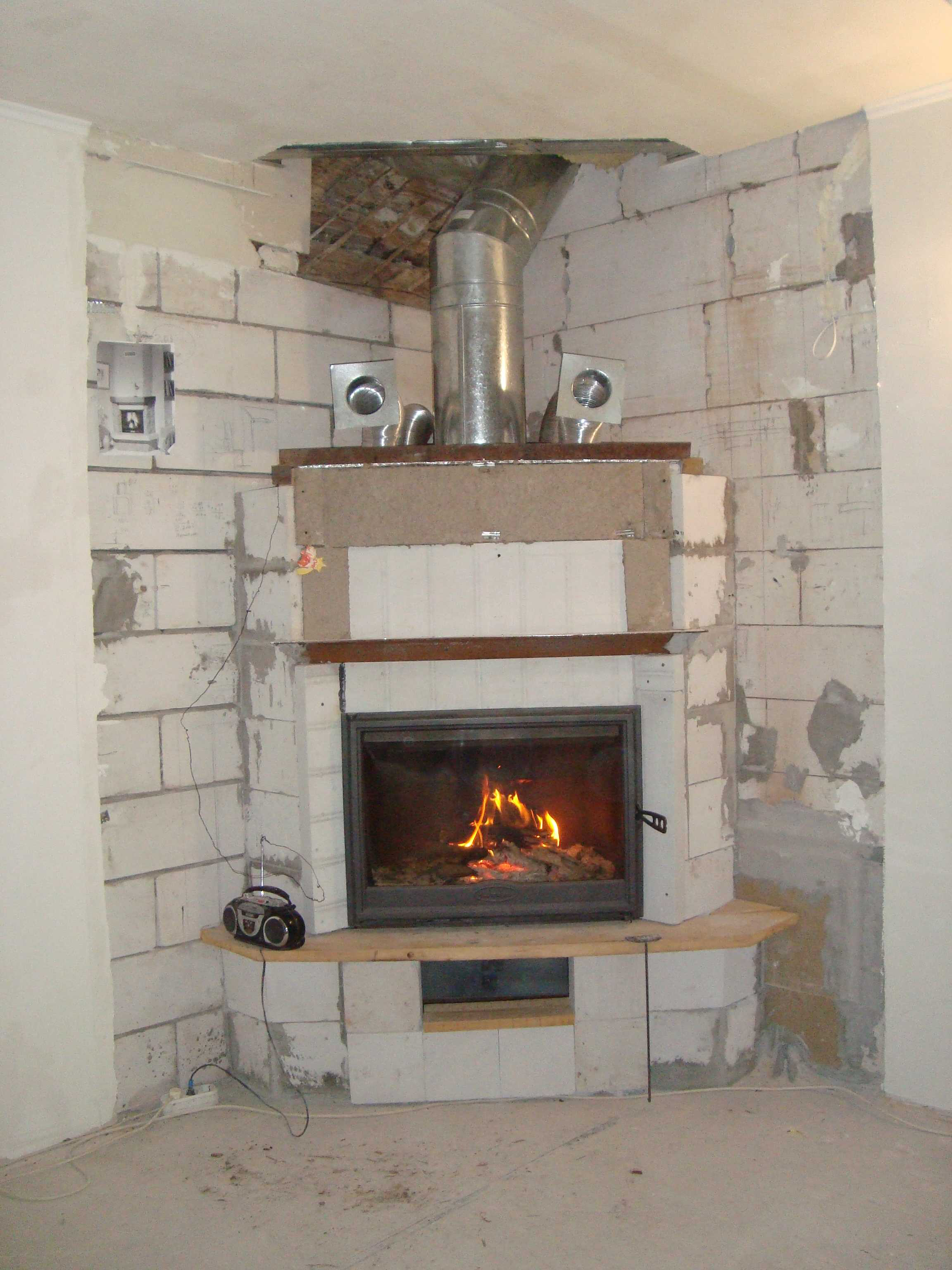

Посмотрел ваш план.
Честно - НЕ ПОНЯЛ зачем тянуть две трубы по 110???
Это ж у вас просто за стенкой!
Почему не бросить одной по 150?
Теперь почему не тянет в другие комнаты и почему в гостиной жарко.
Уже писал об этом - НЕДОСТАТОЧНО охлаждается топка!
Я что-то пропустил фото вашего дистрибутора... тогда можно было бы поискать причину глубже и предложить выход...
Одна из причин очевидна - вы слишком НИЗКО вывели отверстия...
Для первого этажа их рекомендуют делать как можно выше - для того, чтобы воздух "разогнался" как следует на вертикальном участке...
Ну и конструкцию дистрибутора выложите с фото...

Итого я так понял у вас из дистрибутора выходят всего ЧЕТЫРЕ трубы ф110.
Т.е. суммарно АЖ 380см2...
И ничего удивительного, что излучает топка очень много тепла...
А куда ж ему (теплу) бедному деваться, если вы не обеспечиваете достаточного охлаждения корпуса топки...
Тут как бы беды не было с перегревом и последующим выходом топки из строя...:(
Неужели у вас инструкции нет вообще???
Во всех инструкциях, что я видел, указана площадь выходных отверстий.
Причем написано, что это МИНИМАЛЬНО ДОПУСТИМАЯ...
Т.е. больше - можно, меньше - низззя...
Так вот, 380см2 это минимальная площадь выходных отверстий для топок с номинальной мощностью 3,3КВт.... или максимальной 5КВт.
Если у вас топка такой мощности, то тогда все ОК...
Теперь по поводу выхода тепла.
1. Вижу вы поставили обычную гофру алюминиевую - у нее сопротивление значительно больше. Надо заменить на гладкие трубы.
2. Поднимите выводы воздуховодов как можно выше.
Это позволит отобрать БОЛЬШЕ тепла от самой топки и тогда лучевая составлящая уменьшится...
Воздуховоды из нержавеющей гофры по 50 см длиной, сейчас выведены на максимально возможную высоту мешают деревянные верхние венцы от старой части дома (фото еще нет), единственное что еще предполагается- это канал прямоугольного сечения с выводом на облицовку топки с регулируемой решеткой- вот там и доберу недостающие сантиметры-примерно приблизительно конечно...

2 и з это из разных камер.
3 - это из декомпрессионной камеры, которая отделена от кожуха перегородкой теплоизолирующей...
Пример, на котором все понятно - в аттаче.

по темке - фотки...
Вот смотрю на 4-й фотке отчетливо просматривается, что вы нержавейку вставили ВОВНУТРЬ выхода из топки...
Т.е. собрали по конденсату, а не по дыму...
Это вы специально? или так вышло?
Хоть там герметиком как следует прошлись? и скотчем замотали?

Если помните у меня нет ревизии, если будет конденсат-то в топку, конденсата не оказалось....
конструктив топки таков -что первая труба только по конденсату вставляется. Вставлял ее буквально с "мылом" и молотком :), настолько все четко сделано. Герметик не принименял, потому как весной все это перебираться будет уже "по взрослому", но похоже и тогда он там лишний, потому как проблем не наблюдается, там и под давлением ничего не просочится, может только стык промажу для пущей важности-хотя может и промазал... не помню... в салоне когда покупал сендвич трубы посоветовали герметик на стыках труб не применять- итак все достаточно плотно, а мелочи заростут сами при нескольких протопках.

Да, я как-то выпустил, что у вас без ревизии...
Думается это нехорошо... весной будет время и возможность - сделайте.
По поводу того, что с мылом вставляли. Тут такая штуковина как разные материалы, а значит с разными коэффициентами расширения при нагреве. В том месте нагрев будет самый что ни на есть...
Вот со временем и может "бяка" приключиться. Ведь не зря же есть рекомендации по поводу того, что от выхода из топки нужно вести черным металлом 2мм, а потом уже на нержавейку переходить...
По поводу того, что при сочленении труб ОДНОТИПНЫХ герметик не нужен я полностью согласен. Я свою гильзу так и собирал. Хотя вроде как щелочки небольшие и есть, но не факт что они на всю длину сочленения - там труба одна в другую минимум на 5см заходит...;)

По поводу выходных отверстий. Вы посмотрите еще раз картинку, которую я выше выкладывал. Там есть еще одна решетка - на обшивке фронтальная. Из нее тоже воздух выходит. Правда, не от дистрибутора, но она тоже в общем балансе участвует...где-то на 30% площади... а делать ее нужно ОБЯЗАТЕЛЬНО!!!
Какой вход ЕСТЬ на 365см2???
Где он? Можете показать?
И при чем тут ТРУБЫ (2х100 или 1х125)??? Если вы делаете решетки для подачи конвекционного воздуха, то прорезайте отверстия по размеру решетки...
Я вот уже писАл, что планирую по бокам снизу сделать приточные решетки, регулируемые и с фильтром. и каждая будет не менее чем 300х150...
Теперь по поводу "узких мест". Для себя определил, что буду проходить через перекрытия гладкой вентиляционной трубой ф125. При этом "сплющу" ее в виде эллипса. По меньшей стороне будет 100мм (как раз чтоб в "пустотку" нормально зашла). Площадь сечения эллипса будет примерно 118см2, в то время как сечение ф125 составляет 123см2.
Надеюсь такое незначительное "усечение" на участке в пол-метра не приведет к "турбулентности"... По крайней мере все же лучше, чем "стандартный" переход на прямоугольник 150х50 и потом обратно...
А можете на плане нарисовать расположение топки и где будут в комнатах выводы воздуховодов?
Или уже где-то было и я пропустил???:o
да сделать там не большое отверстие совершенно не сложно...

Между топкой и кожухом я понял про зазор...
Судя по всему вы и имели ввиду эти 365см2...
Но это НЕ ТЕ квадратные сантиметры, они уже ВНУТРИ конструкции...
А как туда воздух поступает? Откуда...
я хотел и планирую подавать воздух прямо в топку а не в пространство между утеплителем и облицовкой, вот по этому и напсиал про трубы прямо в стену.
Что значит ПРЯМО В ТОПКУ???
Т.е. в камеру сгорания?
У вас в топке есть две дырки ф100мм и одна ф125мм???
ГДЕ ОНИ???
Мне кажется, что тут путаница какая-то. Конвекционный воздух подается НЕ в топку, а ПОД топку или в пространство ВОКРУГ топки...
