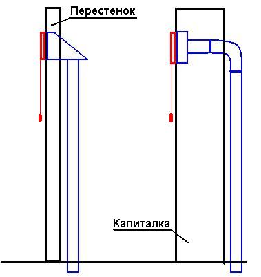

Ну я не собирался ВСЮ конструкцию вместе с трубой вертикальной прятать в стену. Труба идет с одной стороны стены, а решетка - с другой.
Вот картинка:
Слева - вариант с перестенком. Там "треугольник" вполне подойдет. Т.е. вырезаем в стене квадратик и туда вставляем этот переходник.
Справа - проход через капитальную стену (40см). Тут сверлим в стене отверстие под диаметр трубы, а уже с обратной стороны (где решетка будет стоять) выдалбливаем нишу, в которую и вставляем этот квадратный фланец переходника с круга на квадрат.

Тут целая теория... и мнения разные - начиная от самого пола (из-под плинтуса) и заканчивая вообще из потолка...
В 90% случаев как раз из потолка и делают...хотя вроде как более правильно - из пола...:o
Я себе просто представил систему движения воздушных потоков в каждой комнате, куда буду заводить воздуховоды. С учетом расположения решетки относительно окон, дверей, мебели...
И получается, что из-под потолка самое то...
Ну представьте - сделали вы выход на высоте 50см от пола. А потом вдруг решили туда кресло поставить... или тумбочку... или шкаф...:(
И потом - если правильно все сделать, то поток воздуха будет достаточно приличный... причем заметно теплого воздуха (70 градусов а то и выше). И если вы будете проходить мимо этого "потока", то будете ощущать дискомфорт наверняка... А цветам в радиусе действия этого "фонтана" будет ну очень неуютно... перепады опять же...
Тут один из форумчан написал, что вопреки ... он сделал решетки вверху и НЕ ЖАЛЕЕТ об этом...
А веревочки дело такое - их можно задекорировать, упрятать...
В конце концов можно штангу съемную придумать...
Т.е. я думаю о комфорте... к тому же я предполагаю использовать ЭТУ ЖЕ систему воздуховодов для вентиляции даже тогда, когда камин не работает, т.е. создать приток свежего воздуха в дом...;)

Я еще на стадии проектирования запланировал четыре вертикальных канала. Т.е. в этом "комыне" (т.е. трубе по-русски) у меня было заложено так (слева-направо):
2 вентканала ф110 из подвала
2 вентканала РГВ ф110 с 1-го этажа
1 дымоходный канал 230х230 с заложенной гильзой из н/ж ф200мм
Уже на этапе строительства супруга закатила скандал, что никакого камина и никакого РГВ не будет... Да и я не проработал в деталях решение, поэтому каналы РГВ "пропали"...
...и как это обычно бывает...:D
...когда уже вся коробка построена, супруга дала таки "добро" на камин с РГВ, поскольку порасспрашивала знакомых - сколько они платят за газ в своих домах и... сменила гнев на милость...;)
Теперь относительно видимости труб.
Ну понятно, что на 1-м этаже вертикальные участки закроются коробом.
На первом будут также и горизонтальные, но они пойдет под самым потолком и это я тоже обыграю в виде "уступа" во всю стену, в который упирается короб...
А вот на втором этаже у меня там запроектирован шкаф-купе, т.е. придется пожертвовать одной секцией.
Есть также участок прохода через коридор в еще одну спальню. там решил опустить потолок из ГКЛ на 20см и в нем проложить эту трубу, ну а выйти через стенку как раз в эту спальню.
Коридорчик махонький - что-то 6-7м2, поэтому там потолок 2,85 был бы чересчур...
А так вроде все логично... и гармонично...

Там будут стоять уголки под 90 градусов и переходники с круглого сечения на прямоугольное (предположительно 150х50мм). И вот эти "щелевые" форсунки будут направлены четко ПОД топку...
Примерно таким макаром полагаю сделать...:o
Добавлено через 4 минуты
Цены вполне нормальные на металлические анемостаты белые крашеные начинаются от 42 грн это диаметр 100мм .Это с прайса Вентса
кстати, да. Интересное решение, можно не использовать "треугольники, а сразу с колена ... и смотрятсся не плохо. только вот не понял как они регулируются
В описаниях на металлические анемостаты вообще ни слова о проходном сечении...
Если посмотреть пластиковые, то выход уменьшается ВДВОЕ...
Т.е. вы не даете воздуху свободно выходить... никогда...
И не думаю, что это хорошо...:(
В случае с треугольником сечение уменьшается незначительно, поскольку решетка ставится бОльшего размера... например 150х250...
