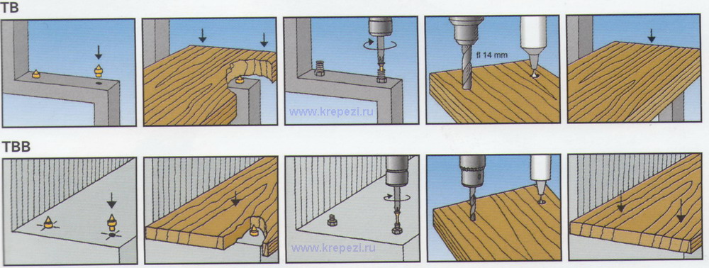

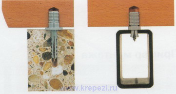

Смотрю в эту сторону:
Уже говориличто крайне не советую...хотите убедится-пробуйте.
А почему?
Я правда не совсем понял суть приведенных картинок.
там что ступень на клее держится?
А почему?
Геометрия плоскости ступеней не всегда совпадает с плоскостью каркаса и пласмаски держать не будут и вообще такое крепление это "лажа".
Уже говорили что крайне не советую...хотите убедится-пробуйте.
К тому же, там цена неподъёмная. Кстати, в Киеве можно приобрести дешевле, чем в розницу в ЕС.

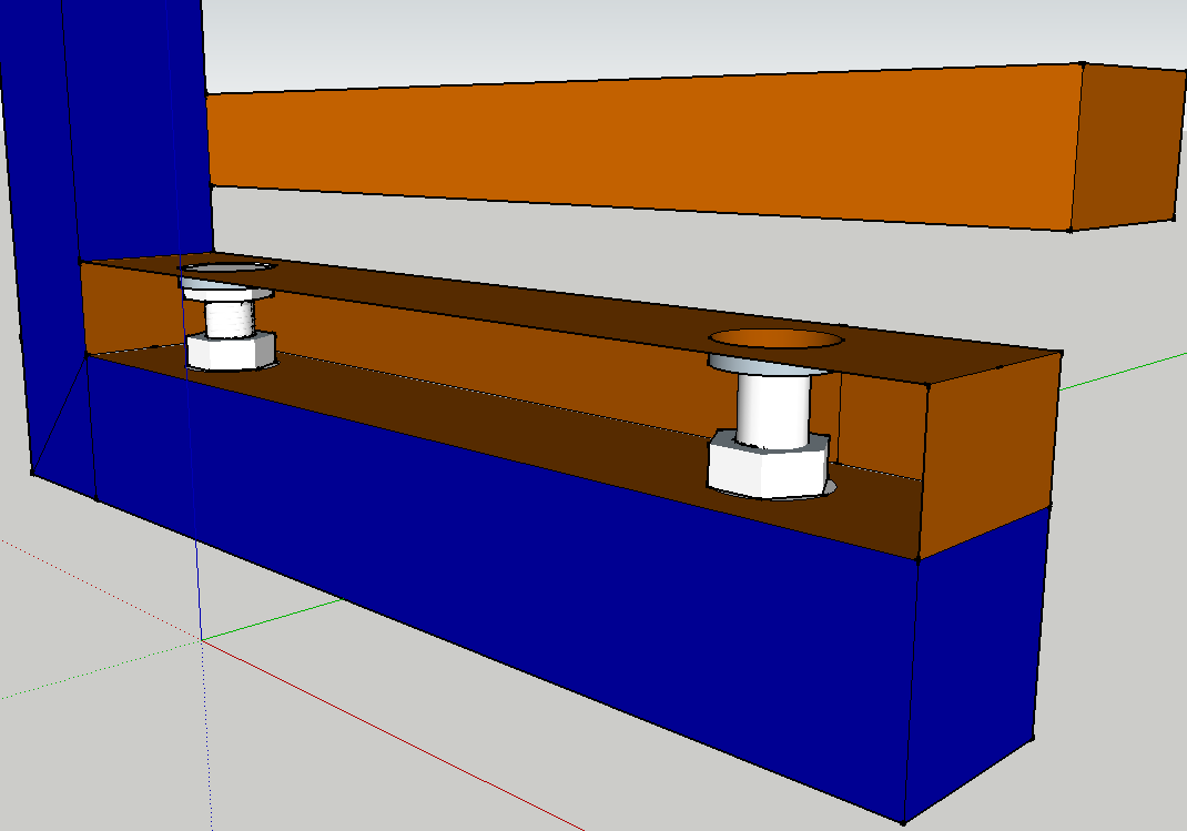

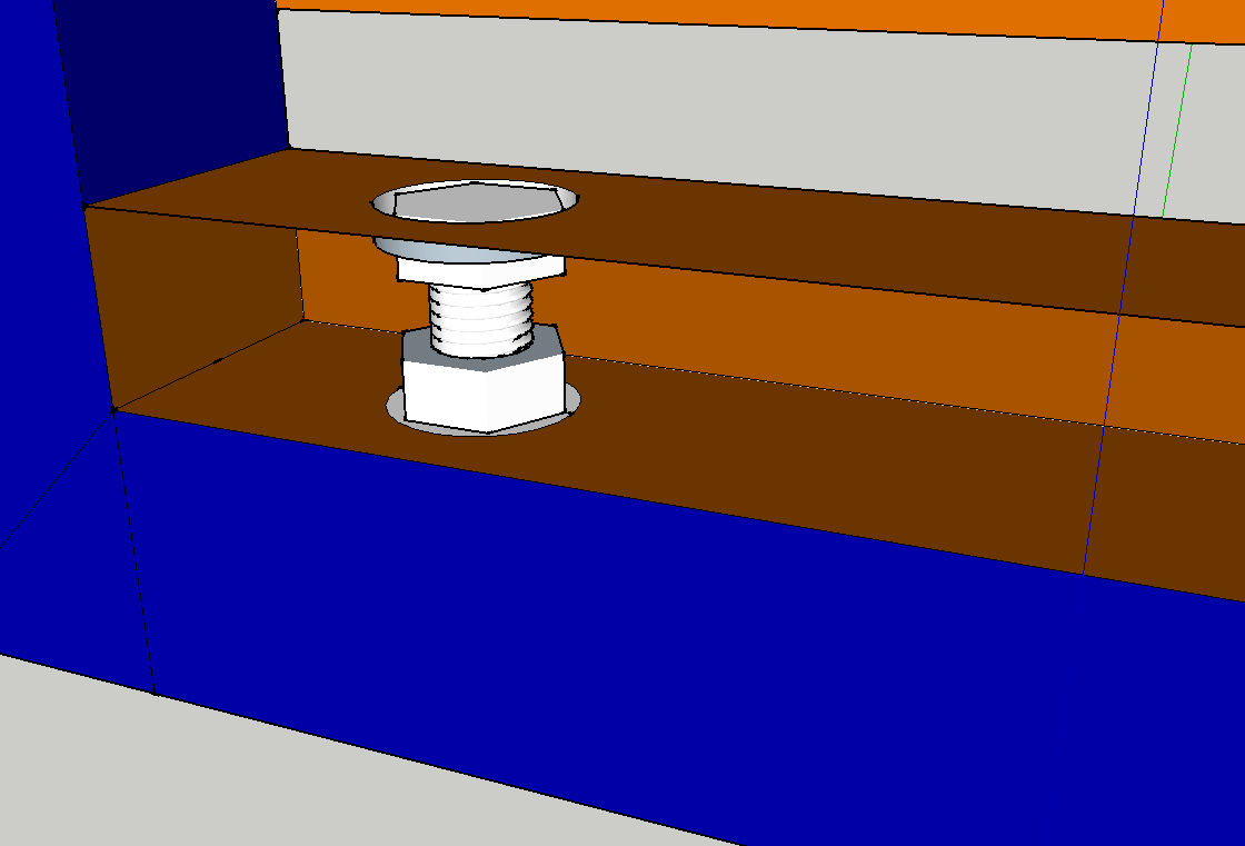

а що шановни профи скажуть за такий вариант?
1. На косоур наварюэмо приварни гайки
2. Рижемо сходинку на двое.
3. Нижня частина крипыться бовтом.
4. Верхня на клей до нижньойи.
1. Чим ріжемо?
2. Мороки багато.
[ATTACH]518058[/ATTACH][ATTACH]518059[/ATTACH]

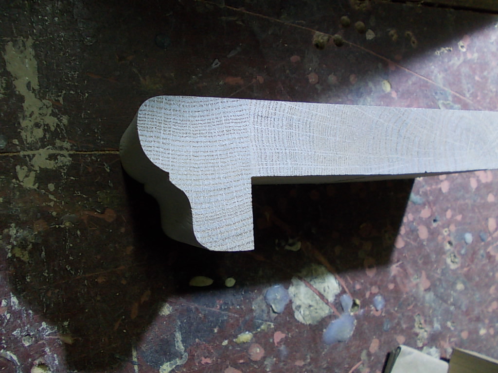

Розрізати сходину надвоє задача непроста,я би навіть сказав-місія інпосібол:D.Це робиться простіше,нижній слой 20-ка фанера а накриває сходина ,тіло якої 20мм а капінос 45-50мм...от і все:)
Ну тобто в цилому буде норм? Триматиме?
Эдиний минус, шо розибрати буде нереально.
Звичайно;)
Добавлено через 42 секунды
То вже проблема нащадків..

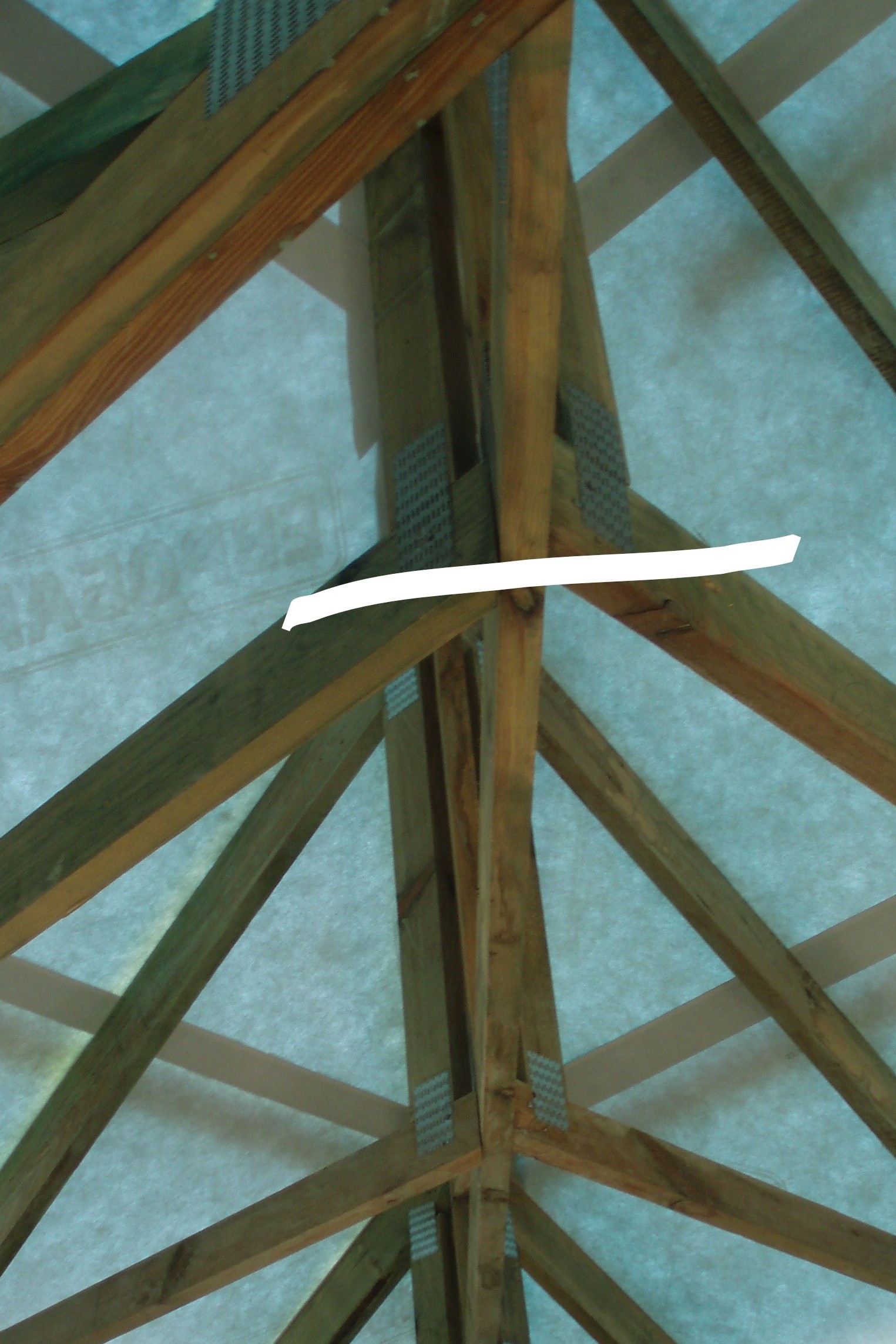

Когда мне необходимо было просверлить 3 деревянные фермы, стоящие рядом, чтоб соединить их шпилькой, а отверстие попадало на 4 зубастые пластины из оцинковки по 1,5мм в середине и нельзя было к этому узлу подлезть - взял обычное сверло 10мм по металлу и приварил к нему кусок гладкой арматуры 500мм. Получилось так удачно, что пользуюсь иногда и сейчас - удобнее держать в руках дрель с длинным сверлом.
Особой роли балансировка не играет, все нивелируется "автоматически" - руки играют

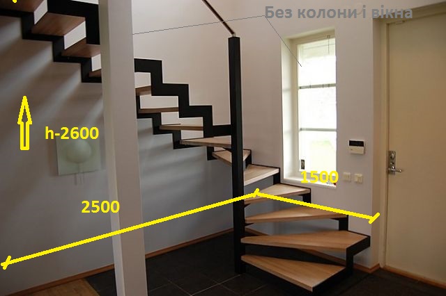

Всім гарного дня! Збираюсь зробити сходи на металевому каркасі, на жаль залишив мало місця і тепер не знаю що туди можна впихнуть. Із того що впало в око, враховующи таке росташування, знайшов такий варіант, можливо є щось краще? Ну і головне зробити хотілось по максиму самому, при наймі металокаркас, для його монтажу необхідно докупити торцовку струбцини да і варити, як я розумію полуавтоматом, бо ручняком буде сильно вести, тому питання можливо не на багато дороже буде замовити майстра який зварить такий косоур?
100%, але краще все ПIД КЛЮЧ
Каркас 100% буде мати дефекти геометрii у 90% майстрiв яких ви зможете знайти в Киiвськiй обл.
якщо ви ПА не тримали в руках то дефекти геометрii будуть з вiрогiднiстю 200%
Каркас 100% буде мати дефекти геометрii, якщо ви ПА не тримали в руках то 200%
Дякую! В любій роботі є нюанси це стосуєтся не тільки сходів, впевнений що зможу зробити в прийнятній якості, але все таки цікаво на скільки затяне робота по такому металокаркасу?
