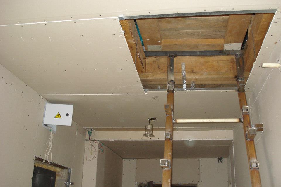

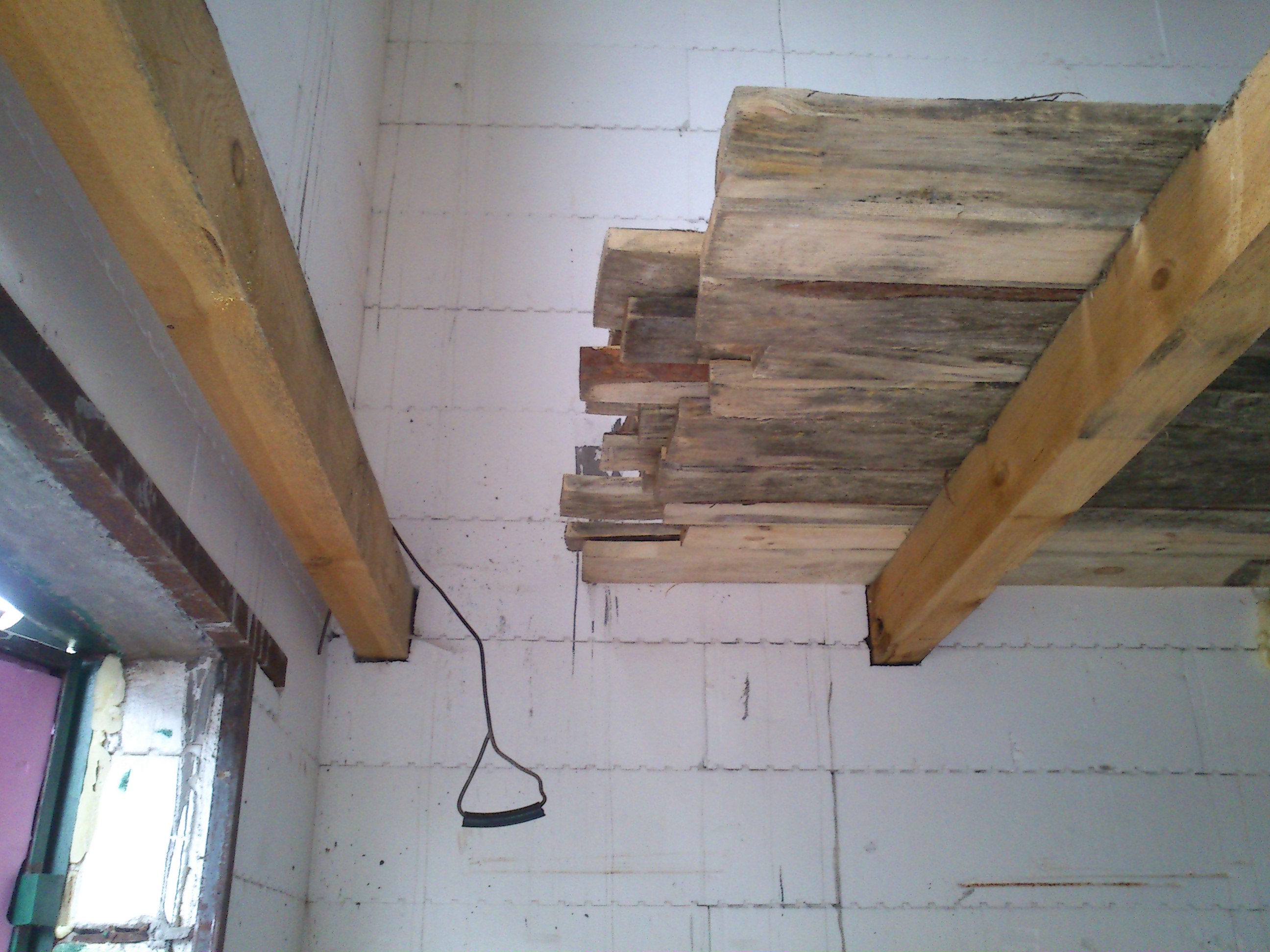

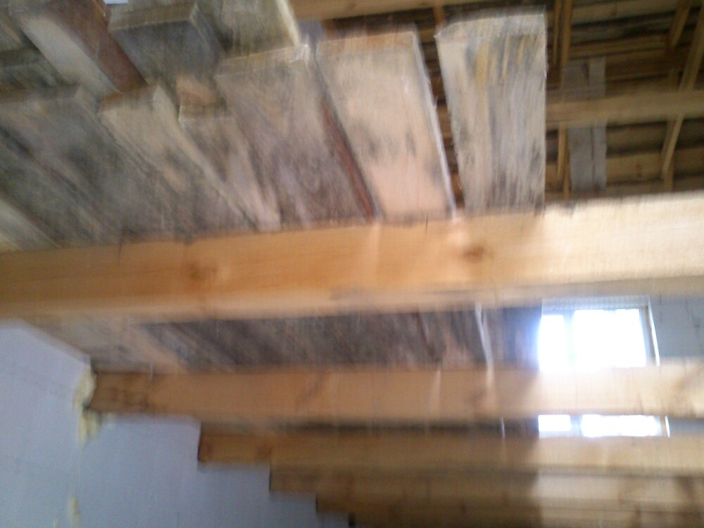

Всем добрый день,
хочу сделать в гараже полноценную лестницу на второй этаж- (чердачную даже не рассматриваю ввиду ее хлипкости для ежедневного пользования) с одним " маленьким" но- чтобы она вся убиралась вверх с помощью системы блоков и соответсвенно не съедала площадь самого гаража.
Высота от пола до балок перекрытия 2390 мм
длина лестницы порядка 3000мм
ширина проема между балками 905мм( сюда же и планирую лестницу прятать)
Лестницу хочу сделать сразу при "входе" - машина заехала лестницу опустили...
Предугадывая вопрос почему при входе- в конце гаража- надо обходить машину а если учитывать вещи спустить -поднять на второй этаж( не очень удобно носить выносить возле машины)
Любые коментарии приветствуются

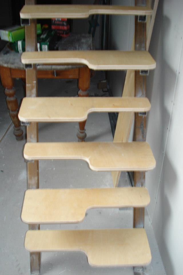

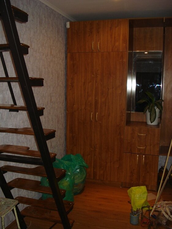

А вот моя самодельная: эконом-вариант.Ступеньки из 22 мм фанеры, вскрыты лаком,края закруглены фрезером. Сейчас бы лаком не делал, ожидаемого вида не получил, лучше покрасить. Металл покрасил молотковой краской, хотя как по мне, молотковая она только по описанию. Расчёт делал сам, долго не мог расчитать угол, чтобы головой не цепляться и лестница мало места занимала. И, конечно же, "утиный шаг" рулит!!! Смета около 1000 грн, изготавливал, варил сам. Фрезеровал кум. Батя помогал монтировать. Если бы не сжатые сроки, сделал бы гораздо красивее.
какой в конце концов угол вышел ? и трубы какие взяли , с виду хипковато не играют ? просто самому тулить подобное надо, хочу грабли обойти
Квадратная труба 50, не играет. Угол не помню.Помню, есть некий максимальный комфортный угол, так вот я его не превысил за счёт "утиного шага". Ещё должно выполнятся условие "нецепляния головы об потолок при подъёме по лестнице".
