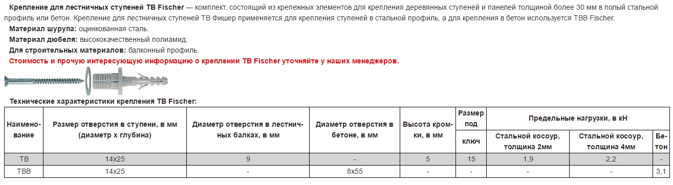

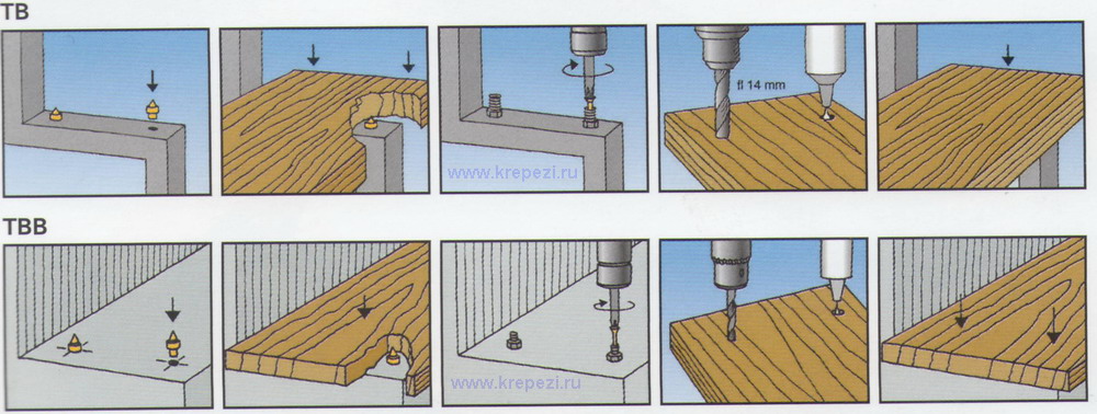

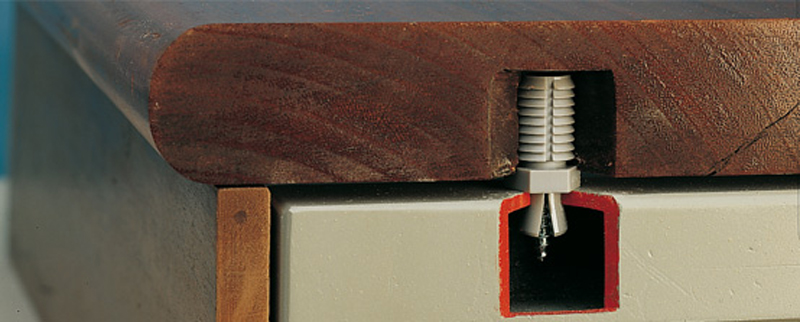

Прошу совета в выборе такого крепления, так как дорого (42 грн./шт., надо 200 шт.) и нет отзывов.
Попросил членов евросоюза узнать цену там: получил скан счёта с 2,02 EURO за штуку.
Если ступени будут с бука, та еще и покупные, то такое крепление вам ненадолго, после первого сезона будете крепить снизу саморезами)

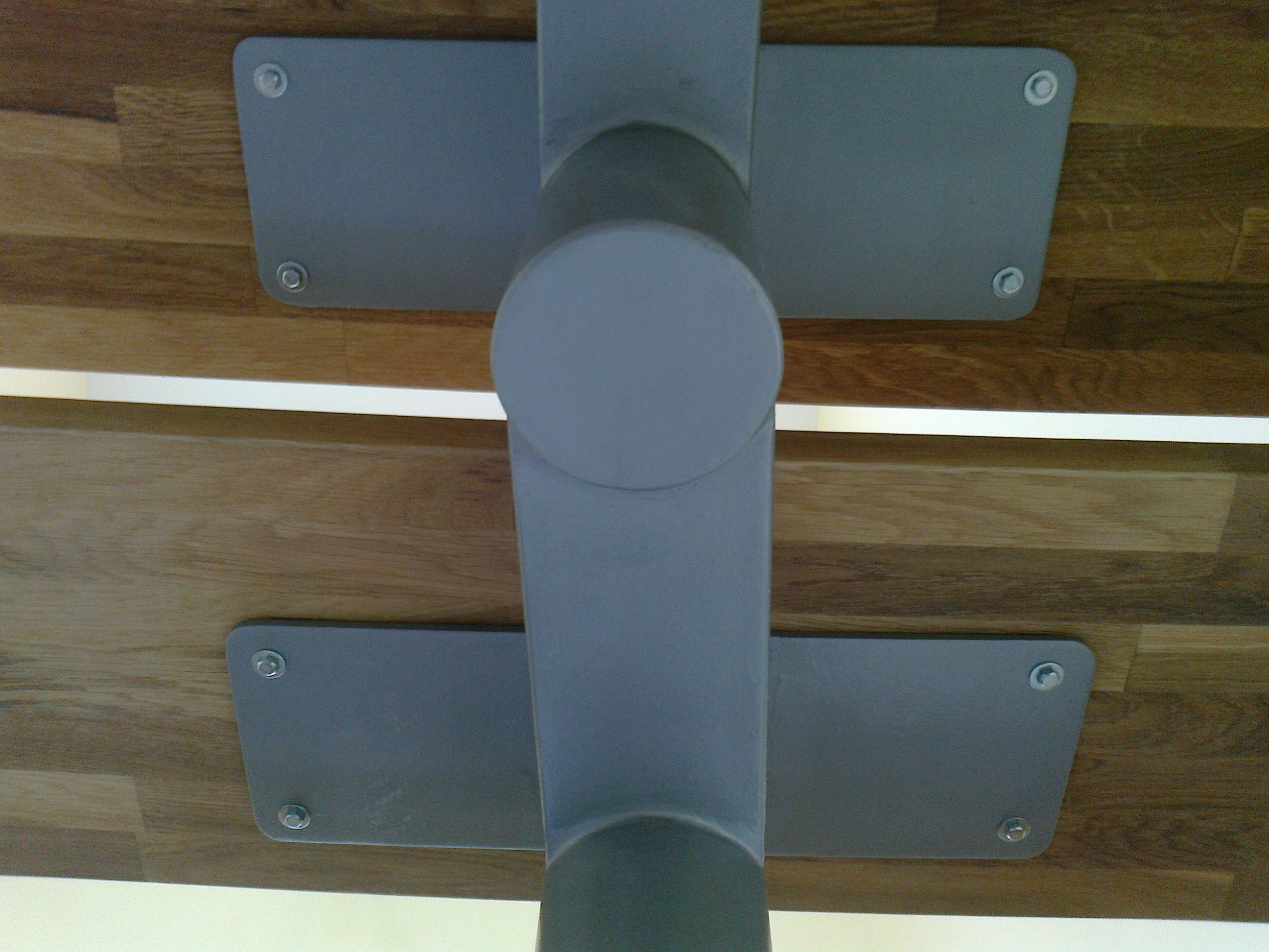

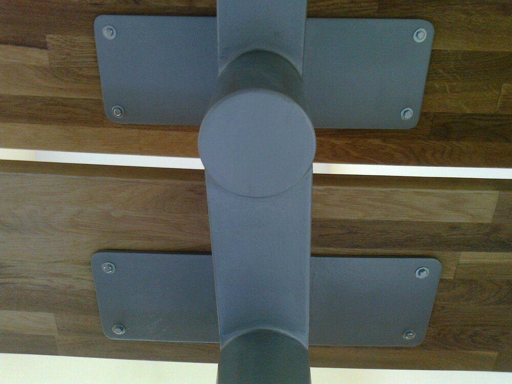

И тема о креплении была уже. Если волнуетесь об ударном шуме, то не стоит он надежности крепления -по-моему мнению, если дадате прокладку между металлом и деревом, то соединение будет гулять, что со временем приведет к поломке шурупа. У меня при затяжке шурупов (4 шт на пластину толщиной 6 мм) эту пластину выравнивало под плоскость ступени. (у меня сварной хребетный каркас).

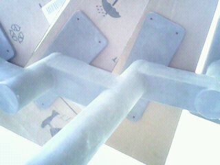

(Свои ступени на метал пластину крепил снизу шурупами 6х40. Главное не перетянуть, а то шуруп треснет и шурупы надо выбрать лучшие - попробовать на перекрут пока не треснет, ступени размечал и засверливал 4 мм сверлом на всю длину шурупа в дереве), герметик силик-й между металлом и деревом (потом при затяжке выдавливался), полгода уже пользуюсь лестницей.)

Я затягивал шурупы, потому что сварка эти пластины повыгибала (и толщина пластин 8 мм), по другому у меня - никак. ППшник, что изготовлял каркас и говорил чем крепить - шуруп для лаг 6х40.

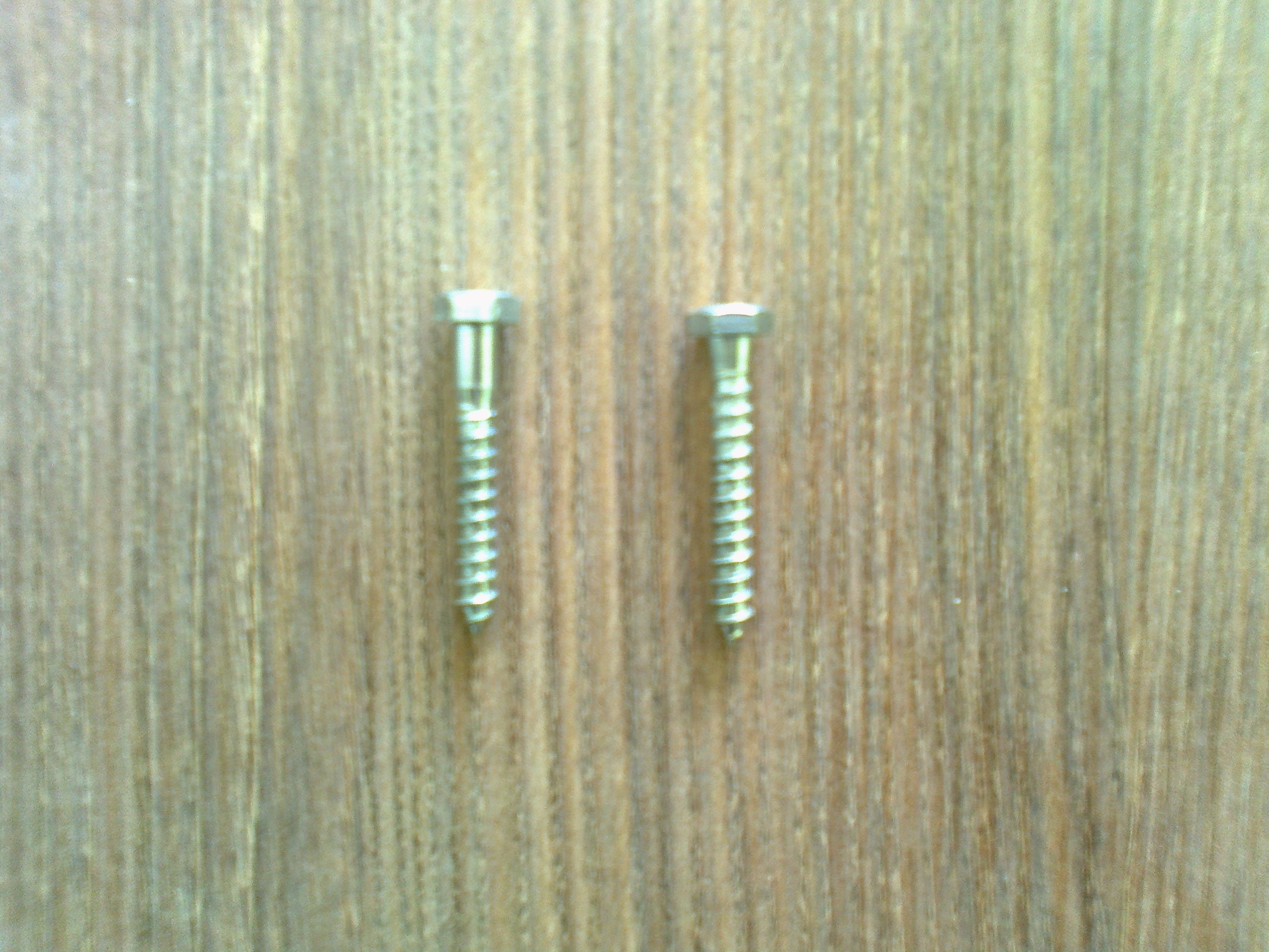

Шурупы покупал на базаре местном, там нет у них четких сертификатов, у нас есть Koelner и Nail (все равно все Китай). На фото, тот что справа оказался более стойким на скрут (на 3/4 оборота где-то). Поэтому рекомендую сделать сначала макет - труба и ступень и прикрутить-потренироваться.
