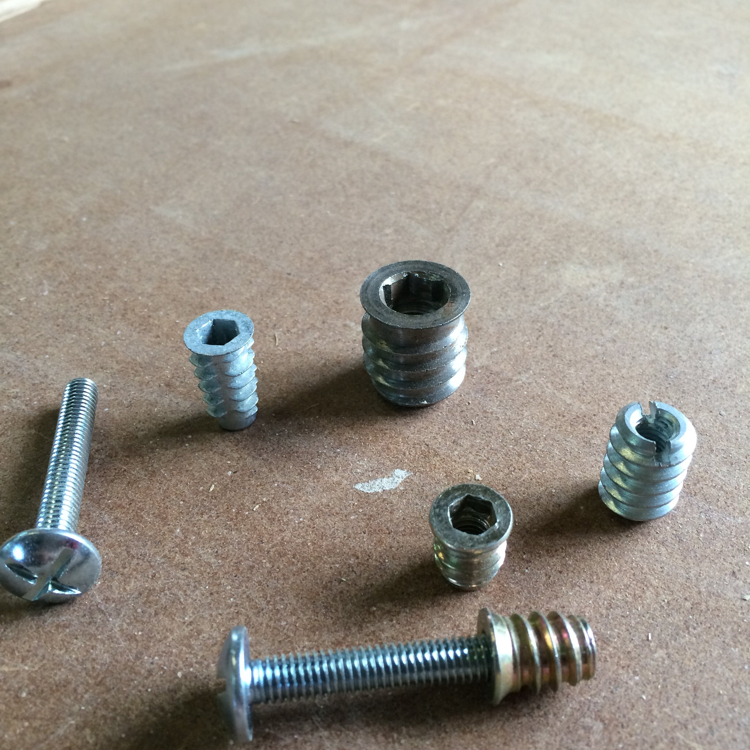

Если "для себе" то в ступень втулку с метрической резьбой,а потом красивый мебельный болт. Гемора много,но оно того стоит. По деньгам 1000 гр. включая хорошие свёрла.
Не понял. Догадываюсь, что ступень надо просверлить насквозь, вставить втулку, а затем сверху завинтить болт через ступень и трубу, а снизу гайку?
Неправильно поняли.Сверлить ступень -"Да ,я тебя":)
В нижнюю часть ступени вкручивается втулка с метрической резьбой м6 или м8,затем через трубу прикручиваем метрическим мебельным болтом.

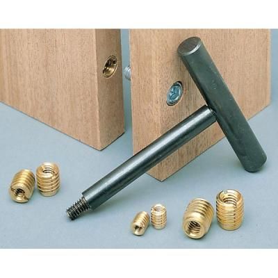

Мне бы ссылку, фото, схему или спецификацию. :)
этакие есть
где купить - не интересовался
На фото дерево к дереву. Не факт, что так же можно металл к дереву. На более дешевый вариант не похоже. То, что сложнее, однозначно. Лучше конфирмат. :)
Есть разные,для Ваших целей только сталь.

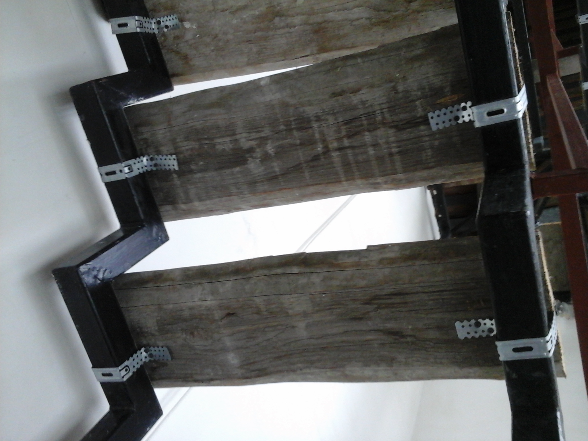

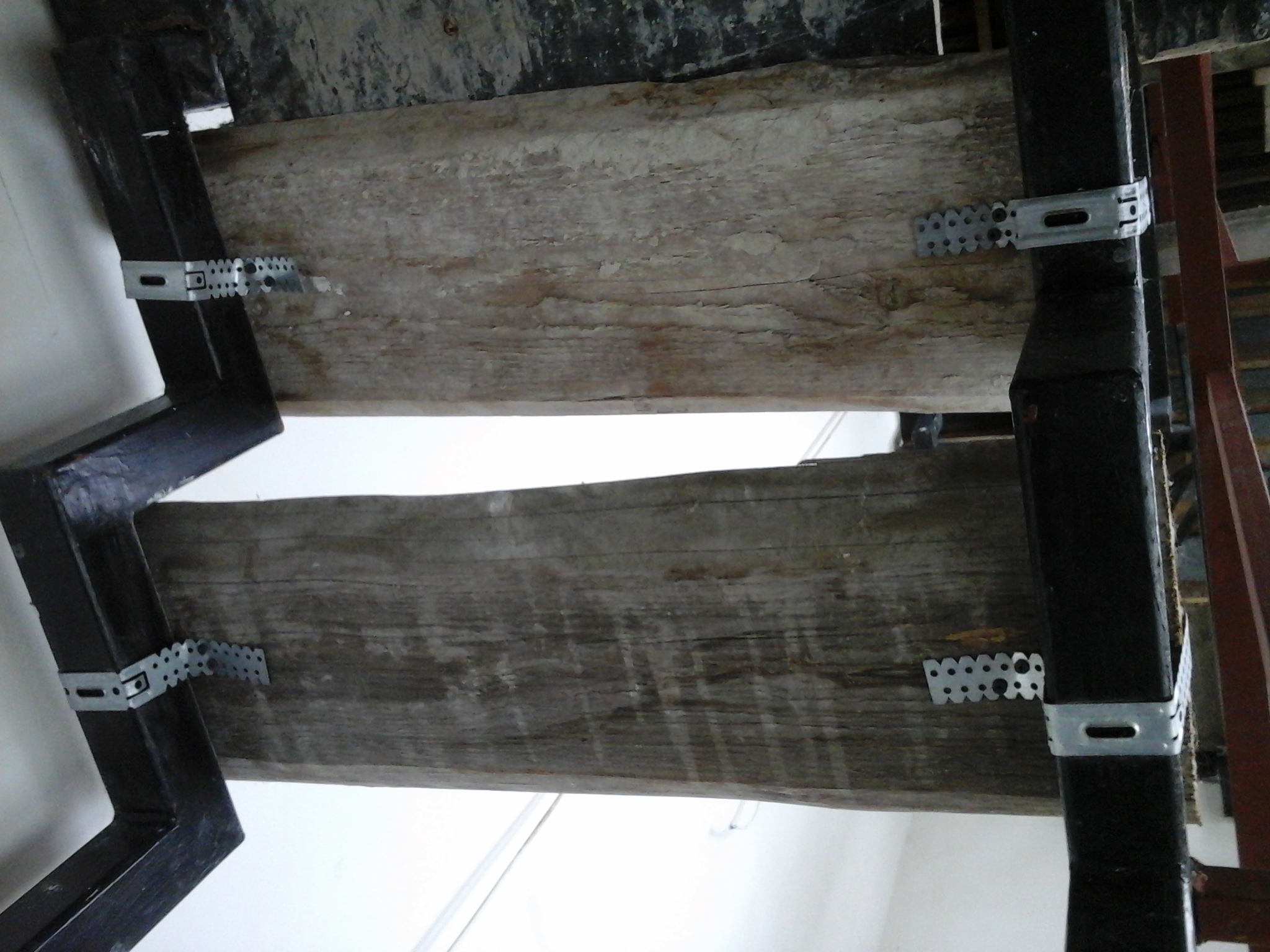

Сейчас черновые ступени прикреплены без прокладок так, как на фото. При ходьбе больше слышен скрип, так как есть треснувшие доски. Сильного шума через металл и, тем более, эха в замкнутом пространстве нет. Может страхи сильно не оправданы?
Я бы до такого крепления не додумался
Остатки с гипсокартона. Держат нормально. Проблемы только с растрескиванием досок и сколами боковин (необрезная доска).
