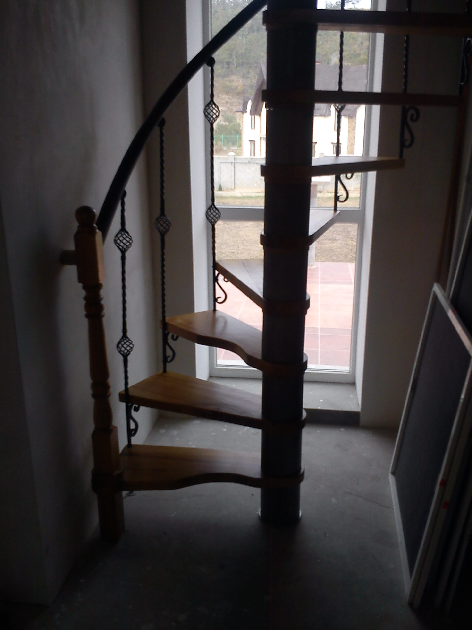

Извините, но по-скромному.. а то вокруг все дворцы.. это так, на третий этаж.. жена пилит малая.. а больше никак - проем не позволил..
