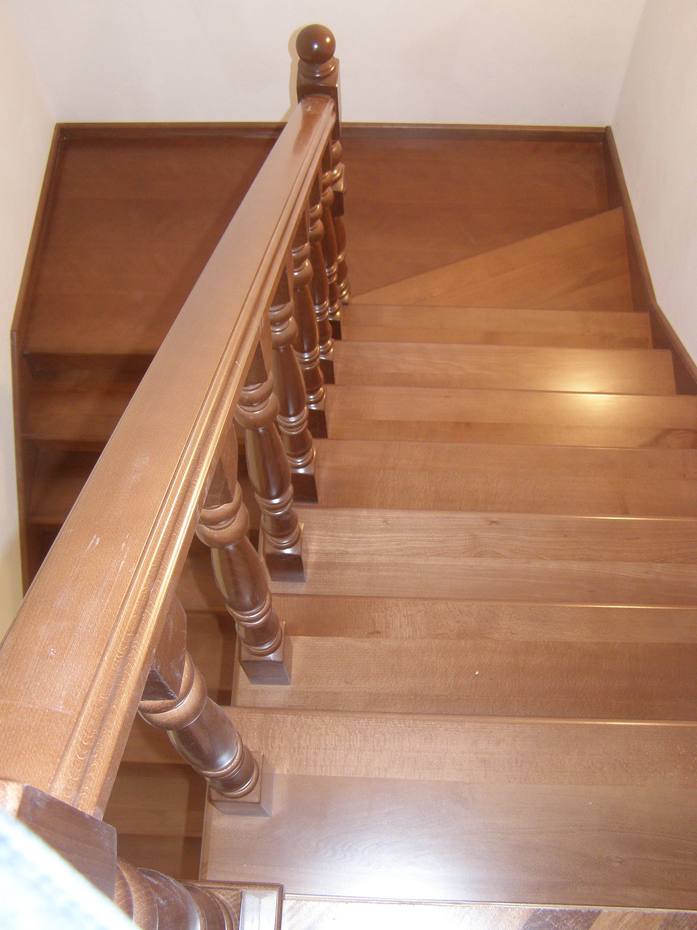

Наши партнеры в столярке обычно вскрывают Пинатексом. Это лак без глянцевого блеска, матовый и отлично смотрится на буковых ступенях.
Крепление можно осуществить снизу ступени обычными саморезами (есть с телом около 4-5 мм, глубокой бороздой и мощной шляпкой):
  • сквозь трубу
  • просверлив нижнюю стенку большим диаметром и установив потом мебельные заглушки
  • через 25-35 уголок, приваренный к трубе, если эта часть обшивается
В редких случаях крепление осуществляется сверху (при не возможности нижнего монтажа). Сверлится ступень чуть больше диаметра самореза, делается потай диаметром мебельной заглушки (10-12 мм) и крепится саморезом по металлу (с мелкой частой резьбой) или болтом (М8), предварительно нарезав резьбу.

В столярке могут затонировать используя специальные отбеливатели и красители. Приходилось тонировать ясень и даже сосну под дуб, только стоит учитывать, что при дефекте будет просматриваться реальный цвет и структура дерева (просите предоставить используемый краситель в небольшом количестве "на потом").
Нужно чётко понимать, какого оттенка хотите добиться, желательно представить образец для сравнения и контролировать результат. Очень много зависит от специалиста. Но какой смысл тонировать тот же бук под дуб, если у бука явно выраженная структура и её ни с чем не спутаешь. Лучше придать ступеням необходимый пигментный оттенок и покрыть пинатексом.

Можно выбелить структуру древесины до однотонности и затонировать в необходимый оттенок (не более того)

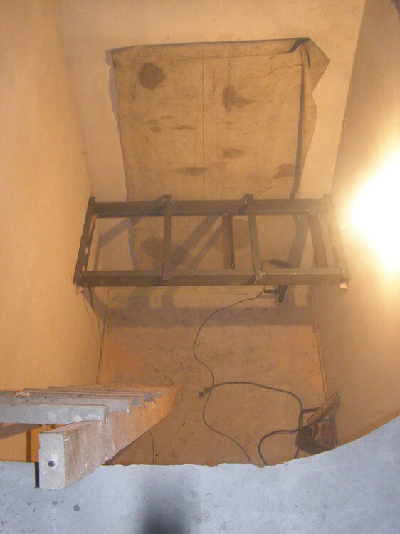

может кто нибудь подскажет, как сделать своими руками чердачную лестницу, примерно такую же как на фото в первом посте под вариантом №3
чисто по трудозатратам ее проще купить.
у нас н естандартный проём под черд.лестницу,думали забабахать сами- передумали, можно всё купить отдельно. лестницу,пружины и т.д.,но крышка это геморой,проще купить я беру алиминевую
