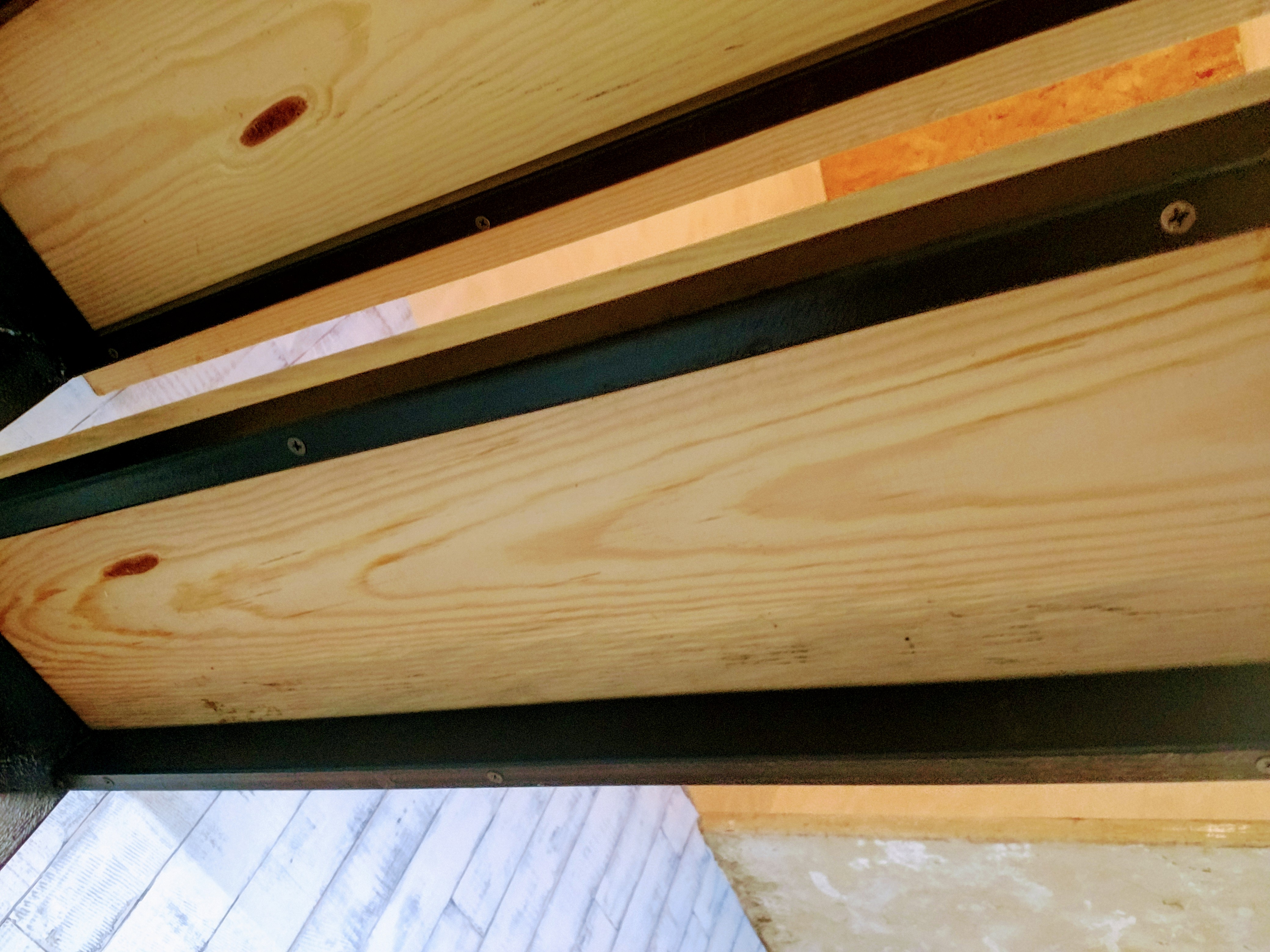

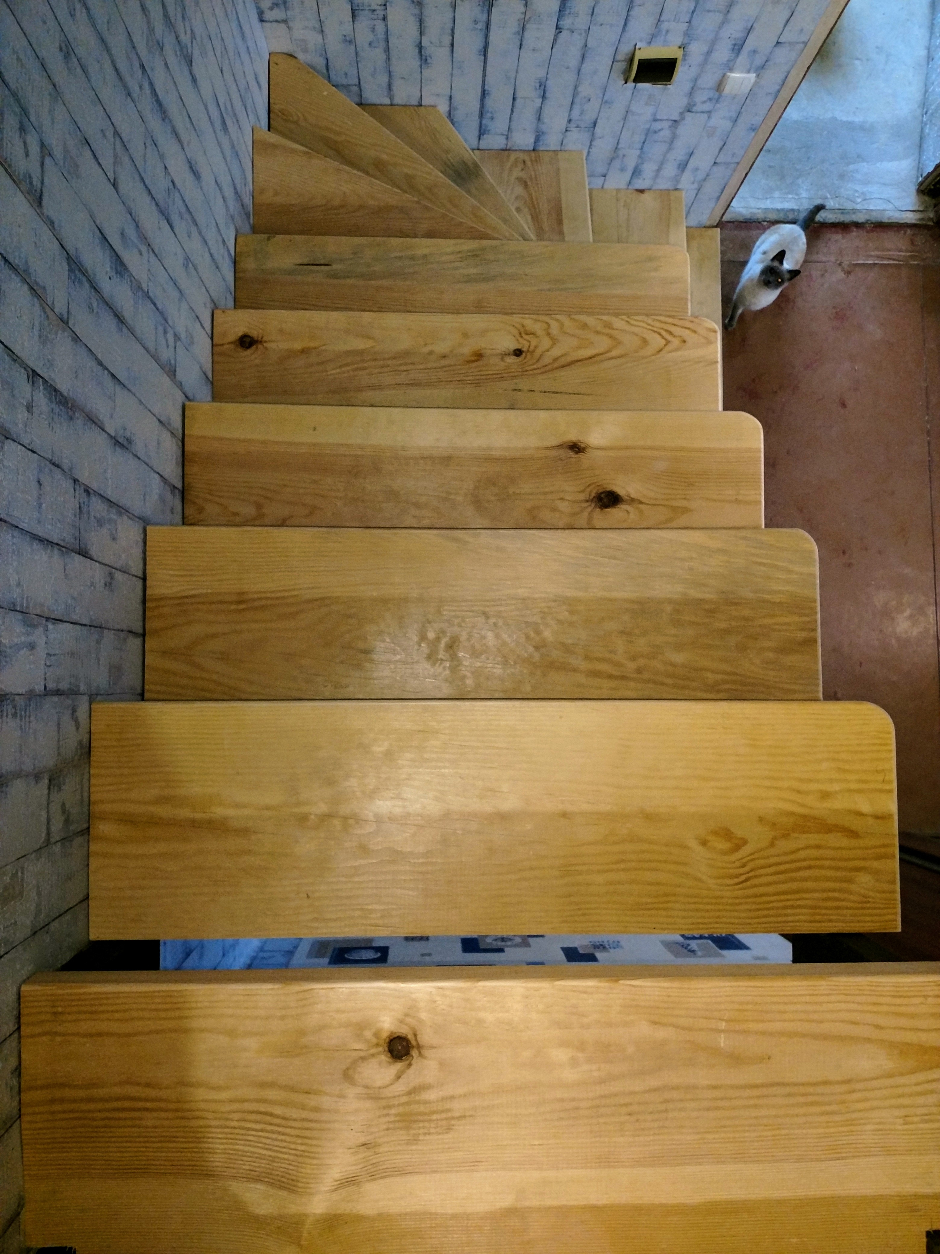

Скажите, а доски вы уже сделали? интересно, как получилось. Сверху внахлест или как на фото внутри. Труба 20х40 вторая на ступени у вас утоплена заподлицо с вертикальной трубой ступени, интересно, как вы сделали дерево.
Поки що ні все лишилось як є, зробив паузу до весни.

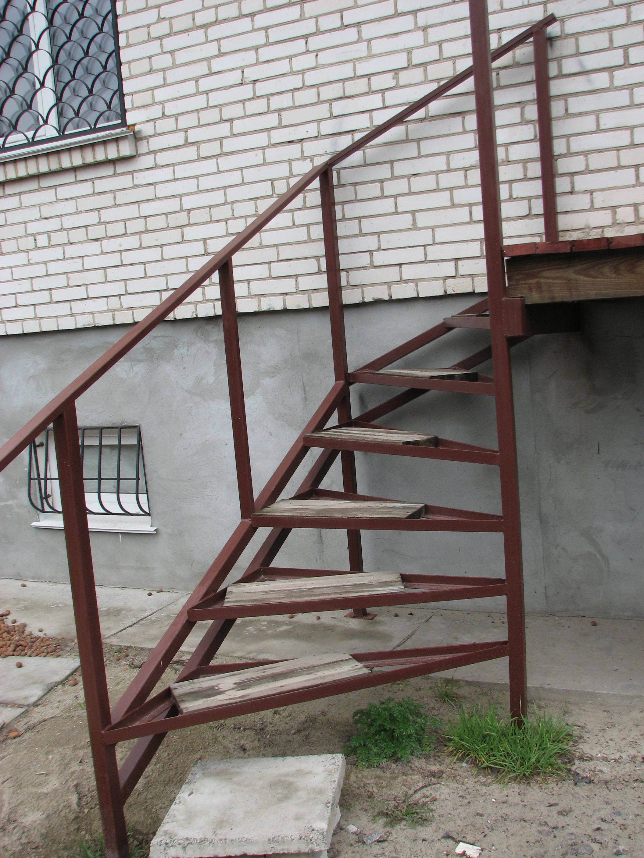

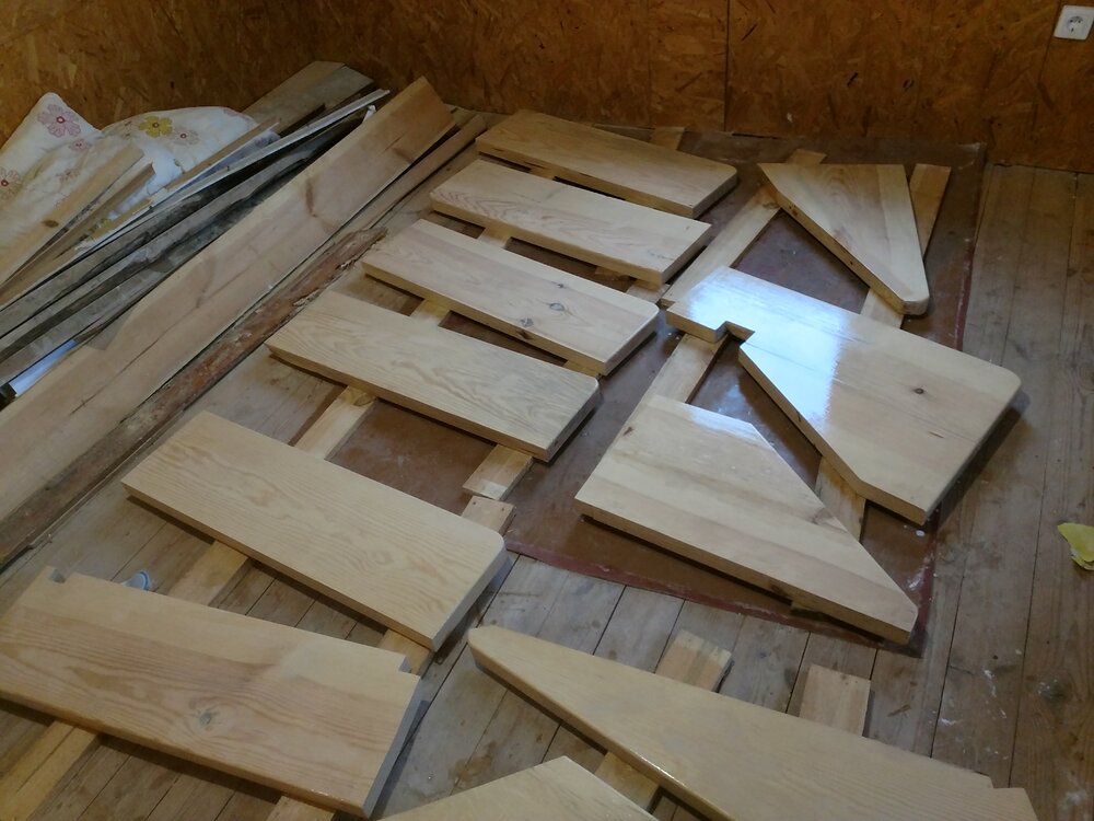

Прошу поради. Є такий металевий каркас під сходи з дошок (на фото тимчасове рішення). Але врізав шпунтовані дошки, вставляю в одну з металевих рамок в розпір, знизу прикручую саморізами дві поперечні дошки, аби отримати імітацію щита, але коли виймаю з рамки конструкцію, шпунтовані дошки трохи розходяться. Все це для того, аби конструкція не була в розпір в металевій рамці, бо при набуханні дасть живіт. Краще пройтися по сторонам готової конструкції шліфовальною машинкою, чим кожну дошку обробляти окремо. То як краще згуртувати дошки між собою?
Кто Вас надоумил так сделать?Вы организовали контейнер для сбора осадков и трансформации их в лед и грибок).В последующем нниение дерева и корозии маталла.
Самоучка. :sorry: Самое простое (с моей точки зрения) решение.
Доски выше металлического уголка. У меня из досок и настилы на балконах, так что всё в единном стиле. Буду периодически обрабатывать металл (на фото ГФ-021 почти десятилетней давности) и окрашивать дерево.

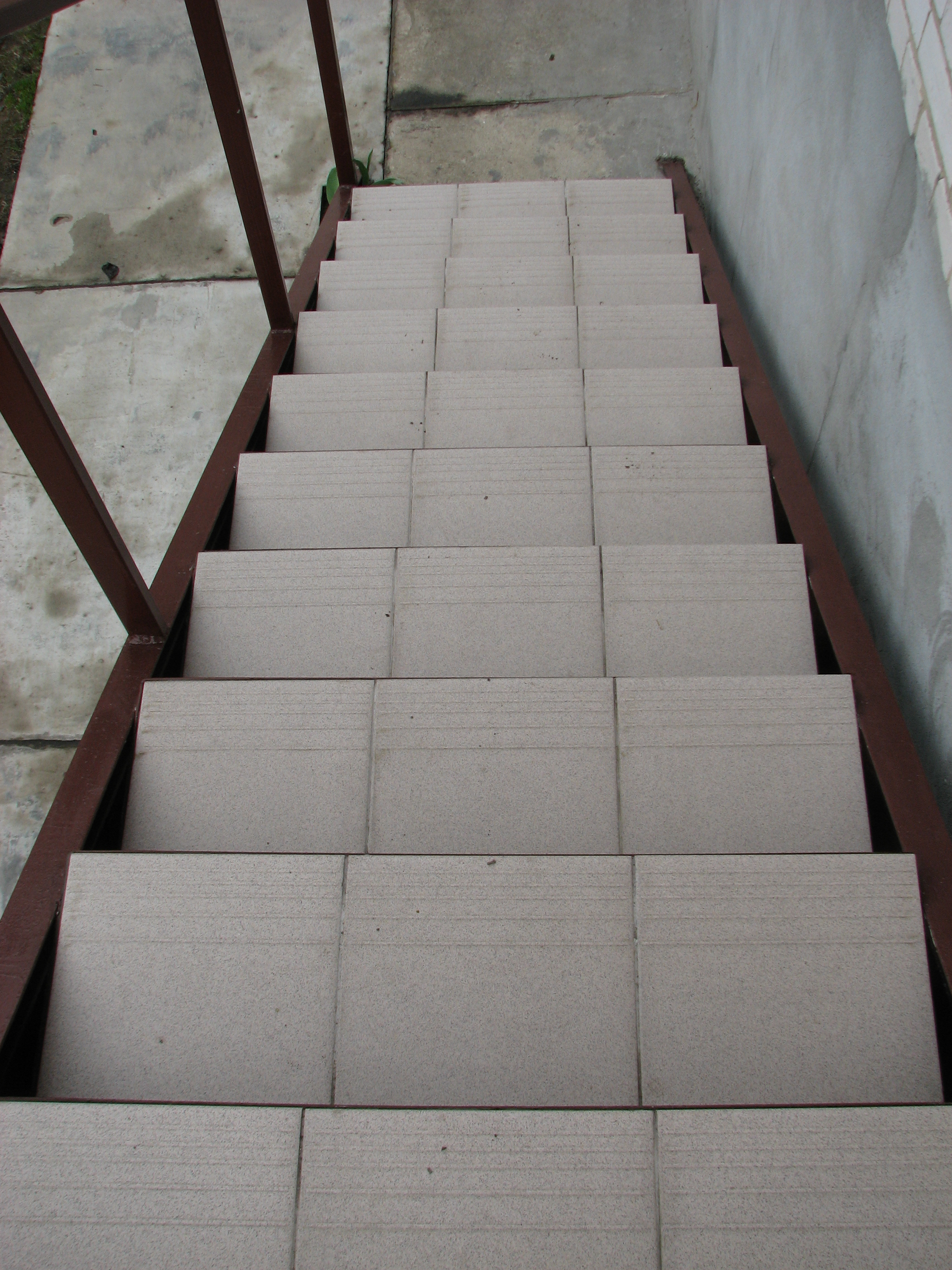

А какая альтернатива? Вот на крыльцо я сделал металлокаркас строго под целую плитку и сам уложил. А подрезка пугает.
Ще не пізно перевернути ті рамки навпаки.
А дошки покласти зверху?
І,бажано, кожну окремо.Відстань 10мм.
Ідею зрозумів, але просто так перевернути рамки не вийде. Буду думати.

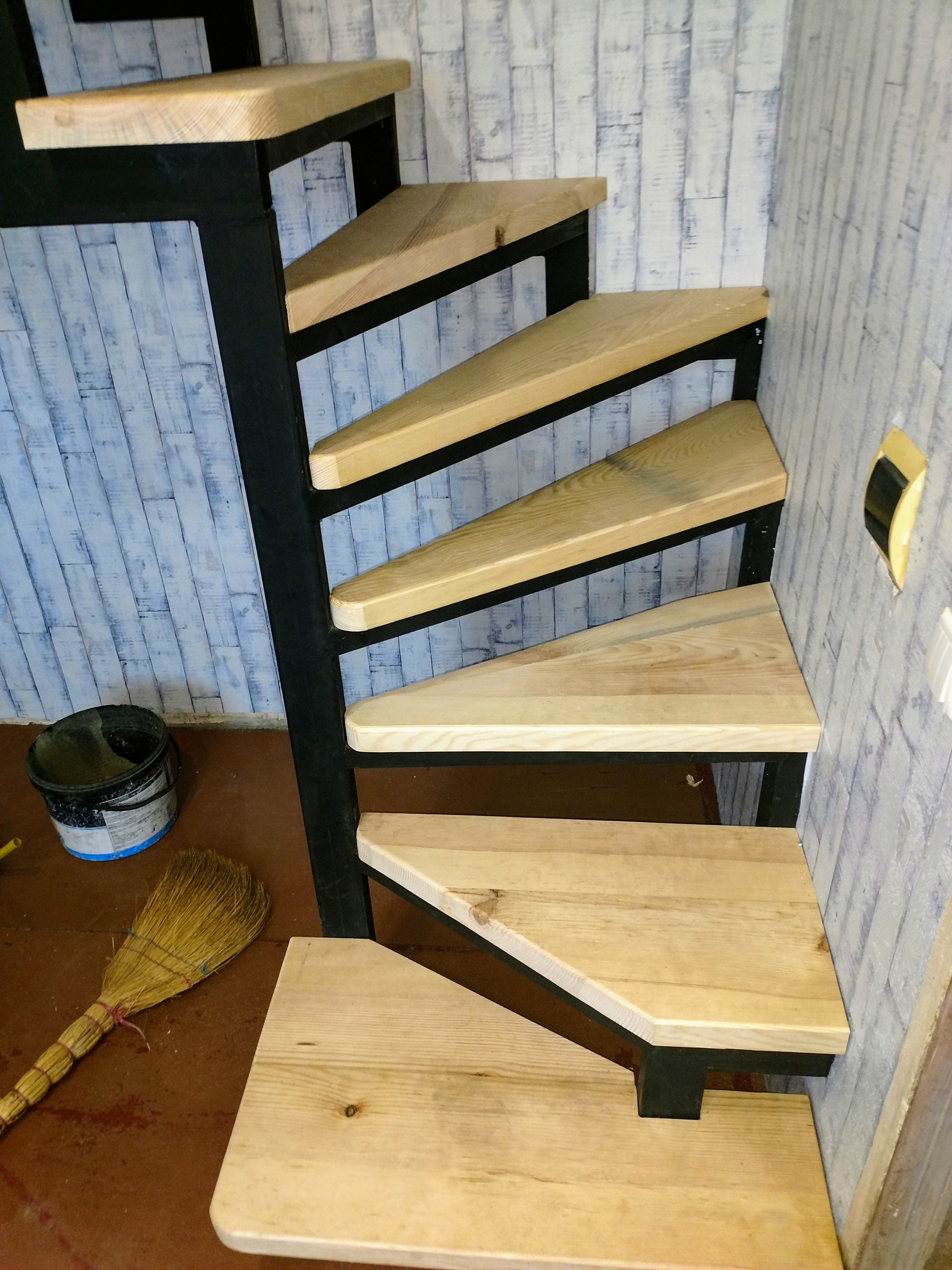

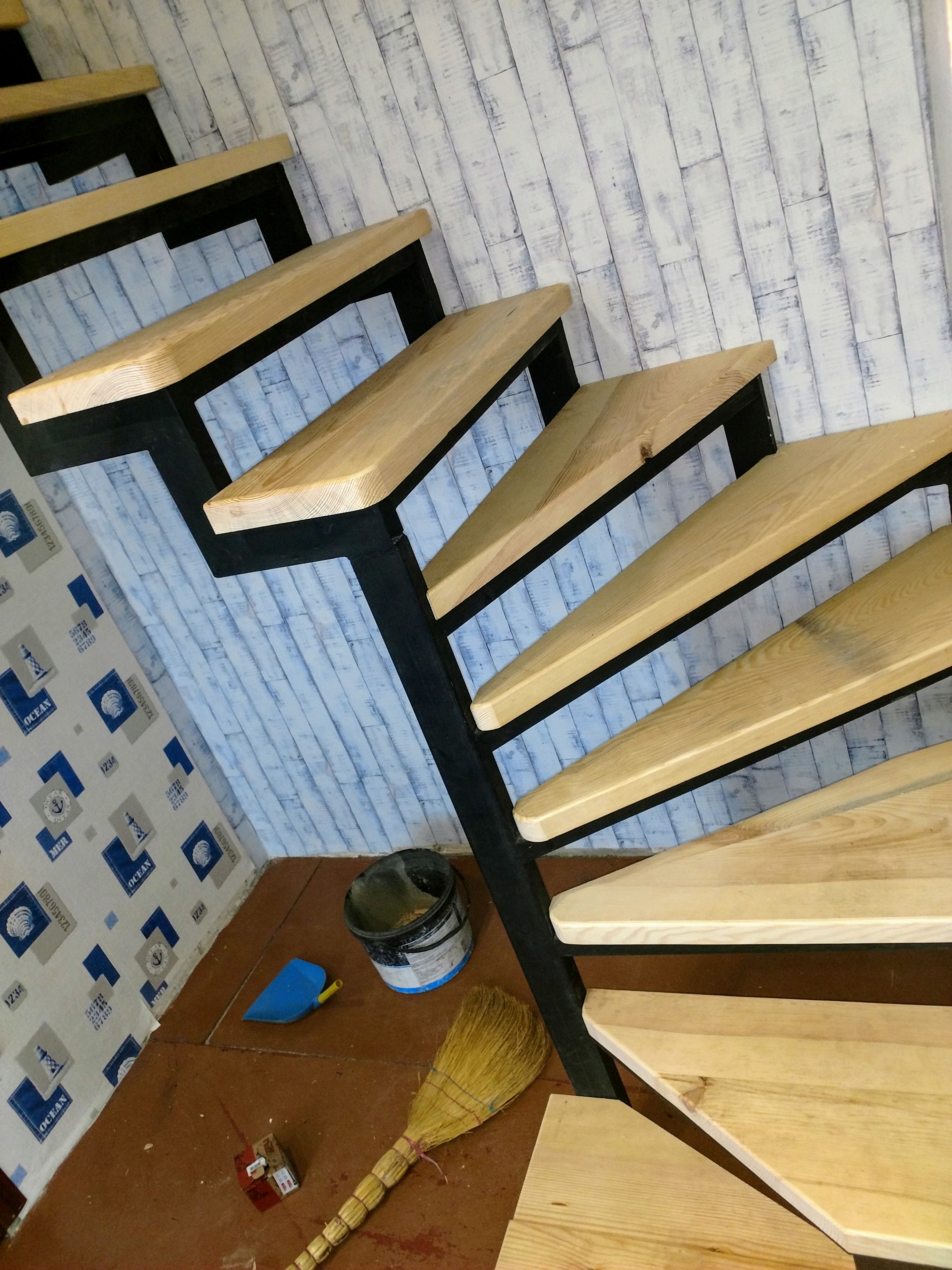

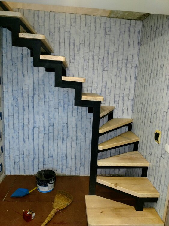

Не зважаючи на всі перепони, дякуючи куму за матеріал та другу за допомогу сходинки вже готові, найближчим часом постараюсь закінчити з ходом на другий поверх.

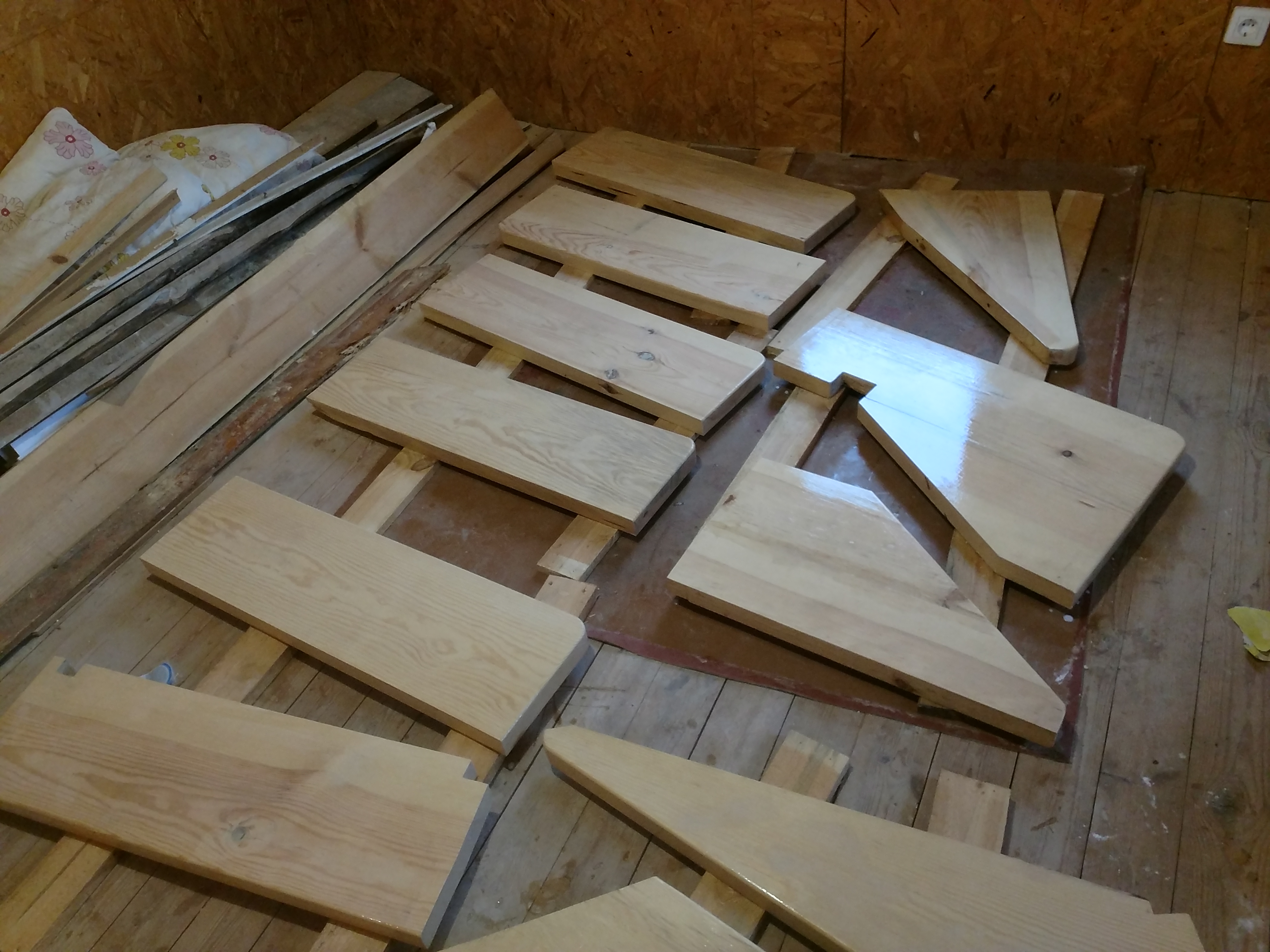

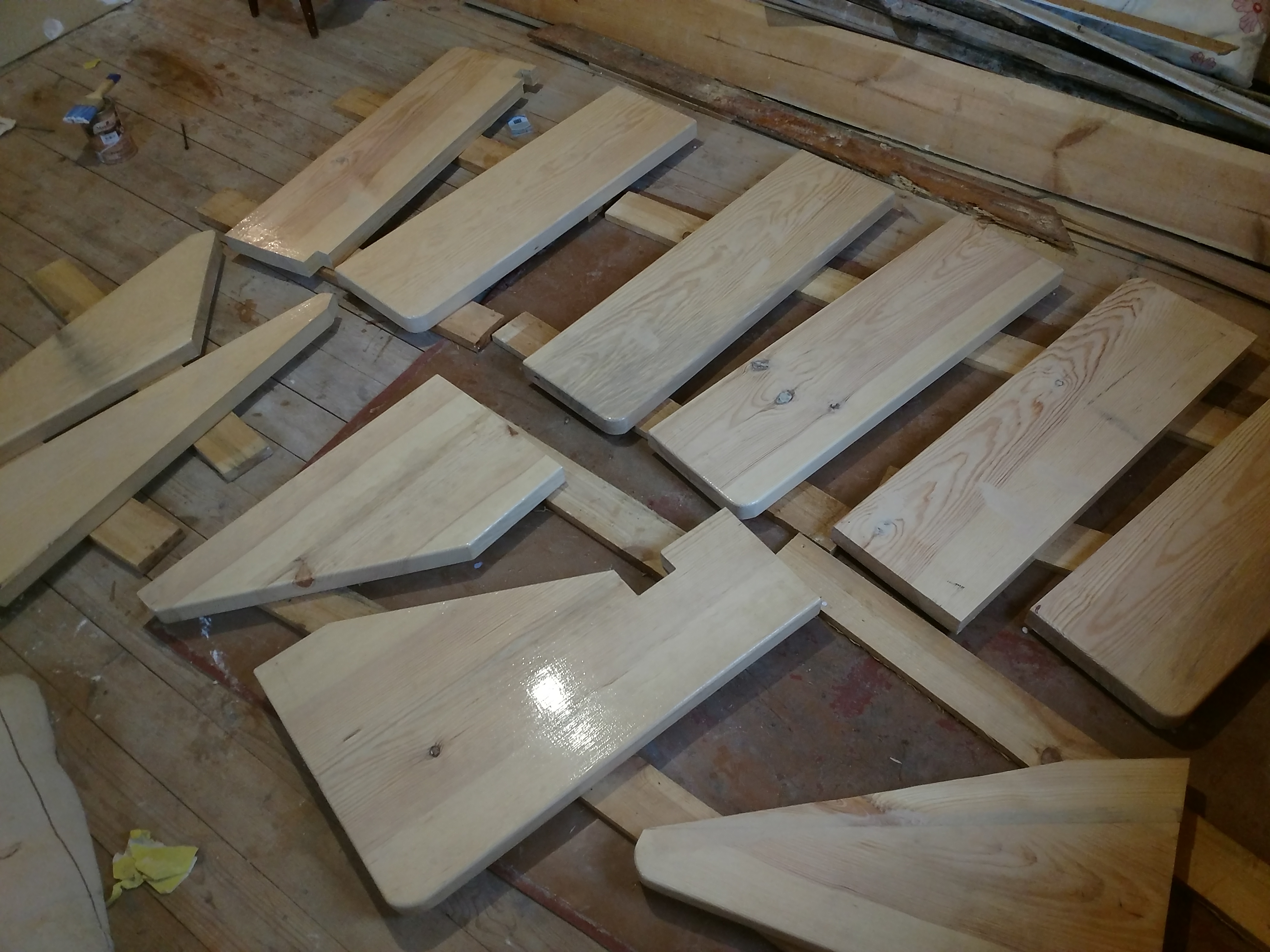

Вечорами потроху, займаюсь далі. Спочатку пройшовсь в два шари деревозахисним засобом потім ще два шари паркетного лаку, бачу ще треба разок.
