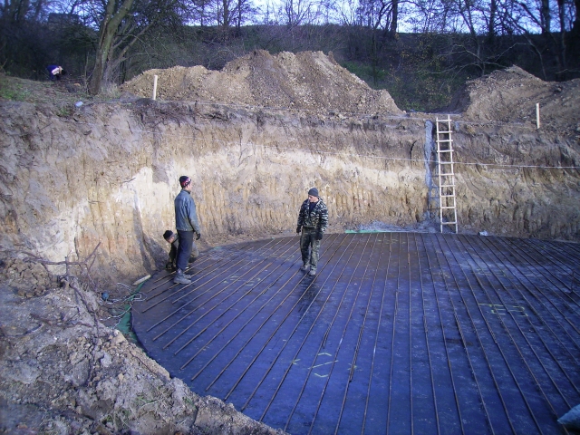

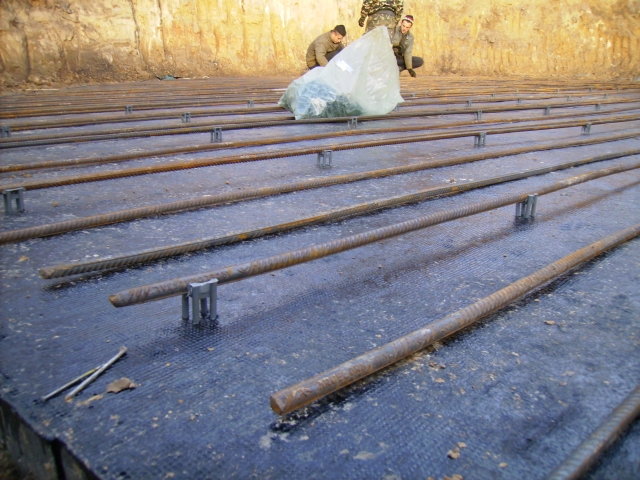

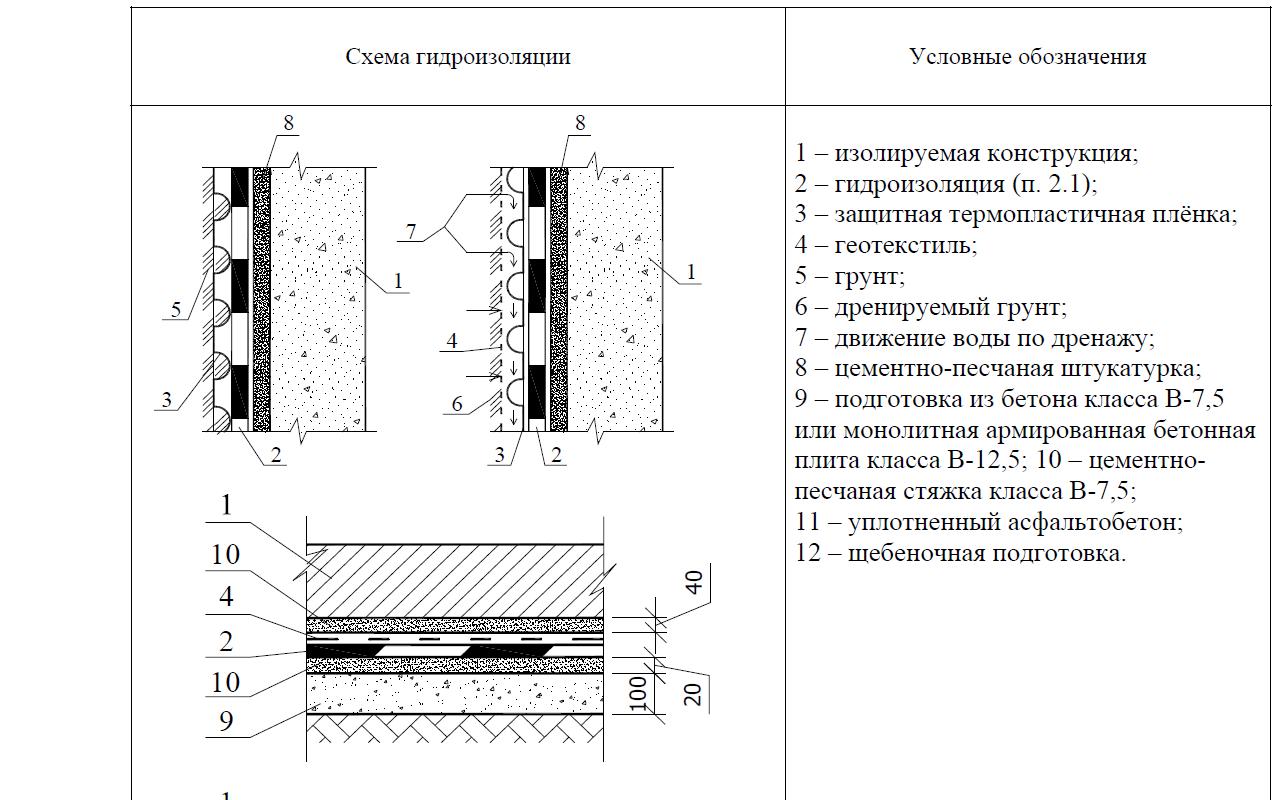

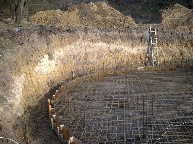

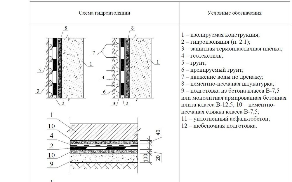

Вчера рабочие начали раскладывать арматуру для фундаментной плиты. Стало очень наглядно и понятно, почему конструкция горизонтального гидроизоляционного слоя требует устройства защитного слоя (цементной стяжки). Главная опасность заключается не в том, что по слою гидроизоляции будут ходить рабочие, как я думал ранее.
Главная опасность нарушения слоя гидроизоляции заключается в фиксаторах арматуры, которые своим основанием легко продавливают тонкий слой мастики.
Поэтому, мое решение постелить стеклосетку вполне себя оправдало, даже не смотря на допущенную ошибку постелить его на первый слой мастики.

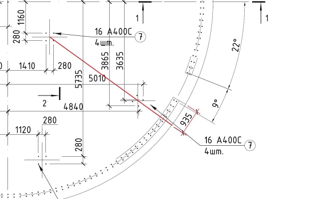

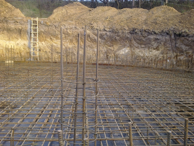

Сегодня рабочие завершили сборку арматурного каркаса фундаментной плиты. Завтра будут заливать бетон. В ходе контроля готовности к приему бетона я обнаружил еще одну угрозу для целостности гидроизоляционного слоя - это сварка.
Рабочие использовали сварку для прихватывания выпусков арматуры под стену цокольного этажа, а также для выставления маяков верхнего края плиты. Эта опасность для гидроизоляции не меньшая, чем фиксаторы, о которых я уже написал ранее. В очередной раз убедился, что схема гидроизоляции с устройством цементной стяжки поверх слоя мастики - это самое верное решение. Остается только сожалеть, что ни конструктор, ни подрядчик не дали мне соответствующих рекомендаций до начала работ по гидроизоляции. В итоге приобрел ценный опыт на собственных ошибках.
Контроль за ходом стройки должен быть неусыпным.

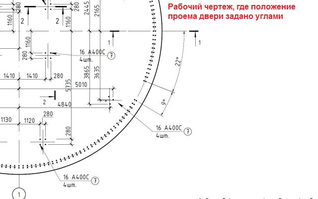

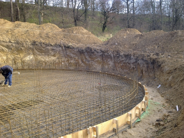

Перед заливкой бетона в фундаментную плиту не лишним оказалось еще раз проверить положение проема двери в цокольный этаж - это место, где выпуски арматуры для стены цокольного этажа отсутствуют.
Результат проверки оказался следующим: проем двери не совпадает с проектным положением. Разница между чертежом и фактом почти 0,5м.
Причин этому факту несколько. Одна из причин: вынос осей здания не был сделан на этом этапе, бригадир самостоятельно сделал отбивку оси и от нее мерял углы. Погрешность вышла огромная. Я попросил архитектора дать контрольный размер, по которому можно легко исправить положение и проверить правильность положения проема.

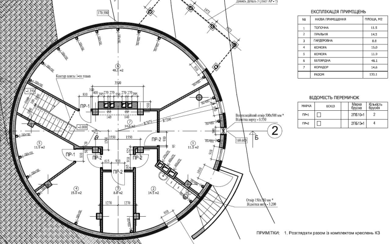

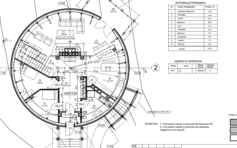

На первой иллюстрации чертеж с контрольным размером, который я сегодня вечером получил от архитектора.
На второй иллюстрации проем двери с ошибкой.
На третьей иллюстрации исходный рабочий чертеж.
Определитесь с осями и потом от этой оси отталкивайтесь. Попросите архитектора пусть даст прорабу радиус и размер хорды (три рулетки и элементарно проверяется любой угол). Дом с основанием круг намного проще построить чем прямоугольник и т.д. (погрешность будет меньше и проверить проще), главное правильно переносить центр круга (основания дома) с этажа на этаж.

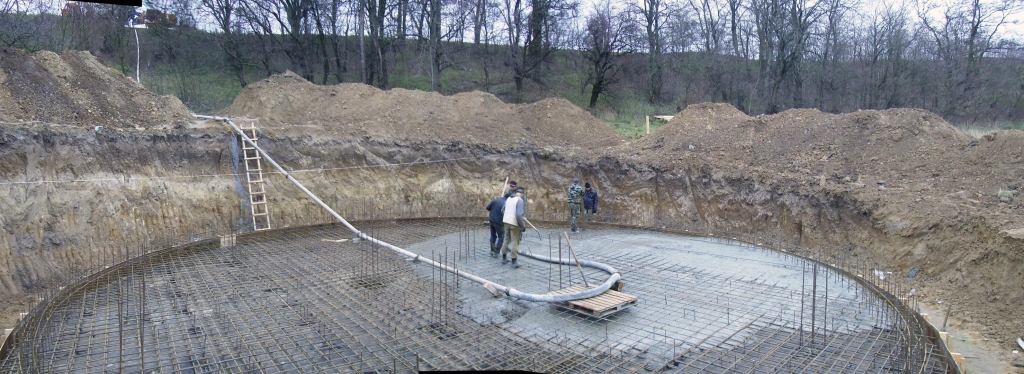

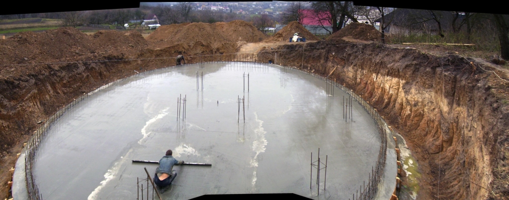

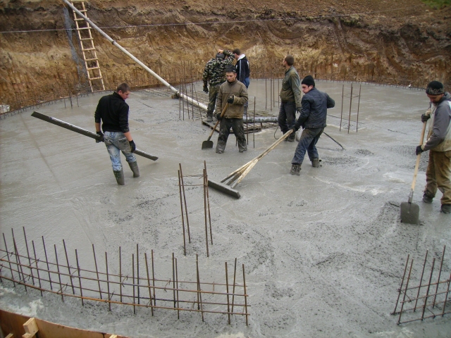

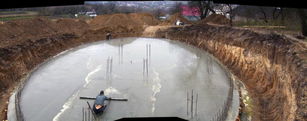

В пятницу, 16 ноября 2012 года, залит фундамент.
Утром, по дороге на участок обогнал два миксера. Подумал: "Наверное это на мою стройку едут". Позже эта догадка подтвердилась. На участке меня ждал сюрприз: пропало электричество. Срочно еду к местному электрику, но он ничем помочь не может. Света нет по всему селу. От него еду в сельсовет, чтобы узнать телефон диспетчера РЭС. Диспетчер сообщает, что авария на линии, обещает восстановление подачи электричества через 2 часа. Возвращаюсь на участок. Рабочие заливают бетон без вибратора, а мы с подрядчиком обсуждаем вопрос, что такую ситуацию необходимо было предусмотреть и арендовать на день заливки бетона автономный генератор.
На все последующие этапы укладки бетона это будет сделано обязательно.
Еще один момент, на который следует обратить внимание - это подготовка места, куда надо будет сливать остатки бетона. Я об этом конечно знал, но забыл дать указание подрядчику. Пришлось вылить бетон прямо на землю, без подготовки, в месте будущей подъездной дороги на участок.
P.S. На втором фото будущий проем для входной двери в цокольный этаж. Выпуски арматуры уже соответствуют проектному положению.
Масштабы реально впечатляют. :D
Да, плита диаметром в 15 метров мощно выглядит )
И вид с холма прекрасный. А где Вы строитесь?

Фундаментная плита - финал
Прям,как из недр всплыла!Поздравляю,основа Вашей мечты заложена...
