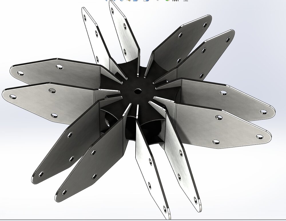

Олександр, що Ви вирішили з вузлом зєднання елементів купола?
По коннекторам еще нет окончательного решения. Тот вариант коннектора, который был подвергнут испытаниям с Вашей помощью, однозначно не подходит. Склоняюсь к сварной конструкции коннектора. На форуме куполостроителей есть предложения по изготовлению таких коннекторов под заказ. Направил заявку и жду предложений по цене.

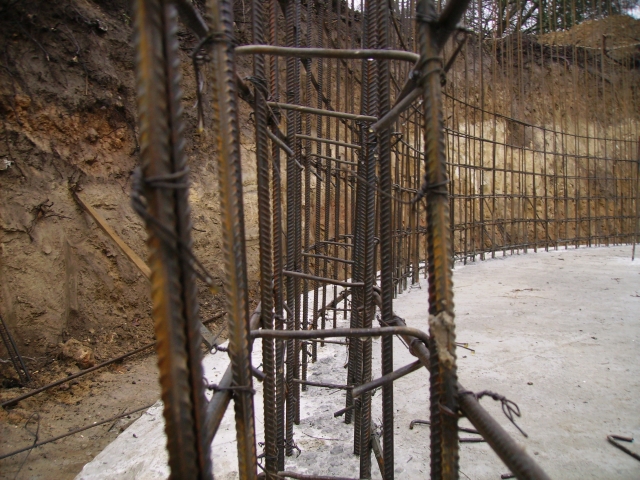

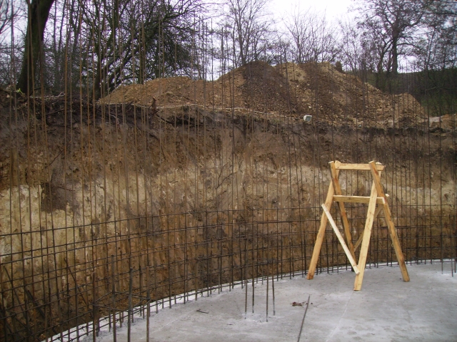

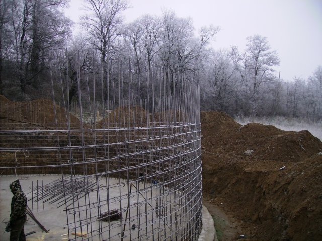

В данном случае речь пойдет о нестандартном способе заливки колонн.

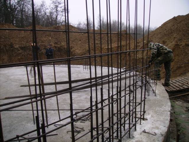

В соответствии с рабочей документацией сначала заливаются вертикальные элементы (радиальная стена и 10 колонн) до отметки -0,260, затем, на следующем этапе работ, заливается монолитное перекрытие на этой отметке.
Подрядчик хочет отступить от проекта и сделать несколько по-другому: четыре центральные колонны и радиальную стену залить в один заход, а шесть колонн, которые расположены вдоль стены, залить позже, одновременно с заливкой перекрытия цокольного этажа.
Конструктор не дал своего согласия на такой план работ, т.к. ни разу не встречался в своей практике с одновременной заливкой колонны и перекрытия. Я тоже очень сомневаюсь. Одной из причин сомнений является свойство усадки бетона, особенно бетона высокой марки.
Итак, если кто знает, почему нельзя заливать одновременно колонну с перекрытием, прошу поделиться этими знаниями со мной и всеми читателями моей темы.
P.S. На фото ход сборки арматурного каркаса вертикальных элементов до отметки -0,260.

В принципе,технологически,это возможно,только не совсем ясно какой экономический смысл в этом?
Да я вот тоже думаю, думаю, но никак не возьму в толк, что выигрывается.
А что касается усадки бетона, так она тут не при чем. Бетон армированный. Арматура не сядет. А бетон если и даст небольшую усадку, то в монолите - никакой разницы.
Смысл может быть только один - Опалубки хватает только на половину колонн, и хотят выиграть время.
Залили половину. Выдержали. И замонолитили вторую половину с плитой.

Экономический смысл есть для подрядчика. Таким образом он экономит на аренде горизонтальной опалубки. Поясняю:
- на момент заливки бетона в вертикальные элементы еще не будет установлена горизонтальная опалубка для перекрытия;
- тяжелая техника не может заехать на участок, поэтому подача бетона будет осуществляется бетононасосом по бетоноводу;
- рукав бетоновода нельзя подвести к каждой колонне;
- за один день надо успеть залить весь объем радиальной стены;
- колонны рабочие будут заливать, поднимая бетон ведрами.
При таких исходных данных подрядчик не уверен, что он успеет залить все десять колонн за один рабочий день вместе с радиальной стеной, высотой 3 метра.
Если же выставить горизонтальную опалубку к моменту заливки вертикальных элементов, то это снимает все проблемы, но примерно плюс 2 недели к общему сроку ее аренды. Подрядчик хочет сэкономить, не арендуя горизонтальную опалубку на эти дополнительные две недели.

Я просто теж як конструктор, не зустрічав заливки перекриття разом із колоною.
Але якщо ніхто на форумі такого не зустрічав, то це не означає що такий варіант неможливий, просто технологічно це може бути дещо складніше... і то не факт.
Безшовні монолітні роботи по міцності завжди надійніші.
1-потрібно при монолітній заливці колон опускати ствол вібратора до самого дна опалубки, ретельно таким чином ущільнюючи бетон.
2-Якщо при монолітних роботах, де спочатку заливається колона, вага бетонної суміші сприймеється колоною, то у випадку заливки колони і плити разом, потрібно передати це навантаження на додаткові стійки біля колони, які повинні демонтуватись в останню чергу. Теж стосується і опалубки колони, вона теж може сприймати навантаження від перекриття на час твердіння бетону.
Це повністю реально виконати.
Подобные ситуации в моей практике были несколько раз.
Никаких проблем не возникает, вот только опалубку колон необходимо применять индивидуальную, изготовленную самостоятельно из бруса и фанеры. При демонтаже она будет защемлена плитой, прийдется поработать немного пилой.
Огромное спасибо всем, кто откликнулся и поделился своими мыслями и знаниями относительно нестандартного способа заливки колонн.
Сомнений не осталось. Так делать можно.
Сегодня порадую этим подрядчика.

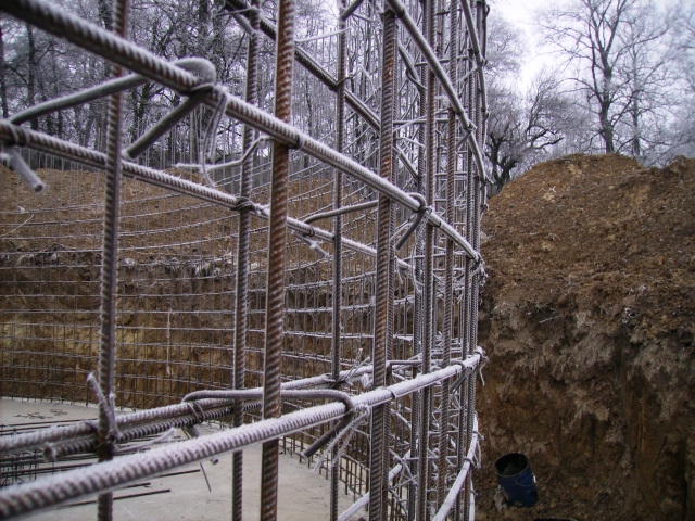

После заливки плиты строители приступили к сборке арматурного каркаса вертикальных элементов. Этот этап стройки вплотную приближает момент, когда надо определиться с местом ввода коммуникаций в дом, чтобы к моменту заливки бетона были установлены закладные детали или короба под их установку в будущем.

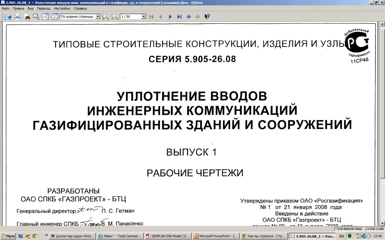

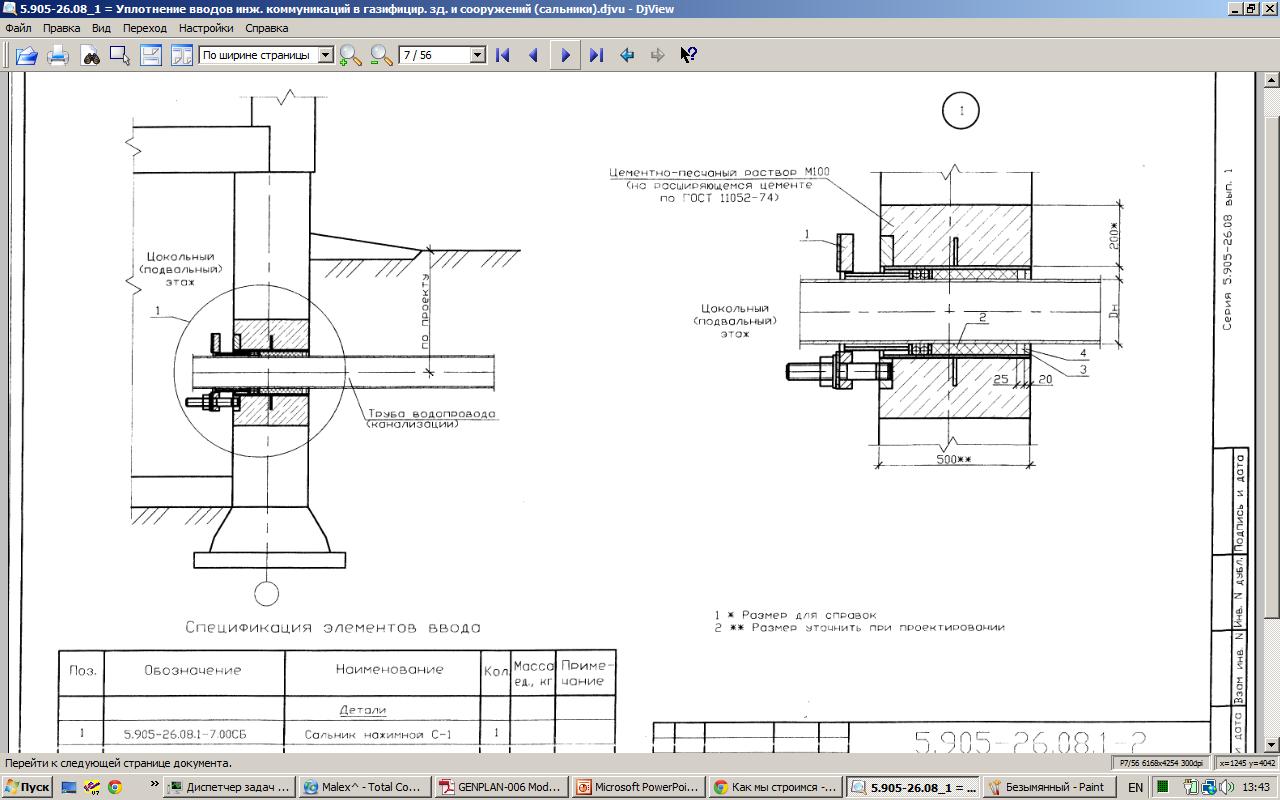

Еще до начала стройки я обсуждал вопрос ввода коммуникаций с конструктором. Он меня настроил на то, что сейчас в строительстве применяют различные муфты, которые можно купить и как закладную деталь установить в стену цокольного этажа на этапе монолитных работ.

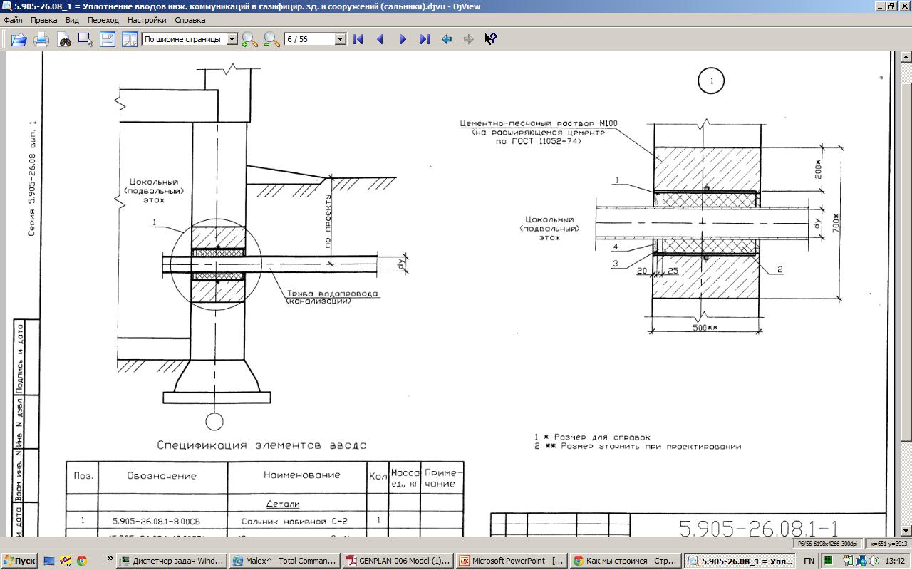

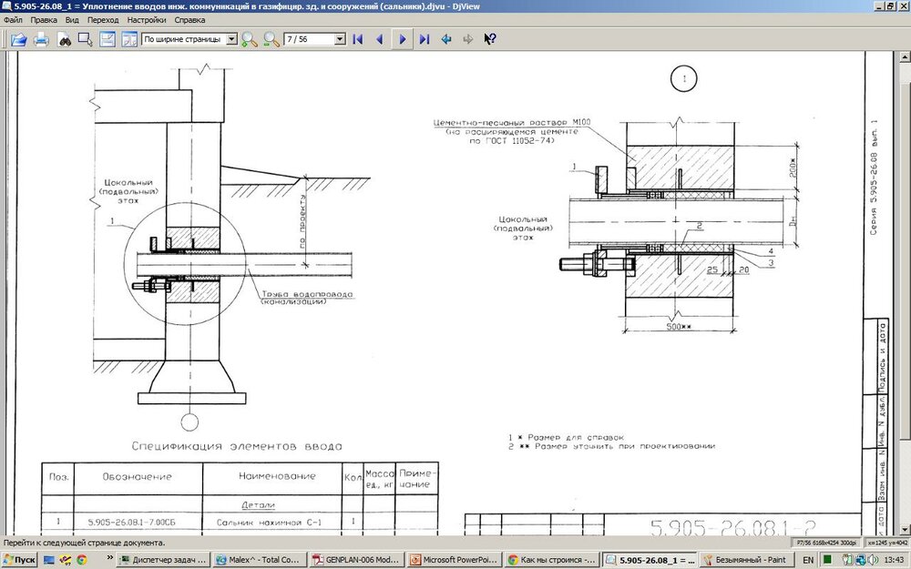

Поиск в сети муфт, о которых рассказал мне конструктор не дал ожидаемого результата. Но время, потраченное на поиск не пропало даром, я нашел такой документ: "Типовые строительные конструкции, изделия и узлы. Серия 5.905-26.08". Титульный лист этого документа на первой иллюстрации.
В этом документе приведены чертежи набивных и нажимных сальников, которые применяются для устройства ввода инженерных коммуникаций в сухих и мокрых грунтах соответственно. Чертежи этих изделий на 2-й и 3-й иллюстрациях.
Поход в Эпицентр и Практикер завершился неудачей. Таких изделий в продаже нет. Поиск в сети навел на производителя в г.Севастополь. Под заказ по моим размерам могут изготовить.
Но возник вопрос: "Если такое изделие трудно найти в продаже, может быть есть другое решение по вводу инженерных коммуникаций в дом?".
Например, гофротруба, которую часто можно увидеть в отчетах о стройках, особенно когда ввод осуществляется через пол цокольного или первого этажа.
Итак, вопрос к знатокам: какие плюсы и минусы есть у решения по вводу коммуникаций через гофротрубу?
