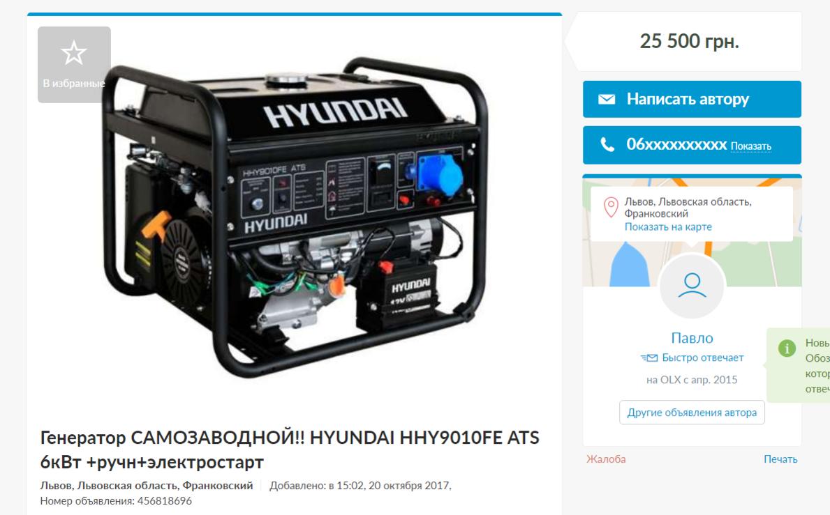

Господа генераторщики, теперь, надеюсь, вы наконец запомните, как правильно называется генератор с АВР :)
