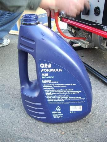

Посоветуйте плз, какое лучше масло лить в двигатель Honda GX-390.
Вязкость вроде как рекомендуют SAE 10w-30.
А что лучше: синтетика, полусинтетика, минералка?

Сервисники рекомендуют полусинтетику для карбюраторных двигателей 10W-30.
Заливайте под нижний виток резьбы щупа, должно получиться 1,1 л.
Спасибо!
Рекомендуют конкретно это масло, что у Вас на фото?

Допуски важны? :)
Нет там особых конструкционных особенностей для специальных масел.
Есть моногрейды SE, SE из API, или SAE10W-30, эквивалентное классу SG, позиционирующиеся для электростанций. Подойдет практически любое полнозольное автомасло. Некоторые спецы не рекомендуют использовать масла со значком api sturburst (ILSAC) или имеющие надпись Energy Conserving на значке API, поэтому масла А1/А5 и ILSAC GF которые и есть энергосберегающие - лучше таки избегать.
Лично мы, в основном, заливаем Motul по своим причинам, но для индивидуального использования - это экономически не совсем целесообразно, поэтому рекомендуем клиентам что-то из хорошего бюджетного, полусинтетику или гидрокрекинг: MOL, ZIC, Eurol и т.д. с розничной ценой не более 150 грн./1л.:beer:
Из вышеперечисленного бюджетного нашел только Mol, но в объеме 0.6 л.
10W-40 Вы тоже смело можете использовать, это абсолютно несущественно, уж поверьте, ручаюсь за это!
