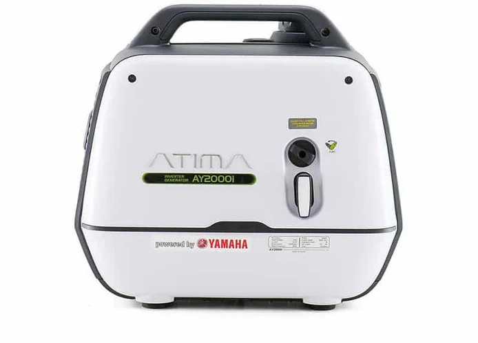

про Weekender/Atima с ямахой что-то есть мнение?
2 минуты назад, standov сказал:
а завялено где сделано?
5 минут назад, Dalet сказал:
ну сам викендер пишут США-Китай ) а вот про атиму как-то вообще мало информации но везде уверяют что двиг "оригинал"(но думается чудес не бывает)
"Powered by Yamaha" даже наклейка, хз.
Змінено користувачем standov
4 минуты назад, standov сказал:
стоит проверить))
я по ним не работал ( в смысле этих брендов), я вообще не люблю инверторы, ввиду сложности конструкции, так чисто по нужде. Могу только сказать - Хонда ходить будет, ВСЕГДА и ДОЛГО
