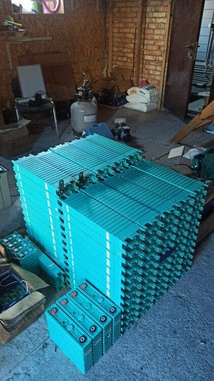

робив декілька експериментів в полях для автономного живлення протягом доби. самий незручний варіант з навантаженням до 2 кВт - генератор. тому для себе робив би систему на 100-200А/Г LiFePo4. якщо їх ще можна купити звісно.
2 минуты назад, US7IGN сказал:
Жир, нє?
  • Хаха 1
19 минут назад, Dalet сказал:
Жир, нє?
ну добре, вмовили. будь-ласка в особисті пропозицію з контролерами і що там ще потрібно
я полагаю вам не понравится цена на "200А/Г LiFePo4"  . если нужна тишина , то ,да ...инвертор дело супер и в поле.......
 но инверторный генератор на небольшую мощность все же получше будет.
Только что, Made in USSR сказал:
Ціна вже стала більше 1к?
смотря на сколько вольт будете собирать акб. и далеко не все LiFePo4 хорошие. надо знать какого производителя покупать.
 я бы имел и гену ватт на 1000 и акб на 50 а-ч с инвертором. можно геной зарядить акб .
Спойлер
Все залежить від завдань. Теоретично не завадить 12,8 вольт батарейка на 100-200 а/г, яку можна кинути в машину та десь забезпечити живлення на декілька годин на навантаження до 300вт.
55 минут назад, US7IGN сказал:
аби ж то так все було просто. там же до готового виробу місяць-два. нажаль так.
на практике скажу , что при потреблении 200-220  ватт. 100 ач  обычного гелевого акума хватает на пять часов где то ( плюс минус )
3 минуты назад, Dalet сказал:
Мені вистачить комплектуючих без корпусу
2 минуты назад, Made in USSR сказал:
І буде тримати струм до 30А без просадок?
