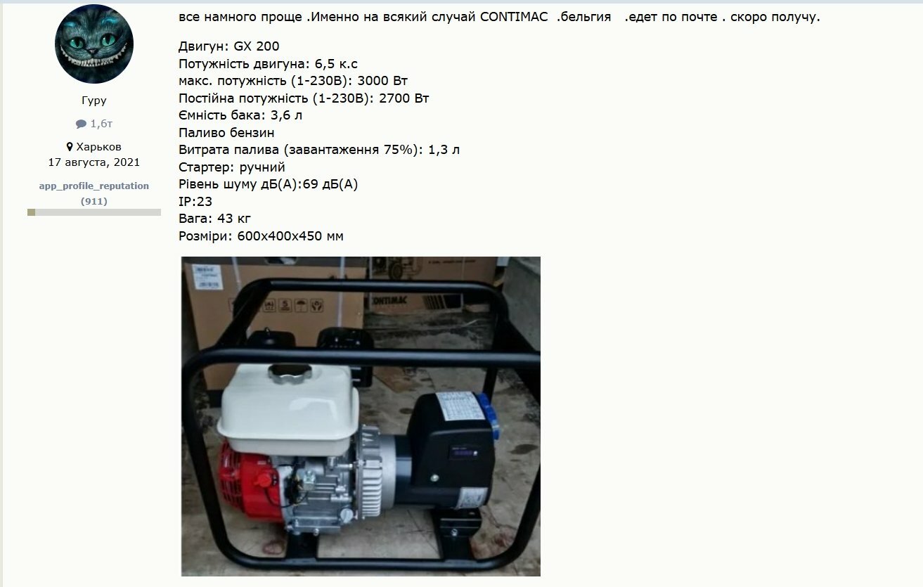

Made in USSR Опубліковано: 18 грудня 2025 Поділитись Опубліковано: 18 грудня 2025 имею еще вот такой генератор. наработка с августа 23 года...........две минуты 😁 двигатель настояша хонда . 1 Посилання на коментар Поділитися на інших сайтах More sharing options...
msgarry Опубліковано: 18 грудня 2025 Поділитись Опубліковано: 18 грудня 2025 3 часа назад, Made in USSR сказал: имею еще вот такой генератор. наработка с августа 23 года...........две минуты 😁 двигатель настояша хонда . В мене такий самий. Тільки наліпка clarke. Теж хонда 160 та nsm, наче британський, але збірка китайська.😀 3 Квт дуйку від гардени заводить і тримає. Посилання на коментар Поділитися на інших сайтах More sharing options...
msgarry Опубліковано: 18 грудня 2025 Поділитись Опубліковано: 18 грудня 2025 А ні у вас на 200 хонді. 1 Посилання на коментар Поділитися на інших сайтах More sharing options...
