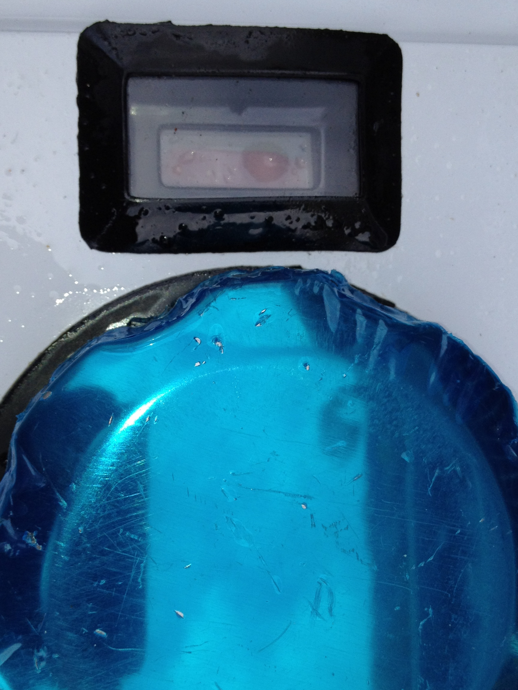

Правда, я пока не понимаю как по этому датчику определить уровень дизеля в баке)
Да, спрятали они его глубоко, да еще судя по высоте крыши домика туда не феншуйно заглядывать. Или крышка открывается?
Ну а сам датчик банальный, там поплавок и флаг красный который выдвигается по мере заполнения бака. А соляры уже налили? А то вроде флажок виднеется.
Тут, недавно на одном генераторе в баке ручку выловили, как оказалось ею меряли уровень топлива и утопили случайно. Дак вот там вообще никакого измерителя предусмотренно не было. И то был итальянец породистый.
Да, крышка сверху открывается - все предусмотрел. Налил литров 10, ваших было 2 =12 - там виднеется такая красная пластмаска. она должна стать краснее что-ли?)
ото она и есть, просто в открытых станцях ее легче рассмотреть, а тут конструктивно стоит глубого и прикрыта еще одним стеклом и по этому такой вид.

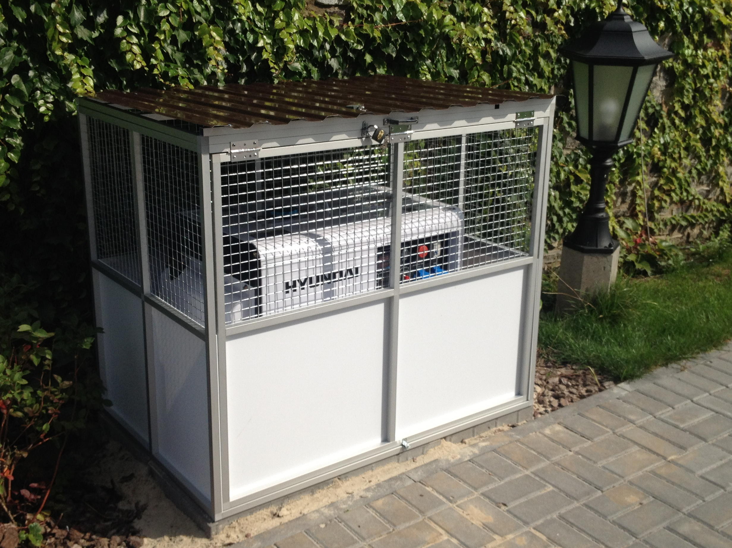

А по ящику, я бы посоветовал добавить туда кусок выхлопной гофры, вывети его за пределы ящика, а то может выхлоп завихрением попадать в воздушный фильтр, а это не хорошо.

кто то из вас - Dalet и Engeneer - лукавит. Согласно всем описаниям в сети понятие "всепогодный кожух" означает, что на заводском уровне предусмотрена защита внутренностей генератора от непогоды и будет обеспечен пуск при минусовой температуре. Также кожух снижает шум работы.
Для генераторов "открытого" типа везде пишут, что они должны устанавливаться в проветриваемом помещении. Но не на улице под навесом.
отчасти в идеале ДА. Но нынче не всегда так, бывают и варианты.
НЕТ!!! Всепогодный кожух тут не причем, да он поможет но он не даст тепло для подогрева масла и топлива, для этого нужен источник тепла. Вот в дизелях с жидкостным охлаждением это часто идет в комплекте а иногда и доставляется.
Но даже наличие подогрева двигателя не отменяет правило использования зимних марок топлива в холодное время года.
ИМХО и мой опыт всеже говорит что это так, хотя, да, я часто устанавливаю открытые под лестничным маршем, например, и как показывает практика зимой проблем при такой эксплуатации гораздо больше чем с теми что стоят в помещении. Но опять же помещение должно быть правильно подготовленно для генератора. Должна быть принудительная!!! вентиляция, хотя тоже иногда, при большом обьеме помещения она может и не устанавливаться. Тоесть ставим в гараж/сарай по договоренности, что если в помещении при рабочем генераторе будет критичная температура то тогда доделываем вентиляцию.
А вот в шумозащитных капотах я не рекомендую ставить в помещения, за исключением генераторов у которых можно организовать приток и отток воздуха вентиляционными коробами, иначе перегрев обеспечен, но это возможно не у всех, восновном в генераторах с воздушным охлаждением сделать удовлетворительную вентиляцию в помещении нельзя/сложно/дорого.
Давайте включим логику. Генератор в кожухе, понятно, защищен лучше, но если он будет стоять под открытым небом, а снега навалит как прошлой зимой, подойти к нему для заправки будет непросто. Потому навес над ним в любом случае лишним не будет.
В открытый генератор, прежде всего, не должны попадать дождь и снег. Если он установлен под глубоким навесом - типа веранды - проблем не будет.
Второй момент - зимний старт. Бензиновым станциям он, в принципе, не страшен. Риск только в том, что при сильном морозе может загустеть масло и подсевший аккумулятор может не прокрутить двигатель. Организовать своими силами подогрев картера несложно - уложить в бетон нагревательный кабель, поставить маломощную лампочку и пр.
Но - спору нет - в тёплом помещении с нормальной вентиляцией и газоотводом станция будет работать надёжнее и прослужит дольше.
