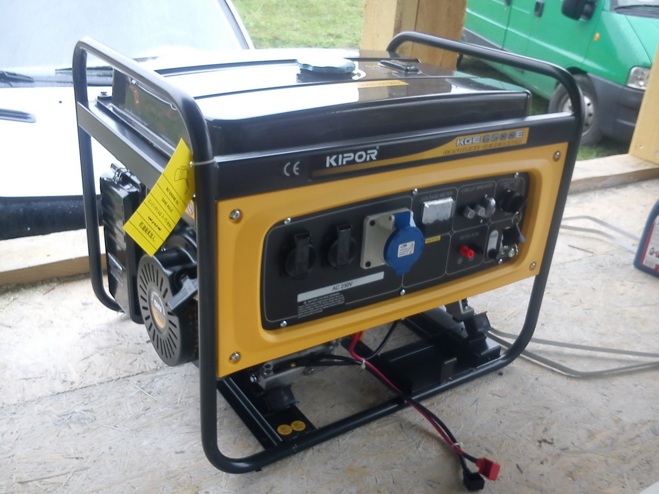

В бюджет вписывается Kipor KGE6500E - прайс $975 (курс 8,15), минус скидка плюс масло и аккумулятор - аккурат под бюджет и выйдет. Нормальный, честный китаец безо всяких "японских качеств", проверенная рабочая лошадка.

3. Генератор бензиновый KIPOR KGE6500E. Счетчика моточасов нет. Акуумулятор - непонятно, где есть, где нет. Бак 32 л. Расход топлива, л/ч: 0,5 - это на холостых что-ли? Подключение два специфических разъема. Подозреваю, по 16А на каждый. Цена ~8000 грн.
