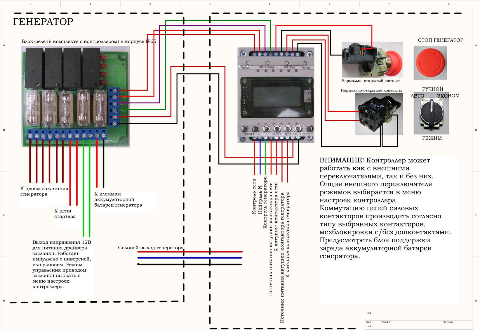

4. Действительно ли необходим автозапуск - может, обойтись дистанционным включением? (автозапуск включит генератор в любое время суток и тот будет тарахтеть вхолостую, пока не выработает бак)
Не всегда. Поставь автозапуск в экономный режим и будет одно время тарахтеть - другое время отдыхать. Смотря чего в настройках поставить.
Автозапуск можно и отключить, когда он не нужен, но, на практике, этого почему-то никто не делает ;)

А что такое экономный режим и какие у него настройки?
Просто устанавливаешь время простоя генератора и время работы генератора.
И как его согласовать с разрядом аккумуляторов в ИБП и охранной централи?
как только напряжение на аккумуляторе достигнет нижнего порога Umin и за время t не поднимется выше Umin+Uгист - это условие пуска на время работы генератора. После этого генератор выключается и снова идет измерение напряжения АКБ. У зарядного есть сухие контакты, которые замыкаются как только заряд закончится - генератор глушится. И снова измеряем напряжение АКБ. В этом случае аккумуляторы работают в циклическом режиме.
