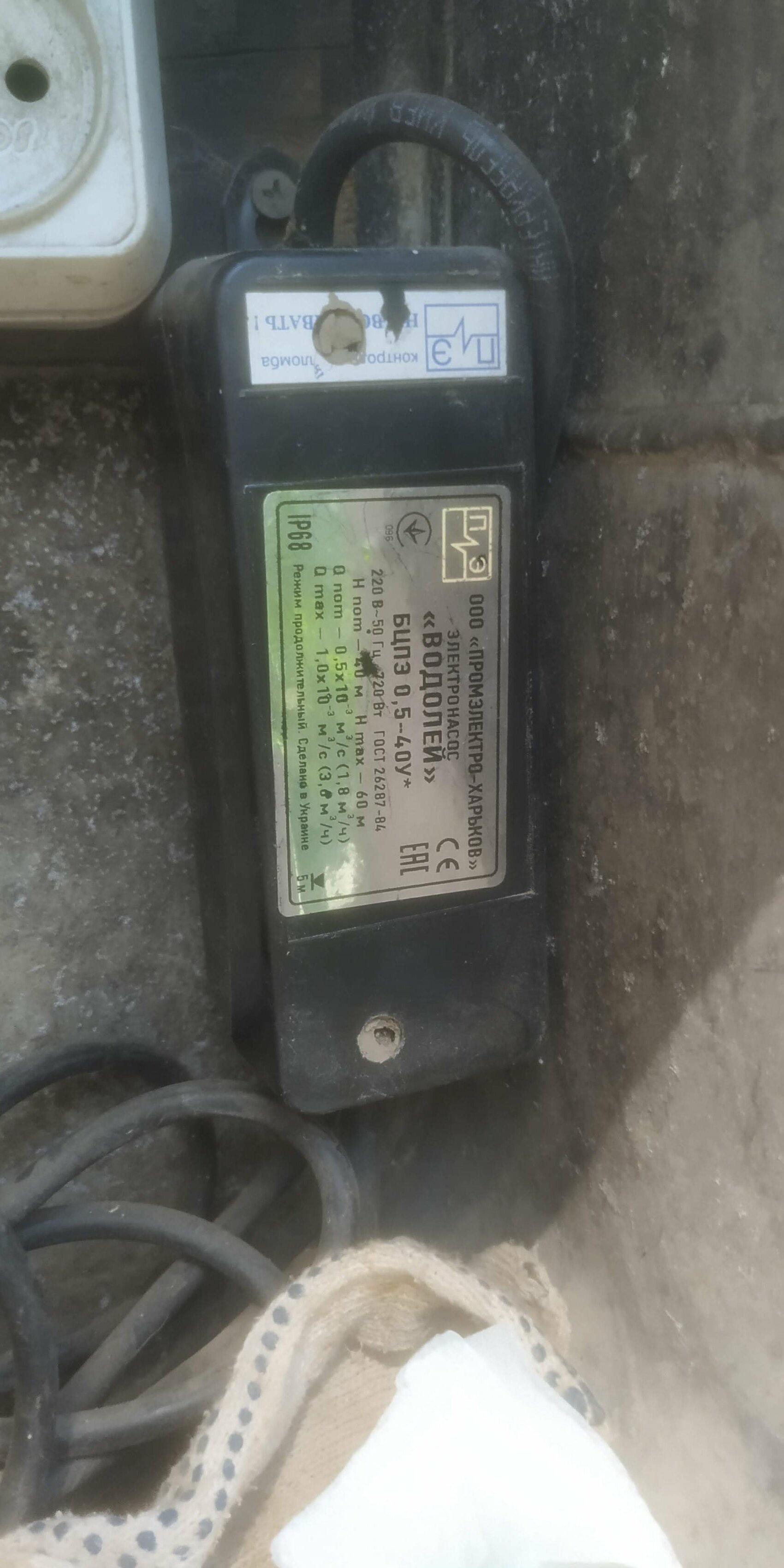

NBB Опубліковано: 16 травня 2024 Поділитись Опубліковано: 16 травня 2024 почали вмикати і поки неясно як буде далі в країні з цим тому треба якось базові речі заживити в першу чергу це насос в свердловині також бажано холодильник і морозилку насосо та холодильник з морозилку напевно ще і на різних фазах підключені для телефонів ноутбуків є павербанки вибачаюсь, за такі примітивні питання але не було часу вникнути в цю тематику зарядні станції коштують дорожче генераторів з усього вижене є парвербанки і старий аккум який перестав працювати на авто-))) Посилання на коментар Поділитися на інших сайтах More sharing options...
NBB Опубліковано: 16 травня 2024 Поділитись Опубліковано: 16 травня 2024 Насос "Водолій" які характеристики не в курсі Посилання на коментар Поділитися на інших сайтах More sharing options...
DimaF Опубліковано: 16 травня 2024 Поділитись Опубліковано: 16 травня 2024 43 минуты назад, NBB сказал: Насос "Водолій" які характеристики не в курсі В гугле забанили?? vodolej.com.ua/index.php/skvazhinnye-nasosy-vodolej 2 Посилання на коментар Поділитися на інших сайтах More sharing options...
NBB Опубліковано: 16 травня 2024 Поділитись Опубліковано: 16 травня 2024 21 минуту назад, DimaF сказал: В гугле забанили?? vodolej.com.ua/index.php/skvazhinnye-nasosy-vodolej не знаю який встановлений Посилання на коментар Поділитися на інших сайтах More sharing options...
DimaF Опубліковано: 16 травня 2024 Поділитись Опубліковано: 16 травня 2024 (змінено) 2 минуты назад, NBB сказал: не знаю який встановлений По среднему посмотрите. Змінено 16 травня 2024 користувачем DimaF 1 Посилання на коментар Поділитися на інших сайтах More sharing options...
NBB Опубліковано: 16 травня 2024 Поділитись Опубліковано: 16 травня 2024 1 минуту назад, DimaF сказал: По среднему посмотрите. напевно до 1кВт десь Посилання на коментар Поділитися на інших сайтах More sharing options...
Enot123h Опубліковано: 16 травня 2024 Поділитись Опубліковано: 16 травня 2024 (змінено) 1 час назад, NBB сказал: не знаю який встановлений Наліпка на коробці з конденсатором, біля вилки Змінено 16 травня 2024 користувачем Enot123h 2 Посилання на коментар Поділитися на інших сайтах More sharing options...
