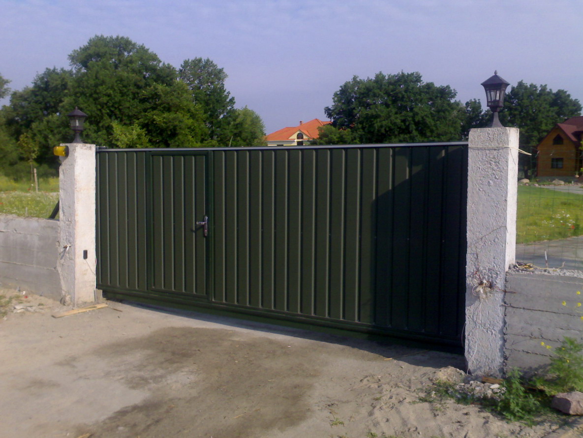

Должно быть так.
Как обычно делают? Сначала столбы и забор, а потом "тулят", льют доп. фундаменты.
Мы будем хитрее.
Тот столб, в который ворота будут упираться, сразу сделаем с пазом.
[/url]
А тот, мимо которого они будут ездить, вообще вот так. Смотрите, фундамент у нас под забор уже есть, вот на него угол 100-ку и зацепим. А столб сделаем уже. Таким образом мы экономим на фундаменте и ворота "прижимаются" к основному забору.
Обратите внимание, что по верху должна идти ровненькая балка, без выпуска обшивки ворот, чтоб не мешать удерживающим верхним роликам.
Осталось сварить конструкцию.
Опорные подшипники приварим в самый последний момент, уже вставив их в нижнюю рельсу.
Все уже сделано, фотки будут.
Бюджет. 1600 Грн. фурнитура 300 Грн профнастил. 400 Грн - железки. 800 Грн работа. 3100 Грн или 442 у.е. Надеюсь, что Вы не успели переплатить за свои.
Причем, обращаю Ваше внимание, когда Вы сразу закладываете ворота, то они не смотрятся инородным элементом.

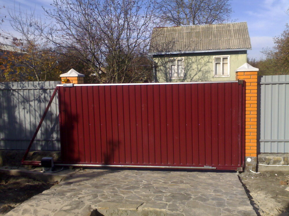

Андрей спасибо за инфо и от меня.
-Не понял применяется ли зубчастая рейка, и если да то для чего - ролики я визу не зубчастые.
- не понял какие ролики от боковых качаний используются.
- если не сложно - можно еще несколько фотографий в реале уже (осн.ролики + как стыкуются с рейками/планками/рельсами + сама рама ворот). Спасибо.
Пока я отвечу ;)

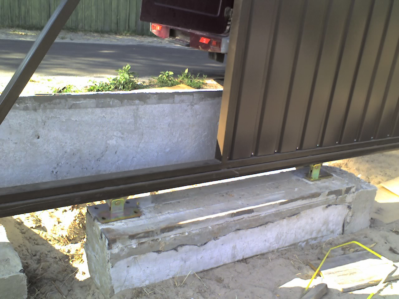

Зубчатая рейка если и применяется , то для привода. Есть еще вариант привода - звездочка и мотоциклетная цепь
От боковых качаний - 5й рисунок
Направляющий рельс надевается на тележки с роликами, которые закрепляются к балке вмонтированной в фундамент
Если хорошо поискать - в инете есть подробные инструкции, выше даже ссылка от ЛМ есть ;)
