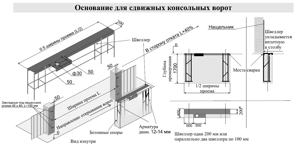

Насчет фундамента - поищи в инете как его правильно делать, у мну щас под рукой нет схемки, но суть в том что глубина его что-то около метра минимум и самое гланое там ваще не бетон. Там металла надо по весу примерно как на сами ворота, по сечению, не помню то ли швеллер то ли двутавр не меньше 10го
Покопаюсь у себя, если найдет кто в инете - скиньте сюда плиз информацию. Сложного там нет ничего, просто рама с косынками но хочется правильную конструкцию вспомнить
Олег, там глубина вниз тчо-то около полу метра. длинна 2 .
но по сути какая хрен разница, разве что копать глубже и месить больше.
надо метр- будет.
по армированию там ничего сложного а швеллер там просто как площадка под ролики.
приедут ролики посмотрим какой нужен швеллер.
Вот нашел, никакие там не полметра как я и думал, а минимум - на глубину промерзания, то есть в наших южных краях - 70-80 см096bcad62048t.jpg
А насчет веса - меньше конечно, просто видел где-то вариант , что заливается именно рама из швеллера в фундамент. Но так как тут - проще и не думаю что хуже
