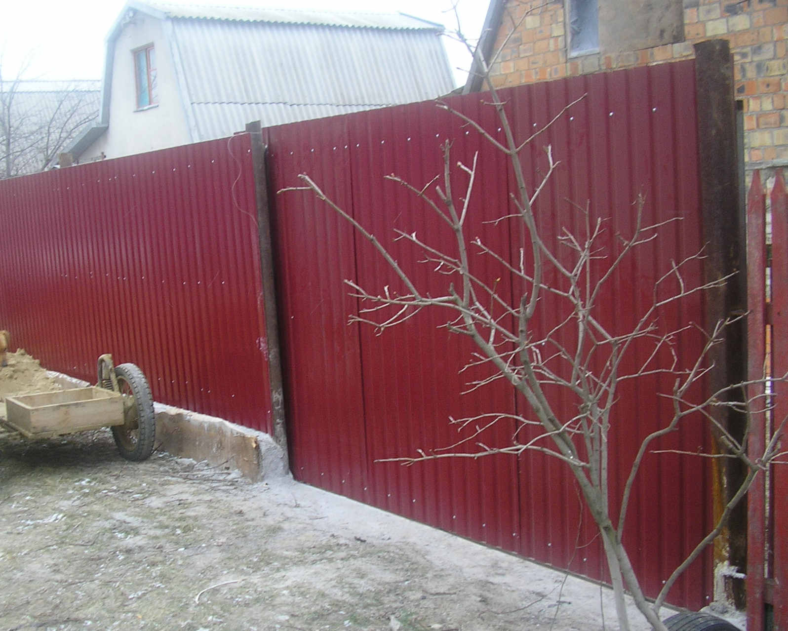

Если честно, то деньги выбросил. 14-й двутавр на метр пятьдесят в куб бетона. Это по старинке, навешивать ворота расчитывали. ;-(
В моих столбах в роли арматуры выступает 80-я труба в столбе, хотел делать столб(у меня створка двигается так-же, как у тебя) 1,5х1,0 кирпич, а счас червь сомнения гложет, может 1,5х2,0??
Если пошёл по такому пути, то направляющюю рельсу надо делать из трубы 40-50мм, ручей в роликах в сечении прямой угол, тогда зимой при намерзании льда ролик его замечательно скалывает, а грязь-мусор на трубе не шибко держатся(можно перед роликами резиновые сребки присобачить, труба крепится не "насмерть, а с возможностью вращения(на случай интенсивной эксплуатации-провернул на 0,5 оборота и юзай далее)

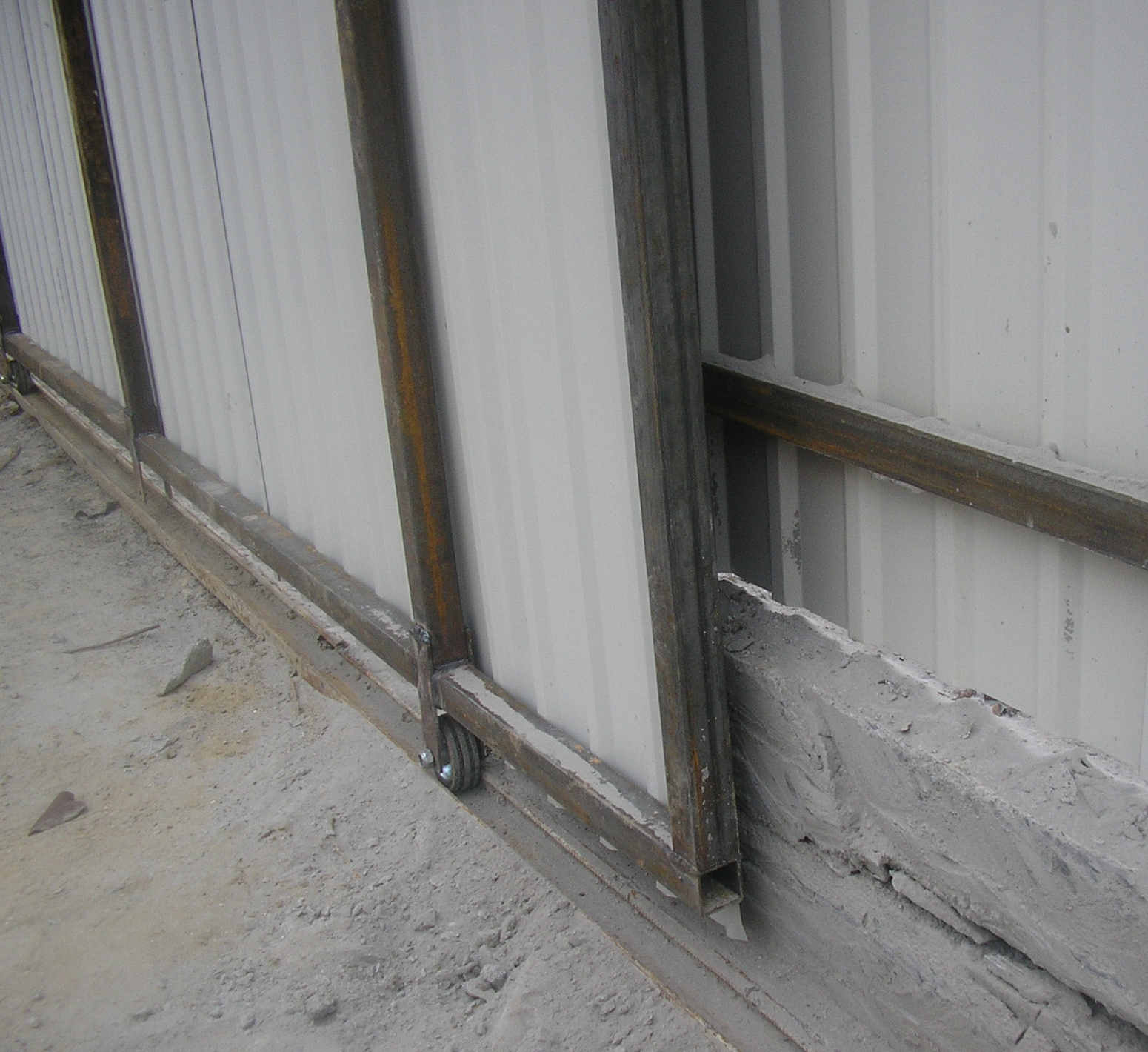

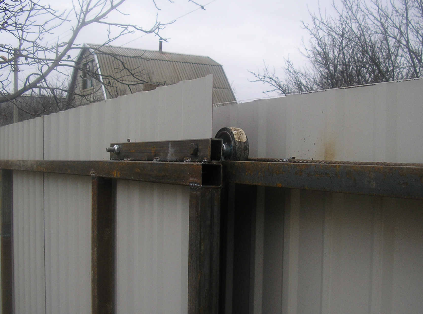

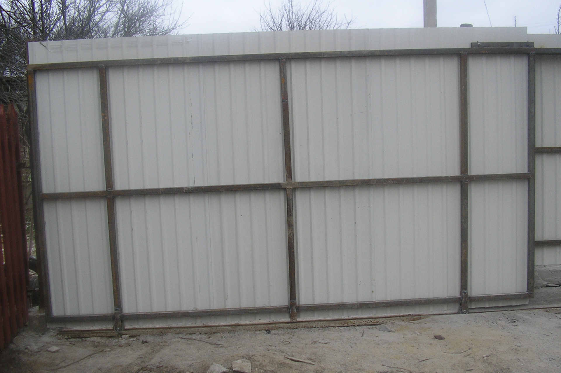

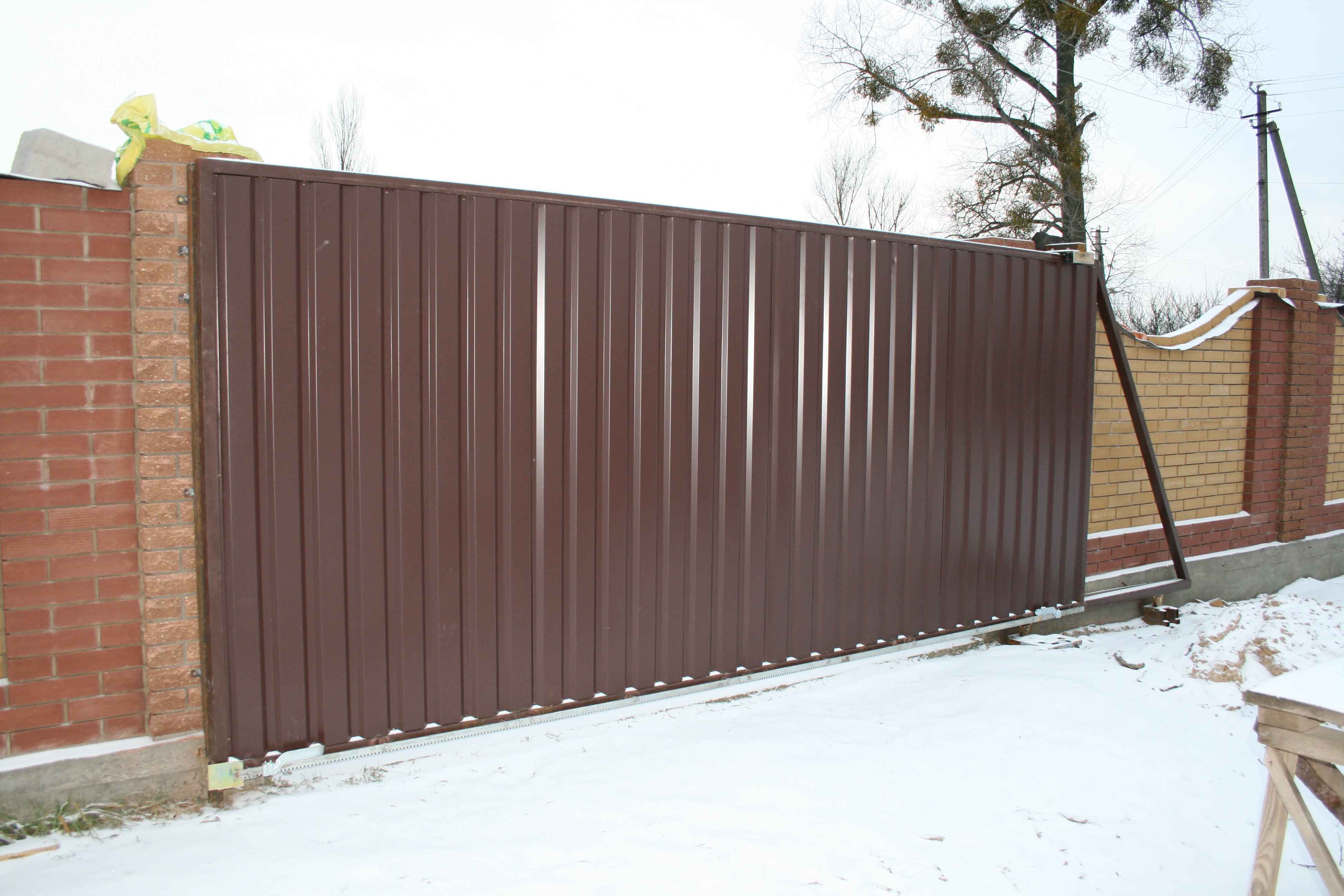

вот такие ворота мне сделали ребята, о которых я писал вначале данной ветки это ворота №1 центральные назовём их так, правда ещё без автоматики
И ворота №2
И ворота №2
Есть пару замечаний... по верхней труде стоило кинуть алюминиевый уголок или полосу, а так нужно будет постоянно подкрашивать.... нет спереди верхнево уловителя... когда будет ветер поймете, да и задние направляющие ролики неправильно прикреплены... из столбов современем вырвет... и на первых воротах противовес короткий... ворота клюнут через пару лет... так что еще не факт, что сэкономили.
Замечания принимаются -видимо в другой ветке писал, что это в полуготовом состоянии. Уголок кинули, уловитель поставили. По поводу роликов не совсем понял.
Верхние направляющие ролики прикреплены к столбу дюбилями... они от вибрации выпадают...
