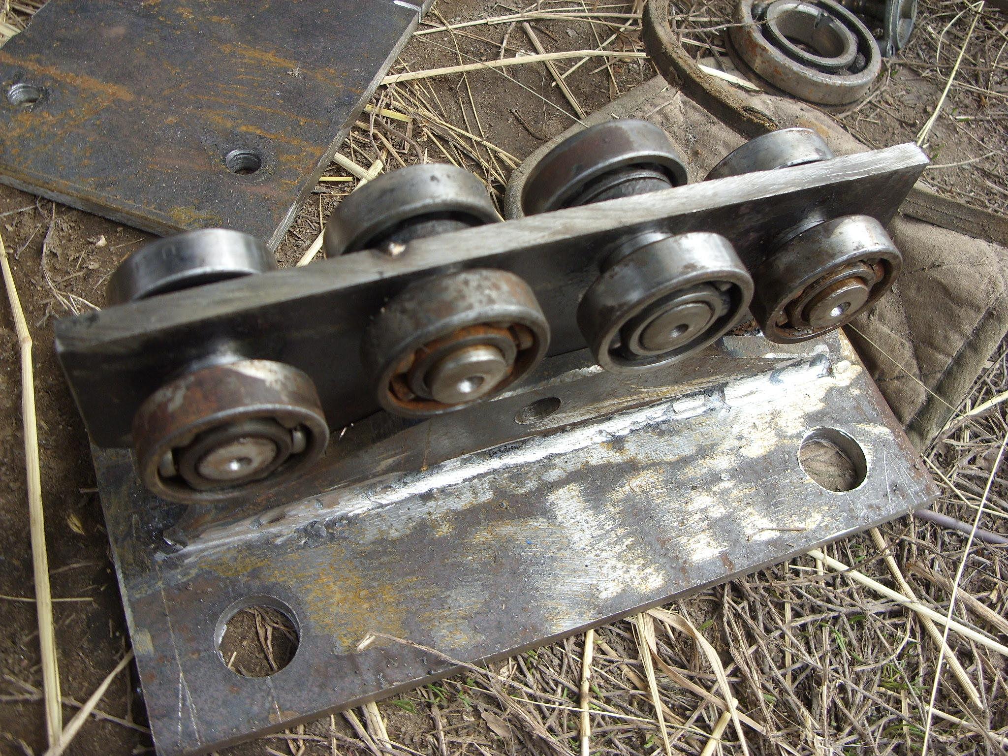

ну вот и я закончил, почти. свои ворота покупал только редуктор, все ролики и рейку делал сам. вместо заводского нижнего(тот что ролики ходят в нем) взял обыкновенную проф трубу 60х60х4,5, прорезь делал болгаркой, вместо роликов- 16 подшипников(203)

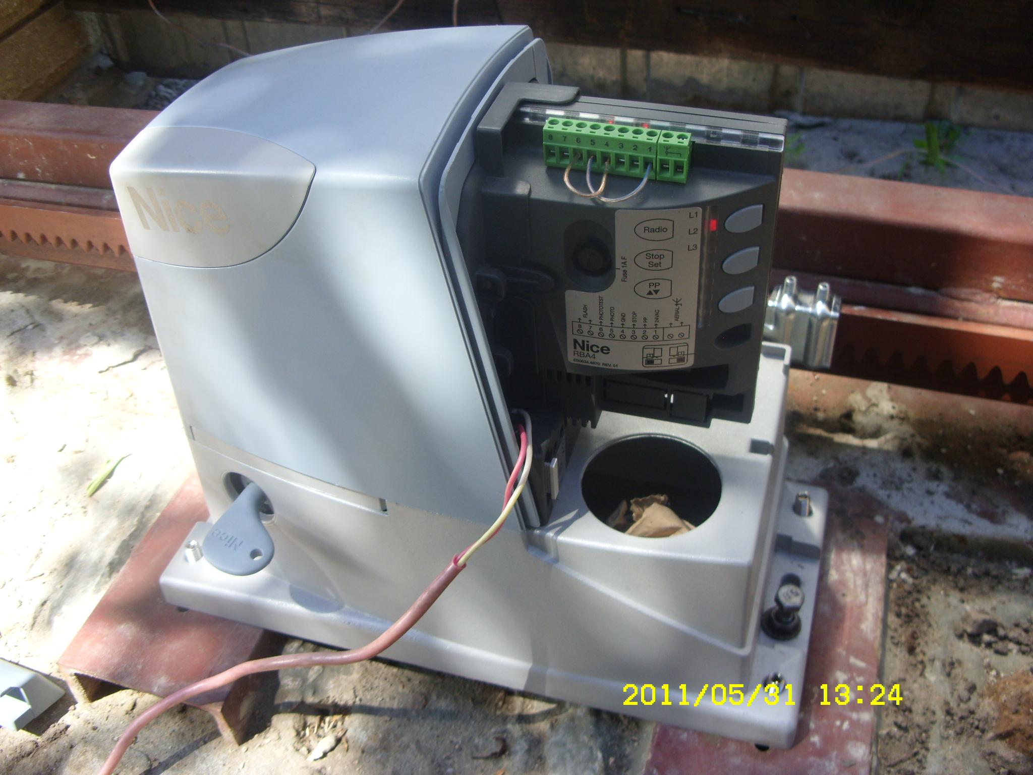

по просьбе трудящихся вот только редуктор не могу настроить, а без фотоэлементов он должен работать ?

вот нашел толщина металла 8мм 8 валиков выточил токарь и 16 б/у подшипников №203 и еще + 2 по краям на уловители.

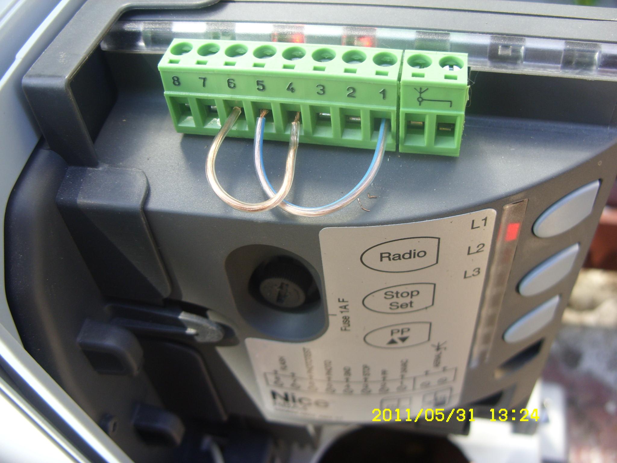

и сегодня наконец то редуктор заработал полноценно. всего то надо было поставить на редуктор две перемычки.

я думаю они пока не нужны, а в дальнейшем посмотрим. вот фото перемычек. может кому то пригодится.хотя сам искал долго по нету и ни где нет такой информации о перемычках !!!!!!

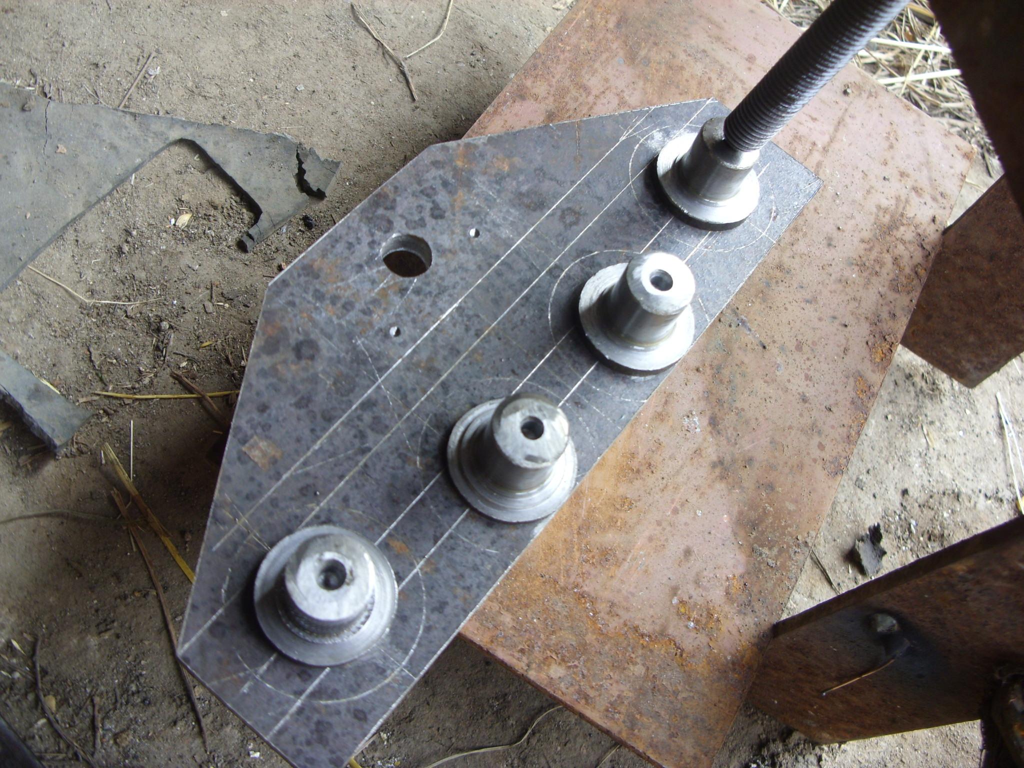

Привез проф трубу 6 метров 60мм*60мм*4мм доделал блочки на фото блочки еще в процессе , проблема тоже швелер залит ,а резьб нету придеться ложить листы 10мм и в них вваривать и вкручивать куски резьб а потом приваривать к основе , и вымощать отоносительно уже этих пластин!! думаю лед тронулся дальше активней писать буду трубу брал в Полтаве 54гр погонный метр подшипники б у 202 закрытые с одной стороны 16 шт, метал листовой 8мм прорезь буду делать болгаркой когда сварю каркас ворот !!! еще вопрос как лучше варить каркас горизонтально и вертикально профиля или по принцыпу фермы !! косыми от верха до низу?
Не делайте себе проблем, просто болты приварите шляпками к швеллеру, на болт гайку, шайбу, каретку, шайбу, гайку - и все будет хорошо.

Taras 1771, а какие болты варить если что!!! и еще вопрос у меня пластины будут из 8мм листа не прогнуться пластины (углы которые на шляпах тоять будут )тоесть когда приварю шляпы к пластине а потом пластину которая с блочками поверх станет ,не прогнеться!!????
