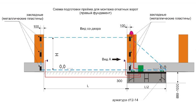

Ширина проема ворот 3,5м, хвост - 1,25 метра, вес ворот 200кг, высота 2м
Собираемся купить ролики Roll Grand клмплект №4
расстояние между центральной точкой роликов 0,864 метра
Для того, чтобы предусмотреть выход эл.кабеля и крепления для дальнейшей установки автоматики - на каком расстоянии от роликов нужно дать выпуск?

может пригодиться ?! в каждом приводе есть своя схема попросите у продавцов , очень важно чтобы заказчик все приготовил толково , монтажникам тогда легче и быстрее. Если сами будете ставить ссылайтесь на эту схему только для Фаак , от дома до привода возмите провод с запасом чем длинне тем больше потери а это сказываеться на работе привода, поправьте меня если яне прав?!

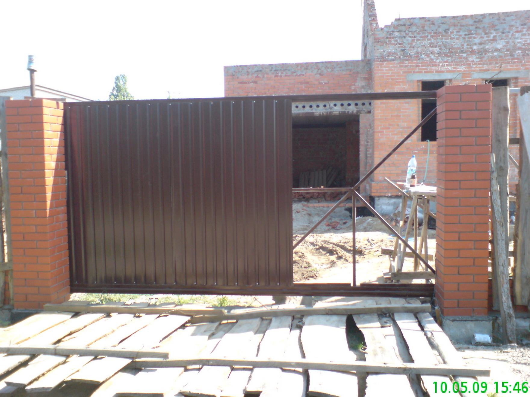

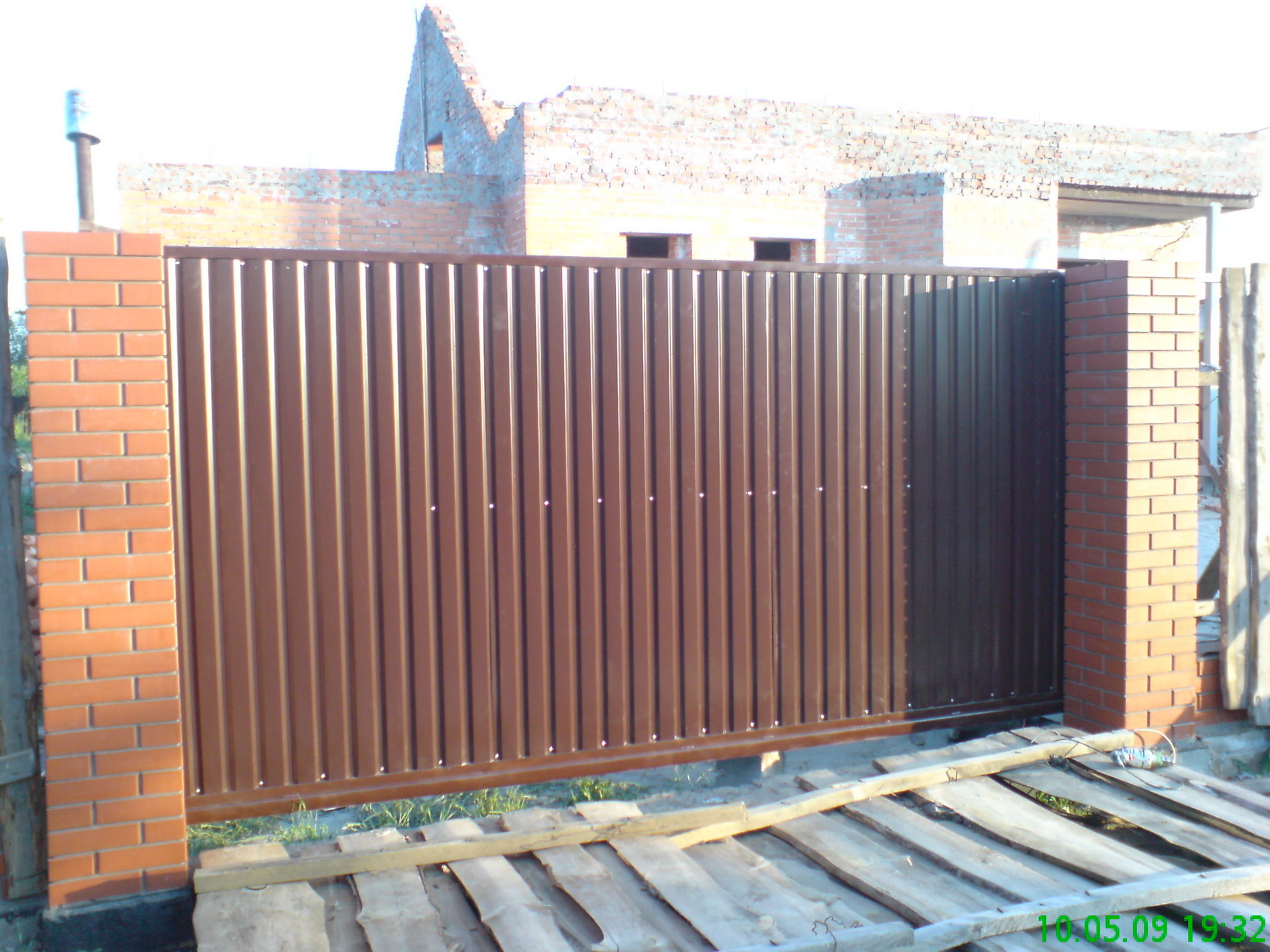

Из-за косяков заливки фундамента "вратарями-профи" монтаж сильно затянулся, пришлось опускать плоскости опирания кареток на 2 см(резка забетонированного швеллера на малом расстоянии от кирпичной стенки, долбёж бетонного основания и т.п.). После установки рамы выяснилось, что длина профлиста не 1,8м, а 1,83-1,84, пришлось резать. На лицевую сторону промучился обычными ножницами по металлу, потом решил попробовать малой болгаркой, вынес для себя однозначное решение-только болгарка+тонкий круг, единственный гемор-последующая зачистка кромки от облоя, но как по мне-это меньшее зло чем рихтовка изуродованного ножницами края, ни малейших следов подгорания покрытия нет. С горем пополам воротца поставил-выкладываю результат, привод поставлю позже...

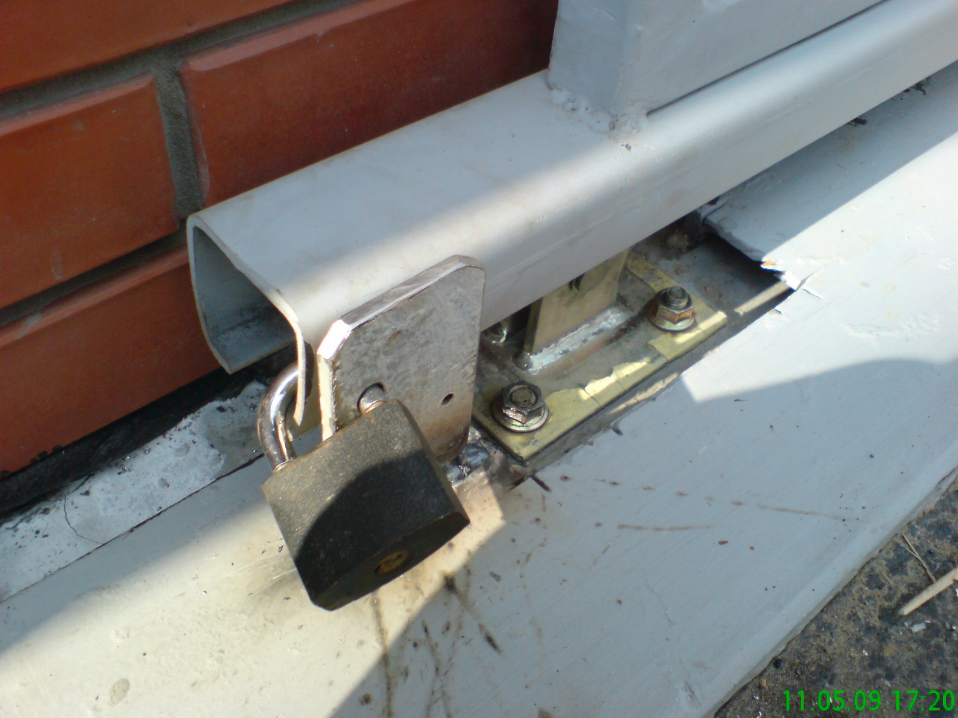

Может кому пригодится вариант временного решения блокировки открытия ворот, пока нет привода.

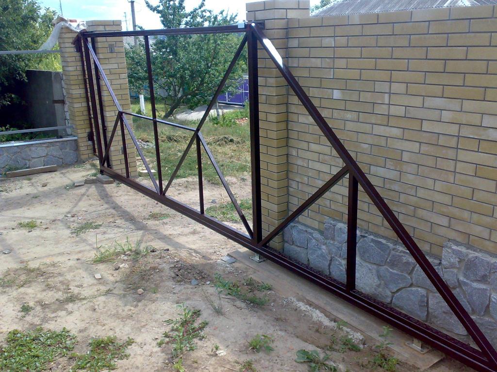

ТСу и всем поддерживающих эту тему большое спасибо ! Благодаря Вам и форуму СД сооружаю откатные ворота себе . Практичность ,экономичность , современный дизайн (где простота вписывается в рамки любого проекта ) вообщем в этом решении одни плюсы , минусов не нашел ... фото выложу как зашью каркас ;)

Еще не зашил ,но думаю и так будет понятно . По цене : я просто не нарадуюсь !!! 1800 гр комплект фурнитуры , металл 1000 гр + мелочь ( типа электроды ,отрезные ,зачистные диски , грунтовка ,герметик ,краска ,выпитое пиво с другом-сварщиком ,который денег за работу не взял )...Очень классно получилось ,легким движением руки (пока ) и ворота открываются -закрываются !;)

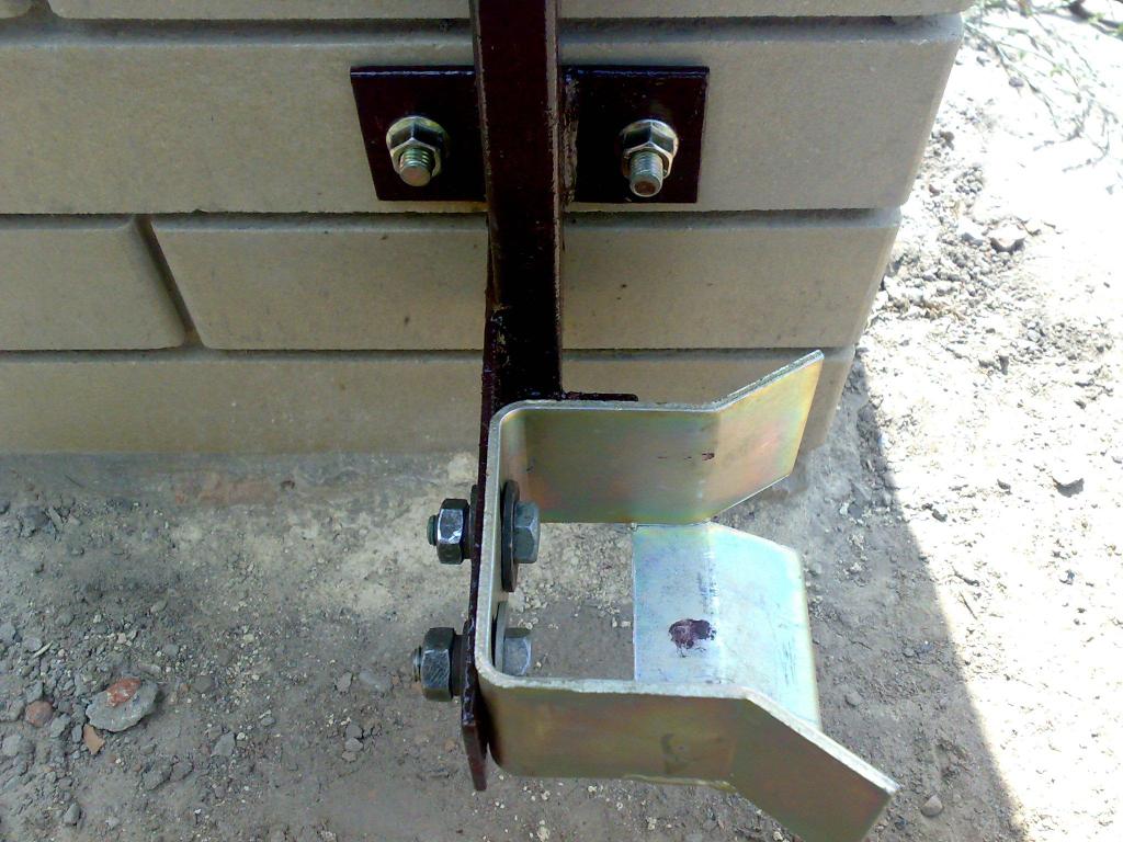

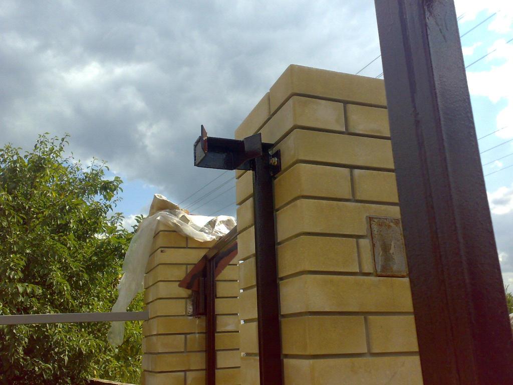

Понимая ,что велосипед изобретен давно ,все равно выложу свой вариант крепления приемника и 2-й планки от бокового качения . м.б. кому-то пригодится .

Зачем на схеме Випворот указывают 3 закладные по обе стороны: с одной стороны 2 нужны, со второй 1... Или я чего-то не догоняю?
