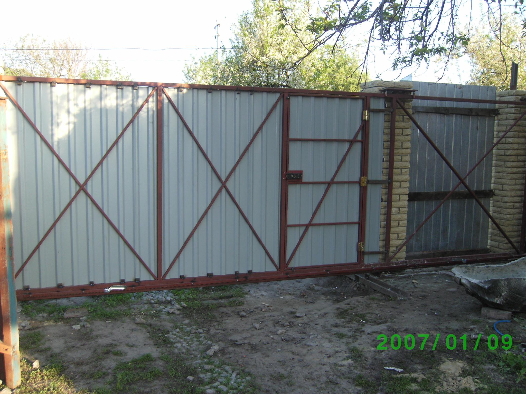

Андрей, плохо видно какой у вас все-таки зазор между опорным столбиком и воротами получился?
И как у вас с параллельностью? Когда ворота ПОЛНОСТЬЮ открыты, то зазор между ними и внутренней стороной забора везде одинаков?

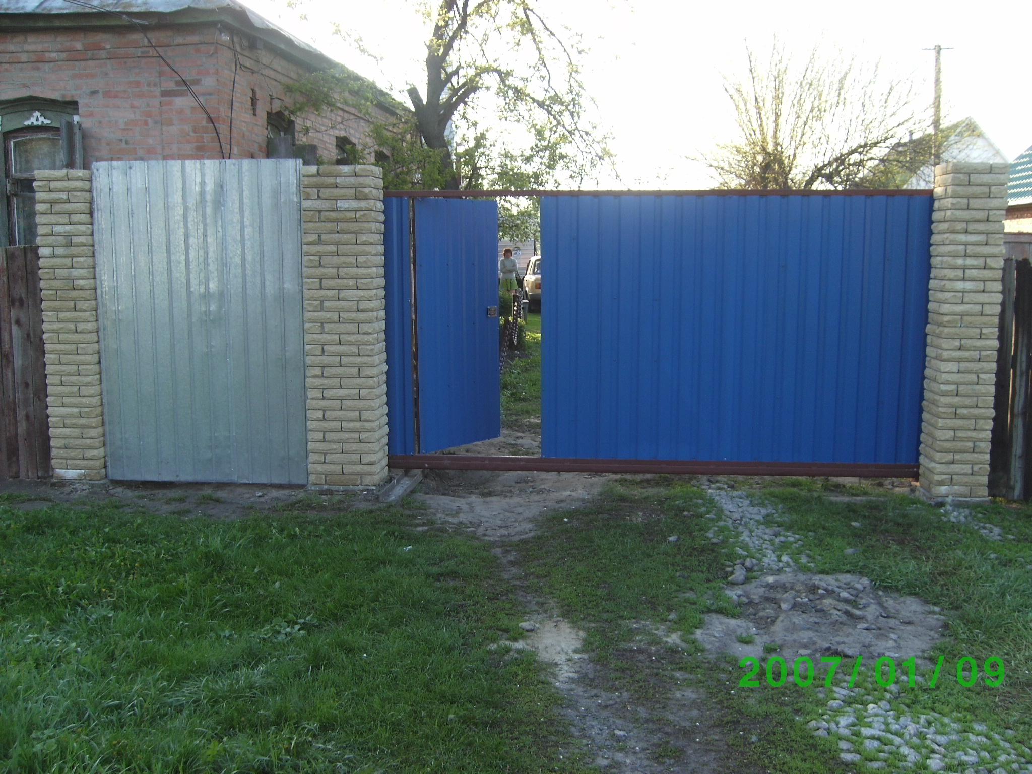

Вы меня озадачили..... зазор есть, но сколько, не скажу, надо померить. Насчет параллельности. Изначально вертикальность задает ролик, тот, что сверху. Выставили один раз и все..... ездят себе и ездят.... не падают и не затирают.
На мій погляд, у Вас ворота непродумані. :(
Занадто велика шпарина під ними. Буду у себе на будинку - сфотографую та викладу: у мене не більше 4 см. Ніяка кішка не пролізе :) Тільки миша :)

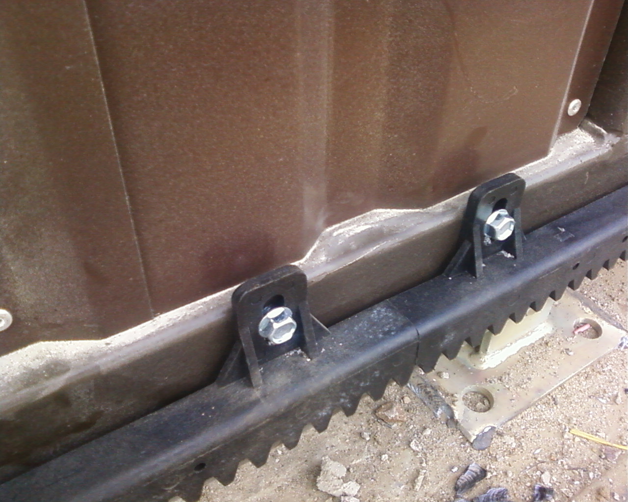

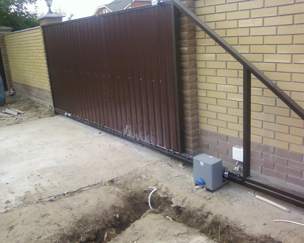

А вот что у меня получилось. В прошлом году тоже брал на випворотах комплектацию. Взял все полимерное и ролики и зубчатую рейку - ворот при движении вообще не слышно. Полимерный комплект взял за 1100 грн, автоматику итальянскую BFT на 500 кг за 350 евро.
Змінено користувачем unrealrocks
Якщо Ви звернули увагу, на фотографії воріт видно, що подвірря ще не вимощене. Ось і пора***те, скільки піде на бетонну основу, а потім на бруківку або ФЕМи. Зазору там не буде.
симпатично ! а рейка пластмассовая ?
Да, рейка пластиковая. Честно говоря не думал, что она путевая, но как оказалось напрасно - ходит на ура.

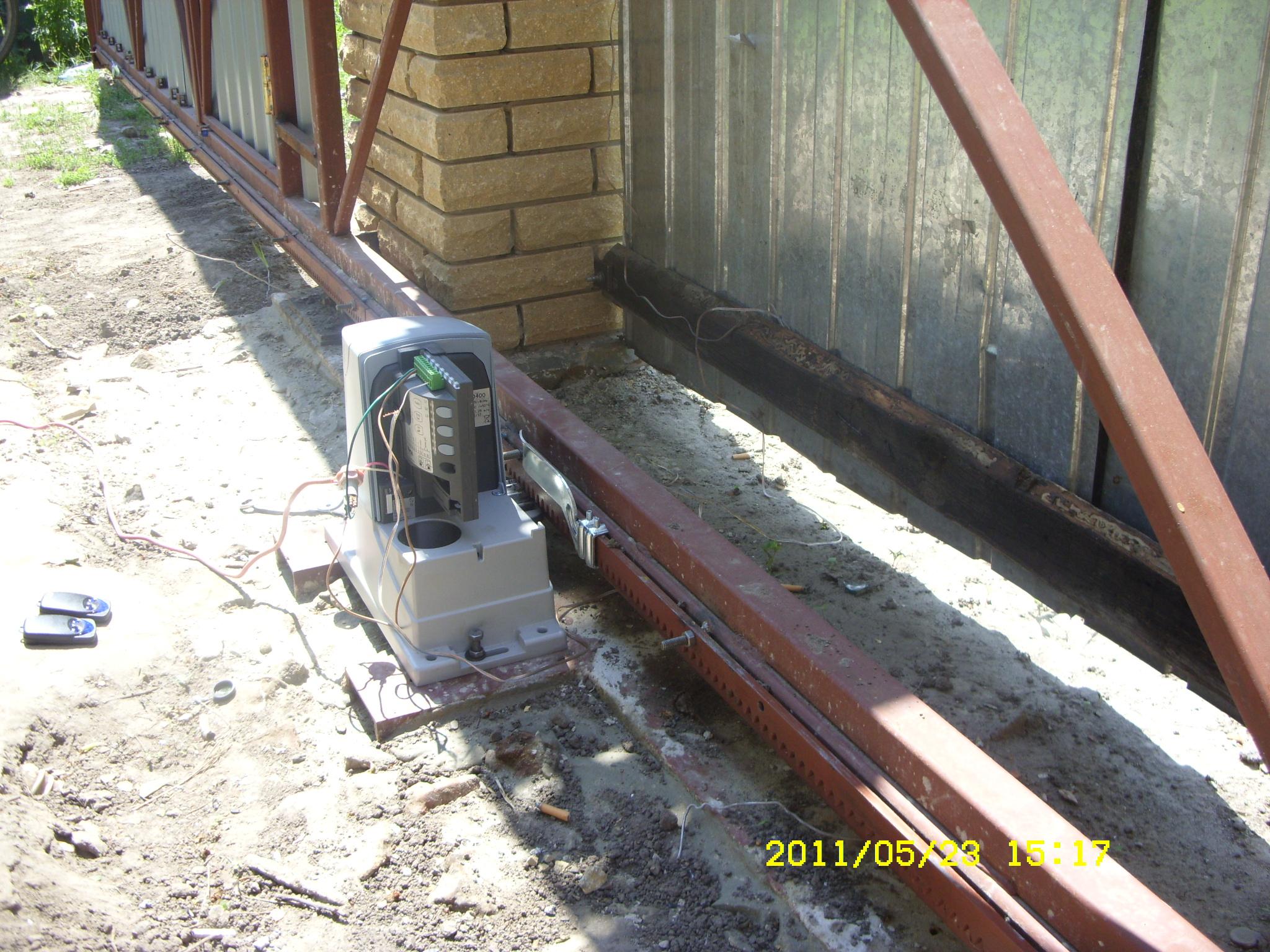

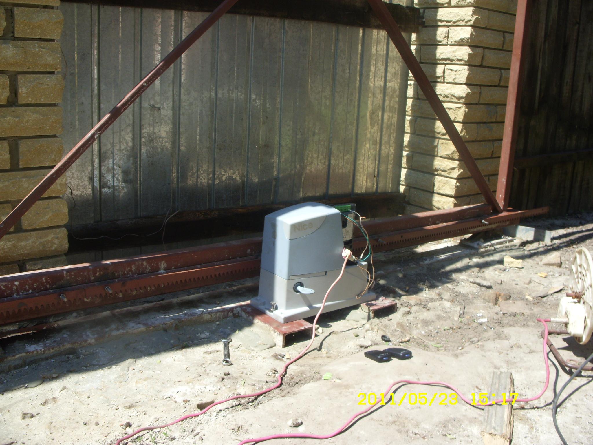

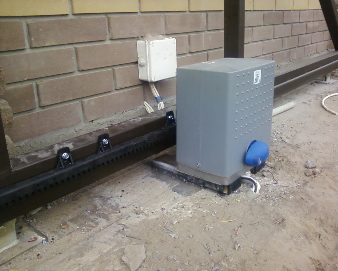

ну вот и я закончил, почти. свои ворота покупал только редуктор, все ролики и рейку делал сам. вместо заводского нижнего(тот что ролики ходят в нем) взял обыкновенную проф трубу 60х60х4,5, прорезь делал болгаркой, вместо роликов- 16 подшипников(203)
Отличная работа!! Можна побольше фоток проделанной Вами работы, фото мотора с редуктором желательно тоже !!! Спасибо!
Что-то меня калитка в автоматических воротах стремает непадецки . Мало ли что - половина во дворе останется, а вторая в аккурат на улице ...8-) Особенно если дети есть маленькие....
по просьбе трудящихся вот только редуктор не могу настроить, а без фотоэлементов он должен работать ? мож кто то знает "народную" настройку редуктора, подскажите пож. редуктор зовут NICE ROAD400 kit или есть тема на сайте о настройках редукторов. ткните носом пож.
