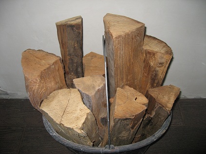

О дровах.
На фото ведро 22л и в нем дров 14кг.:)
Если такая загрузка на 6 часов, то имеем 14*3,5/6= 8,17 кВт в час.
Для работы топки в режиме 16кВт нужно сжигать по такому ведру каждые 3 часа :(

О дровах.
Верно, только есть важное но.
Вы топите дом, а не воздух на улице. При постоянной работе топки 18 кВт на максимум это уже будет сауна, а не жилой дом в котором темп. 18-20 C. Поэтому и написал на 6 часов. Разожгли топку, температура поднялась, скрутили заслонку на номинал. Если жарко скрутили на минималку, чего уже на 12 часов хватит. Простите, Ваш газовый котёл, тоже все врямя работает на максимум?)
И я думаю Вы в курсе, что киловаты дают дрова, а не топка. Топка лиш в зависимости от конструкции отдает часть тепла и держит его. И если 2 топки имеют тот же КПД и мощность, можно вечно спорить, но они обе обогреют ту же площадь. И Йотул и Тарнава не может сделать, вопреки физики, маленькую топку с большой мощностью, соответственно у них достаточная камера чтобы вложить столько дров.
