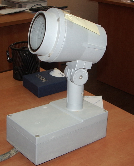

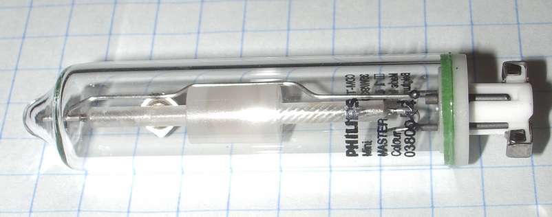

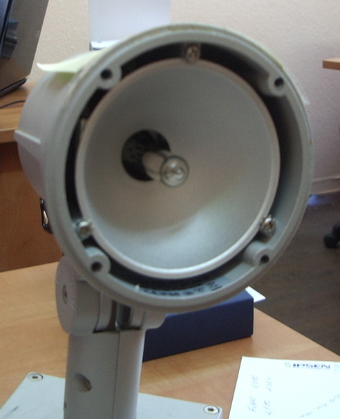

У МГ спектр очень комфортный - близок к солнечному свету. Посмотреть можно в магазинах - например, по всей сети "Интертоп" витрины освещают трековые МГ светильники. Отличительная черта - в основании светильника электронный блок размером чуть больше пачки сигарет.
На фото - парковый МГ светильник Ilmas с миниатюрной лампой 35 Вт. Будет желание - заезжайте в гости, покажу в действии.

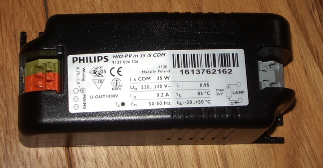

всё уже давно придумано - мталогалогеновые лампы. Только надо филипс или на крайний случай осрам.
Та я знаю )) осталось просто куча хорошего ксенона.
Хочется его немного задействовать.
Надо чтоб только подсказали подойдет блок или нет. Если тет то какой лучше.
Надо чтоб только подсказали подойдет блок или нет. Если нет то какой лучше.
