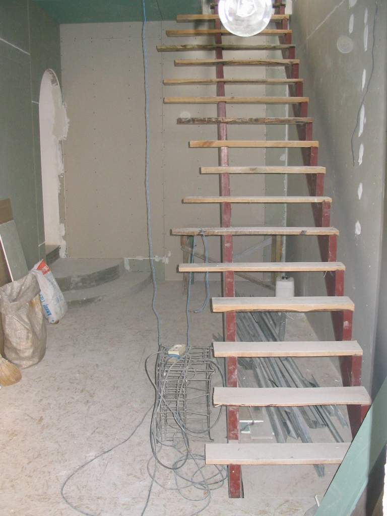

вам тогда стоит сделать несушие эллементы из швеллера пробетонировать опоры + заанкерить где только возможно к стенам площадки, несущие эллементы и т.д.
:o а ты можешь от руки набросать картинку и объяснить что такое швеллер, опоры, "заанкерить", несущие эл-ты...

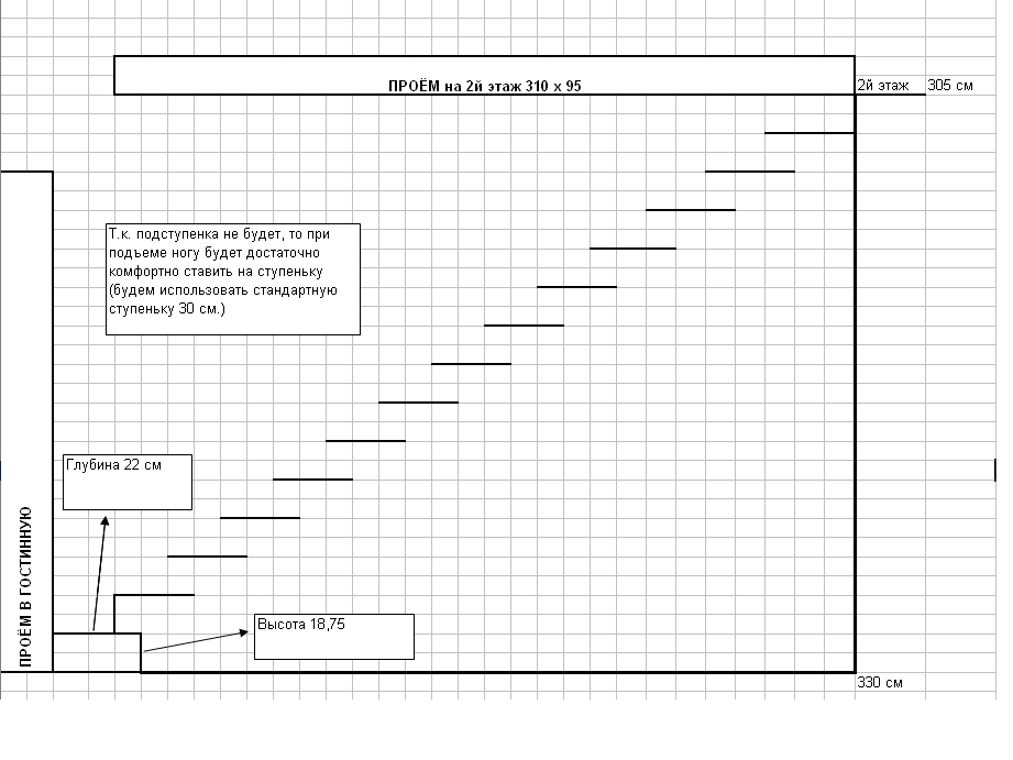

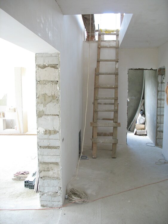

Так что, у меня плохо будет, если 14 ступенек с высотой 19,64 и глубиной 24,3?
Размеры перекрытия ты так и не уточнила.
Скажи точную высоту, тогда можно будет чтото расказать.

Швелер - П образная металическая балка, на фотка - "идут по бокам лестницы, на них ступеньки опираются". Остальное - вообще это очевидные понятия, если нету понимания что они значит - лучше сами ничего не делайте %)

Высоты шага (подступенка) -18см,ширина шага (ступени)-27 см,количество -18 шт.

2,75 высота до потолка - и 0,3 перекрытие. 3,1х0,9 - проем в перекрытии. ну, можно добавить у основания еще 0,3 , которые есть до входа в гостинную...

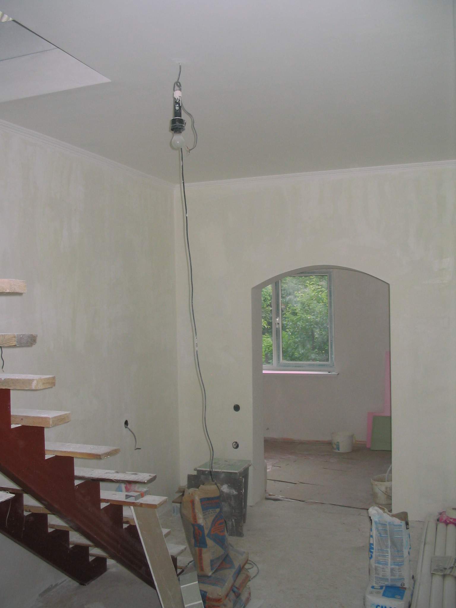

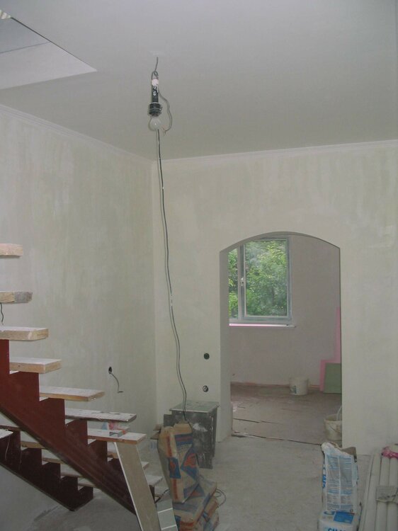

В нижней точке швеллер монолитился в бетонной пятке, в верхней приваривался к такому швеллеру в межэтажном перекрытии.
Нашел пару фото где видно, что такое швеллер и с приваренной площадкой для ступени.

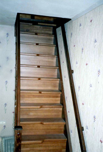

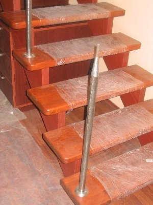

КАРАУЛ! :shock: я только сейчас сообразила, что не понимаю, каким образом будут обшиваться эти железки!!! Алексей - вот у вас фотки начинаются сразу с обшитих .... Снаружи - ясно - купил палку и прикрепил, а изнутри? У вас же подступенков нет... %)
Нет,я и непланировал .А изнутри стоит шкаф.Я невижу проблемы чтоб подступенник прикрипить к каркасу

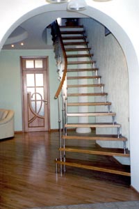

За основу взял такую как на фото,а дальше немного изменений.
Стоп, так у тебя на фотке нет подступенков!!! или ты планируешь? Я именно хочу такую лестницу, как ты только что вывесил!!! СПАСИБО!!! именно с таки заворотиком!!!! :Yahoo!: а то я давно найти не могла!!!
Так вот, на этой фотке - железки красивые!!! А если покупать обычные рейки и швеллера, то изнутри (на прорезных ступенях) - все будет видно!!! БЕЕЕЕЕЕ %)
Как же тогда сделать?
Поместится ли такая же у нас - высота 2,75, проем - 0,94х3,103 (у основания еще одну ступеньку можно добавить (т.е. не 3,1, а 3,4, например)....
Проем у вас маловат.
Например
15 ступеней - высота ступени 18,33 - длинна 22,66.
14 ступеней - 19,64см и 24,3см.
Высоким людям по второй должно быть ходить даже удобнее.
Но оба варианта на франи "фола", крутоваты.
УГУ, только он уже зашит деревом?!
Нет, автор заварил все что портило вид листовым железом, и покрасил.
По внешнему виду такие решения красивее чем полностью деревяные. Полностью защивать деревом только если дом решен в кантри стиле имхо.

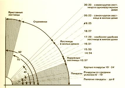

Нет. По поводу фразы на картинке - вверх идти удобно всегда. Даже по стремянке. Проблема обычно со спуском вниз!
В чем разница - подумайте. Сходите в гости в сосядем, пройдитесь по лестницам, и померяйте что параметры у них.

Высота ступеньки 20,3см, длинна 24,3
14шт.
20,3*15 = 305
24,3*14 = 340
20,3*2+24,3 = 64,9.
14-ю ступеньку нужно уменьшать до размера остальных по длинне, имхо.
Вот это под ступеньками - это железо покрашенное в цвет ступенек??????? :shock: :shock: :o %)
А разве это в цвет? :))
цитата с первой страницы "Косоуры лестницы сделаны с швеллера, потом наваривался уголок и бок зашивался железом, зачищался и шпаклевался."
с этим ремонтом совсем перестану что либо понимать :crazy:
В цвет мебели :p
Ок, поняла :) спасибки!!!
В цвет мебели :p Можно сказать и так,почти в цвет мебели :wink:
еще один вопрос - "зашивался" железом - это как? покупается лист железа (по ходу сколько стоит) - вырезался по форме этих фигней (швеллеров и реек), скреплялся винтиками (или другими скрепляющими штучками), потом шпаклевался и красился, так?!
14шт.
20,3*15 = 305
24,3*14 = 340
20,3*2+24,3 = 64,9.
При спуске в низ может быть ситуация что верхняя ступенька перекрывает нижнею, и нога не полностью стоновится, а это чревато последствиями.
Тогда надо делать лестницу с гусиным шагом.
На швеллер приваривались уголки куда крепится ступень, а боковая часть зашивалась треугольниками с метала. Всё варилось, винтиками нечего не крепилось. Потом зачищалось, шпаклевалось и красилось. Ступеньки крепил с помощу шурупов 6х35 с головой под шестигранник с низу.

По расчетам не поняла
20,3*2+24,3 = 64,9. - это что такое?????
14-ю ступеньку нужно уменьшать до размера остальных по длинне, имхо. - Это тоже не поняла.... что такое "по длинне"? - они у меня все планируются по параметру проёма - 90 см.... %)
НЕЕЕЕТ :shock: ТОКО не гусиная лестница!!!!!! только не это!!!!
Согласен, это только для клинических случаев.
это соотношение должно быть 60-65. Для высоких людей имхо - 64-65.
Тогда ходить удобно.
На вашем рисунке, верхняя ступенька 30см, остальные 22. Это плохо (имхо). Лучше когда все одинаковые.
